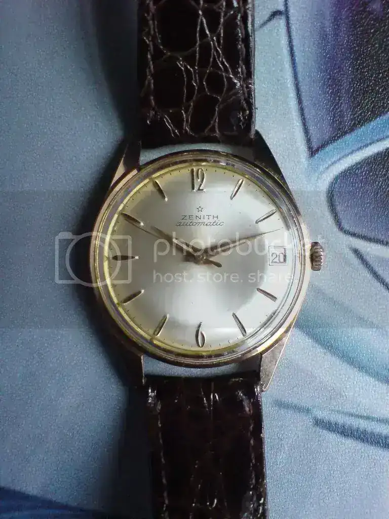

La cuestión viene a cuento con respecto a este reloj Zenith
Como se puede apreciar, a pesar de la pésima calidad de las fotos, no figura el término swiss made como cabría esperar, y la esfera no parece haber sido restaurada (aunque así hubiera sido, lo normal habría sido ponerlo de nuevo)

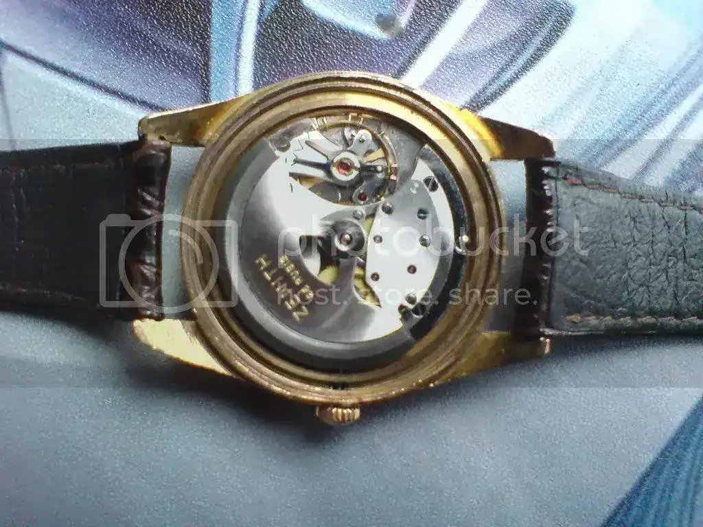

En la máquina tampoco aparece por ningún sitio el dichoso swiss made a pesar de que a mí me parece auténtica, un calibre creo 2522 PC que por su numeración sería del año 1962, fecha coincidente con el periodo de fabricación del calibre. Para añadir más incertidumbre a la cosa, en el volante no figura 28 JEWELS como es normal en cualquier reloj suizo sino 28 RUBIS en español ¿? ¿Una máquina con texto en castellano para el mercado español e iberoamerícano?

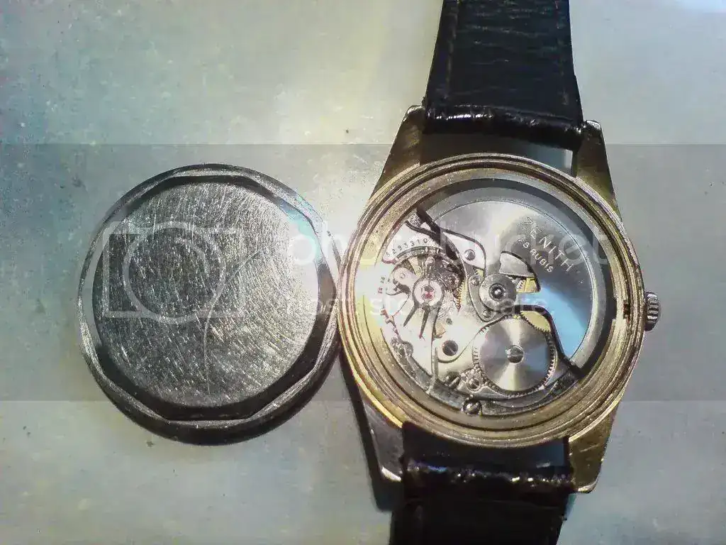

En la tapa trasera tampoco figura el término en cuestión, ni en el interior ni en el exterior, solo una numeración va en el exterior de la tapa ¿?
Tanto la caja, (plaqué gold 20 microns) como la tapa trasera coinciden en forma y tamaño con las de los Zenith Captain de la época y la corona es la original con la estrella de 5 puntas, como la que figura en la esfera.

Amigo, Creo que se trata de un Zenith montado en Besançon para el mercado Francés, por ello no lleva el Swiss Made, El término Rubis, no esta en Español, que sería Rubíes, esta en Francés "Rubis". El uso de esta fábrica de máquinas de sobremesa y también de piezas y partes de Zenith fué muy utilizada desde los años 30 hasta los 60. Un saludo
Pues muchas gracias por la información y por la corrección semántica. La clave estaba en el término Rubies/Rubis, un detalle insignificante pero que lo aclara todo. No caí en él, y como el otro Besanzon que tengo tiene la estrellita de 4 puntas en el dial, en este caso no lo asocié por no aparecer la citada estrella.

Bueno pues ya lo tengo más claro. Muchas gracias por la información, documentada e ilustrada. En los detalles técnicos de la construcción saco la conclusión que en Francia se hicieron uno o más calibres y en Suiza otros y que en consecuencia, los calibres franceses llevaban una numeración (mucho más baja según se aprecia en la foto) y los suizos otra.
De lo anterior dicho infiero que mi reloj, por la numeración de la máquina, lleva maquina fabricada en Suiza, aun cuando el montaje se hubiera hecho en Francia. El otro Zenith besanson sin embargo tiene un calibre 2532 nº 821714 lo que supongo indica que es de fabricación francesa y supongo este calibre también se fabricaría en Suiza, aunque saldría con otra numeració, claro.
