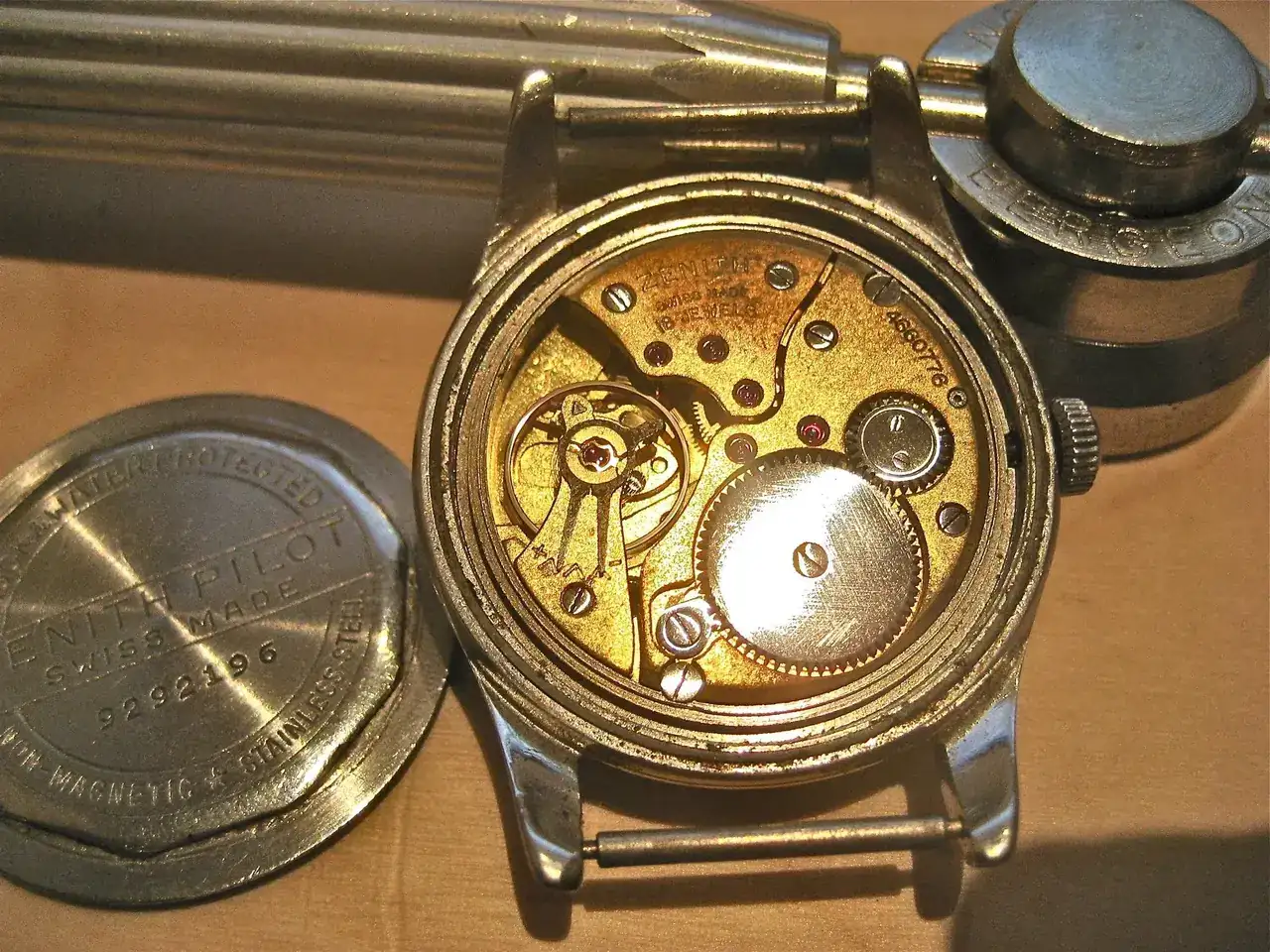

Bueno, pues me ha costado lo suyo. Con el taco de goma no había manera, así que se me ha ocurrido tirar de llave de vaso Bergeon para Rolex. Ha costado porqué estaba muy apretada y no llevaba junta. Me temo que habrá que restaurar y repasar el movimiento, a pesar de que funciona correctamente y sin desfases aparentes.
Se confirma que monta el Cal 120.
Perdón por la foto, pero está hecha deprisa y corriendo y sin luz...
Que me aconsejais?
Gracias a todos.
Hola amigo McClan precioso Pilot de Zenith con un excelente movimiento, no tiene que restaurar nada, solamente llevarlo a un buen relojero para que le pase el correspondiente "service" (desmontaje/limpieza, engrase y cambio de muelle real), esto último lo del muelle real viene bastante bien pues logra otra vez alcanzar el máximo de reserva de marcha. Ahhh y que no se le olvide ponerle la junta.

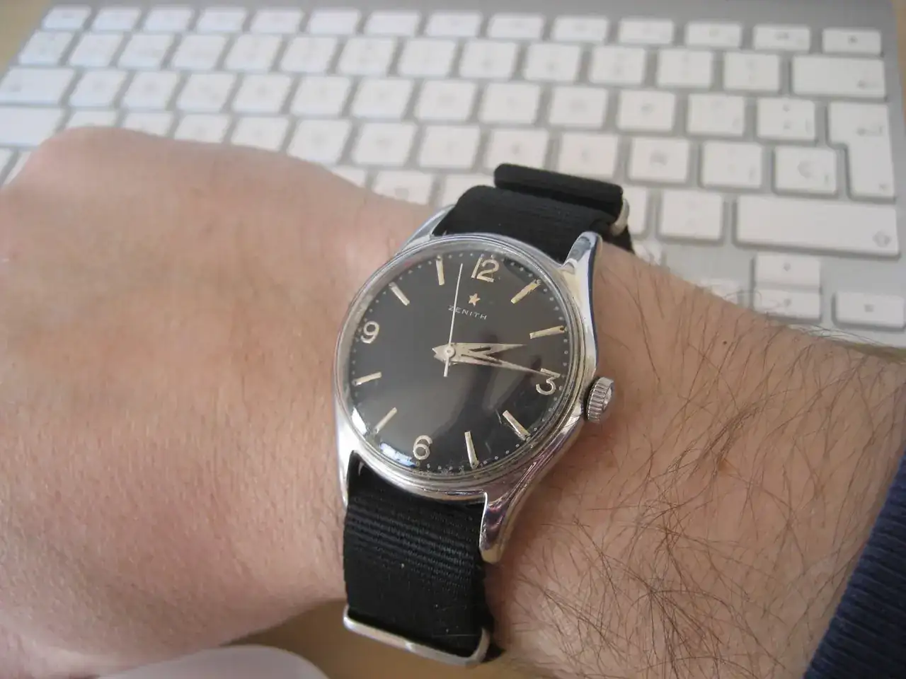

Por cierto, mejor correa negra o marrón?
Piel o tela de vela?
Alguna sugerencia?
Muchas gracias!
Espectacularrr compañero, vaya pieza....y lo que pensabamos, un 120 en buen estado, service y listo. Enhorabuena y gracias por mostrarlo.
Hola compañero
Ya te ha dicho todo, solo me queda felicitarte por este reloj de estética sencilla como me gustan más a mi.
Lo de la correa a este tipo de cajas se suelen ver con correas negras en distintos materiales. Escoge la que más te guste y te sientas mejor con ella.
