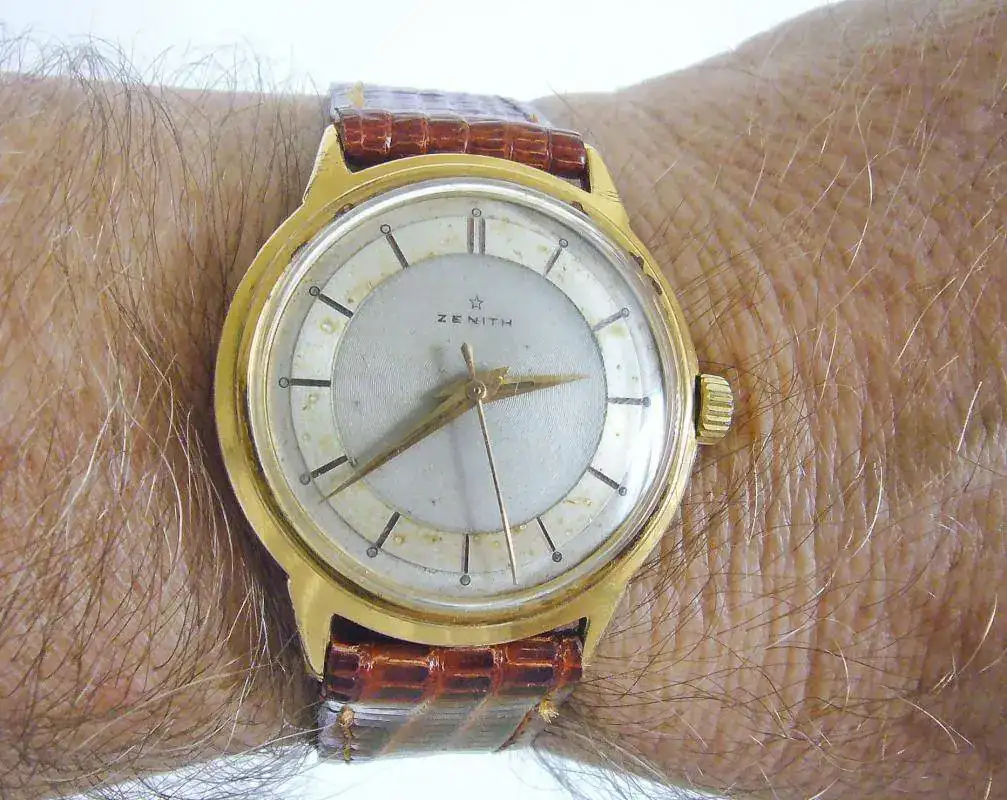

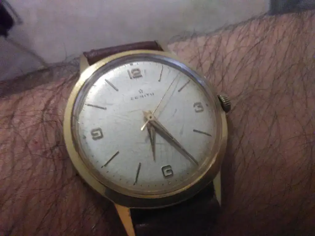

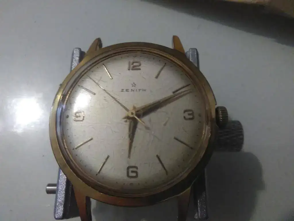

Y aquí está, todo un ZENITH 106-50-6 con muy buen aspecto y parece que buen estado de marcha.
IMG_20170803_181105.webpIMG_20170803_181141.webpIMG_20170803_180151.webpIMG_20170803_180132.webpIMG_20170803_180118.webpIMG_20170803_175629.webpIMG_20170803_175845.webpIMG_20170803_175430.webp

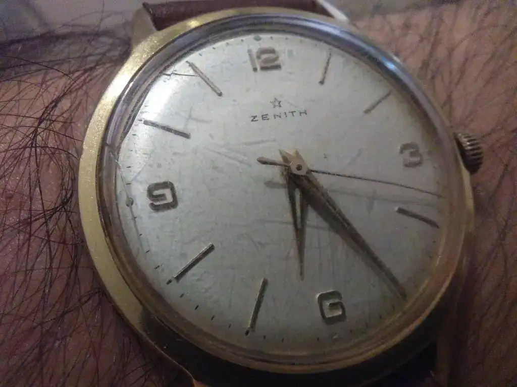

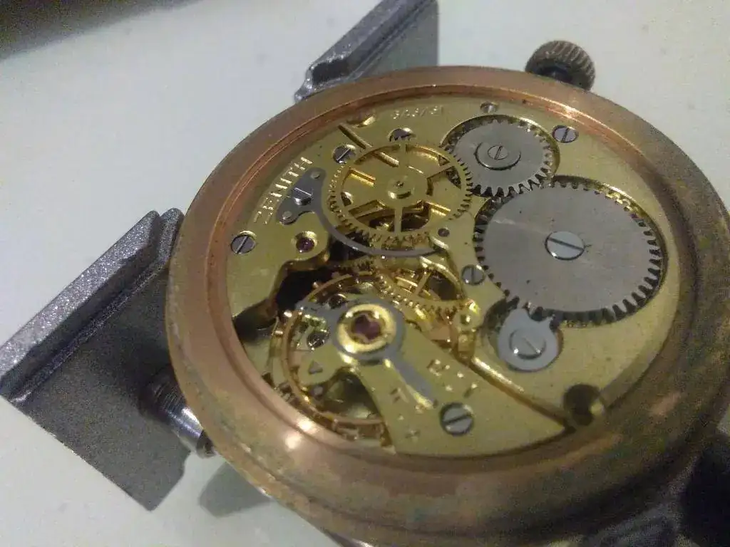

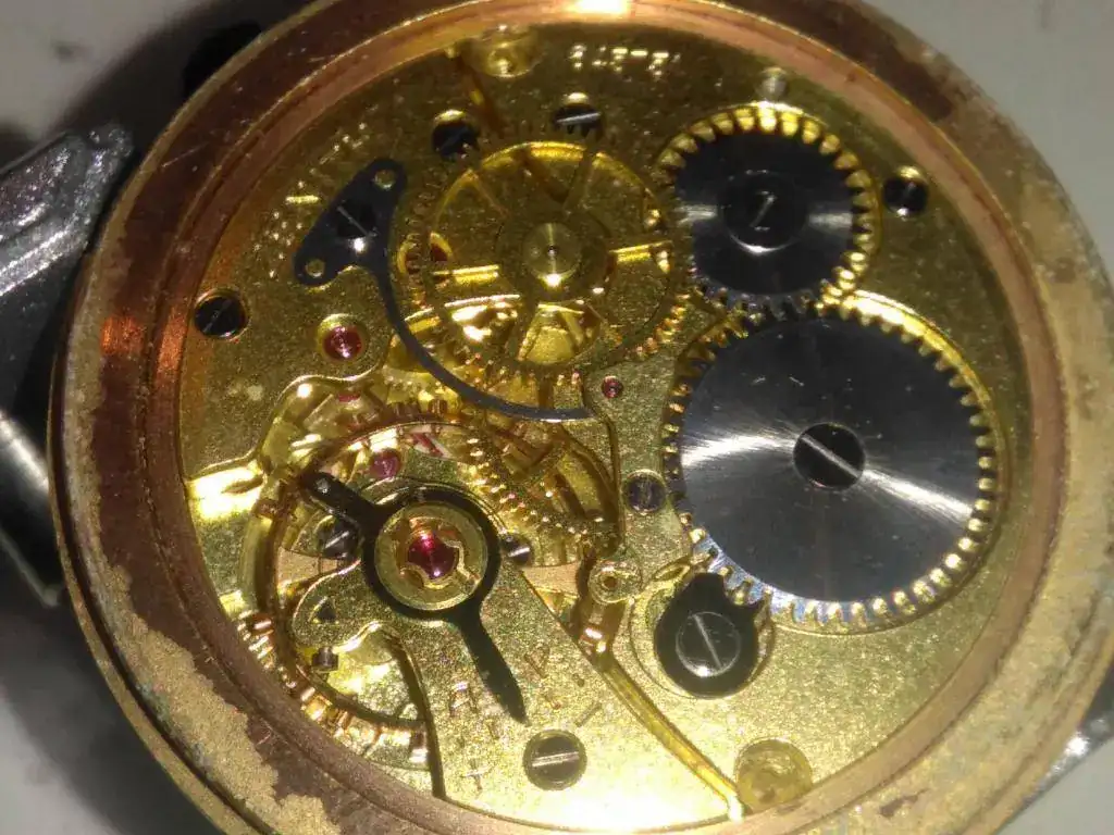

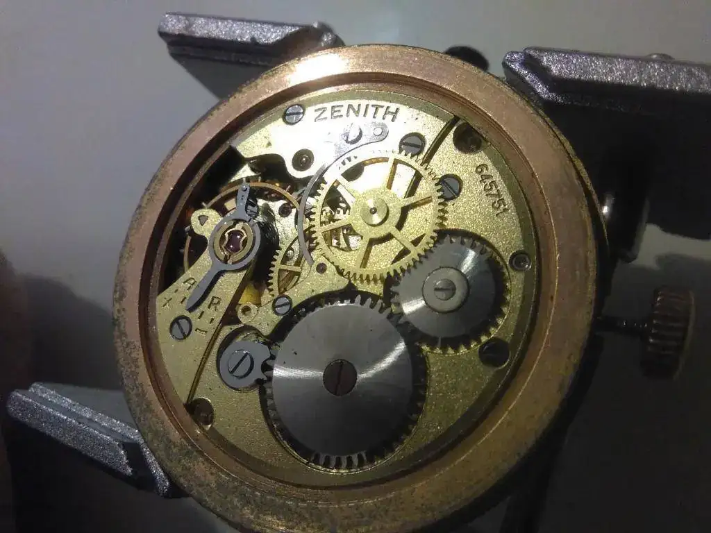

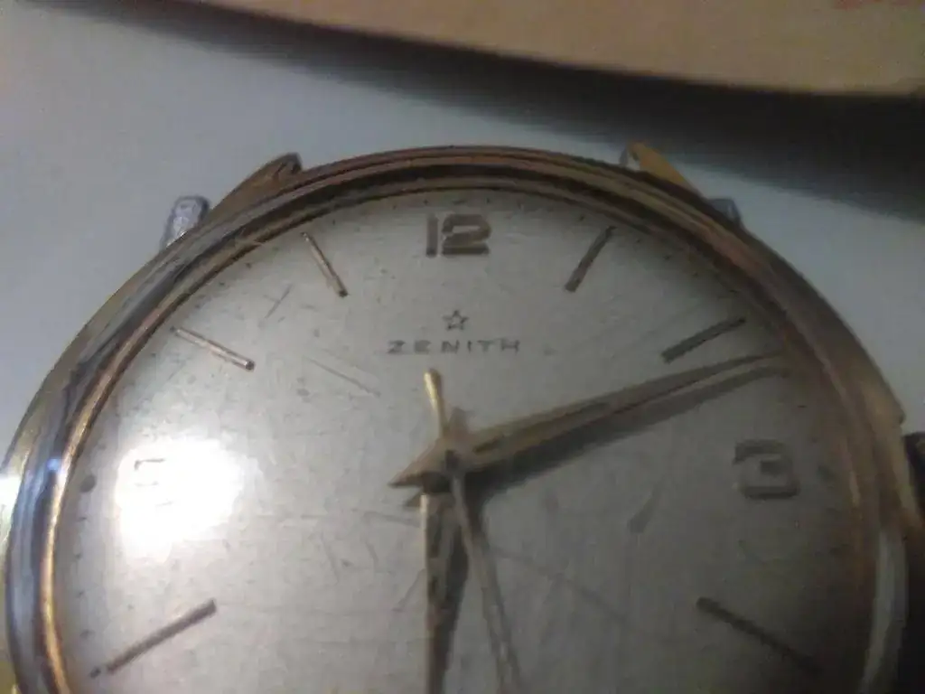

El mecanismo es una pasada de bonito y se ve muy limpio, de momento no lo vamos a tocar para no cagarla mucho. SOlamente le cambiaré el plexi esta semana.

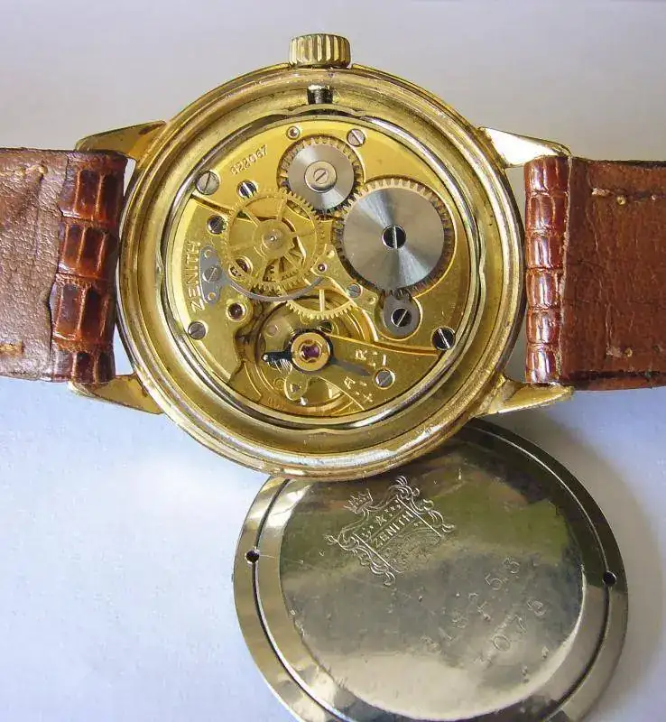

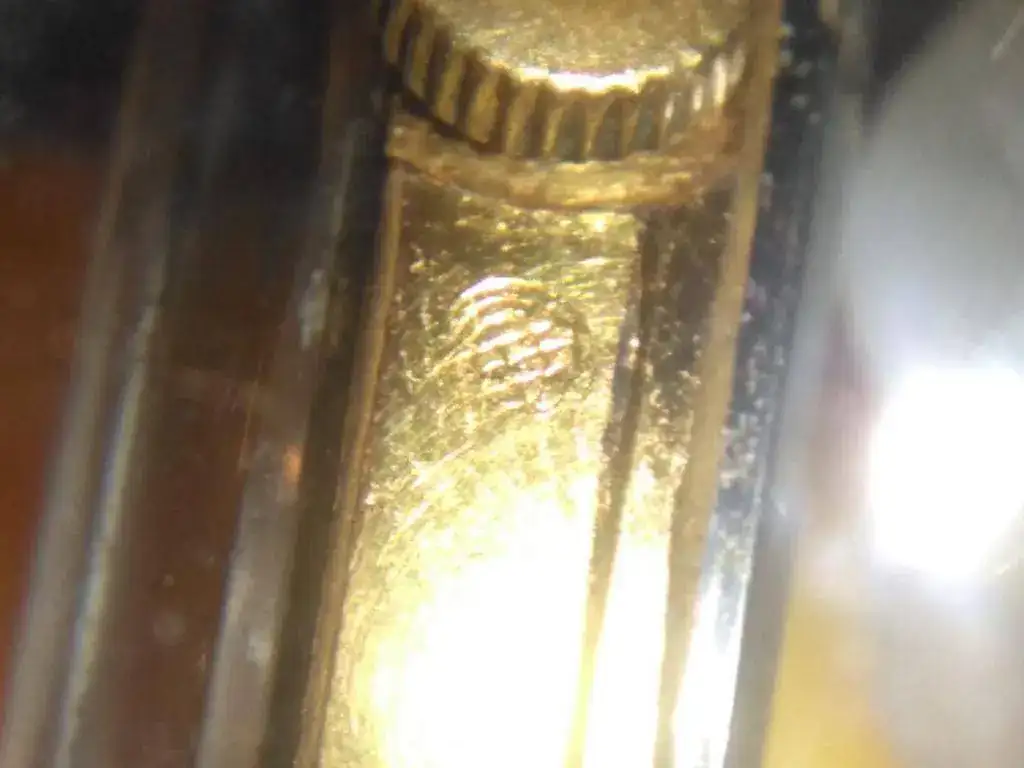

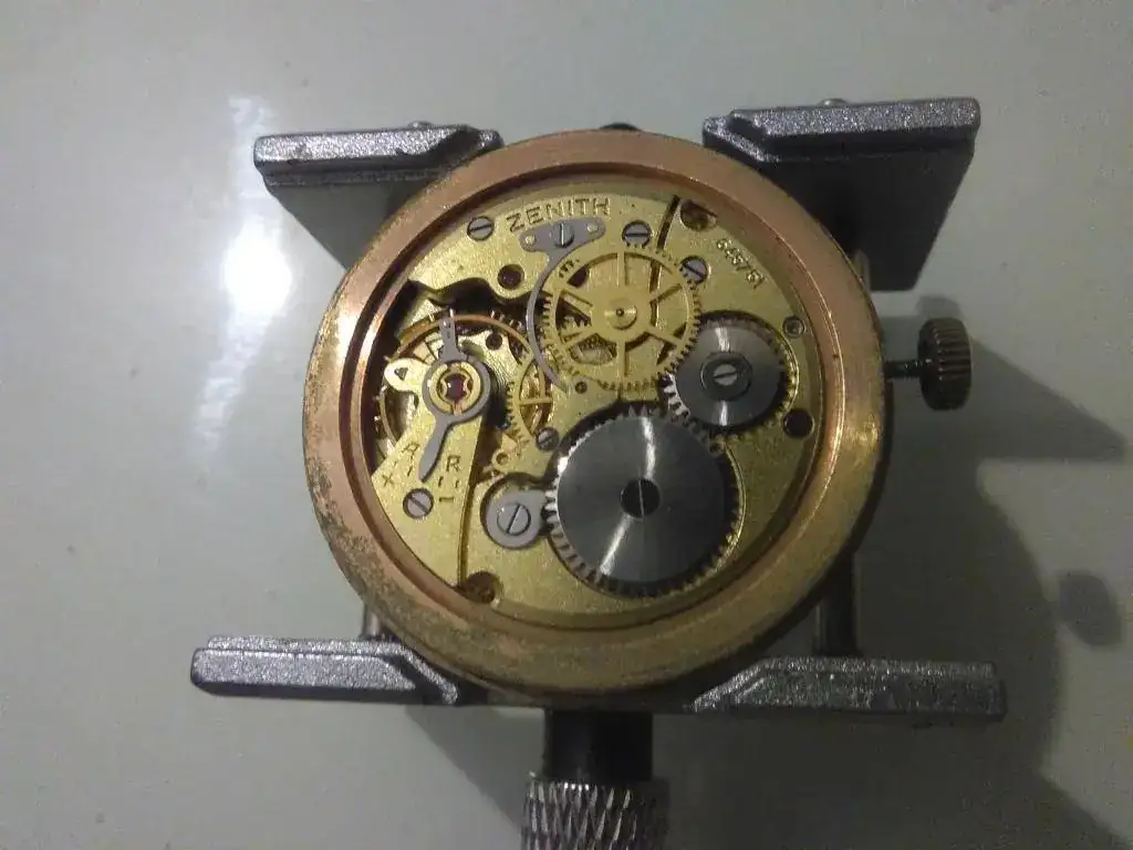

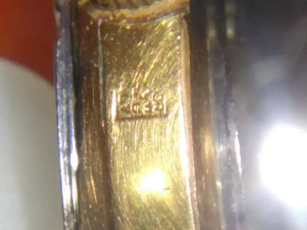

Lo que tengo dudas y pido vuestra opinion y consejo es en la caja, no está marcada la tapa con nada de Zenith, pero a ambos lados de la corona tiene dos sellos que he intentado fotografiar lo mejor que he podido.
Según el vendedor se trata de dos sellos que dicen que es de oro suizo, pero la caja no pesa lo bastante como para ser de oro, eso si, no tiene ni un desconchón el el chapado salvo en el interior de las asas, que se me ha pasado fotografiar.
Si alguién puede arrojar luz al respecto se lo agradecería.

Para mi es plaqué,
se puede ver bien el desgaste del mismo en las aristas de las dos caras de la caja,
lateral y superior, junto al primer sello.
Se supone que la tapa es de acero, o no?
Similares sellos en similares relojes de similar origen.
Uno de los franceses, proveniente de la planta de Besançon,

Enhorabuena por este logro un poco arriesgado. Con la emoción nos identificas el calibre como 160, es naturalmente el 106. No aprecio bien los contrastes. Si puedes mejoras las fotos. Te dejo para ti y para los foreros venideros la página de Ranfft.

Es un plaqué sin duda.

Pero la foto de Ranfft tiene variantes respecto a mi mecanismo
Pillar un Zenith siempre es motivo de alegria y espero que no sea el ultimo que coges , los sellos como te dice Golipo parecen contrastes del chapado y sello de cajista.
la foto de Ranfft es de un hermano, el (Zenith 106-P, sub second)

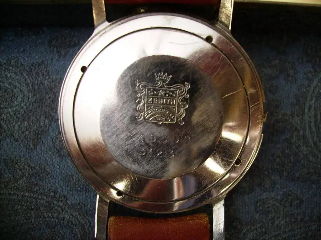

Esa es la tapa por detras, dentro no tiene grabado nada. Creeis que puede ser original, del reloj?

Bonita pieza, se ve en buen estado, tan sólo necesitaría un plexi. Yo no acabo de encontrar uno que no se dispare de precio en las pujas, será cosa de seguir perseverando y terminará por caer... Enhorabuena!!
Buena y hermosa pieza has pillao, amigo! :clap:, todo un señor Zenith, que con un ligero pulido de plexi, o cambio como dice Alf, quedará como nuevo, enhorabuena!!!
Enhorabuena Isaac por tu "Primero", tal vez la caja, no sea original, pero le va como anillo al dedo.
Los pocos que he visto, suelen llevar como una una bata de goma o similar entre el calibre y la caja.
Te dejo una foto de la tapa del mio.

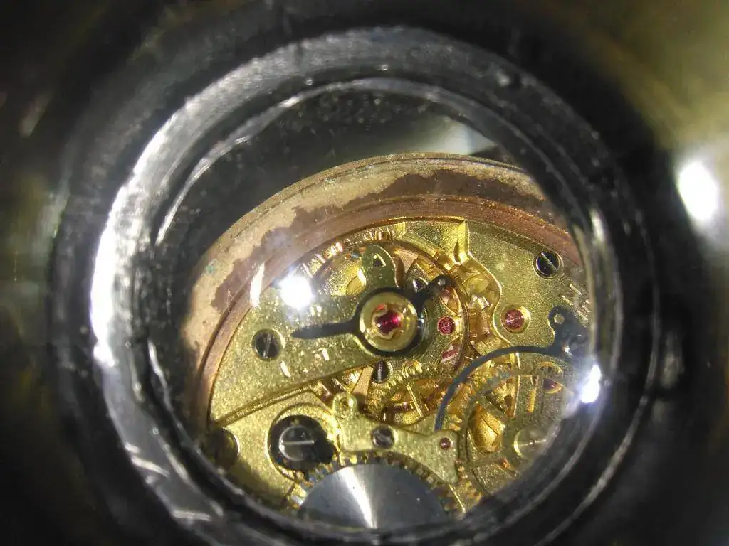

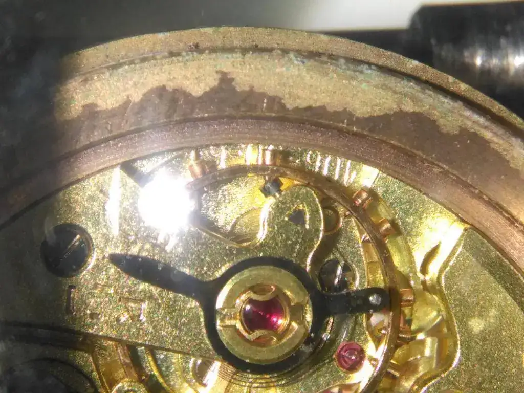

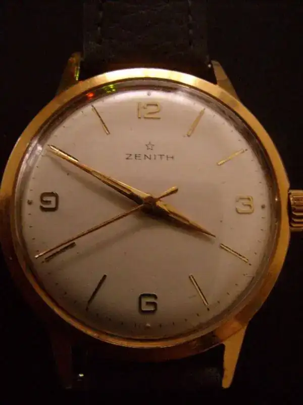

¡Enhorabuena por él!. Yo tengo uno, creo que gemelo del tuyo, que también compré a un francés y barato, con mala comunicación con el que terminé discutiendo ya que pagué un envío express y escribió tan mal la dirección que el transportista no podía entregármelo. Puso a la venta un buen número de Zenith y su email era helene.michelle ..... no sé que más. Unas fotillos por si ayudan.

Está estupendo para disfrutarlo tu Zenith francesito: la esfera estupenda, el calibre precioso y con una pulidita de plexi lucirá como una estrella :clap:

Y otra cosa, viendo tu caja es bastante parecida a la del mio, puede ser que le adaptaran una tapa de otro reloj? cada vez tengo más dudas sobre esto.

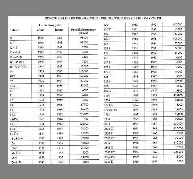

Otra,
esa famosa lista de producción de Zenith que ya es Biblia en la web,
es incorrecta en varias cosas.
Una más detallada y precisa
se puede hallar en el libro de Manfred Rössler,
Zenith: Swiss Watch Manufacture Since 1865.
