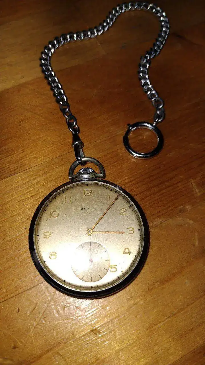

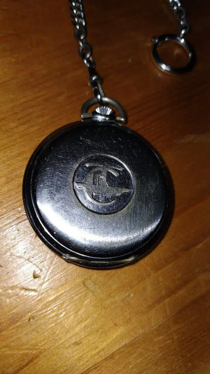

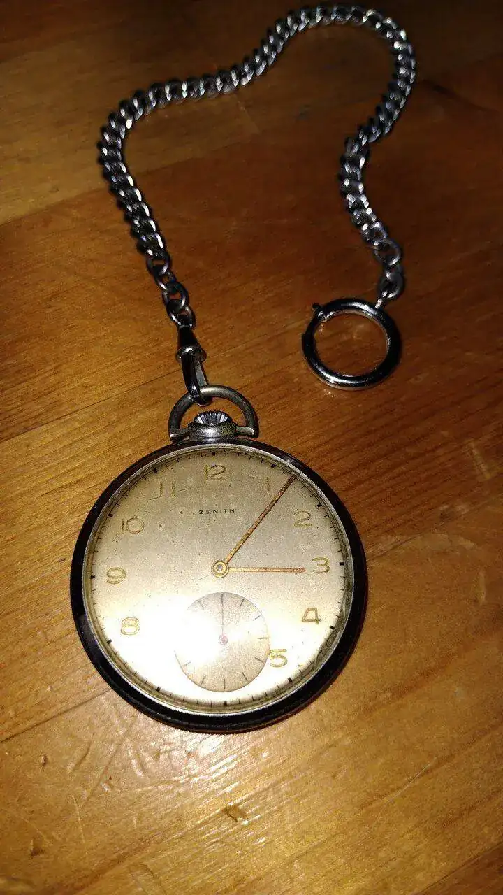

Hola compañeros!! He recibido esta pieza de mi padre y llevo ya varias semanas buscando algún producto similar en San Google pero nada se parece al que tengo, con los años que tiene, podría ser falso??
Bueno mi pregunta es si tenéis alguna idea de este reloj y como buen novato en desarrollo que soy, sé que tendré que abrir la tapa así que : como se hace? jajajaja
Cualquier información se agradecerá eternamente jajaja

Hola NafCharaf, el reloj tiene toda la pinta de ser original, y por su estética de los años 30. Y sí, para confirmarlo tienes que abrirlo y enseñar la máquina y el interior de la tapa trasera. Para abrirlo tienes muchos tutoriales en la red. Es una operación sencilla que puedes hacer introduciendo el filo de una navaja en una muesca que podrás ver en alguna parte del cierre de la tapa.
Y enhorabuena por esa herencia familiar.

Como dice Kike, tiene pinta de ser original. Yo apostaría por al menos diez años después de los treinta (vamos, los cuarenta por si no tenéis calculadora a mano) por el aspecto de esfera y agujas.

Seguramente tengas razón, esa segundera sólo con rayitas es más propia de los 40, y de finales, que de los 30, e incluso los números de los índices en relieve. Yo me había fijado más en la caja.

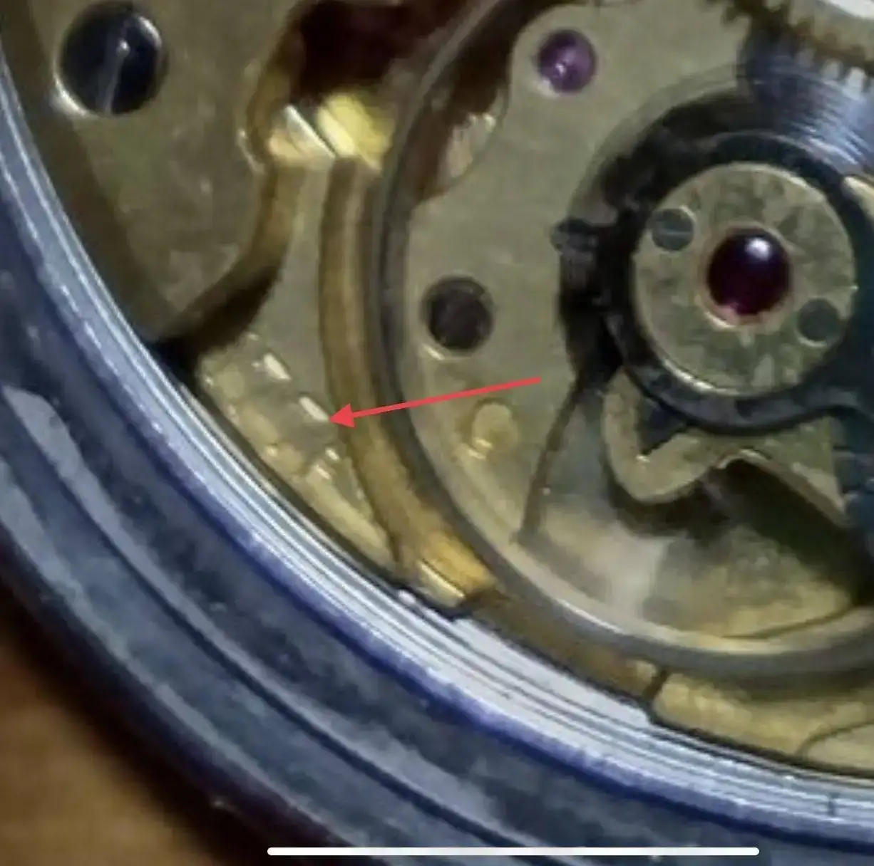

Efectivamente, si no pones foto del calibre dificilmente podremos datarlo. Cuando lo abras mira alrededor del volante y quizas veas unos numeros, eso te dira cual es el calibre. A ojo creo que la fecha debe ser entorno a los 40/50 como ya te ha dicho los compañeros.

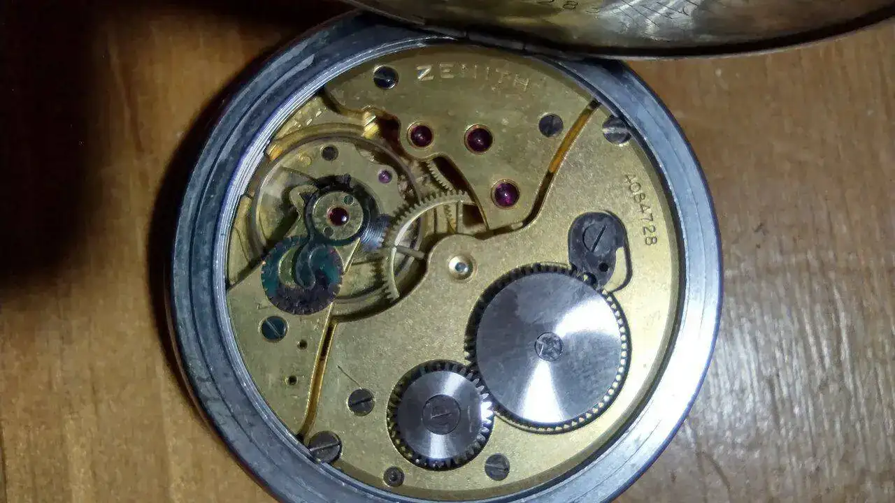

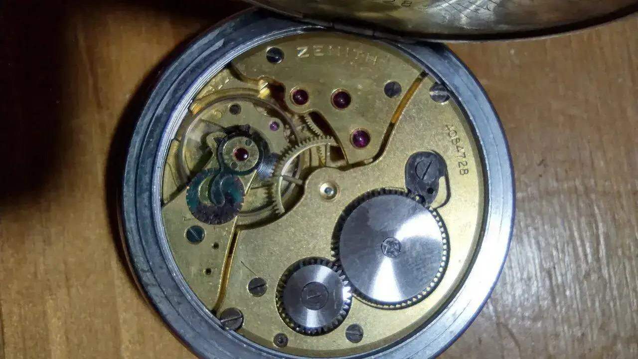

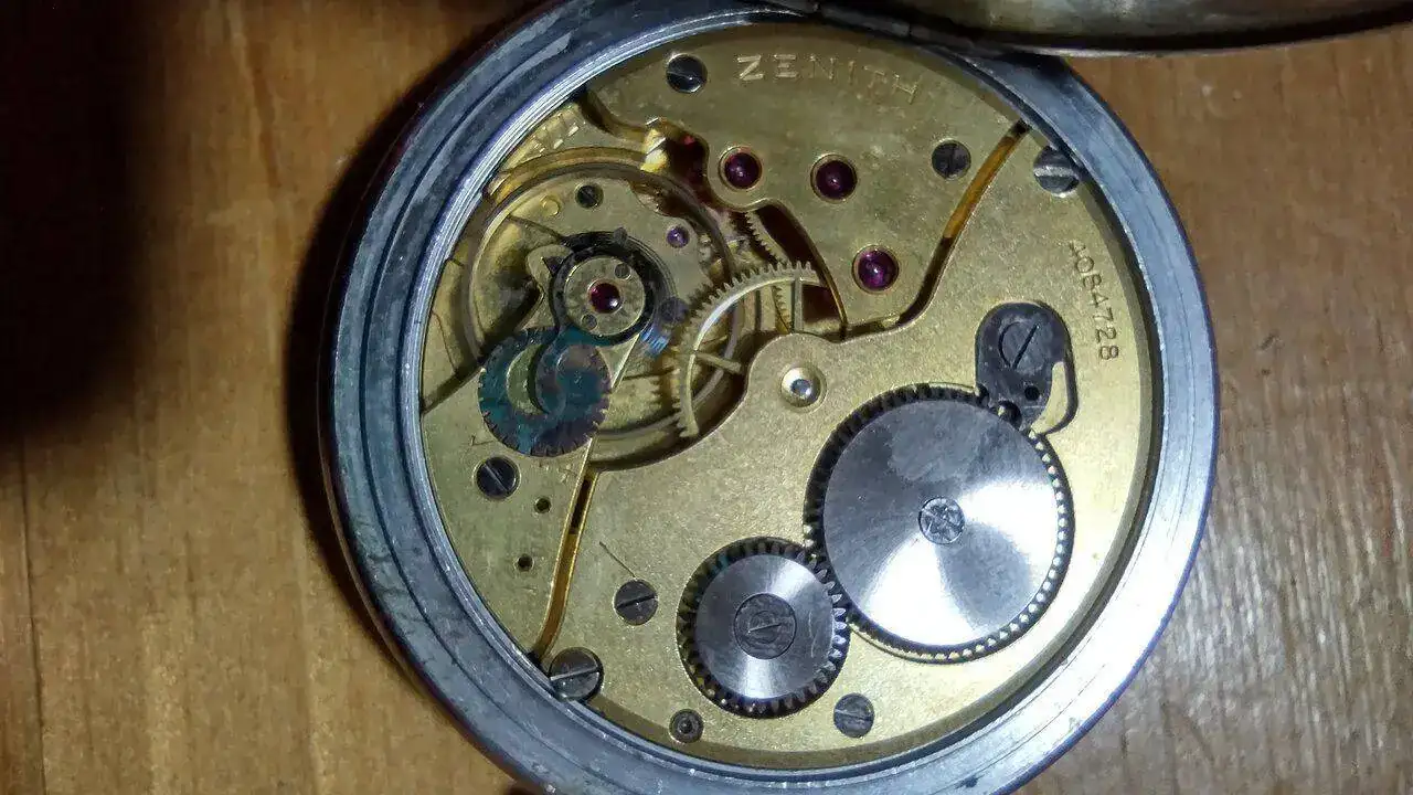

Hola!! Te adjunto el interior del reloj
    73,5 KB · Visitas: 77
Reacciones: Usuario eliminado 105032, Zappp y KIKEMORGAN

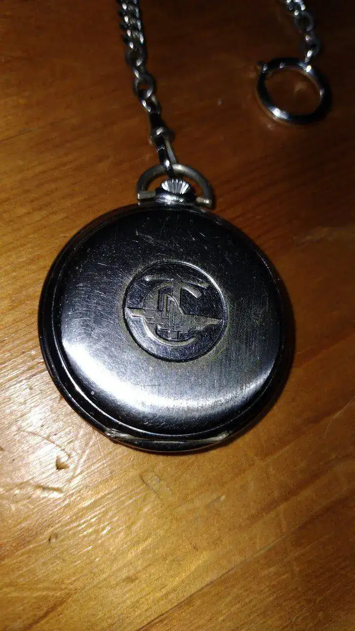

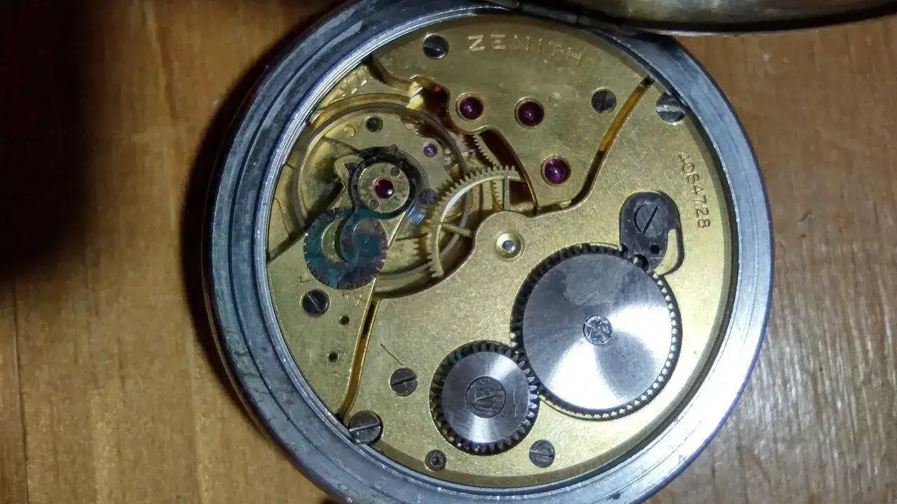

Pues ya lo tienes claro compañero, el reloj es original. Te queda mirar en el interior de la tapa para comprobar que esté firmada por Zenith, que seguramente lo esté. Es del año 52, y lleva un calibre de 17 líneas, 17.7P.
    89,1 KB · Visitas: 63

Muchas gracias!! Lo de la firma en la tapa si que la lleva en el interior, solo por curiosidad, como has buscado el año?? Se hace por catálogo? O por experiencia??
Reacciones: KIKEMORGAN

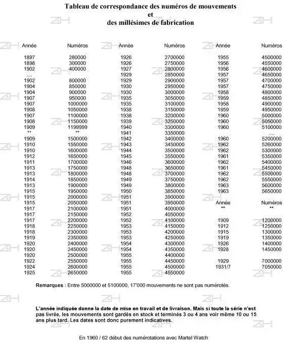

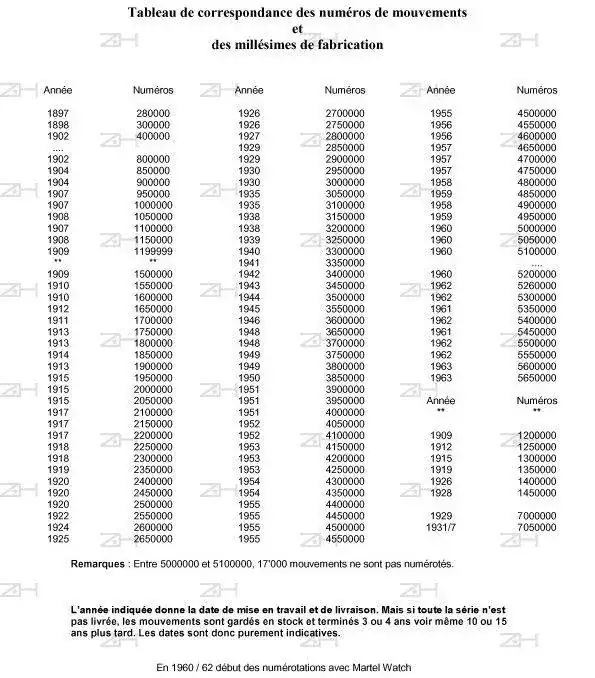

Buenas. Como puedes comprobar en la tabla corresponde a 1952. No ibamos muy descaminados.
Y el calibre tambien lo tienes. Una buena limpieza y a disfrutarlo.
Reacciones: Usuario eliminado 105032, NafCharaf y KIKEMORGAN

Muchas gracias!! Solo a título informativo, en este documento pone que estos números de serie pueden ser usados o puestos en servicio hasta 10-15 años después de su fabricación
