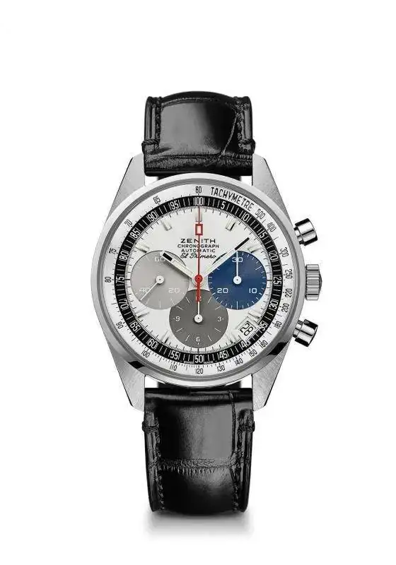

Muy bonito pero yo estoy enamorado del "1969 new vintage".
Foto sacada de la red:

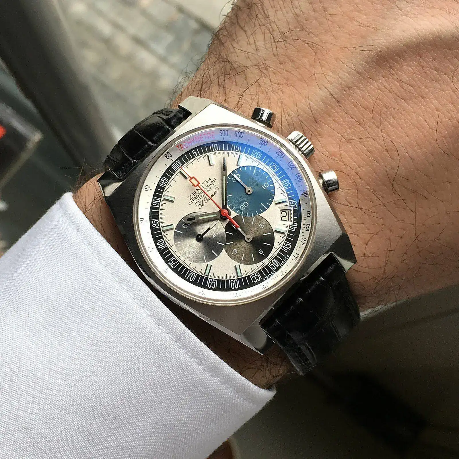

Éste lleva 2 escalas, una de 100 (entiendo que de 100 décimas de segundo) y taquímetro.
¿Este gira a 10 ó a 60 segundos?
¿La escala de 100 entonces para qué es?
Edito: ya he caido del burro. Gracias a la paciencia de los foreros que me lo han aclarado.
Je, je....no te preocupes....
Este no mide 1/10th no es "Striking". Es normal, giro de aguja cada 60 segundos (sexagesimal), con taquímetro y la escala centesimal, es para medir angulos en esta escala como te comenté.
Igual que yo, y arrepentido estoy de no haber comprado uno nuevo hace un par de años, que tuve la oportunidad.
