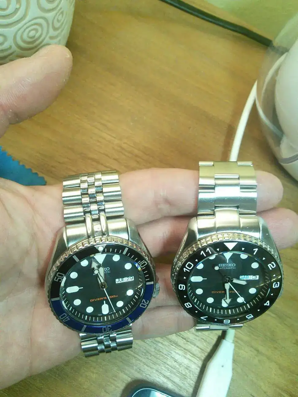

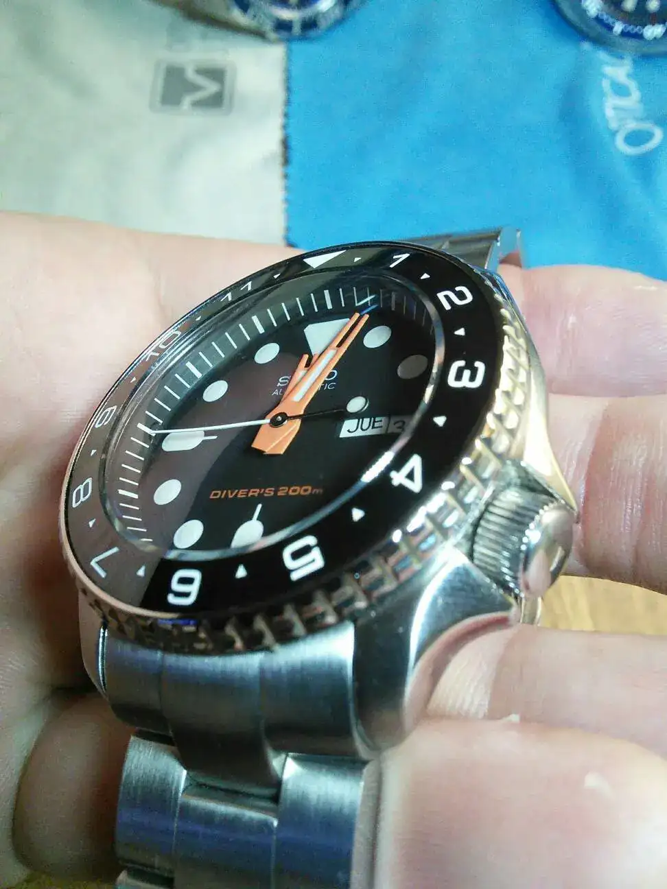

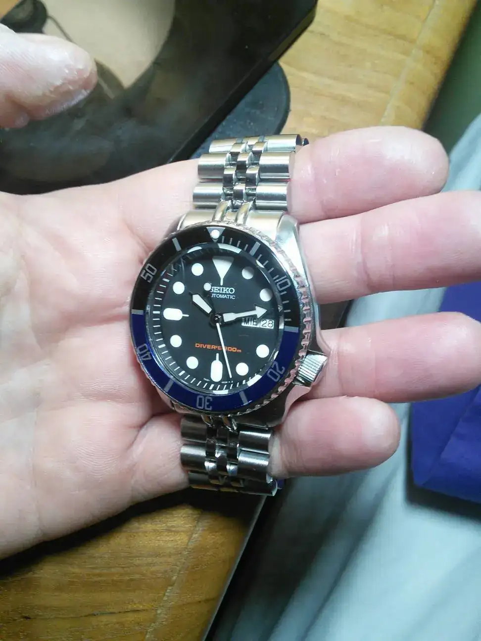

Los biseles cerámicos sí que suelen tener pendiente y para que el cristal te quede bien con ese bisel tiene que ser de 5,2 mm es importante que veas eso. Te hablo por experiencia porque pedí uno de 4,2 y al final he tenido que pedir otro un milímetro más grande. los de 4 milímetros que son los double dome normales sirven para biseles de aluminio. Como el Batman de mi foto.
