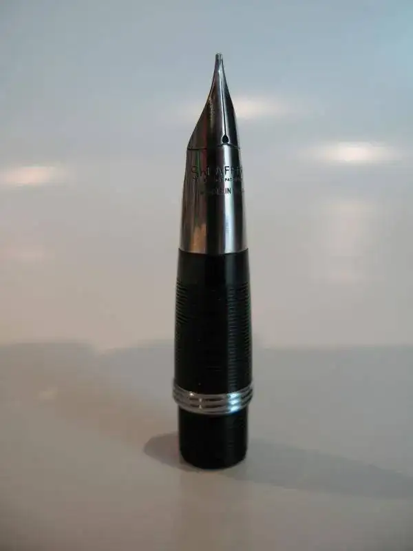

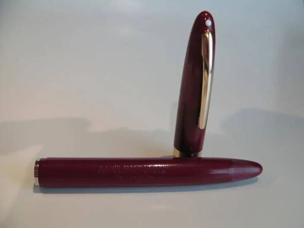

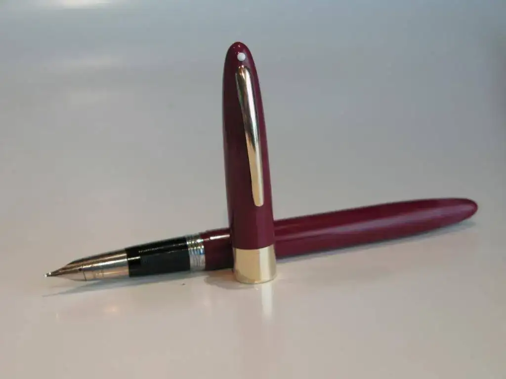

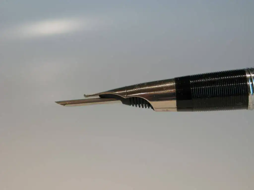

Plumín tipo Triumph en "palladium-silver alloy" en perfecto estado, cuerpo en plástico burdeos y capuchón tambien en plástico, con el punto blanco y anillo ancho y clip sin marcar, en dorado.

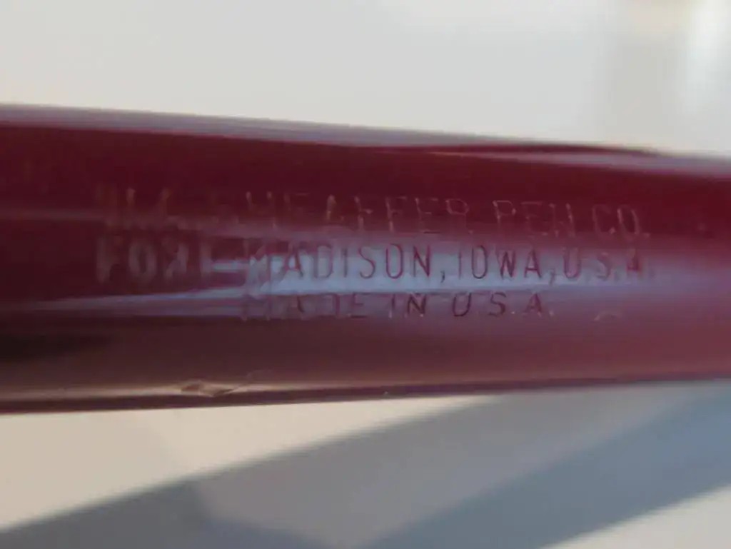

Su aspecto físico no es malo, tiene marcas de uso (bastante uso), pero sin roturas ni cicatrices, nada que un leve lijado y pulido no solucionen.

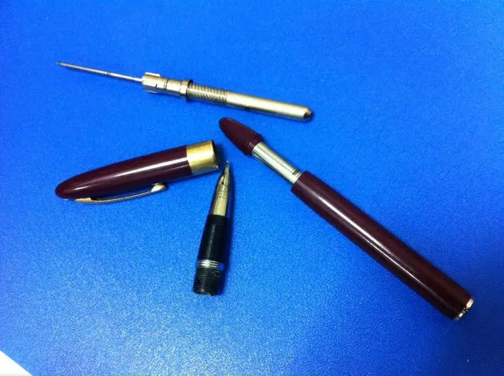

Lo siento, es que no he podido evitarlo y he tenido que meterme con ella (con la pluma). Lo cierto es que está mucho mejor de lo que esperaba. He desmontado la sección delantera para ver el estado de la junta y está perfecta, con buen aspecto y flexible… entendámonos, no es un chicle, pero está en perfecto estado para ejercer su función.
Ante la duda de si funcionaría el sistema de carga, lo he probado con agua, y carga perfectamente. Le he dado un “pistonazo”, para ver si el saco ofrecía resistencia o perdía y… una de las cortinas de la cocina “pa lavar”… espero que salga bien la tinta.
Así que he vuelto a desmontar, y sumergido las piezas en agua tibia con una gota de amoniaco, he dejado ablandar la tinta vieja, he enjuagado hasta que el agua salía limpia y las he dejado secar sobre papel de cocina.

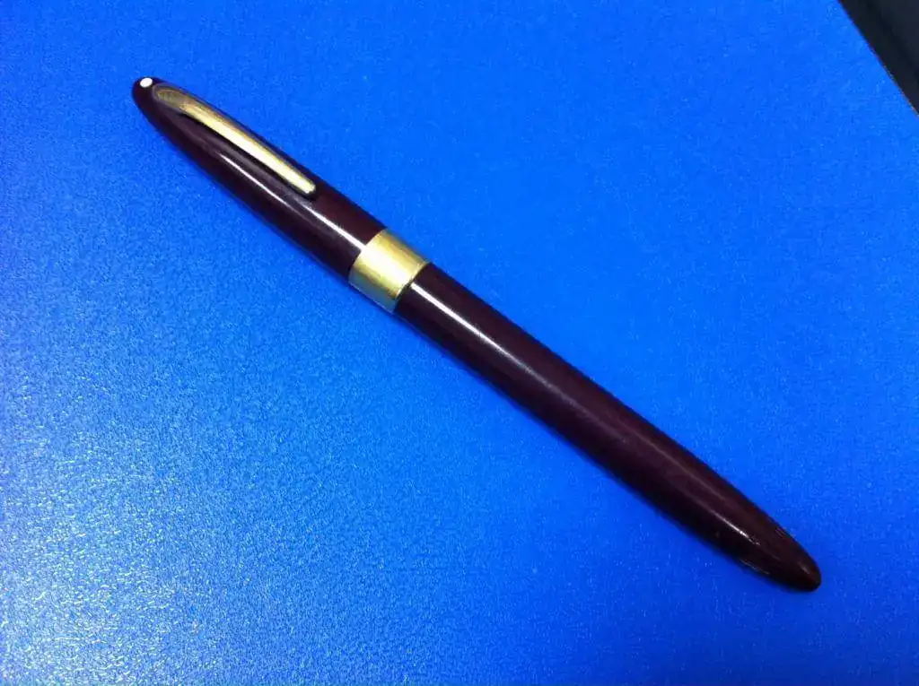

En cuanto al cuerpo y capuchón, como no tenían faltas importantes, solo un pequeño “toque” en el cuerpo, le he dado una ligera pasada de lija de 1200 y después pulido con pulimento para carrocerías de 3M, sin pasarme de brillo. Después de la limpieza para eliminar grasas y restos del pulimento, la banda y el clip han seguido el mismo camino y tratamiento.
He preferido mantener el golpe del cuerpo (aunque un poco rebajado,se ve bajo la impresión SHEAFFER...) y no darle excesivo brillo, para que conserve su esencia “vintage”.

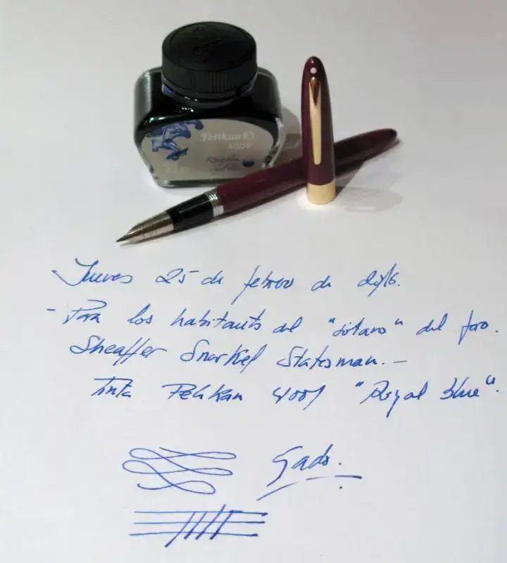

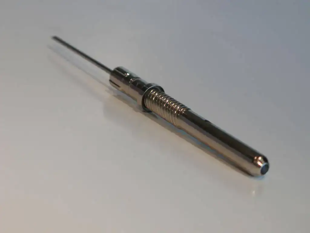

Esta tarde he entintado la Statesman. El sistema de carga que le da nombre a la serie es, cuando menos, ingenioso.
Para cargar la pluma, se gira la parte final de cuerpo (¿culote?) lo que hace que se extienda el Snorkel. Una vez extendido, se tira del culote, de manera que queda lista para cargar. Se sumerge el Snorkel en el tintero y se empuja el culote hasta quedar recogido en su posición habitual. En unos segundos la pluma está cargada, así que ya podemos recoger el Snorkel girando el culote en dirección opuesta a la del principio y ... listo. No nos hemos manchado, y el plumín tampoco ya que en ningún momento ha estado en contacto con la tinta.
Ahora, a probarla.
¡¡¡¡ VIVE !!!
Es dulce, arranca sin problemas y no falla en el trazo rápido (esas faltas en la escritura son cosa mía, no de la pluma).
