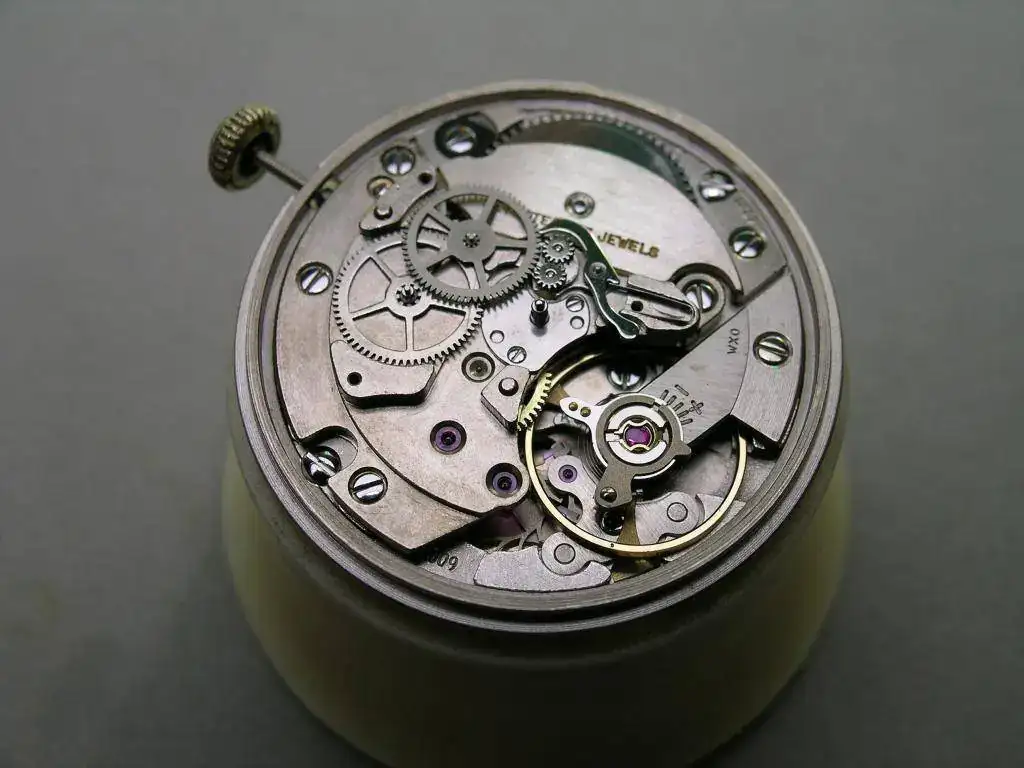

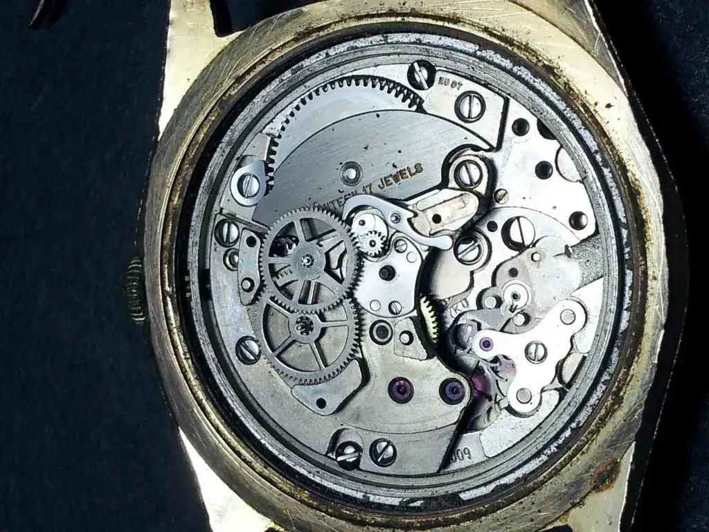

Tengo el reloj de un amigo que lleva esa referencia en la máquina. El eje de la masa creo que está rota y le falta una rueda del auto. ¿Alguien puede informarme a que marca pertenece para que vaya buscando repuesto?
Gracias Cesc, buen enlace pero se me olvido decir que es de pulsera :ops:
Hola, lamentablemente no va ser posible con esa información darte algo, porque eso de "KU 67" lo he visto en varios Waltham de distintos calibres; no identifica al calibre (no sé qué significa) Obviamente debe ser un automático suizo pero necesitamos alguna foto o alguna información más. Saludos

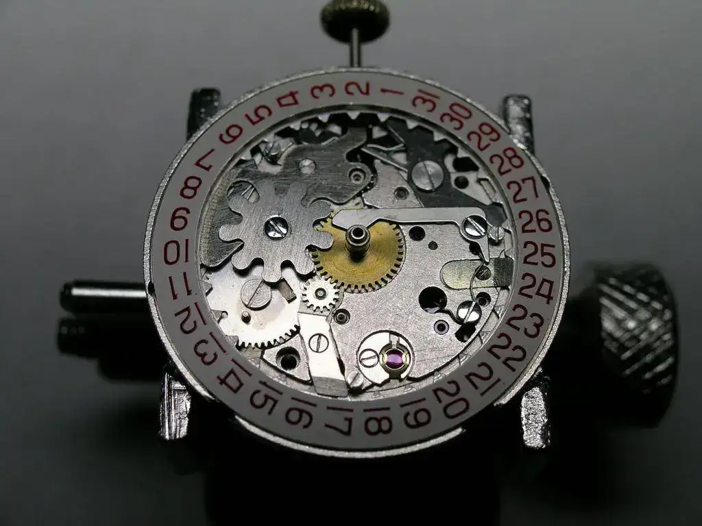

La foto que tengo sin masa y con auto a la vista.
Pedro en la parte baja se aprecia visible parte de un número algo así como 009
Buenas, es un Felsa 4009.
PedroA, si nos confirmas y no dudo lo dicho por gldplat, que es un F 4009, ya tenemos algo más en común. Tengo mi primer reloj, un Pierce con este calibre acertado por D. Luís sin ver el calibre y solo la esfera. Increible.
Efectivamente lo es y ya he localizado una de las piezas. Ahora necesito el eje del auto.
Muchas gracias gldplat :clap:.
De nada, me alegro que hayas encontrado las piezas, seguro tendrás suerte con el eje de la masa. Probablemente la hayas retirado para la foto, pero por si las dudas comento: no se ve el resorte del trinquete del automático, es un alambre simple en forma de U (en caso de no tenerlo hasta se podría fabricar)? Saludos
Fue lo primero que retiré para no perderlo. Ya estoy vacunado.

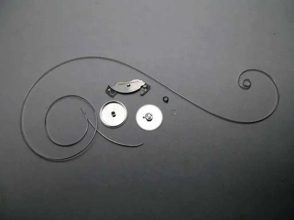

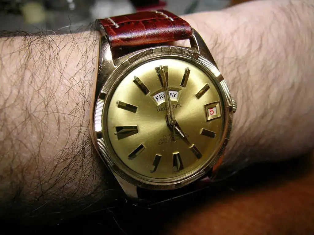

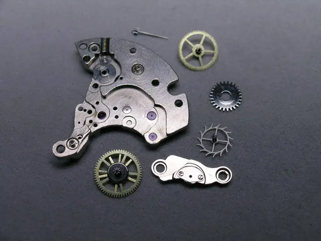

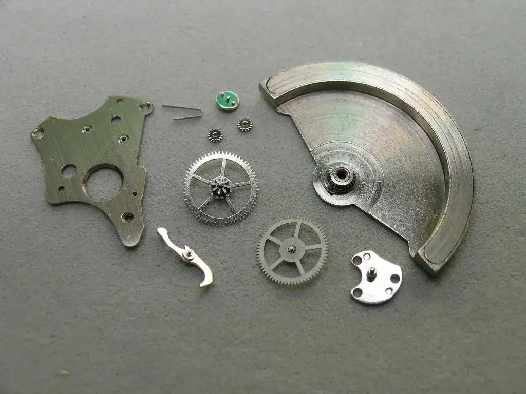

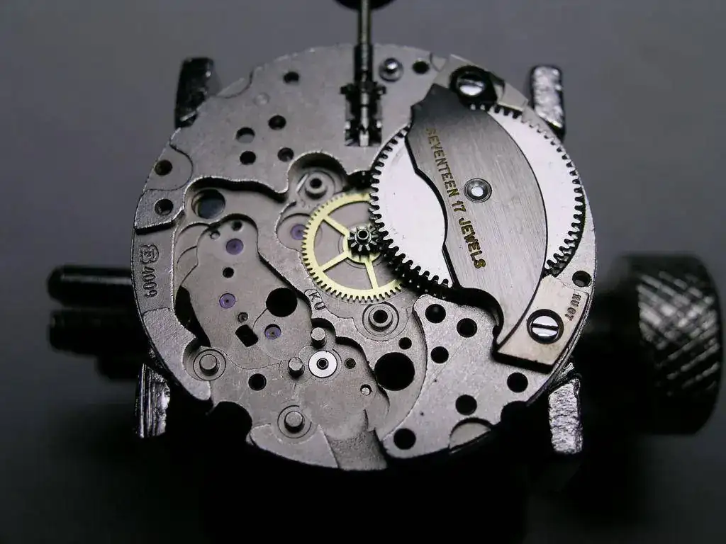

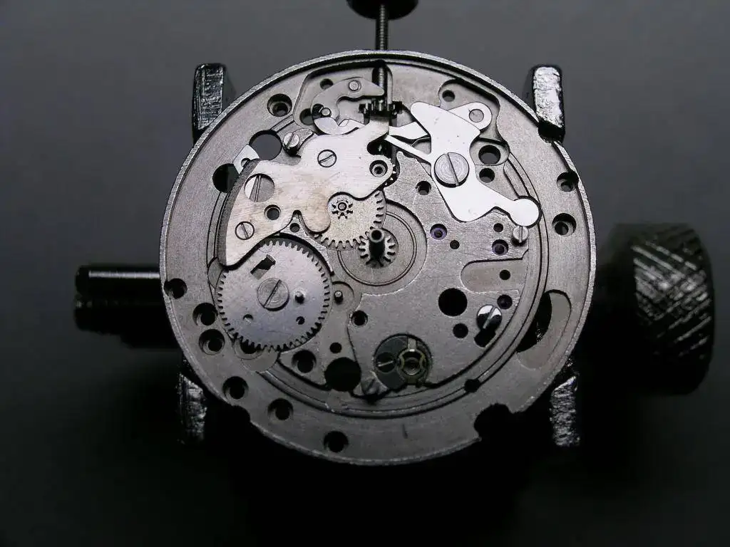

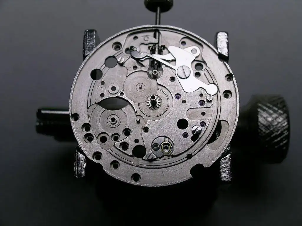

Pues finalmente conseguí los repuestos así que me puse manos a la obra y este es el resultado. Como curiosidad, el reloj no es solo americano sino que pertenece a un amigo que está en USA y me lo envió para que se lo repara.

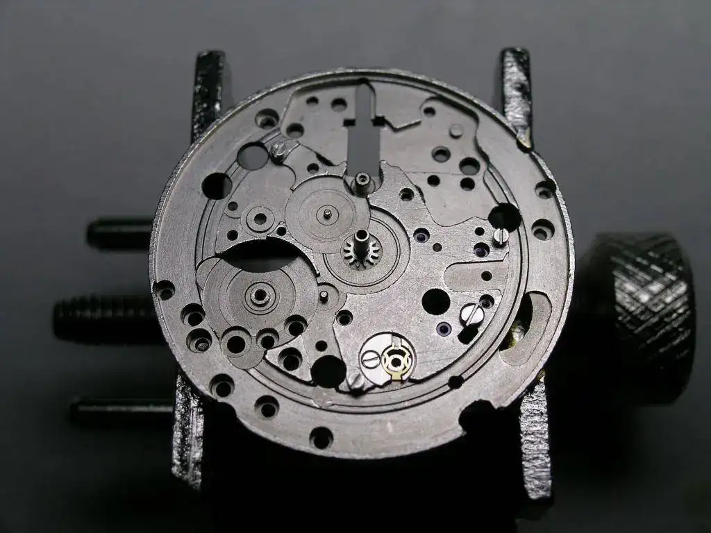

La pletina.
El tiret.

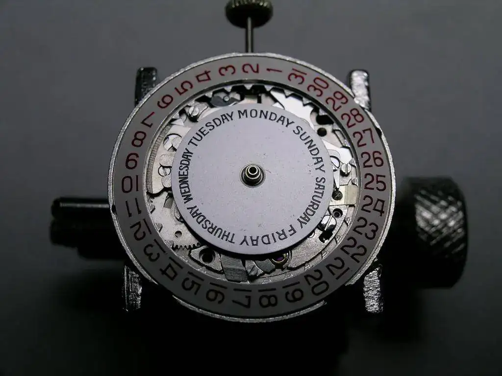

Rueda de minuteria y algo del calendario.

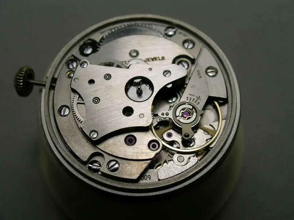

Cubo, muelle y puente.
Rodaje.

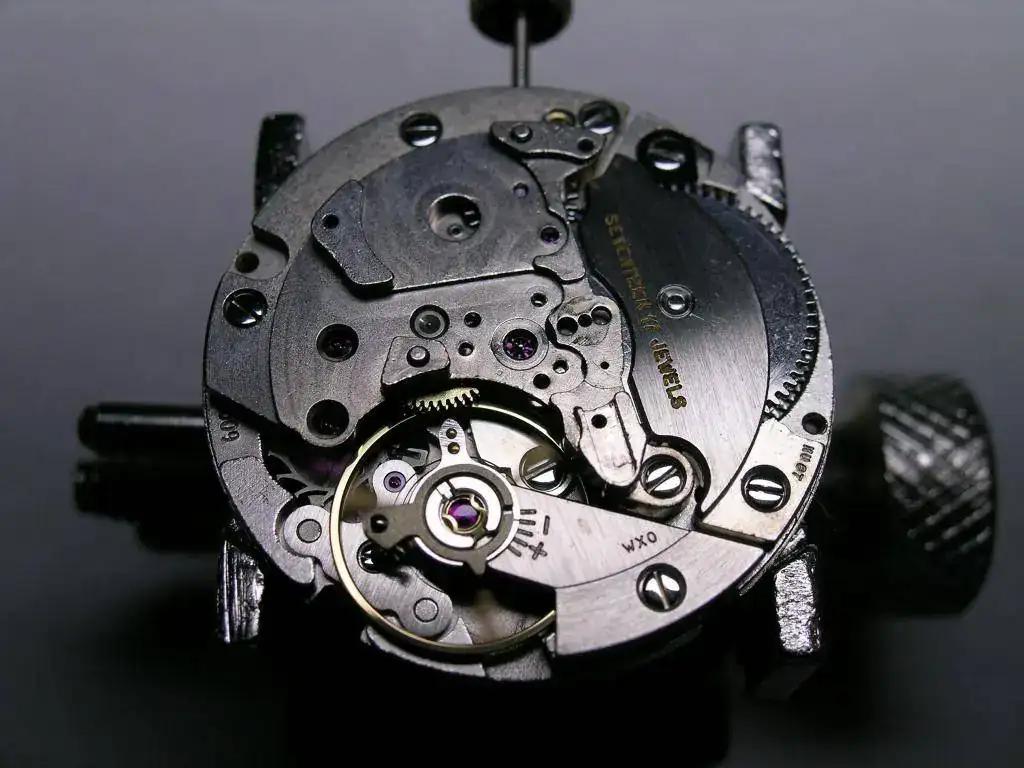

Ancora, volante y en funcionamiento.
Calendario.

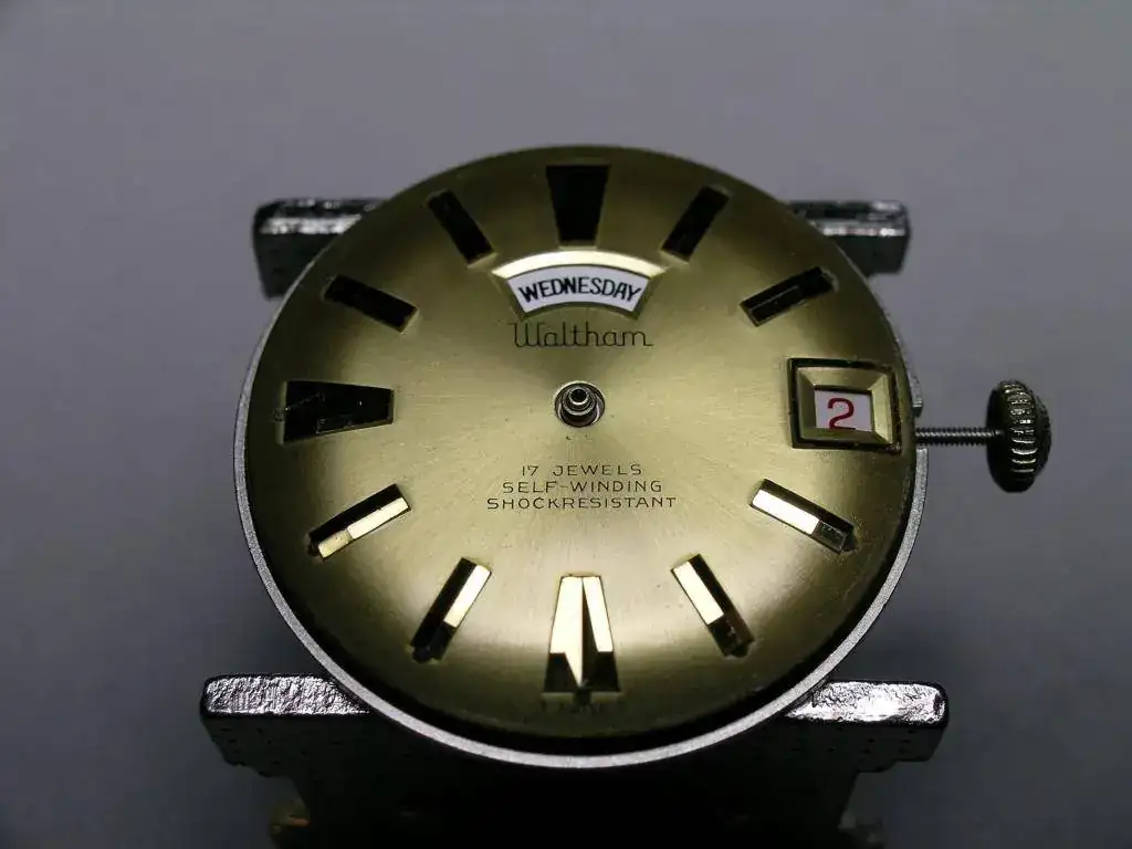

Con la esfera.

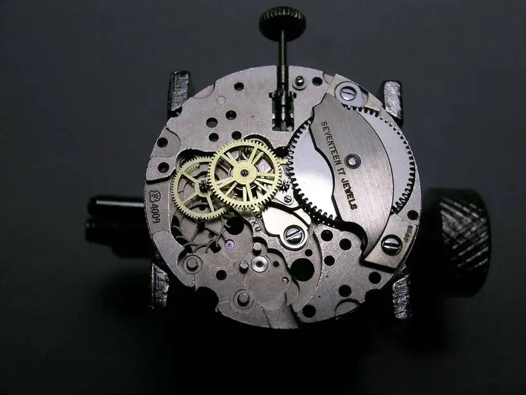

El auto.

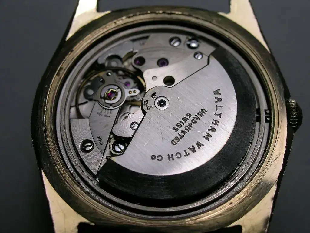

Con los pantalones.

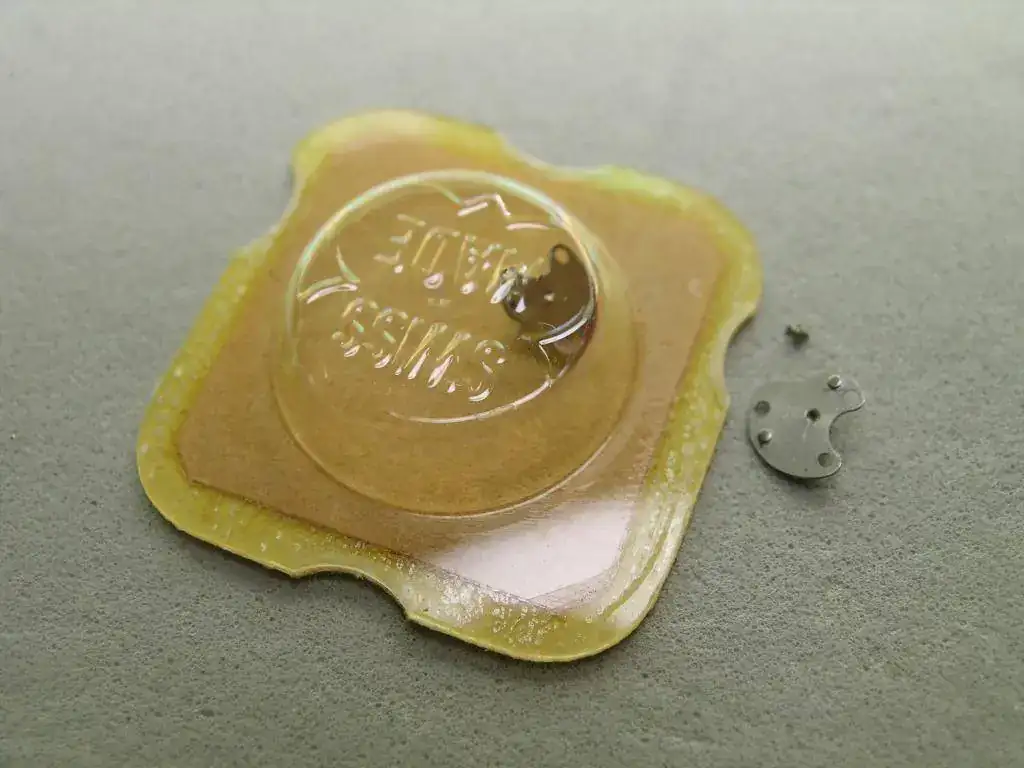

Gracias ayuc. Si es como el mio puedes comprarlo aquí:
Si es circular completamente lo puedes encontrar en Fornituras Germanias de Valencia. En Google te sale. 963415335
Gracias Pedro, probare en el enlace, supongo que lo envían sin problemas.
Llegarte te llegará sin problemas pero el colega lo ha subido 5 AUD. A mi me costó 10 + 4 de gastos. La osti :-((

Gracias de todos modos. En un principio me llevé el circular por si solo era cuestión de ajustar pero los agujeros no cuadran así que es necesario usar el suyo.

Joe. Ahora se aprecia lo bonito que es. Te ha quedado de categoría. La máquina rebosa calidad. Tu amigo puede estar satisfecho.
Si que está contento, si. El reloj a cambiado mucho conforme a como vino.
