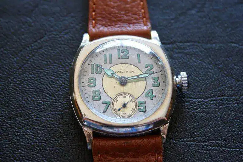

Buenos días. Acabo de tropezarme con esta preciosidd y quisiera saber que os parece. Por el nº de serie lo fecho en 1907.Tiene un precio alto, pero no me importaría acometer su compra si los señores seniors se pronunciaran favorablemente. Un saludo.::Dbt::.

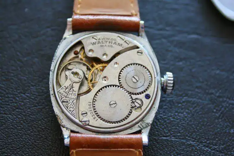

El reloj es el modelo 1907.
es de Grado 161, tamaño 0s, con 7 rubíes.
Se fabricaron 317.346 de este modelo,
y es uno de los 7000 de tirada que salieron ese año.
Se trata de un reloj tipo hunter, o sea con tapa,
y de tipo pendiente.

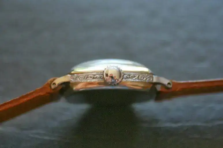

Esa caja no me parece de esa fecha,
sino más bien como de los años '30s.

Al contrario, es una pieza muy bonita, enhorabuena por este reloj.

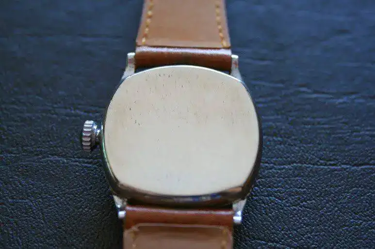

Pero no de fias en los numeros, este reloj nunca es de 1907, es tipico por 1925 - 1930. Se ve en el grabado en los lados y en la forma de la caja.
Buen día le-te; a mí personalmente no me gusta una máquina sin rubies en el tren de rdas.
El desgaste que produce los pivotes de la ruedas en el puente y en la platina - no permite que el tren de ruedas - se deslicen bién. Esto es inevitable.

Hola Le Temps. El reloj es precioso, al menos para mi gusto que está muy centrado en los pulseras de los 20s y 30s, y más aún en los americanos.
Coincido con los compañeros en sus apreciaciones, me parece un reloj muy digno de una colección, pero es difícil, dificilísimo que ande perfectamente al ser de 7 joyas; habrá sufrido un cierto desgaste en su tren de engranajes, por muy bien que se haya cuidado.
Coincido también en la idea de que la caja es posterior. Por la decoración diría que entre 1925-1930, pero esas asas tan contemporaneas me hacen pensar que es de los 30 más que de los 20.
El reloj, como decía, me encanta, pero creo que si te parece demasiado caro (no sé de cuánto estamos hablando) deberías pedir una rebaja.

Le comento lo siguiente; al no tener rubies y después de haber funcionando muchos años sin lubricación - los pivotes de todas las ruedas - se encuentran gastados y el relojero cuando se disponga a limpiarlo...sorpresa!!!
