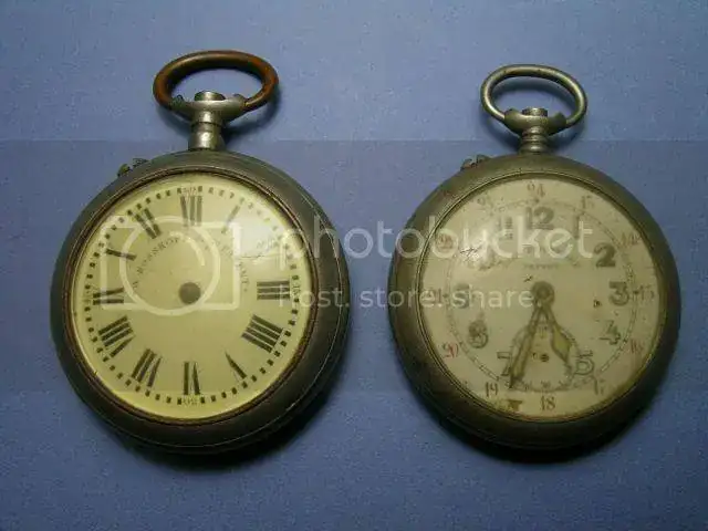

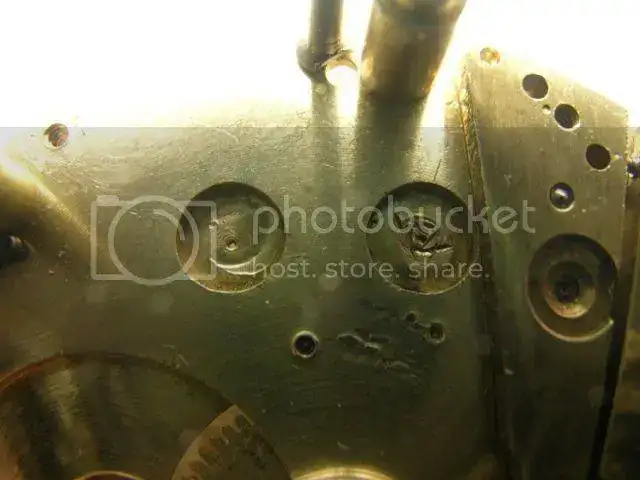

Hace un tiempo mostré algunos de los relojes que tenia pendientes de reparar. El de la derecha ya está reparado pero el de la izquierda aun andaba en el taller. Finalmente hace unos días lo acabé.

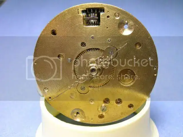

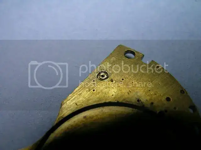

Aunque a simple vista parecía estar bien, al desmontarlo me encontré con unas cuantas sorpresas.
Aún así, después de limpiarlo y ajustarlo el movimiento funcionaba con algunos problemas. El dedo del platillo se salía del tenedor, siempre en la misma posición. Tras algunas consultas, se soluciono alargando un poco el dedo con un botador.

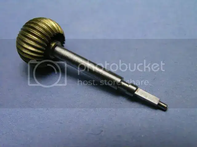

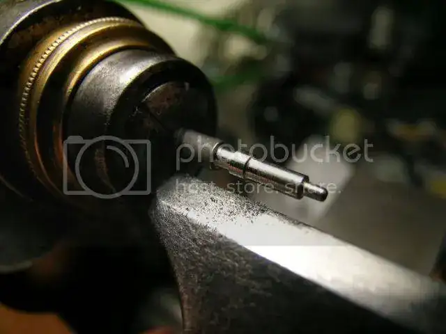

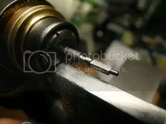

La tija también faltaba, así que ante la imposibilidad de encontrar una útil me decidí a hacerla usando varilla de acero destemplada. Un pequeño paso a paso.

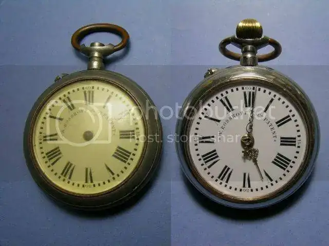

Finalmente el antes y el después tras limpiar la caja con limpiametales y colocarle un cristal nuevo.
PedroA, parecen relojes distintos. Que bién con sus agujas y el nuevo cristal. El trabajo con la tija excelente.
