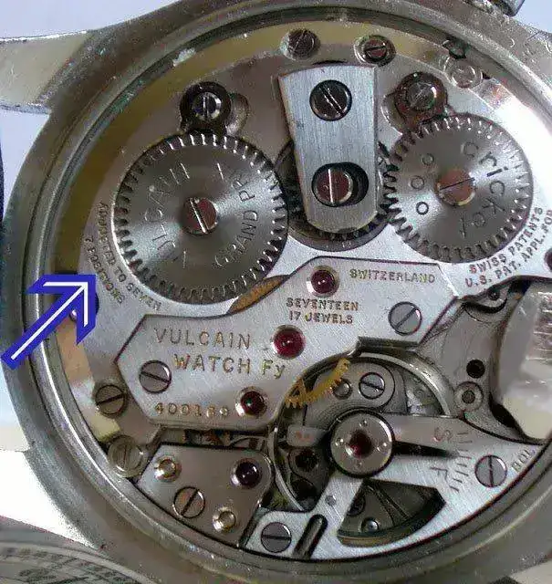

Buenas. Pues estaba navegando por ahi cuando me he encontrado con un vulcain cricket en venta en ebay ajustado a 7 posiciones y me he quedado::bxd::.
No habia visto nunca uno, y dado que toda la disposición del movimiento es igual que el cal.120; MSR S2 o Revue RT80, no veo como unos son undajusted y este pueda ser ajustado y encima a 7 posiciones. Que hay de cierto en esto?? Acaso se pueden ajustar entonces los demás a esas posiciones?? A ver si alguien me puede sacar de dudas. Pongo para ello las fotos del susodicho

Hola UDI, ya habia leido ese post, pero creo que o bien no responde a mi pregunta o ciertamente no lo entiendo bien (seguramente sera esta última). Donde esta la diferencia en el movimiento para tener esos ajustes entonces?? o no depende de alguna parte del movimiento?
