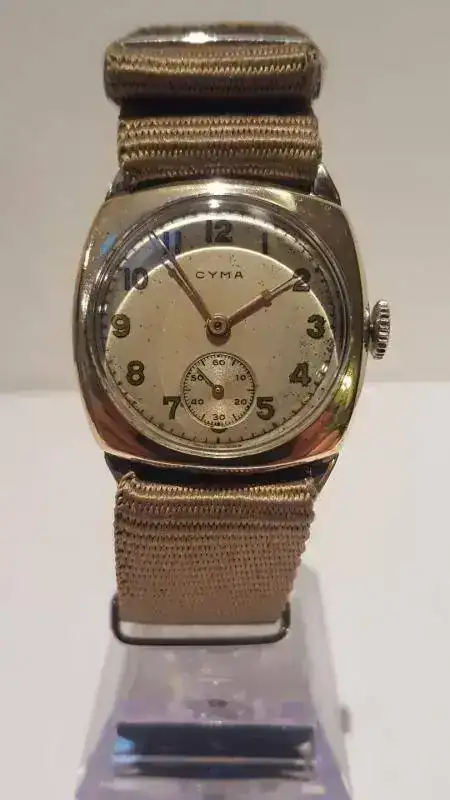

Buenas tardes, queridos amigos y amigas,

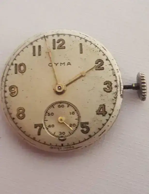

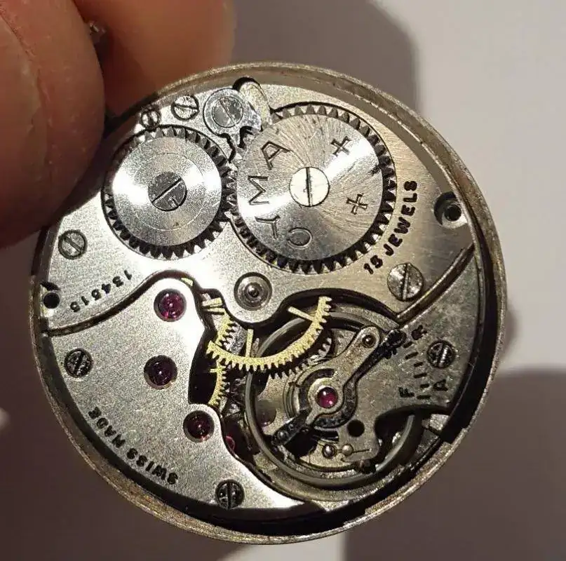

estoy en proceso de compra de un reloj Cyma vintage, con un movimiento Cyma 030 (creo), dial con la marca Cyma, agujas tipo jeringa... la cuestión es que el calibre no parece encajar bien en la caja, queda holgado. Es una caja tipo cushion, de los aos 30 supongo. Mi pregunta es si a pesar de ésto, y según vuestra opinión, la caja puede ser original respecto al movimiento, o no. El la caja no pone marcas, salvo "Rolled gold". Qué os parece? esta es la imagen que tengo del movimiento. Gracias y disculpad mi ignorancia.
Puede ser un maridaje,lo normal es que tuviera un buen acabado,sin holguras
Gracias por la opinión. Lo que me importa es la originalidad. El reloj me parece bonito y no parece en mal estado. Por otra parte, me ha salido, creo, barato. Así que no me importaría echarle un poco de dinero en solucionar lo de la holgura o ponerlo a punto, si realmente lo merece. Qué haríais vosotros, os lo quedaríais?
Bonito es. Y le faltan ambos tornillos de sujeción al calibre por lo que es lógico que se mueva.

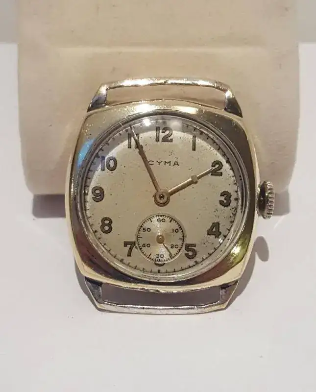

Muchas gracias, sí es majete, y tengo debilidad por esas agujas tan propias de los Cyma antiguos, de hecho éste sería mi cuarto Cyma con estas saetas. Olvidé decir que la caja mide 30x30 mm, según el vendedor. Respecto a los tornillos que faltan, no sé si es porque, realmente, en la foto no se ve el calibre unido a la caja, sino solo el anillo que rodea al calibre y que iría (digo yo) dentro de la caja. Disculpad mi mucha ignorancia, no sé cómo se llama ese anillo, que es en el que realmente se ve la holgura. Si también hay holgura en la caja, no lo sé, porque no he visto ninguna foto de la caja por detrás.
Otra foto
Seguremente es un marriage de calibre 586 con balance completo de la 586k, metido en caja genérica. Quizá obra de un relojero de los antiguos, que daría esta solución a un cliente ante la rotura, o deterioro irreparable, de la caja original.
No obstante es un buen matrimonio (La 586 es un excelente movimiento; de mis preferidos en cuerda e injustamente poco valorado) que da como resultado un reloj aparente con corazón de león.
No me desharía de ese reloj, fundamentamente por su máquina.
Yo creo que es un marriage de calibre 586 con banlance de la 586k, metido en caja genérica. Quizá obra de un relojero de los antiguos que daría esta solución a un cliente ante la rotura, o deterioro irreparable, de la caja original.
No obstante es un buen matrimonio (La 586 un execelente movimiento, de mis preferidos e injustamente poco valorado) que da como resultado un reloj aparente con corazón de león.
Me encantaría darte la razón, gracias, también me gusta esa máquina, pero creo que es un calibre 030 o similar. A ver si estoy confundido

Es una mezcla rara. Ahora que me he fijado mejor tampoco el balance es exactemente de la 586K. La espiral es breguet. La rueda de rochete es de un 586 (Diferente a la de 586K) también el puente de rodaje: 15 rubís- Uno de los tornillos del puente del cubo no es original . En la platina parece leerse REF 586, pero no lo distingo bien. No sé que es en definitiva.

Al anillo que rodea el calibre se le suele llamar "bata" y la posible holgura se puede suprimir simplemente haciendo un anillo igual pero ligeramente mas grueso.
De todas formas, a mi me preocupa mucho mas la esfera que la posible holgura de la máquina. Y a esta (la esfera) la veo mas bien pequeña para esa caja. Se aprecia que no llega donde debiera llegar. O igual son cosas de las fotos, no sé ::Dbt::.
La máquina es CYMA sin duda alguna y ya por eso es valiosa. Si además te gusta el reloj y te costó barato... disfrútalo. Lleva Cymaflex, que se introdujo a principios de los 50. La caja no parece ser Cyma, seguramente es de joyería.

Respecto a la esfera, si te refieres una sombra negra en el borde izquierdo de la misma, es una mancha en la esfera, una falta del acabado o un desgaste, pero no es un vacío. Lo que si es cierto es que no está bien centrada, pero tal vez se puede corregir? Gracias

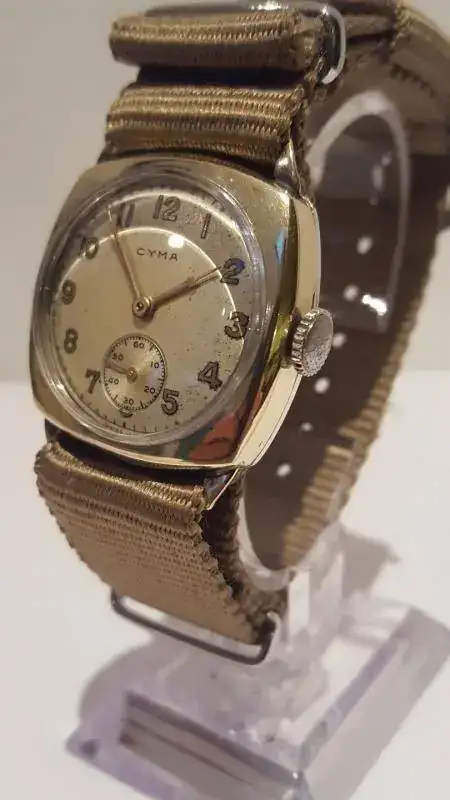

Otras fotos para animar:
Y otra más :)
Estoy viéndolo con el móvil y puede que se me haya pasado algo, pero no veo nada que me chirríe en el conjunto. Me parece normalisimo todo. Por cierto, supongo que el reloj viene de UK, tiene toda la pinta. Me encantan estos relojes. Por ese precio yo no me preocuparía demasiado: me parece muy buen precio.
Muchas gracias Rafagil. Efectivamente, recién comprado a un inglés. La verdad es que, de tanto mirar las fotos hoy, le estoy cogiendo cariño...
Se ve muy bonito el conjunto y armonioso a mi ver, yo en tu lugar no me preocuparía tanto por adelantado,
ya dicen: Quien se preocupa por adelantado lo hace dos veces. A esperar que llegue y verlo en vivo, por ese
precio solo el calibre ya lo vale. Cordial saludo y no dejes de mostrar mas cuando
