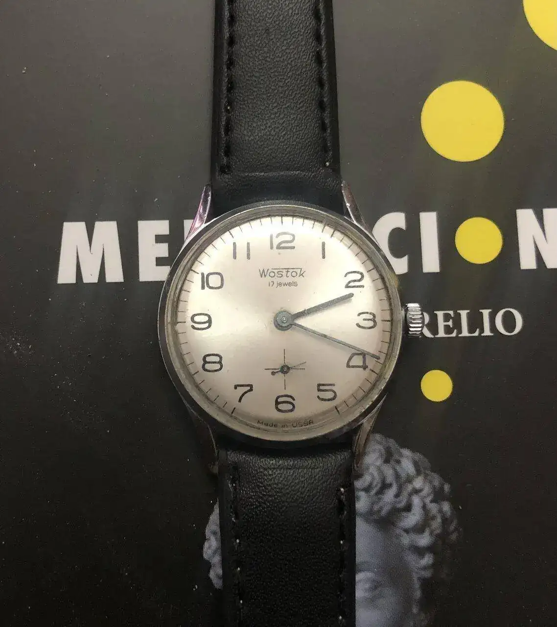

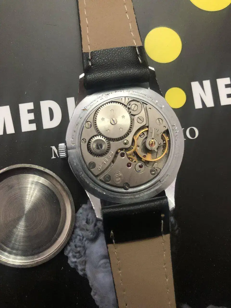

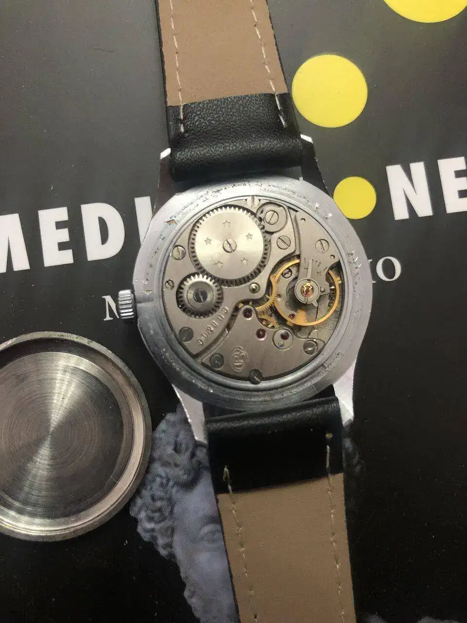

Muy buenas compañeros; me ha vuelto a entrar el gusanillo de los rusos, en especial vintage, y de lo que me ha lledado de momento un Pobeda desde Polonia que parece que ha salido muy bueno y un Vostok con una esfera que me gusta mucho y buen aspecto desde Bulgaria (pillado en la Bahía) pero…
Se para de vez en cuando o va el volante lento y perezoso. Se vendía como “working condition” pero eso dicen todos. Ahora lleva un rato en marcha pero ha adelantado mucho, al principio se paraba.
Puede ser espiral pegoteado, magnetizado o algo más serio? Algún consejo?
Un saludo y gracias!!

Bonito Vostok y se ve en muy buen estado, y el movimiento, aunque por lo que describes podría necesitar algún cuidado. Podría ser suciedad, grasa reseca...etc
No me atrevería asegurar ninguna , o puede que una combinación de varias.
Muchas felicidades porque es muy bonito, lo malo es que creo que tal vez necesita una limpieza.
De todas formas dale más tiempo de uso a ver. A saber lo que se ha tirado parado

Muchas gracias por la respuesta cestommek. Cierto, esfera impoluta y muy bonita, buen aspecto en general. Ahora lleva horas en marcha y no se ha parado pero adelanta una barbaridad. Que ruede un poco y se desperece, luego ya le aplicaré desmagnetizador y otras comprobaciones. Si no, tendré que buscar quien le dé un repasillo, porque es muy chulo (aunque en mi ciudad difícil…)

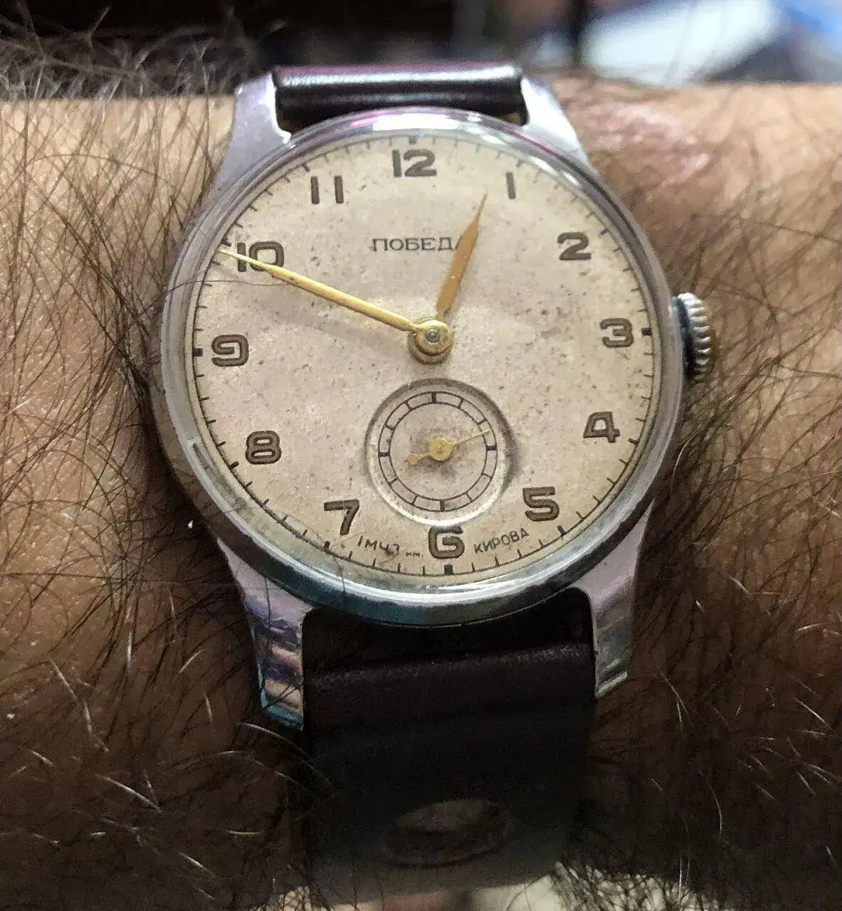

Pues el otro pájaro, Pobeda del 53 “Chernuska style” el primer día de marcha adelantó como un loco y ahora está bastante estable, adelantando 20-30 seg (muy muy digno)
