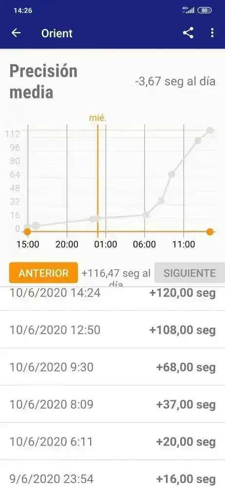

Hola, ayer he estrenado un 090662, y al controlar su marcha me he dado cuenta que adelanta mucho cuando estoy en movimiento.
Aquí podéis ver la precisión por la tarde

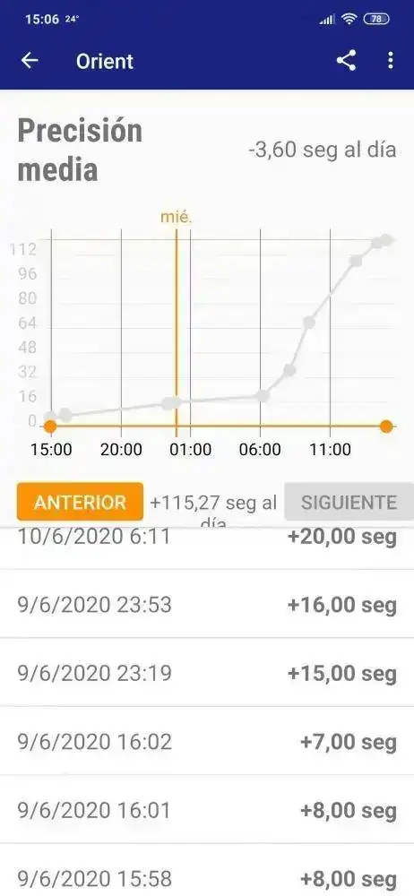

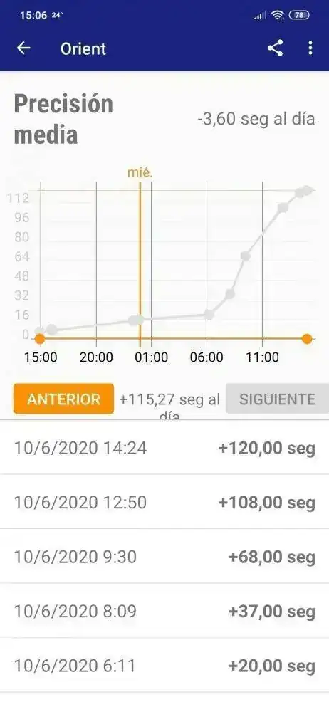

Y por la mañana cuando estoy trabajando con una carretilla eléctrica, al conducirla con la izquierda el reloj está cargando siempre

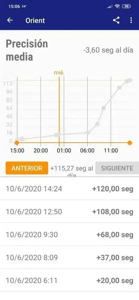

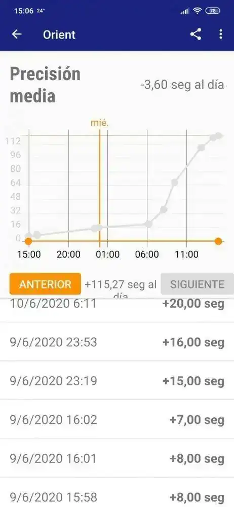

No se que puede pasar, u hacer uso de la garantía puede ser un dolor de cabeza. A ver si alguien me puede orientar para corregirlo, gracias

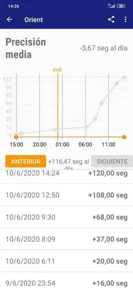

  • Screenshot_2020-06-10-14-26-27-156_net.hubalek.android.apps.atomic_clock_watch_accuracy_tool.webp

No entiendo muy bien los pantallazos que mandas pero esta claro que mas de 60 seg/dia es una salvajada lo has comparado con otro reloj para ver si es cierto, si esta en garantia que lo miren, si no hay que abrirlo has mirado que no este imantado? es muy raro segun lo que manadas hay mucha diferencia entre unas horas y Otras.
Cuando el reloj está quieto marcha más o menos normal, adelanta unos 4 segundos, pero en el trabajo, que lo estoy agitando todo el día se dispara
