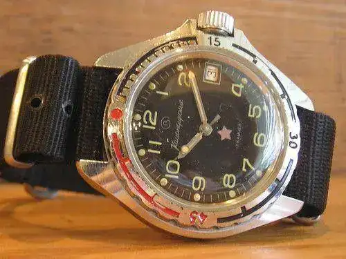

Hola camaradas. Os adjunto una foto de un Komandirskie (supuesto) CCCP. Quisiera saber si es o no sospechoso...ya que la tapa de la caja no la había visto antes....Gracias!
La tapa es correcta. En principio es un Komandirskie genuino. Alguna foto del dial?

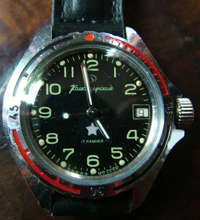

He aquí la foto del dial. Parece en muy buen estado, y en principio, dice que marcha bien...Qué os parece?
Parece correcto pero podria estar restaurado y el bisel repintado...:hmm:.Aunque eso no es malo, mientras sea original:ok::
Yo lo veo correctisimo. Es un 3AKA3 MOCCCP!!!
Mira estos hermanos:
3AKA3 MOCCCP...y eso significa que es un buen ejemplar? Creo que me estoy volviendo loco....me gustan más los komandirskie que los amphibia...voy a tener que darme de baja de internet....:dribble:
Los Vostok con inscripcion 3AKA3 MOCCCP corresponden a piezas de pedidos del Ministerio de Defensa Sovietico para ser vendidos en economatos para militares. Son escasos y raros de encontrar (sobre todo en buen estado).
Es decir, que desde el punto de vista de colección, sería una bueba adquisición. y si además funciona...Por cuñanto lo tasaríais amigos expertos? (para hacerme una idea de cuánto debo pagar como máximo)....Gracias :Cheers:
