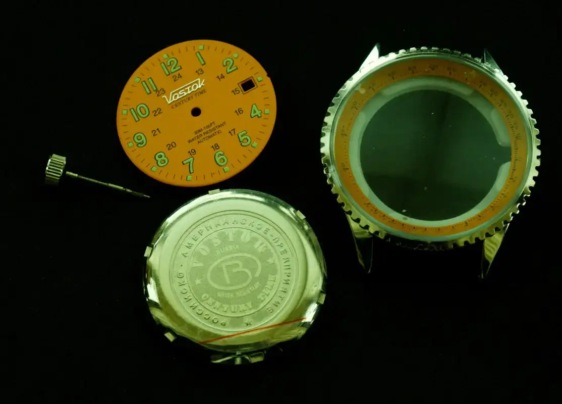

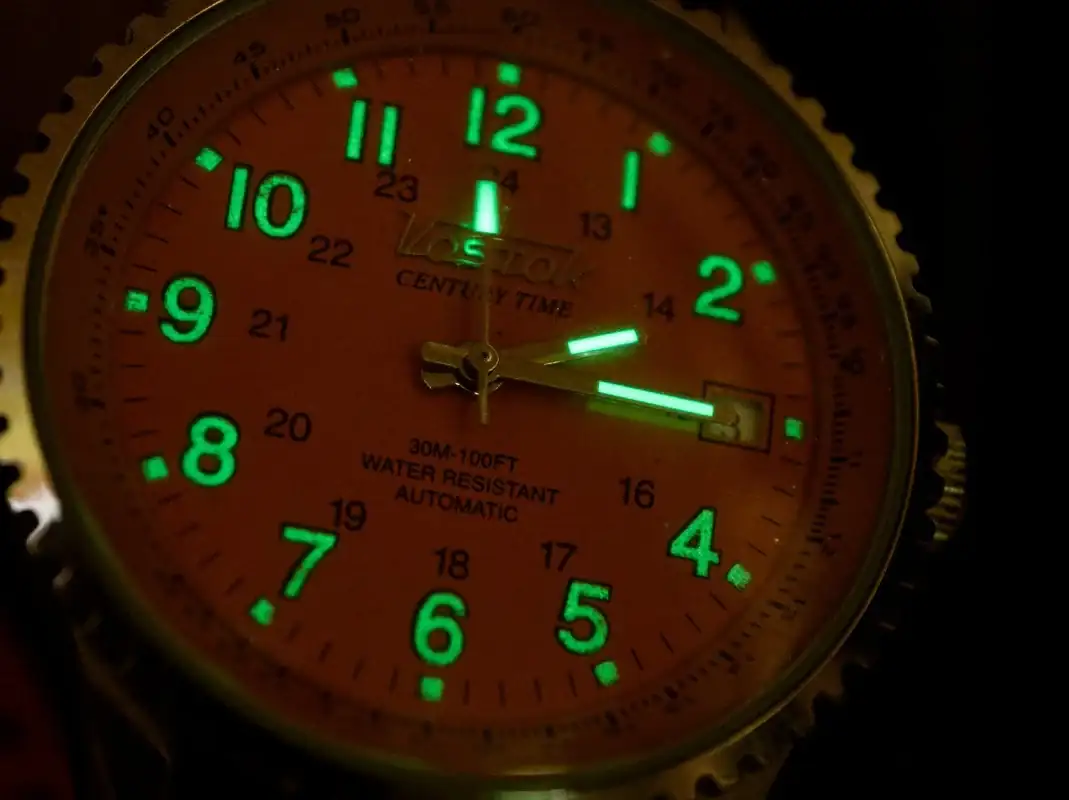

Hace algún tiempo conseguí unas piezas de Vostok raro de la línea Century Time.
Para no hacer espeso el hilo, al final pongo la información sobre este tipo de relojes * después de las fotos y el que se aburra antes pues no se lo lee y yastá.

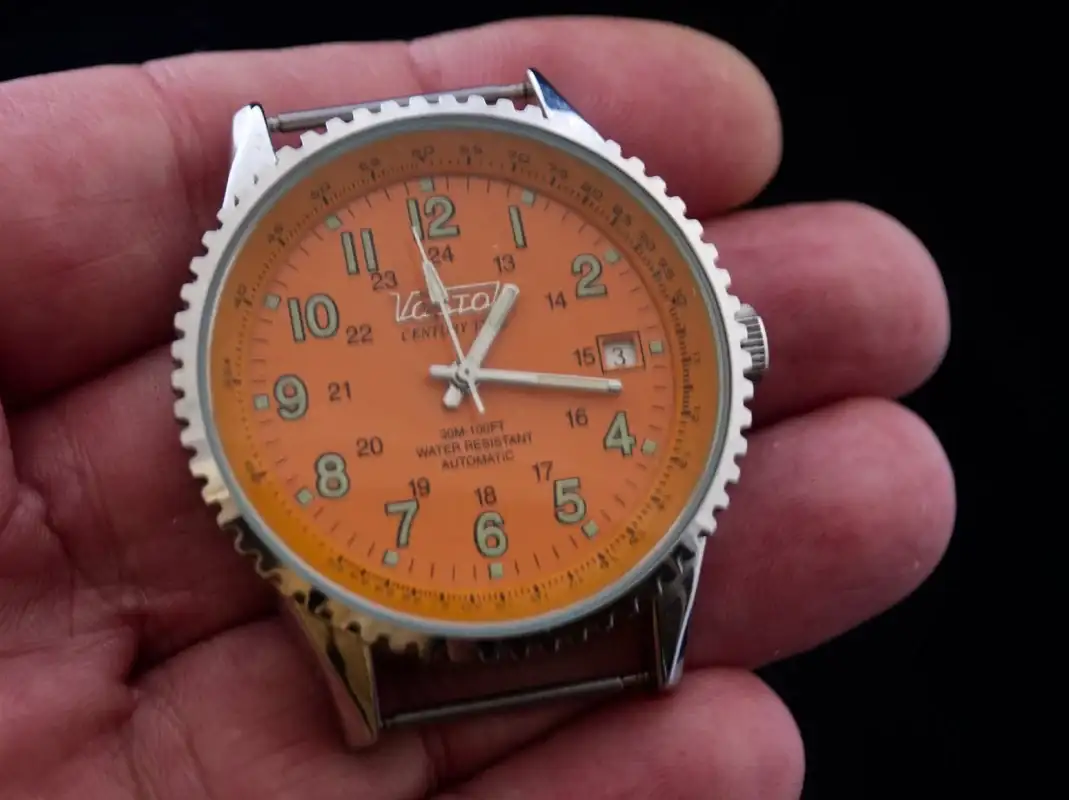

El caso es que me salió barato y me interesaba mucho obtener esa caja y dial para trastear porque se salía bastante de lo que yo conocía de los Vostok contemporáneos.

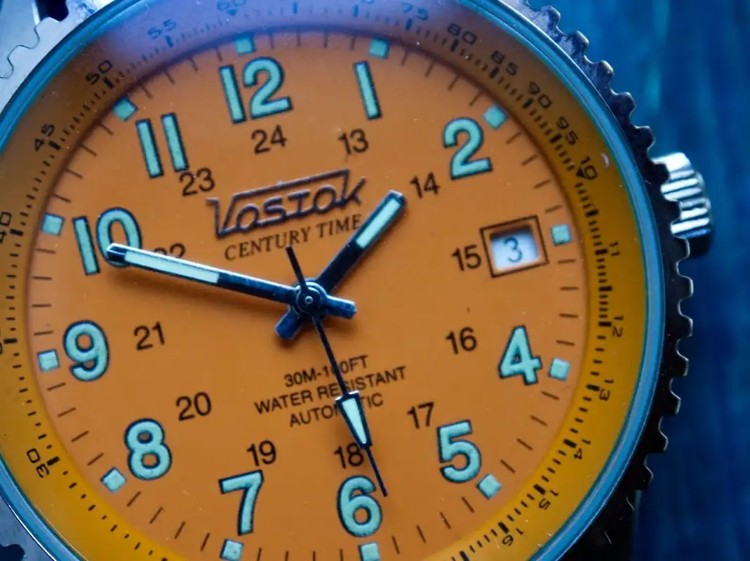

El movimiento era sencillo de encontrar dado que es un automático con fecha aún en fabricación y con el tiempo y algo de perseverancia logré un juego de agujas apropiadas en estado nos.

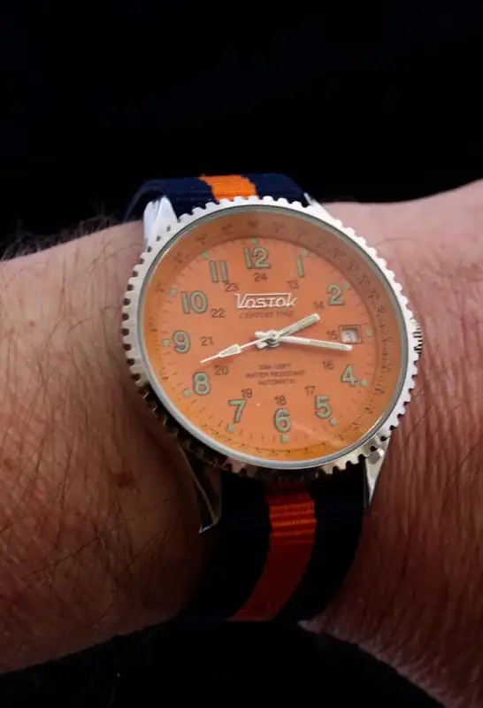

Luego el proyecto durmió el sueño de los justos un largo tiempo hasta que estos días he decidido que ya era hora de devolver a este poco conocido modelo su apariencia original:
Ahora a llevarlo un par de días para comprobar la marcha, que parece que es muy correcta.

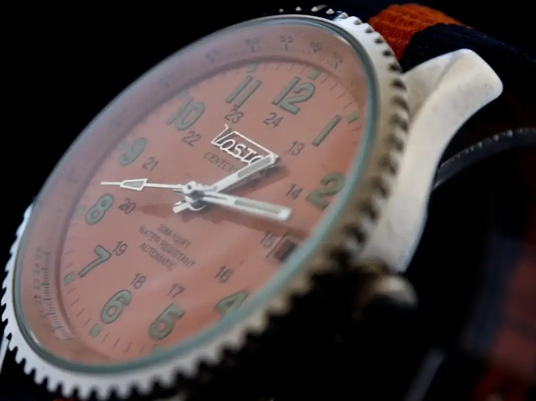

De tamaño superior a la media de los Vostok habituales en esa época con 42/43mm de diámetro.
Por otra parte el bisel es fijo a pesar de su aspecto y lleva plexi ligeramente abombado.
