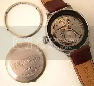

Esto sí es una junta:
Y esta junta no hace falta cambiarla NUNCA,ni al año ni a dos ni a tres...NUNCA hasta las diez años que vostok anuncia,y a veces ni eso.Esta diseñada para tener la misma funcion que el cristal y no se degrada gran cosa con la salitre.Incluso se puede sacar,lavar y volver a colocar.
Es una goma especial,no un caucho cualquiera.Sus ingenieros vieron que a 200 metros la junta se comprimia un 20 o un 30%...pero habia un problema,una junta de caucho normal al abandonar esa presion tardaba mucho en recuperar su forma,y podia entrar agua.
Por ello desarrollaron una goma sintética especial y perfectamente lisa con dos rebordes.La goma requiere varios pasos complejos para su fabricación.
