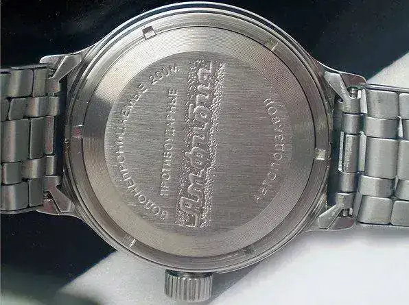

Hola a todos, he estado mirando un Vostok Amphibia Scuba Dude azulón para usar este veranito :clap: y curioseando por el foro me he encontrado con una modificación: ponerle una trasera vista!!
Me ha parecido una pasada, una autentica chulada, y quería preguntaros si alguno sabéis:
- dónde se pueden conseguir las traseras con cristal para este modelo
- mas o menos cuanto pueden costar... y que un relojero la cambie?
- si creéis que perderá la estanquidad (no necesito 200m, pero si que aguante un chapuzón)
Os pongo unas fotillos de como queda, el modelo con la trasera original:
Con la trasera vista:
foto: diegodiego75

Efectivamente compré ahí la tapa trasera. Puedes hacer una oferta y conseguirla por menos, no recuerdo exactamente cuánto. Cambiarla lo hice yo mismo. No es complicado, y lo bueno que tienen los amphibia es que el anillo que aprieta la tapa trasera está separado de la propia tapa, con lo que no puede romper la goma de aislamiento de la tapa trasera al girar.
En cuanto a la estanqueidad, no lo he comprobado con ninguna cámara de vacío. Yo lo usé un tiempo, bañado, ducha, etc. y no he tenido problema, pero yo no hago submarinismo. Además, sacando la vena ingenieril, viendo la construcción, creo que la tapa de fondo visto es igual de estanca de la otra (ojo, si el que lo monta lo hace bien) y es precisamente por lo que te comentaba. Al apretar la arandela, la tapa aprieta la junta de plástico, y es la misma presión y en el mismo sitio que realiza la tapa ciega. A mí me gustó mucho la modificación y no he tenido problemas. Al final por avatares de la vida (compré un amphibia 1967 que me encanta), terminé vendiéndolo, pero el reloj me gusta mucho.
