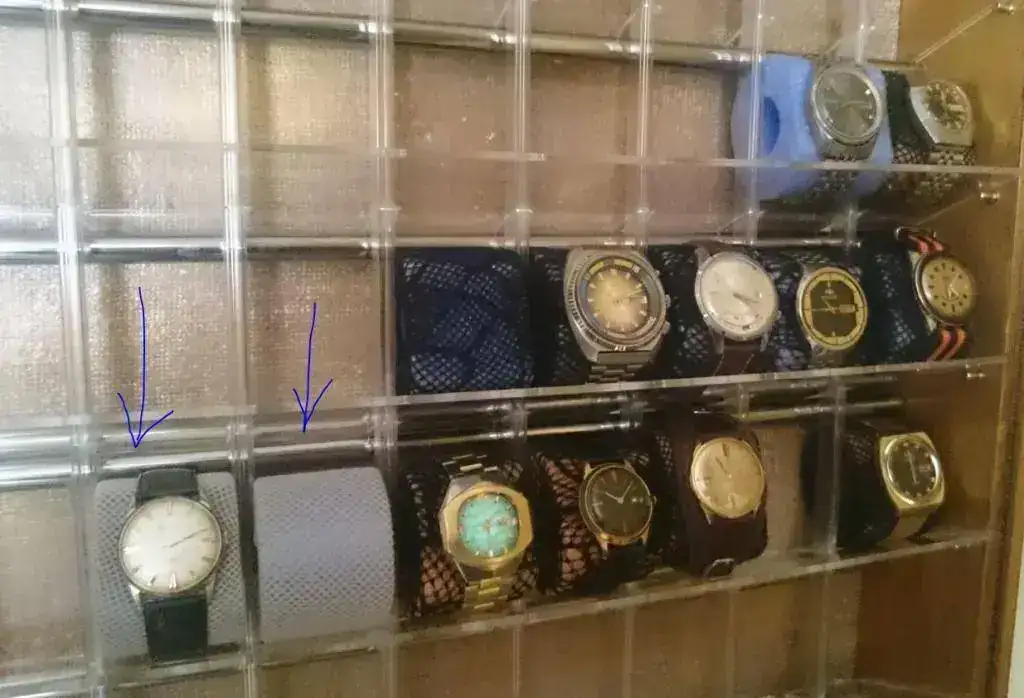

Increíble Vicente. Le estaba dando vueltas a qué leches ibas a hacer con las medias y se me hubiese ocurrido antes que te habían contratado en El Molino que esto. Hay que tener tanta habilidad para que se te pase por la imaginación hacer algo así que me resulta imposible. Yo abrobaba pretecnología por los pelos.
El resultado impresionante, aunque sigo sin encontrar ventaja a las medias de rejilla sobre otras normales. Una manera sensacional de ordenar, decorar y tener los relojes a mano. Item más, si la parte contraria dice (con demostración de poco gusto por su parte) que no le gusta el aspecto de los relojes a la vista, puedes sustituir el cristal por cualquier lámina artística, póster de Ikea o de Glenn Medeiros de la Súper Pop sin que el invento pierda un ápice de utilitarismo. Aunque qué te voy a decir yo que no se te haya pasado a ti antes por la cabeza.

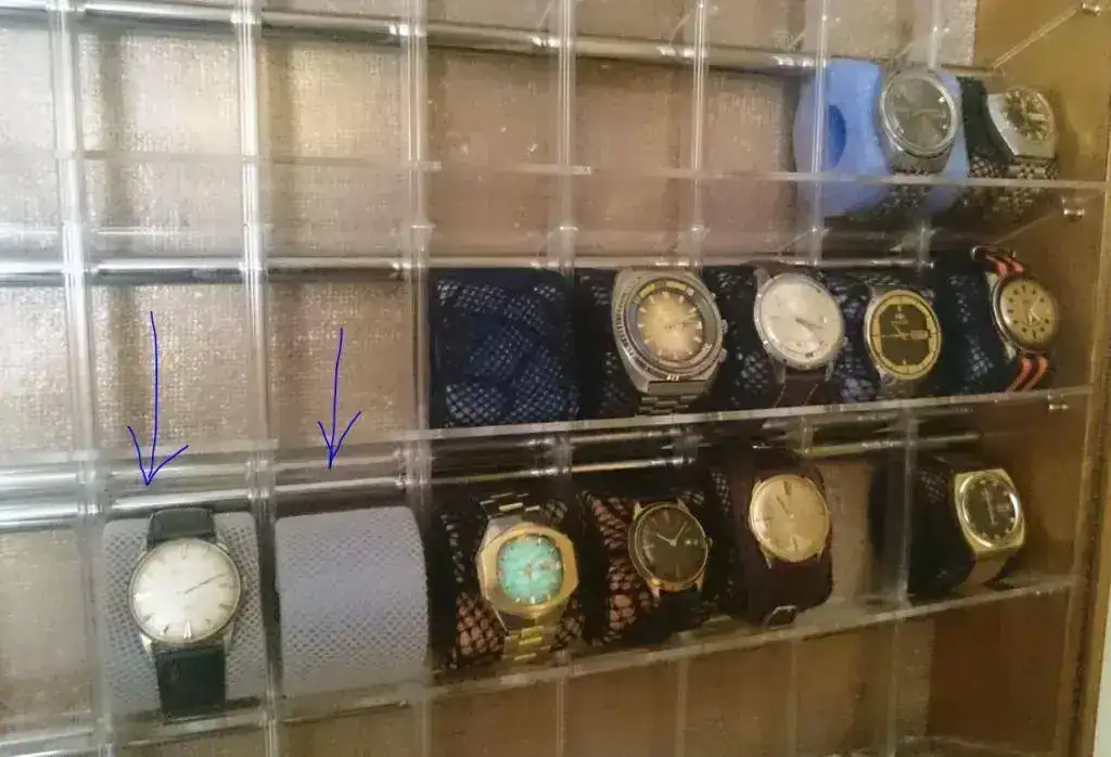

Como dice Zapp cualquier cuadro con un marco robusto puede servir para guardar la colección de relojes, sólamente hay que hacerle el bastidor trasero de 10 cmts. de la medida exterior del marco y poner los departamentos un poco girados para que sujete el reloj, hay cojincitos en ebay que quizás también puedan valer para poner el reloj.

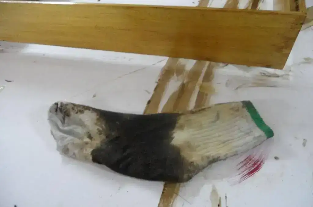

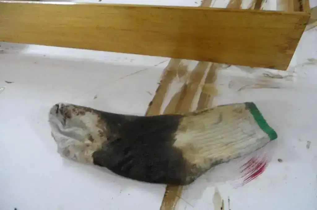

Lo de las medias chinas como cuento fué una casualidad, ya que guardo medias rotas para colar pintura y ahorrarme los coladores industriales. Estas las tenía en el bote inservibles porque ovbiamente no sirven para colar y se habían quedado en el fondo del bote de chiripa...
En cuanto a que cualquier media vale,... pues si... hice varias pruebas pero me empeciné en el efecto rejilla por cabezonería.... pero igual cualquier rejilla blanca también hubiese resaltado más el reloj... ahi tenéis la idea por si queréis ejecutarla...

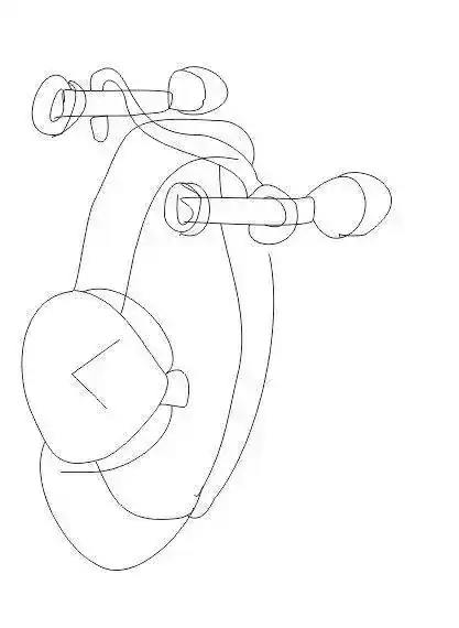

La idea de Germanio no es de nada descabellada, de hecho mi idea inicial fué hacer un sistema de anclaje para los relojes por medio de un clip, pero se me complicaba buscar cosas hechas para no tener que fabricar de 0.
La idea era una cosa similar a la que os esbozo

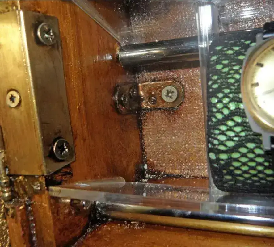

La llevé a cabo con dos pins de los que se pinchan en las pizarras y un clip de oficina deformado con el alicate... pero me pareción un poco chapuza el resultado.
Ahí tenéis la idea por si alguien la desarrolla....

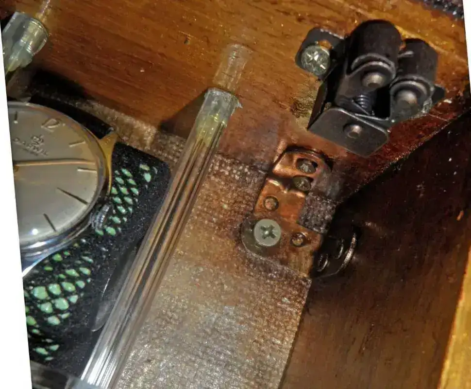

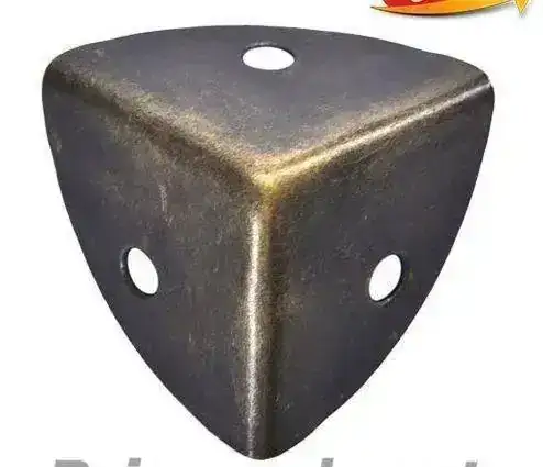

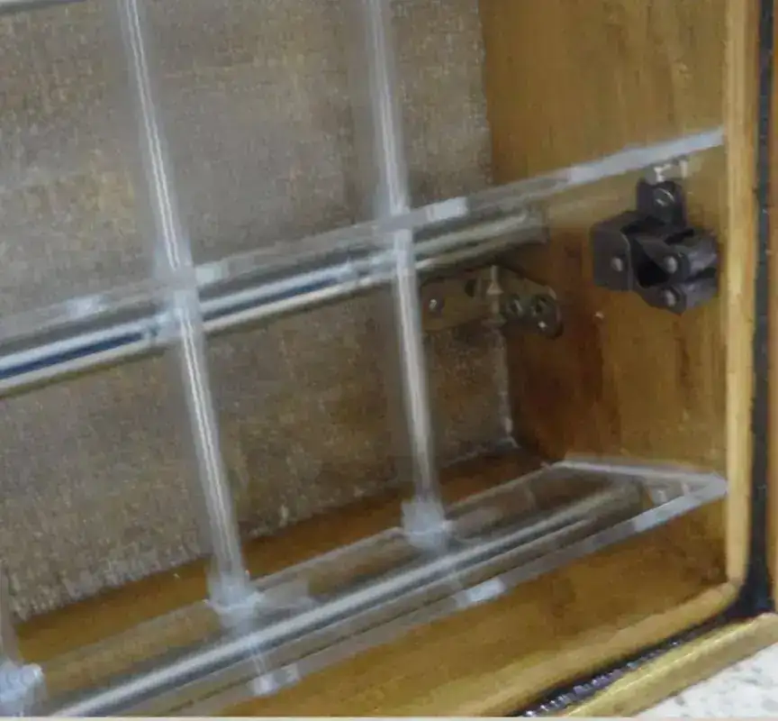

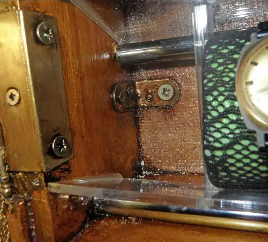

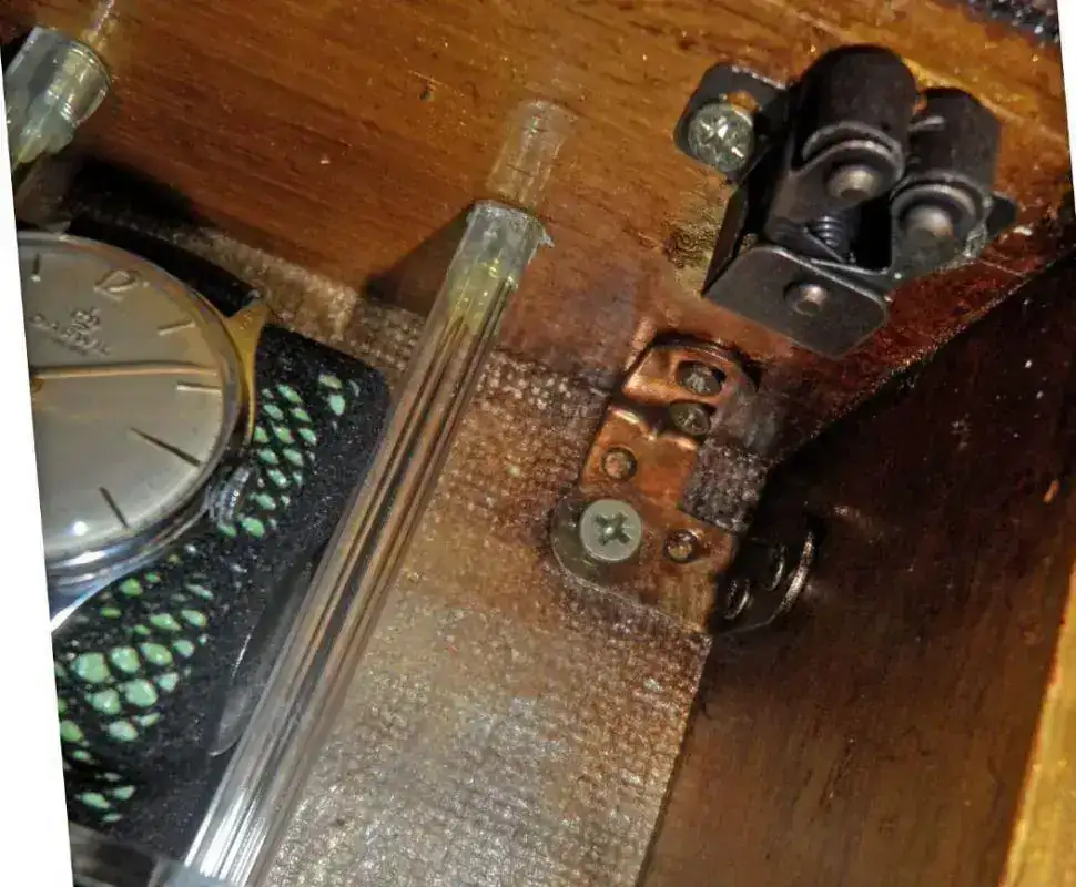

En cuanto a la fijación de la vitrina estuve buscando la dichosa escuadra de tres lados
pero no la localicé por las ferreterias de la ciudad y al final tiré de ingenio y con dos escuadras resolví el problema

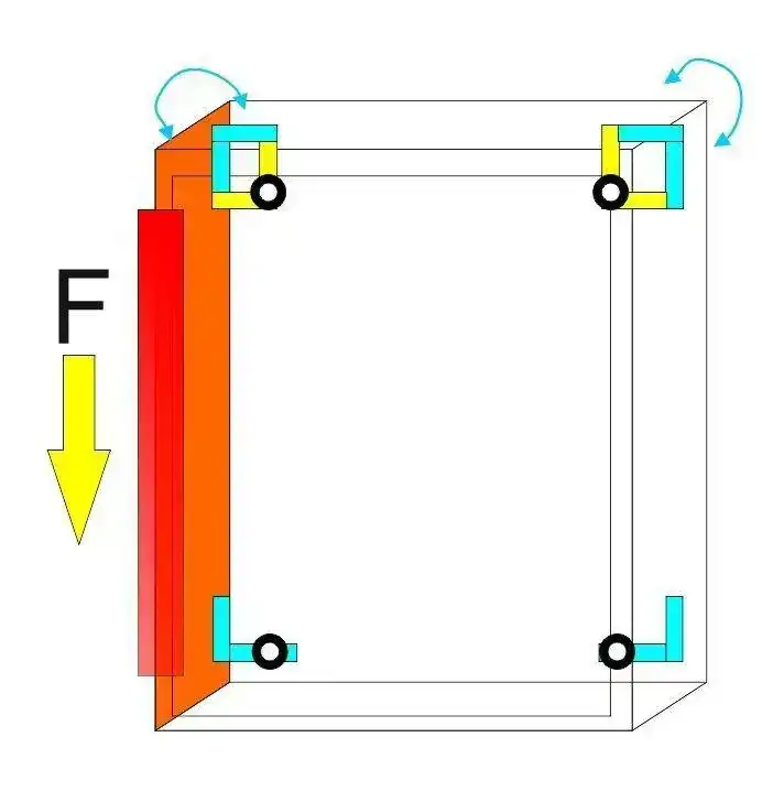

Como el peso se lo lleva el tablero lateral donde está fijada puerta-marco, uní los tableros laterales con el superior por las escuadras que coincidian en el plano trasero y quedaban unidas por el tornillo de fijación a la pared, como veis en la foto, el la parte inferior como el tablero de abajo no soporta fuerza sólo tuve que poner una escuadra para fijar el tablero vertical a la pared...
Más o menos la distribución de fuerzas es esta...

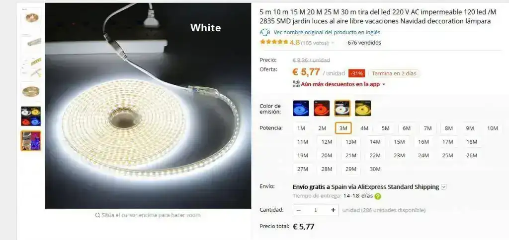

Otra idea es haberle puesto luz en el interior para flipar, tiras de led que casi no se ven, van pegadas y quedaria como una vitrina/escaparate y estas van a 220v sin transformador ni ostias, directo al enfuche, 3 metros no llega a 6 pavos.
