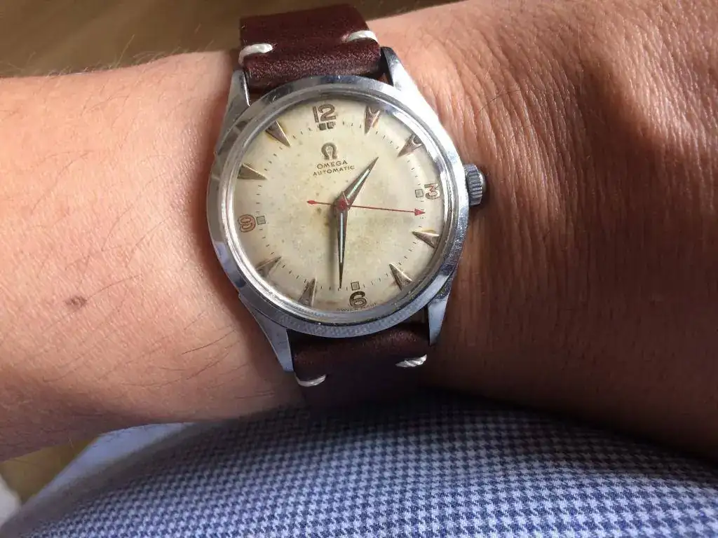

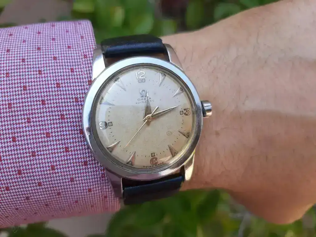

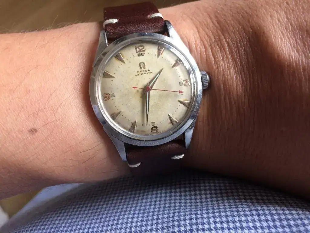

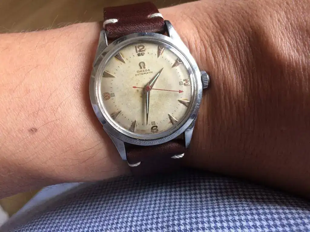

Me llegó ayer y lo estoy probando, no le he cambiado ni la correa, que debe tener 40 años mínimo. Es un Seamaster de primera hornada (1948) con 351:
Ver el archivos adjunto 704915
¡Feliz jueves!
Precioso Fugi, hermano del mío en calibre y esfera, pero aunque ancestro claro, nunca pensé en él como Seamaster ¿Cómo lo ubicas ahí? ¿Tiene el tuyo la leyenda en la trasera o hay algún otro criterio que distinga ese primer Seamaster?

Y ahora que me he desahogado me quedo pendiente de la explicación, porque ciertamente yo asocio esas cajotas super robustas a los Seamaster, pero la verdad es que no habría sabido detectar que esos preciosos martillos lo son :)
Ver el archivos adjunto 705080
La misma esfera 8o
El primer Seamaster salió en el 48 con un 351. Al menos hasta el 50 salían lo mismo con leyenda en la esfera como sin ella:

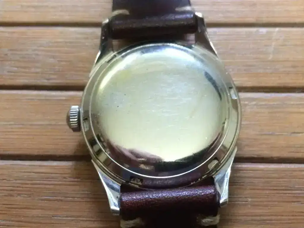

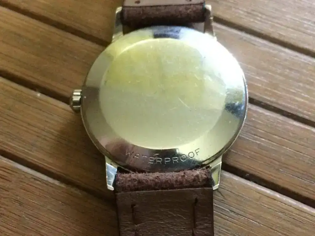

Lo que determina que fuese Seamaster era la caja y corona herméticas con junta (aparte de que Omega lo designase como tal, claro). Esta es la trasera del mío:
El hipocampo en trasera es muy posterior, salió en 1958.
¿Qué referencia es el tuyo? El mío CK 2577:

La misma esfera 8o

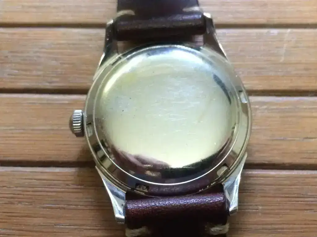

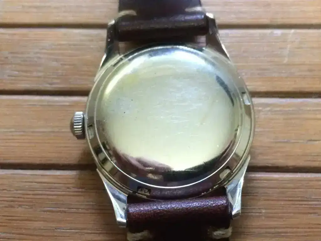

Ver el archivos adjunto 705087

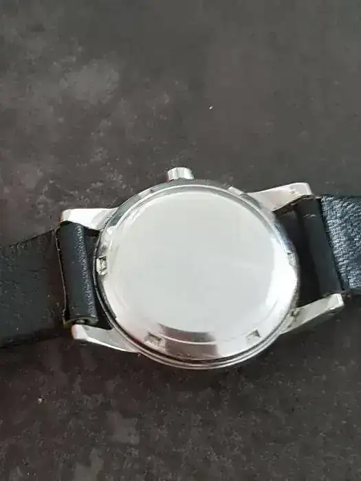

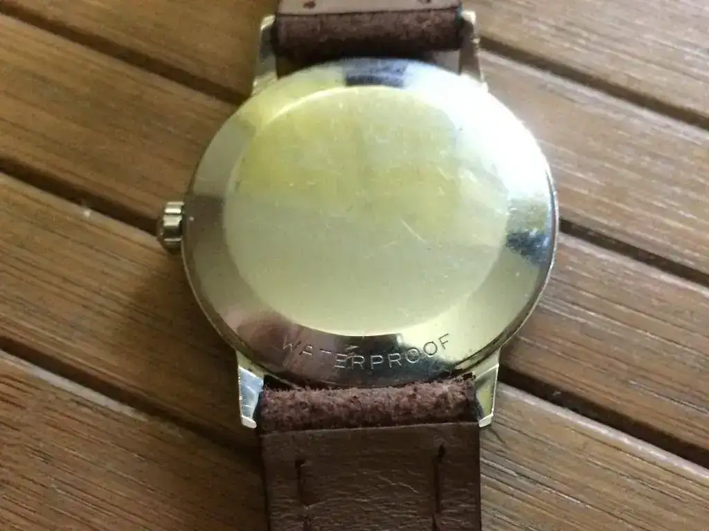

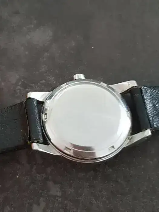

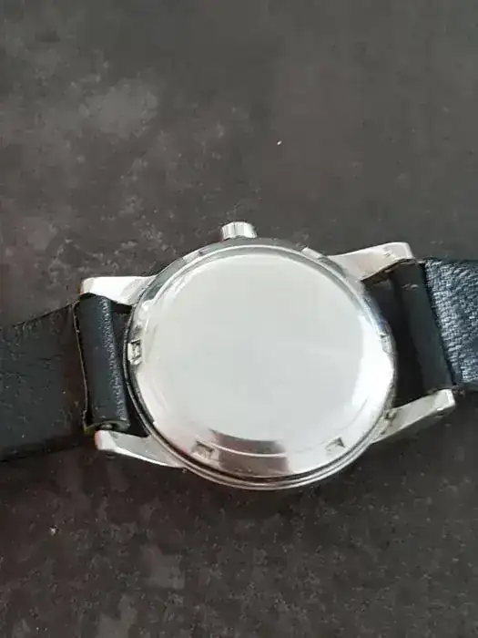

Si salió en el 51, el mío está claro que no lo es. Me suena que era del 49, aunque la trasera es similar a la tuya.245FDCB3-070E-411D-8549-4FC1E529DFD3.webp

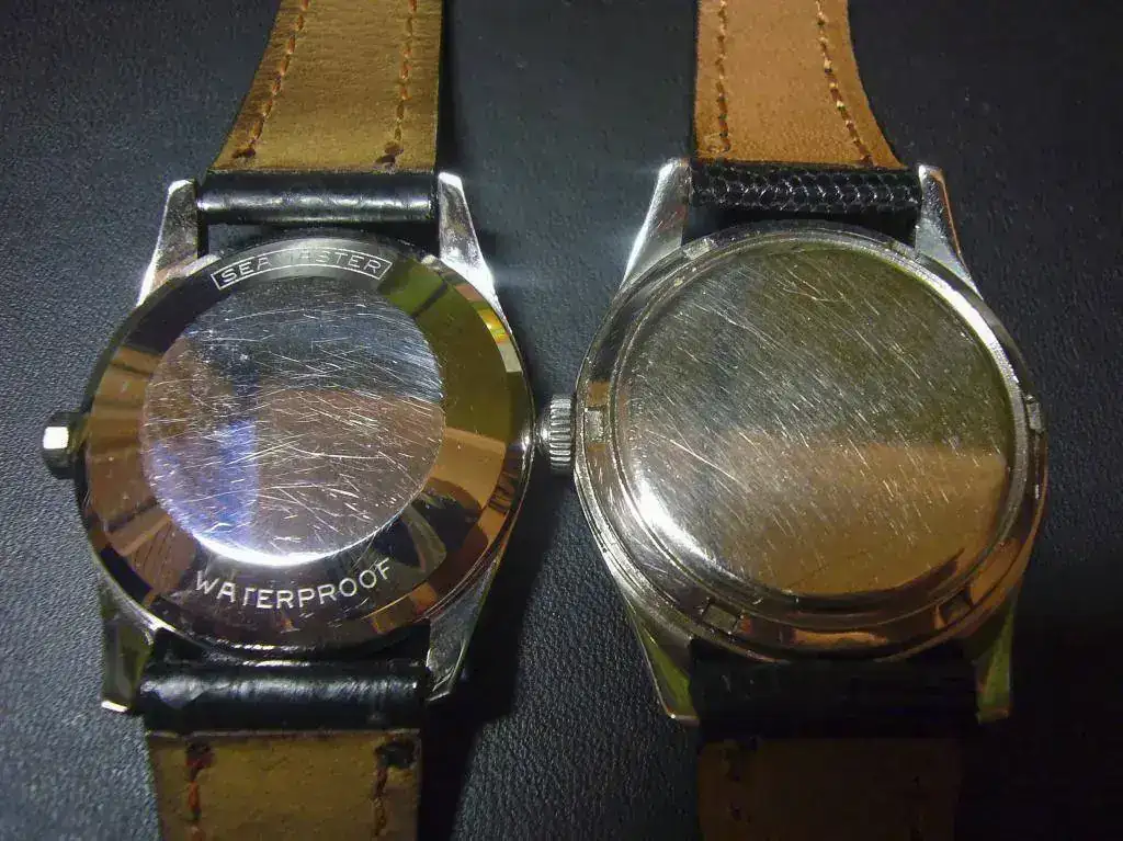

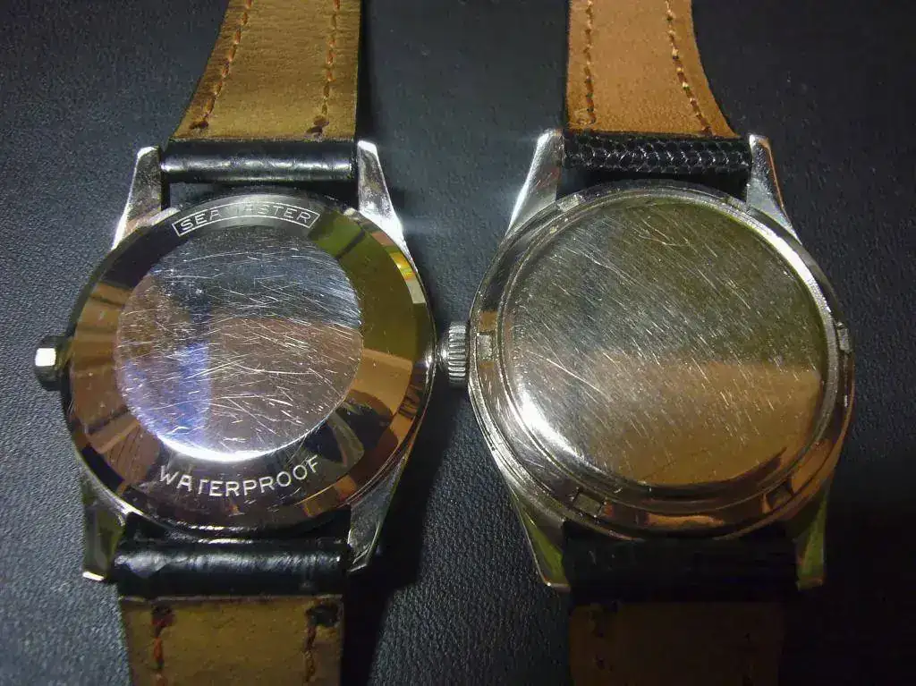

Respecto de la grabación de Seamaster, no me refiero al hipocampo sino a la mera grabación de la leyenda. No tengo ninguno, pero es algo así como este tampoco-Seamaster que tengo que marca “Waterproof” pero con “Seamaster”, creo recordar que enmarcado
Me auto corrijo porque si salió en el 48 con el 351 bien puede ser un Seamaster, aunque lo cierto es que me da igual como se llame...

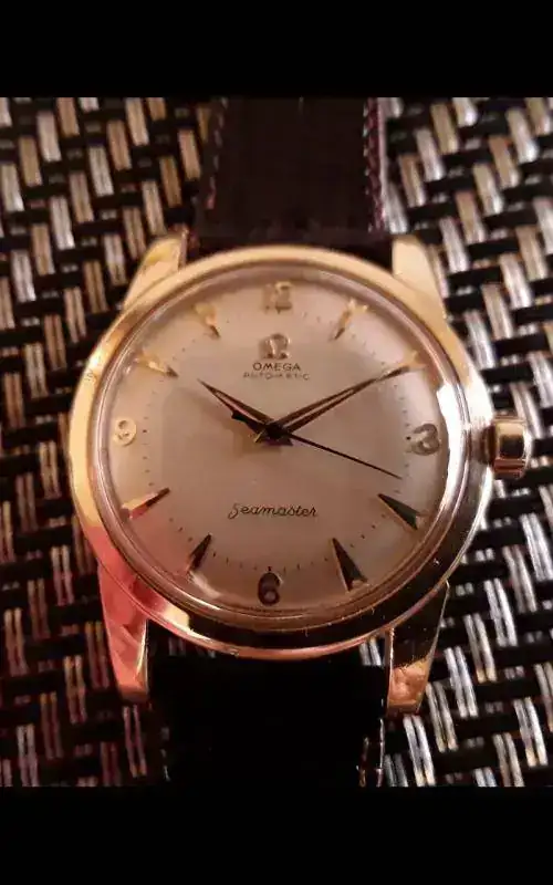

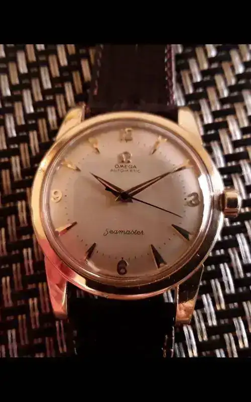

Hola a todos , muy lindos relojes, les envío la foto de mi SC 2577/2520. cal 351 numero 13 millones en 18K tapa a rosca.

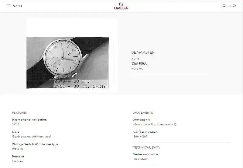

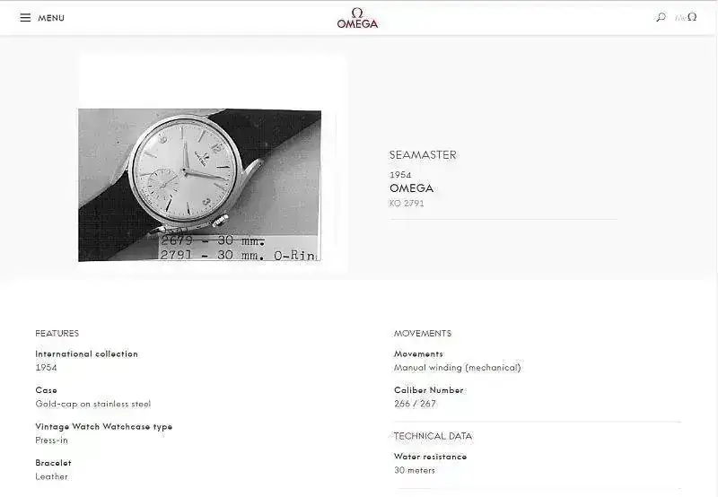

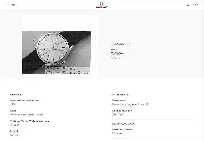

Al menos que yo sepa hay una referencia con tapa a presión y que Omega sacó como Seamaster con resistencia 30M y con leyenda en la trasera:
Es de 1954, pero las referencias iniciales a partir de 1948, que yo sepa todas roscadas y no he visto las leyendas. Para mi que Omega le puso a esa trasera "Seamaster" para evitar dudas al ser de presión.
Ver el archivos adjunto 705127

Pues de los primeros Seamasters como el mío, ¿no viste la referencia en el interior de la tapa?
Pues no se me ha ocurrido, pero ahora esta noche ya me veo en la necesidad
