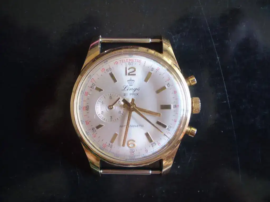

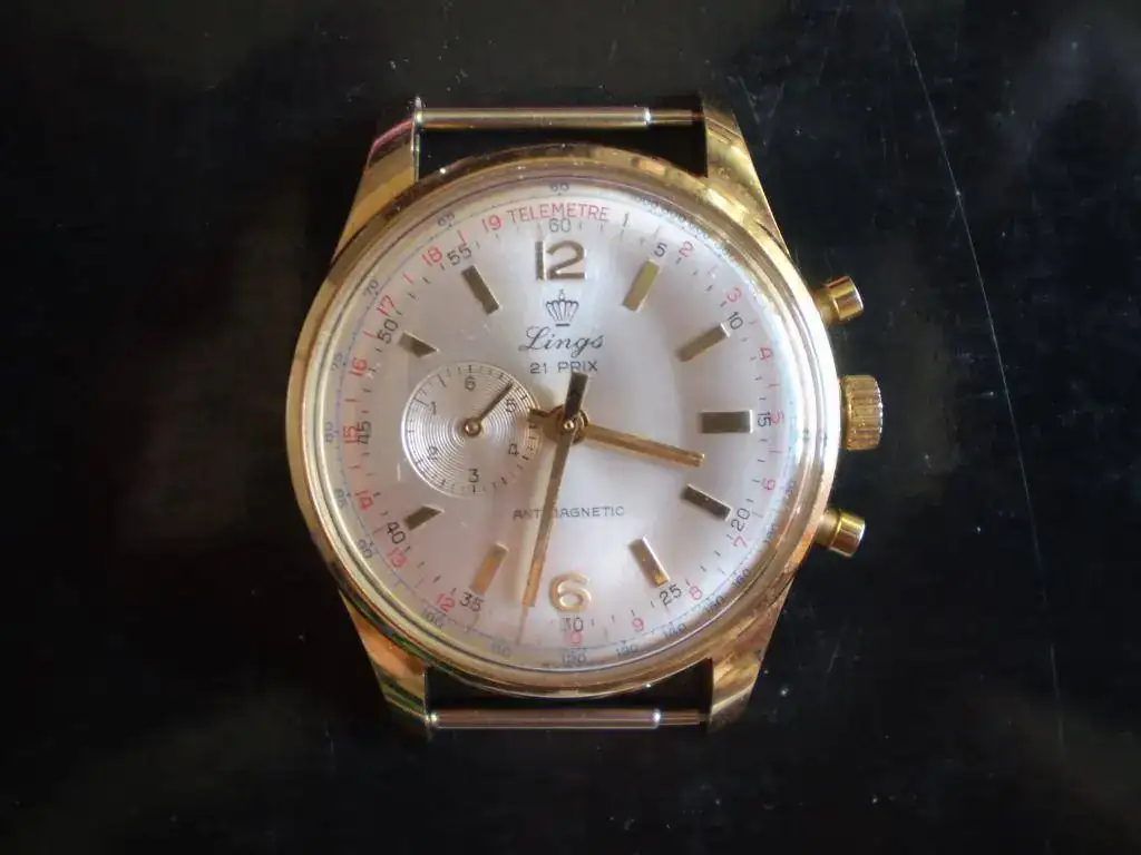

Hola chicos!! hace unos días atrás compré este vintage.Remonte manual, no se que maquina monta. Aunque parece un crono, yo creo que no funciona como tal, pues la trotadora esta siempre en marcha, y si accionas el primer pulsador, el reloj se para, no tiene servicio, al accionar la inferior, vuelve al estado de marcha general. La sub-esfera va al contrario de las agujas, marcando ¿la hora? no estoy seguro.
Creo que la función de marcha/parada, tiene que ver con el telemetro.
¿Podríais aportar algo de luz al tema? asi como algo acerca de la firma del reloj.::Dbt:: P8310007.webpP8310008.webp
Gracias a todos!!!

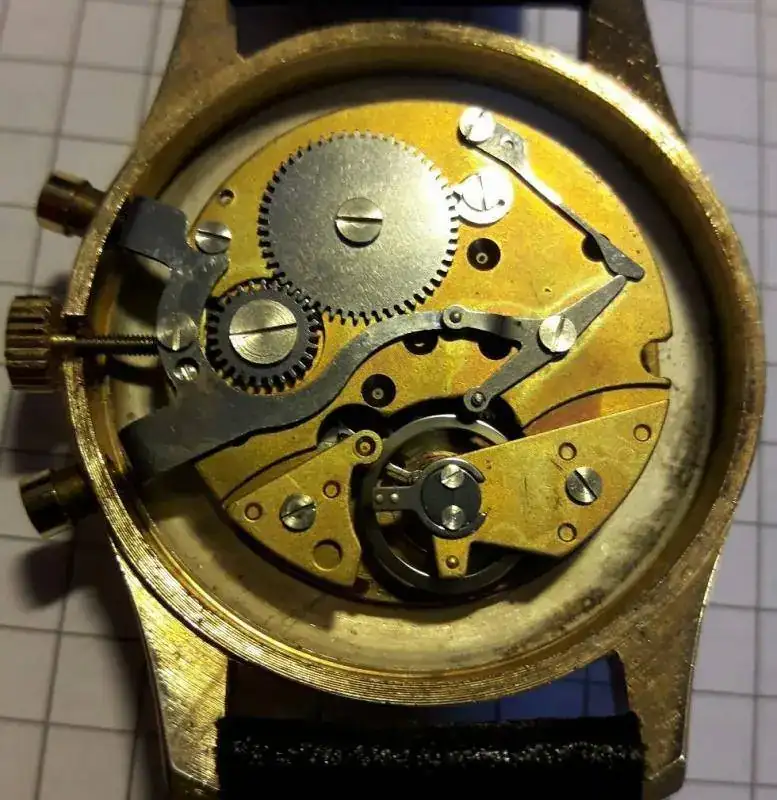

Pero deberías abrirlo para ver el calibre
LINGS.webpLINGS.webpEsto es lo que hay.. A ver si sirve....

Los dígitos interiores en color rojo es 'telemeter' como se escribe, ayuda a medir la distancia. Ejemplo: Usted ve una huelga ligera y comienza el cronógrafo del segundo de centro, cuando usted oye la voz de la luz usted para el cronógrafo. Digamos que se detuvo a los 12 segundos donde los dígitos rojos leen '4', esto significa que la carrera de luz a 4 km / millas de distancia a usted ... normalmente la unidad también se escribe si millas o kilómetros en el dial, pero en el suyo no lo es.
Los dígitos externos del dial en azul son 'taquímetro', le ayuda a medir unidades por hora, o velocidad. Por ejemplo, si completa una tarea en 30 segundos, medida con la manecilla de segundos central, como se ve en la posición de las 6 en punto donde 30 segundos es el dígito azul, lee '120'. Esto significa que usted puede hacer el mismo trabajo 120 veces en una hora, o decir 120 unidad por logro si se hace en 30 segundos cada uno ...
En cuanto al sub-dial, ¿cómo funciona? ¿Se ajusta a cero con los empujadores, es segundos constantes del funcionamiento o totalizador de la función del cronógrafo a 6 horas? No pude entender eso
No te preocupes ... no hay mucho que resolver, de hecho, ya que este reloj es un "cronógrafo falso", un reloj barato de paletas que simula el funcionamiento de un cronógrafo mediante un segundo barrido central y este Extraño "registro" falso en la posición de las 9 en punto, que es, por lo general, conectado al movimiento y se ejecuta de forma permanente. Me sorprendería si alguna operación en este reloj realmente se detiene, y mucho menos restablece este registro. Por lo que sé, los dos botones de inicio y detener la segunda mano, pero no lo restablece.
Eran relojes baratos en sus días y lo son hoy en día, así que espero que no gastar demasiado en él Niza, para ver uno en este estado bastante bueno.
Según las escalas, Emre era casi correcto con el telemeter, excepto que el tuyo 'está clasificado para los kilómetros (usted ve que mide hasta 19, que es cómo lejos algo en la velocidad del sonido va en "kilómetro" en un minuto. Se clasificó para medir millas, la escala terminaría en 12.)
En cuanto al otro: no, se mide la velocidad con él, nada más. La idea es que comience la medición cuando entre en la vía de medición y se detendrá cuando la deje. Si su recorrido de medición es de 1 km y tarda 20 segundos en pasarlo, el segundo cronógrafo se detendrá en el punto 180 del tacómetro. Así, en los taquímetros, se mide la velocidad midiendo el tiempo que tardó en hacer una "unidad" Km o millas, generalmente). A las personas les gusta estas escalas porque le dan al reloj un toque particularmente deportivo
este enlace nos dice su posible calibre. https://www.watchuseek.com/threads/scavenging-under-the-cover-lings.290655/

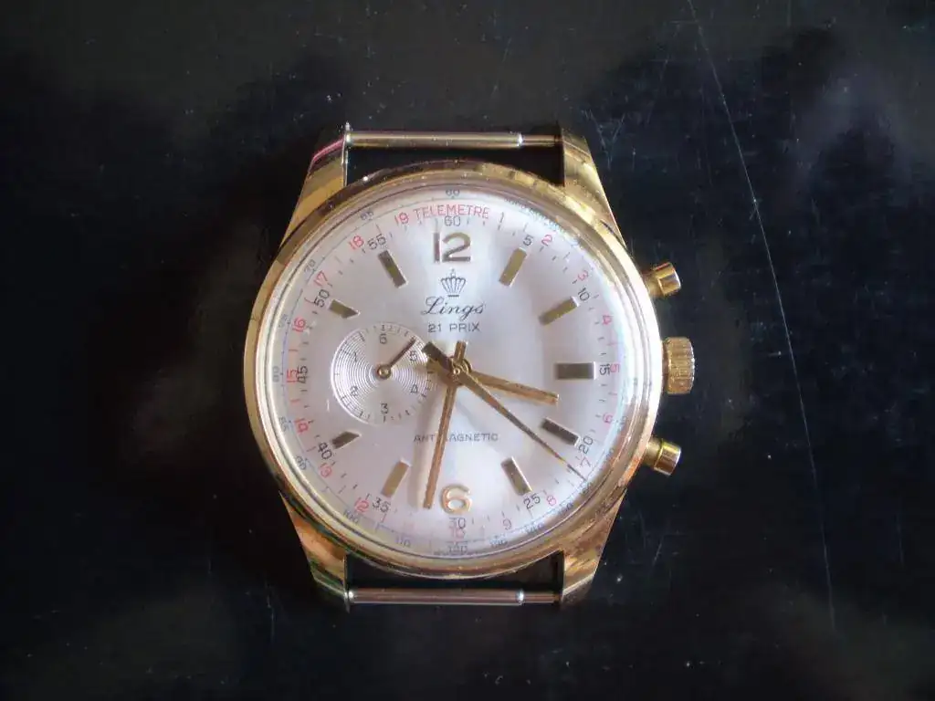

¿Podríais aportar algo de luz al tema? asi como algo acerca de la firma del reloj.::Dbt::Ver el archivos adjunto 486213
Gracias a todos!!!

Hasta que los que saben en el Foro (no me incluyo en ese grupo) te respondan, he mirado en San Google y he encontrado estos enlaces que te pueden dar alguna idea sobre el tema. Se refieren a un Lings que parece igual al tuyo (en una mirada no muy detallista):pardon:.
https://www.watchuseek.com/threads/lings.25335/
https://www.watchuseek.com/threads/lings-21-prix-telemetre-help-please.981507/
En el segundo enlace (y con una rápida y pobre traducción del Google Translator) el autor Tomcat dice:
En cuanto al otro: no, se mide la velocidad con él, nada más. La idea es que comience la medición cuando entre en la vía de medición y se detendrá cuando la deje. Si su recorrido de medición es de 1 km y tarda 20 segundos en pasarlo, el segundo cronógrafo se detendrá en el punto 180 del tacómetro. Así, en los taquímetros, se mide la velocidad midiendo el tiempo que tardó en hacer una "unidad" Km o millas, generalmente). A las personas les gusta estas escalas porque le dan al reloj un toque particularmente deportivo.

Edito para añadir que "los que saben" :flirt: ya "se habían mojado" opinando y que el compañero Cesccat te había puesto los dos enlaces que yo te propuse pero traducidos ambos y además había puesto otro enlace mostrando las tripas del susodicho...

En Ranfft aparece este calibre
[TABLE="width: 100%"]
[TR="bgcolor: #F8C8C8"]
[TD="width: 250"]
Fig. 1
Fig. 2
[/TD]
[TD="bgcolor: #FFD2D2"][SIZE=+1]OC 120 (CO 120, Rego 153)[/SIZE]
Features
simple manual-wind chronograph, 60s
only start/stop second, no reset feature
sweep second
two senseless counters moved by the hour wheel
Data
12''', Dm= 27.0mm, Do= 27.8mm
H= 4.6mm
(winding gear +0.35mm)
(counter wheels +0.3mm)
F= 0.6mm
T= 2.4mm
0 jewels
f = 18000 A/h
power-reserve 35h
Balance staff U2199
Stem W2113
Mainspring / battery
Zf1400/1, 1.70 x 11.0 x 0.11 x 390mm
Hands
1.80 x 1.10 x 0.20 / 0.65 x 0.65mm
Comments about the data[/TD]
[TD="width: 40%"]
Remarks
pin-lever escapement
indirect minute, hand friction clutch on barrel (Roskopf type)
noz known as Rego calibre
likely variant of the Rego 153 with senseless counters for fake chronographs, branded as Ling on the dial, and OC Cal 120 on the back
Example, year: signature; shock device
ca. 1965: Co (o in C) 120[/TD]
[/TR]
[/TABLE]
Es un reloj bonito si se sabe y se asume lo que es: un falso cronómetro con un calibre infra-básico de 0 rubíes y volante de chapita.
Dicho en román paladino: sirve para dar el pego. Salvo raras excepciones no puedes ni accionar el stop, es un crono-stop, porque por muy poco tiempo que lo uses pierdes la hora correcta. Pero viste un rato en la muñeca.
Buen día jpaul; trataré de explicarle. Este reloj económico es tipo Roscopf. Tiene una máquina muy mala y este sistema es muy primitivo
y de bala calidad. El apretar el pusuar (así se llama a estos botones) que los colocan para hacer creer que es un chronografo cuando en realidad este Botonn (pusuar) solo hace la función de mover una palanca y esta corre la dirección dond ese encuentra el volante y donde la punta de esta palanca frena el volante y por eso se detiene la marcha y al apretar el otro pusuar - hace retrocer esta palanca dejando de frenar el volante y continúa otra vez la marcha!!!
Espero que yo haya sido claro y usted me logró entender.
