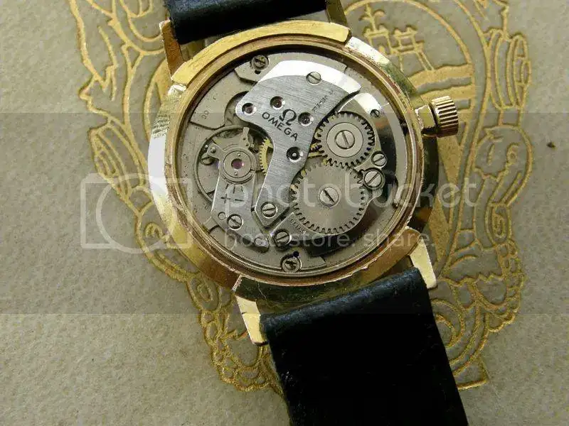

Hola Rafa, es de época muy posterior. El Cal 811-2 fue lanzado a mediados de los 60.
Te adjunto una fotografía de un "Omega" Falso que tengo con el mismo calibre sin datario: FHF 811/FHF 815.
