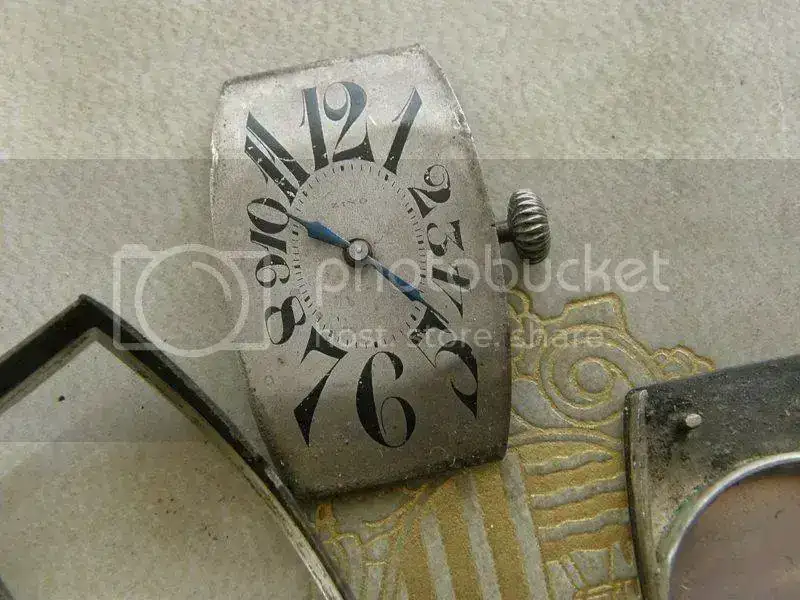

Buenos días, va hoy de limpieza de cajas.

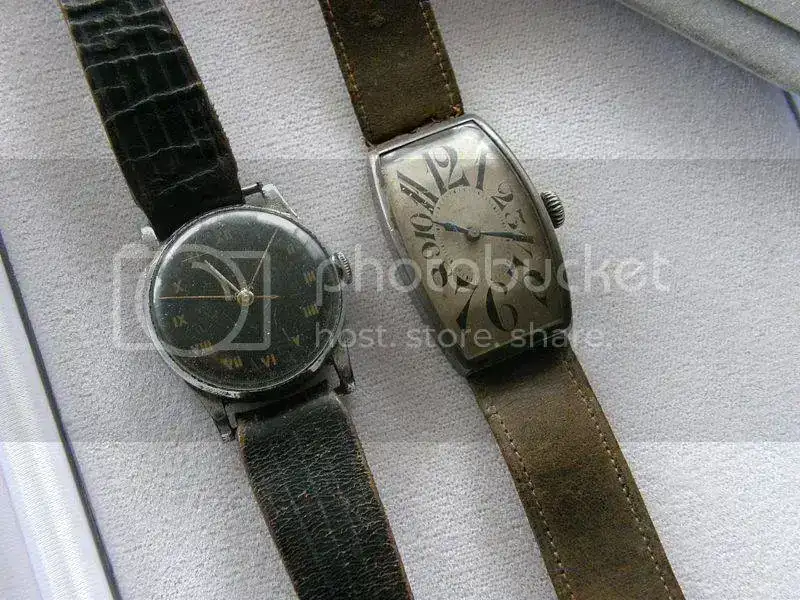

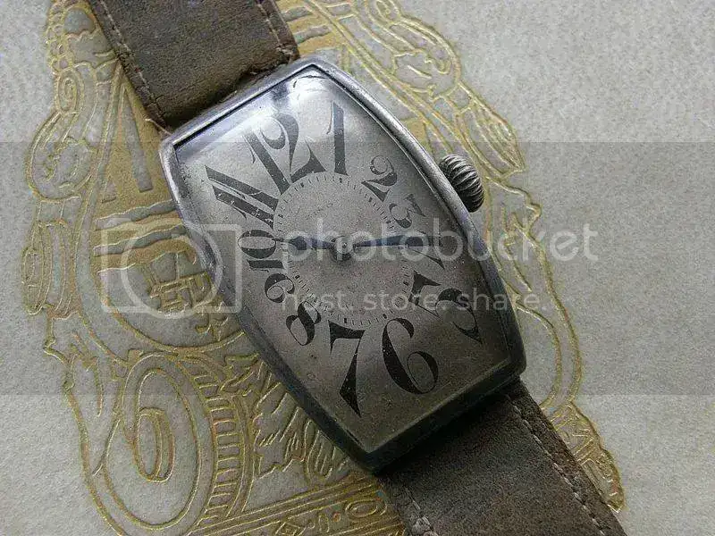

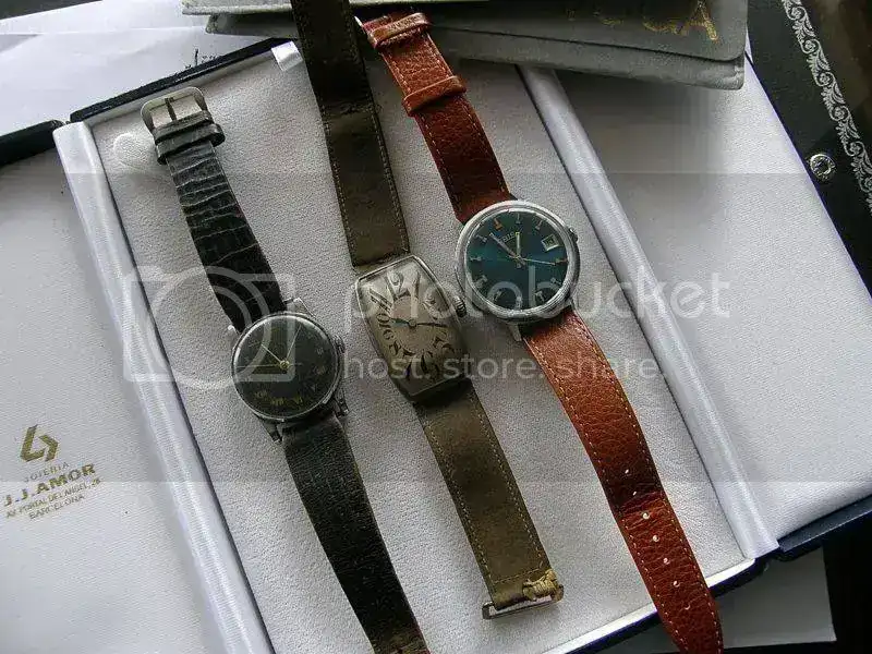

Hace tiempo tenía ya ojeado un Convex de considerable tamaño para la época marca “Zino”, teóricamente con caja de plata, aunque las imágenes eran tan horrorosas que creí se terataba de un Zeno y que la e se habría borrado parcialmente. Me interesaba el reloj por la estética, y por el tamaño. NO había manera de conseguir una rebaja. Tras cerca de dos años lo conseguí, además con un reloj de propina, éste absortamente imposible de identificar por las fotografías y que interpreté sería un ejemplar militar de la 2ª Guerra Mundial, con destino a Alemania.
Llegada del paquete, inmejorablemente enviado. Y comienza una de las labores que me entusiasman. La limpieza, especialmente en relojes vírgenes como el presente.

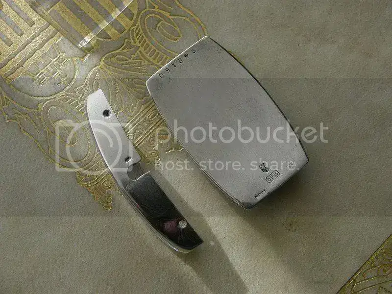

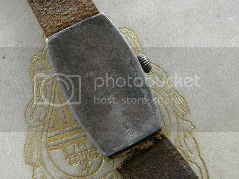

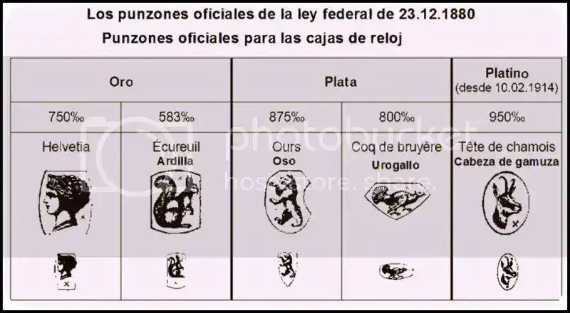

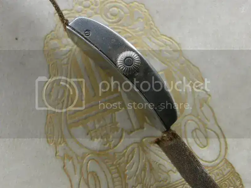

Primera ojeada, se trata de un “Zino” no de un “Zeno”. Caja, efectivamente de plata y suiza, con las inscripciones GP y tal vez una O) no he conseguido identificar el fabricante. La plata es de 0935 y no de 0875, por lo que ambas aleaciones utilizan el mismo punzón.
Tamaño 25,5 x 41 mm, sin patas, ya que el reloj no los lleva. Pueden verse los dos relojes llegados junto al que llevo hoy, un Oris automático para comprobar la marcha de unos 37 mm.

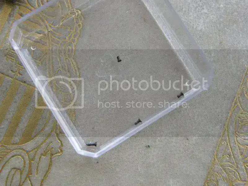

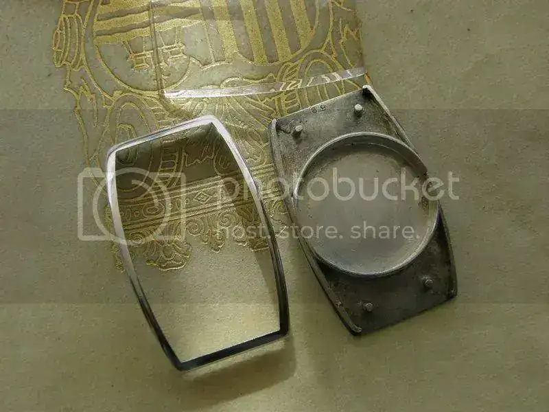

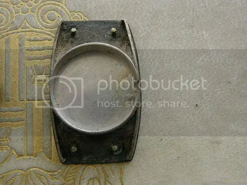

Primera dificultad el poder abrir la caja, ya que el reloj va con cuatro tornillos minúsculos que al final conseguí sacar.

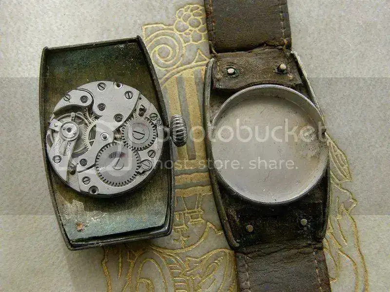

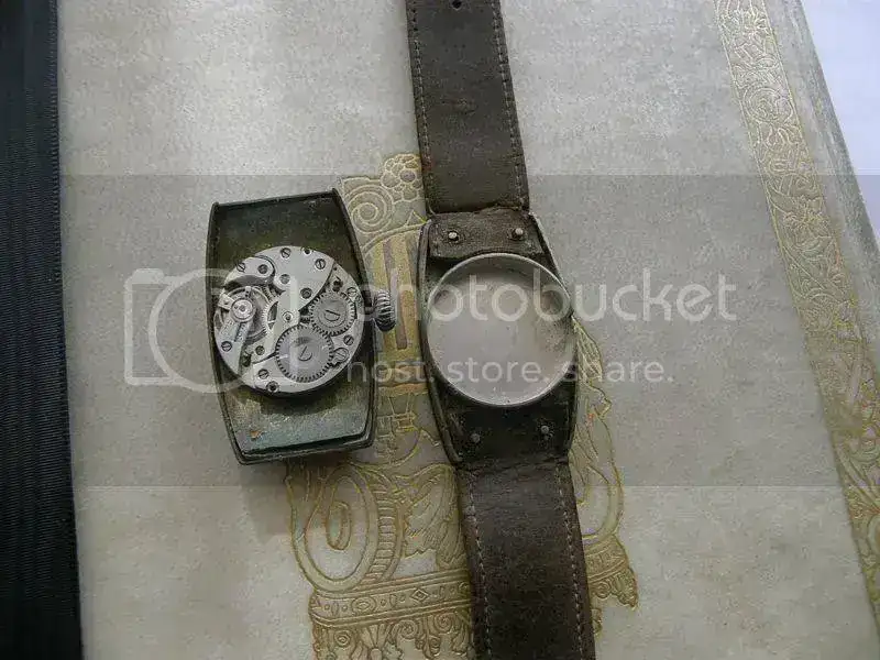

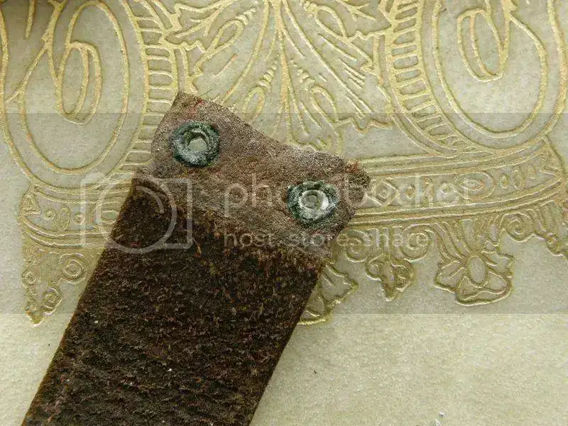

Resulta que la correa va sujeta a cuatro pivotes con agujeros remachados y que es muy delgada, lo que dificultará su sustitución, tanto por el grosor como por la colocación de los remaches.

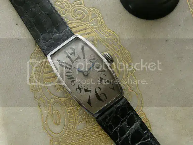

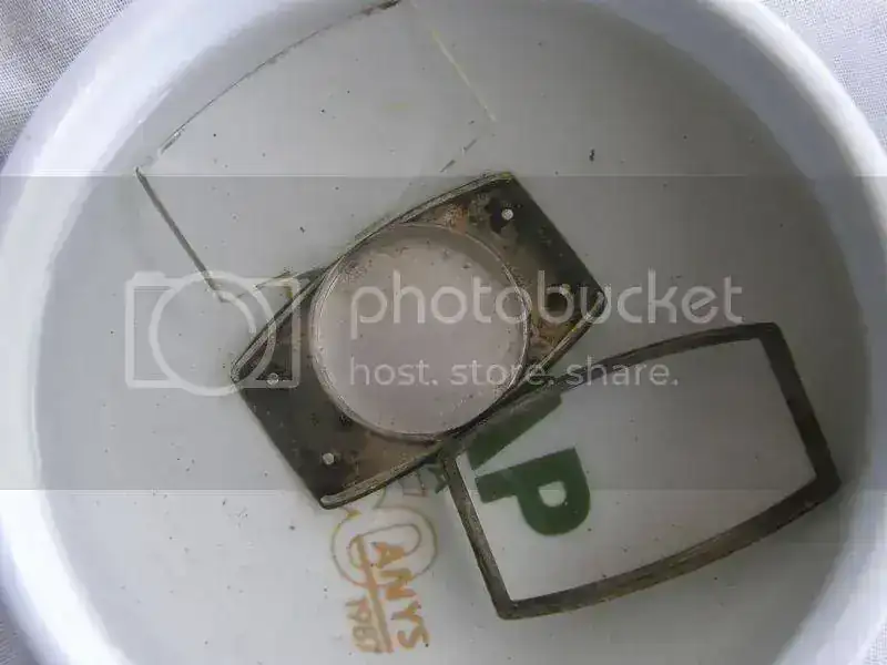

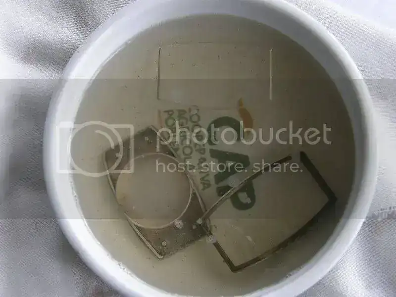

Limpieza de la caja, como siempre un chapuzón con amoníaco sin diluir, en esta ocasión al ser la caja de plata, habrá de cuidar de no quedarla demasiado tiempo sumergida. Compruebo que el cristal es de vidrio grueso muy curvado.
El reloj funciona correctamente. Su calibre será una FHF, posiblemente la tan manida FHF 30/105.
Se me olvidaba, hermosa corona de cebolleta.

Curiosa la caja, y nuy linda la corona, una duda, cuanto daño le puede hacer el amoniaco a la plata? mucho tiempo sera toda la noche?

La caja no se daña con el amoniaco, lo que ocurre es que si está mucho rato, depende la suciedad que lleve, yo probaría como máximo 20 minutos media hora, al menos vigilaría. Decía que lo que ocurre es que puede quedar manchada con una patina oscura. Luego tendría que limpiarse con limpiametales y lavarla con agua y jabón para quitar todo rastro del limpiametales.

Bonito reloj baguete en caja curvex, amigo Rafel. Con un tamaño considerable. No creo que tengas problemas en ponerle la correa que te guste, seguro que casi cualquier "manitas" puede cortar una fina correa, practicarle los 2 agujeritos y reforzarlos con algún tipo de hilo, bramante o alguna chapita con agujeros incrustada en la terminación de la correa, etc....
El movimiento de ancora una maravilla con su cuna en oa caja para alojarlo y la cebolleta una de mis debilidades de esos antiguos relojes.... en fin, muy bonito.
Para limpiar la plata de los relojes yo utilizo lo de toda la vida, agua con bicarbonato, un cepillo de dientes viejo y un trapo, quizá el amoniaco sea más rápido para quitar la mugre.

Miraré si un guarncionero puede ponerme los remaches, caso contrario ya veremos como me arreglo. Tal vez un poco se super glue en la piel (antes de colocar la correa), en los bordes de los agujeros que haga, le dé resistencia y evite las grietas, el desgarro.

He realizado un pequeño dibujo, a ver si te vale de solución para poder colocar una correa.
1. a una correa normal le cortas el último tramo, donde va el pasador y cortas una pequeña chapa a la medida. A la que puedes hacer los agujeros con una dremel o herramienta similar.
2. la chapa la pones en el medio para despues volver a coser la correa o pegarla con cola de contacto (la que usan los zapateros).
Prueba primero con una correa vieja..... jejeje ya sabes para evitar inutilizar alguna nueva.

Hola Fernando, intentaba decirte anoche que me parece una estupenda idea. Lo primero será conseguir una correa delgada y resistente. Probaré el sistema el próximo fín de semana en el taller, si consigo una correa que me satisfaga.
