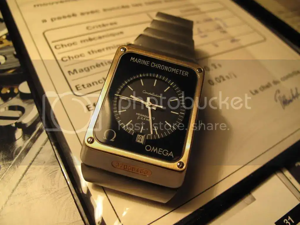

El Marine, no es como el mostrado, es hermano de este, es un 2.4 Mhz. oscila 8 veces más rápido y, tambien como este, es un reloj muy grande, hay que tener muñeca.... y fuerza.
El Seamaster mostrado hoy es un reloj mucho más pequeño y cómodo.

Hola Agustí, interesante pieza, pero te aseguro que del que voy tras de él es de pequeño tamaño; buscando encontre este Marine II Megaquartz que no hace ninguna referencia a su tamaño, vamos como si fuera la parte analogica del Montreal.
Mirando por la red, puede ser este.
La parte analógica del Montreal

Hola Fernando, El que muestras es exactamente igual al mio de caja y máquina, de hecho no es Marine, el único que así lo reza es este, grande como una barra de pan de Kilo, con el mismo calibre y en caja similar al 2.4 Mhz. que te mostraba.
Mira la comparativa de tamaños en la foto del enlace:
