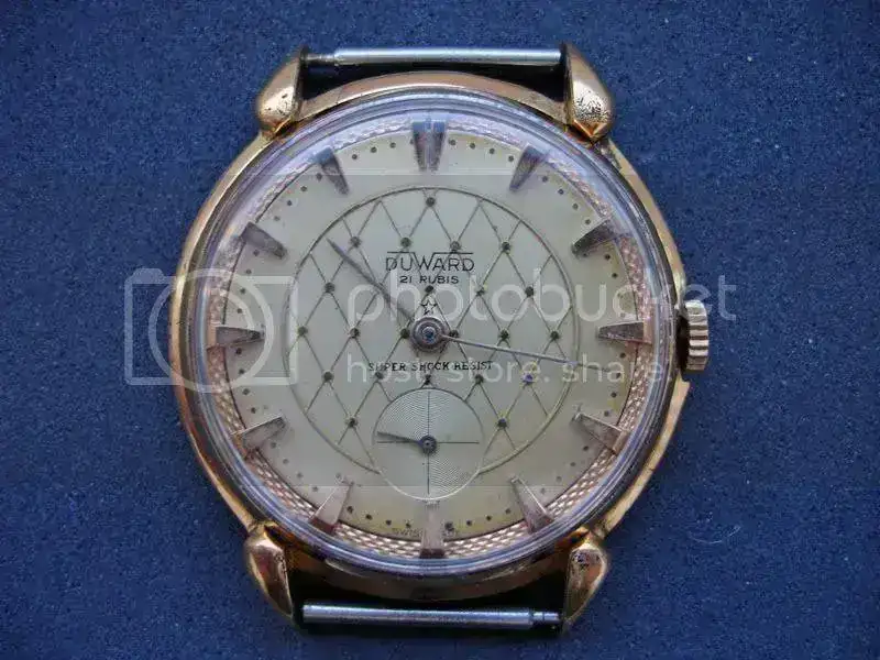

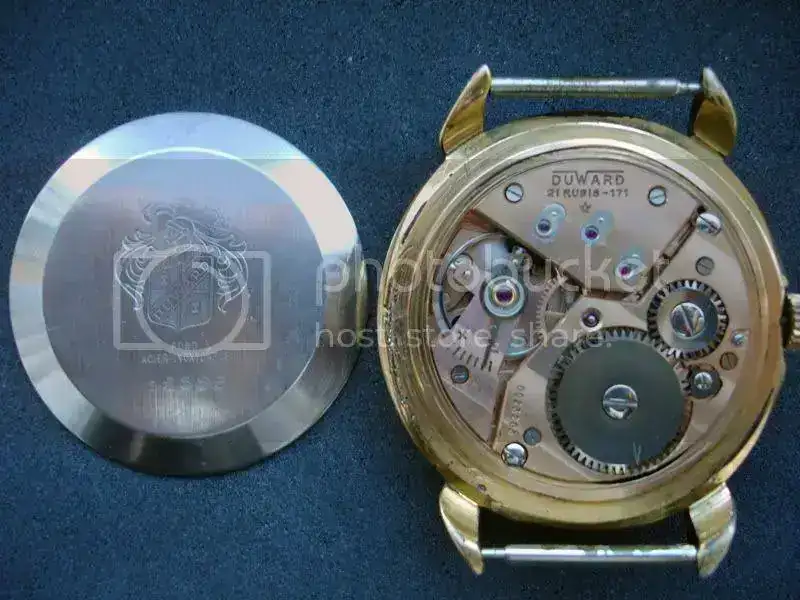

Yo, aprovecho para presentar, y antes de mandar al "médico" a repasar un poquitín, a otro recién llegado al "Hogar de Jubilado"... :D
Un Duward 21 rubis, con un calibre ¿Peseux 171?, o eso intuyo, aunque según Ranfft, son del 15 o 17 rubis, por lo que puede estar equivocado. La esfera es diferente a casi todos los Duward que he visto o tengo (Duward Diplomatic o Duward Aquastar). Tiene una medida de unos 38mm.
Un saludo. :bye:

PD. jpereiro Precioso dial de ese estupendo "Duward"....... esos diales me pierden, Felicidades por la bonita pieza......cuídalo.

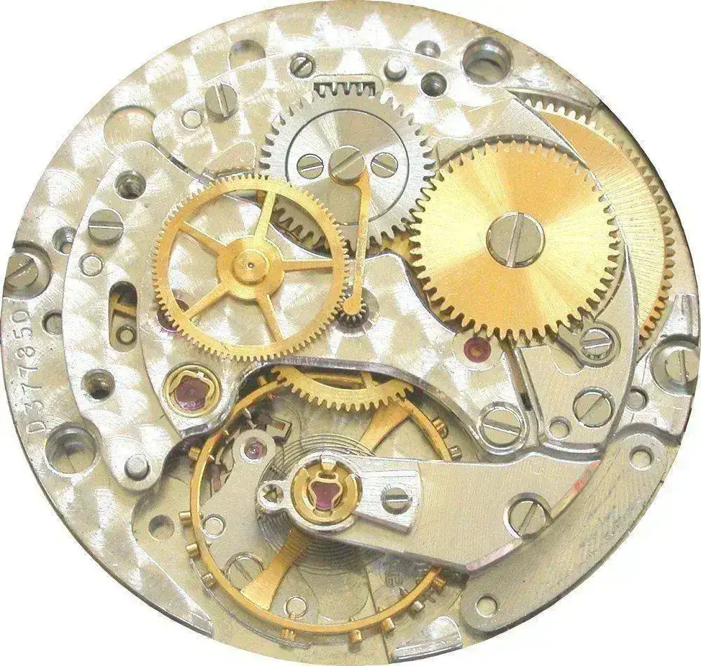

Les adjunto una foto macro de un calibre Rolex 1570, fabricado entre 1965-1974, en cuyo volante se ajusta la marcha con 2 tornillos (los dos de color plata), los otros tornillos son contrapesos que sirven para el calibrado del volante en fábrica .... en esa época no había laser ;-)
Les dejo el link del hilo entero donde "desnudan" al citado calibre. Espero que disfruteis de la lectura:
http://www.abbeyclock.com/photos/watchesr.html

Hola Toni. Gràcies por el dato y por la página.
Recuerdo que el Rolex calibre 1570, late a 19,800 bph.
Buen tamaño del volante y buenos tornillos :D. Muy hermoso todo el conjunto del movimiento. Realizan pues los tornillos una de sus funciones primeras, sin tener que echar mano de artilugios específicos para regularlos y la espiral, es practicable a través del órgano regulador. Evolución hacia el primer sistema de micro-estrella, así llamado por la forma que adoptó el cabezal del tornillo. Y aquí lo habíamos dejado.

Nos acostumbramos a las imágenes, pero ello no siempre coincide con la realidad. Identificamos los Bydinator por su rotor plano, pero no siempre lo fueron.
Y un asombroso parecido con el Eta-1562, en un modelo posterior de Felsa, la FELSA.760 PERMUTATOR, lanzado en 1955 (17/21/25 rubíes) y 18.000 A/h. Lo que hace un rotor. Hay variantes del volante con tornillo, los primeros ejemplares y sin tornillo. Al igual que del 692-Bydinator.
El ETAROTOR , fue todo un avance, nada menos que el primer reloj automático construido por la ETA. Bidimensional, como el de la FELSA, pero sin hacer ostentación de ello en el linaje.
Y para los que tengan interés en el desarrollo e historia de la relojería, una página estupenda (HAY DOS VÍDEOS DEL FUNCIONAMIENTO DE 1256).
PASEN, PUES, VEAN, QUE SIN DUDA APRENDERÁN.
Saludos cordiales.
