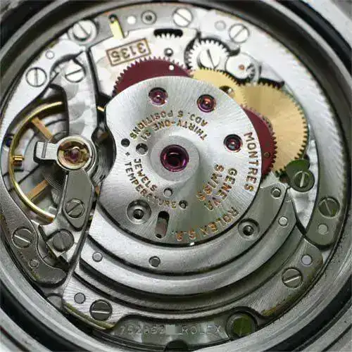

Amigo rafel, sin duda son mejores, es un equilibrado artesanal y es un volante con mucha inercia, pero...... la mucha inercia esta reñida con la velocidad, un coche a 20 por hora se para rápido un coche a 80 por hora, necesita sus metros.
Los calibres manufacturas antiguos, abajo del 60, eran siempre lentos 18.000 a/h. y la precisión, que la tenian, tanta o más que hoy, era por la inercia de su volante, los que buscaron la precisión por la velocidad, obligatoriamente tuvieron que reducir el volante en diametro y sobre todo en peso, para poder frenarlo, llegando a muy baja inercia que era el inconveniente para poder alternarlo más veces por minuto.
Rolex. como PP y otras grandes firmas, utilizan esos contrapesos, giratorios con boca, (Hay una patente PP) que regulan la estabilidad del volante, Rolex, ahorrando solo pone 4, PP pone hasta 8, pero siempre hablamos relojes lentos de 21.600 como máximo.
En mi opinión, en relojes lentos <21.000 volante con contrapesos y mejor partido, en relojes rápidos > 21.000, volantes lisos y más pequeños cuanto más rapidos.
