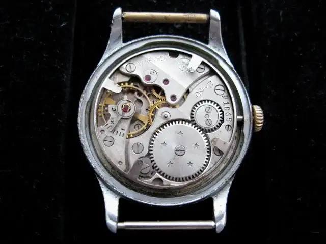

Hola Amigos, anunciando nuestro Amigo Nicolau tocar el tema de las variaciones aparecidas en la época emulando con o sin permiso al 135 y como ya tenía yo preparado esta, la acompaño hoy aqui y servira para dar pie a la información complementaría al hilo que posteriormente se abrirá.
Tengo otra unidad, más antigua, fechada 1-1959, con máquina rodiada que se la acompañare en el hilo de Nicolau.
Destacar que estos ejemplares Rusos, pueden clasificarse como uno de los mejores movimientos fabricados en la URSS, son algo menores en diámetro mientras que el nº de Rubies se ve aumentado, incorporando contrapiedra en muchos de los ejes y destacando su buena marcha.
Un saludo Amigos

Wostok 2809, a pesar de estar tentado, no trate el ejemplar en el hilo de Zenith 135. Puedo tratar el modelo la próxima semana. Dudo mucho lo de la concesión de una patente por parte de la Zenith a la "Boctok" en cirílico, a finales de 1950. Por pura lógica, por estar el Cal 135 en su Cénit e idem de idem la propia manufactura.
Se tratará de un "falso" 135. Las medidas del calibre son 12,5 líneas (28 mm) x 4,85mm, segundero central, etc., etc.... Y la rueda de los minutos no está descentrada, siendo el tamaño del volante inferior. Lo único cierto, pues será su semejanza estética, que es innegable.

Hola Gong no tiene nada que ver con el Vostok Precision, el que muestras es el Vostok, Botok, восток СССР, calibre manual B 2605.2-60. Con segundero central y datario.
Hola Amigos, Os acompaño otro de estos 2809, el más antiguo fechado 1-1959.
Buen fín de semana y un saludo.​
Hola Nicolau
Por lo que me dices, luego he debido equivocarme, este me parecía igual al mío, pero el mío no tiene ni datario ni segundero central, el segundero lo tiene a las seis. A ver si manñana me lo consiguen abrir, le tomo una foto y la añado.
Muchas gracias.
