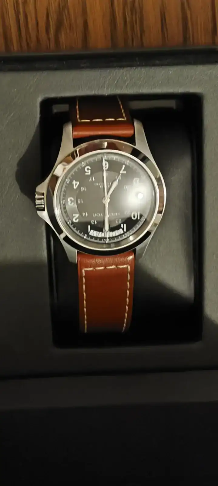

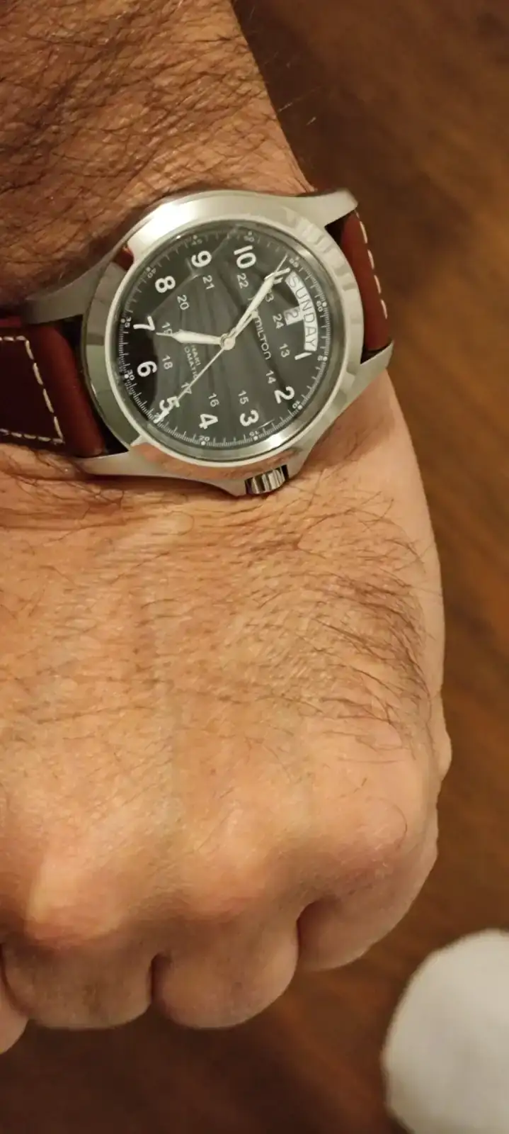

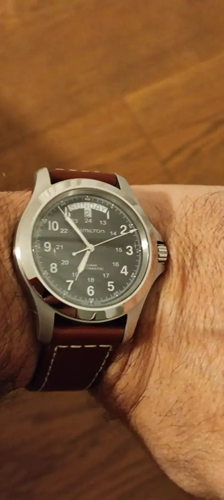

Buenas tardes estimados camaradas.
Les presento tal mucha espera y tal haber hecho mis ahorros mi flamante primer reloj automático serio.
He comprado a un camarada coleccionista este precioso Hamilton King que estaba prácticamente bueno y en muy buen estado.
Es mi primera experiencia con un reloj automático y tras 5 días llevándolo, debo decir que va prácticamente va al pelo, no se adelanta, ni retrasa prácticamente nada. La prueba definitiva de su marcha la haré una vez que lleve el reloj en mi muñeca unas dos semanas, porque es un reloj que su antiguo propietario ha tenido parado un tiempo.
Estoy encantado con él, me gusta muchísimo su movimiento, es muy cómodo, lo único quizás que la fecha es un poco pequeña para mí actual vista .... Deberé ir a por tamaños más grandes o directamente me convenzo y acepto mi vista ya cansada y me pongo gafas de ver o bifocales.... Jejejeje
Bueno camaradas estoy muy contento con el reloj y espero disfrutarlo mucho y durante tiempo, aunque reconozco que me ha picado el gusanillo y no me importaría en un futuro próximo hacerme con más relojes automáticos o incluso mecánicos para disfrutarlos.
Un cordial saludo

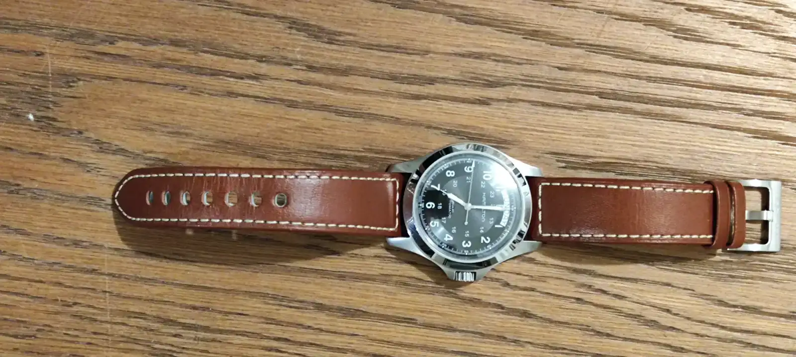

Buenos dias estimados compaÑeros (disculpad las faltas de ortografìa, pero os escribo desde un teclado guiri, sin tildes espaÑolas y sin Ñ..)
Aquì sigo con mi flamante Hamilton Khaki King que comprè de segunda mano a un camarada coleccionista y forero por noviembre del pasado aÑo, me encanta el reloj, le he cambiado la correa por la NATO original de Hamilton en color verde (ya colgarè fotos), la verdad es que es mucho màs còmoda que la correa de cuero y estoy en general encantado con el reloj, me parece espectacular, austero, sencillo, vestible e informal, lo ùnico que echo en falta es un lumen màs potente para por la noche , pero es un tema ya muy hablado en el foro.
Les comento camaradas que sigo midiendo mi reloj con varias app del mòvil (twelve y watchaccuracy) y el reloj me adelanta ahora (tras màs de 5 meses de marcha) unos 19,5 a 20 seg/dìa. Como os comentè en pasados posts de este hilo el relopj pasò de inicialmente de adelantar de 19 a 19,5 seg al dìa, para reducirse el adelanto al mes de uso y pasar a adelantar de 13.2 seg a 14 seg al dia , para actualmente que ha vueslto a adelantar de nuevo desgraciadamente unos 19 seg/dìa otra vez. (no sè què habrè hecho....no creo que estè magnetizado porque por lo que he leìdo el calibre H40 està preparado para ser poco afectado por los magnetizados).
El reloj lo dejo descansar por las noches fuera de la muÑeca en diversas posisiones para ver en cual se limita ligeramente el adelanto, pero la tendencia sigue ahì unos 19 seg/dìa ; se que està dentro de los paràametros del calibre H40 y no me resulta demasiado incòmodo porque adelanta (y no atrasa) y al cabo de una semana me ha adelantado 2 minutos,(un adelanto ya previsto por mì) lo sincronizo como un ritual el domingo y a prepararse para la siguiente semana.... , pero sigo pensando que a muchos compaÑeros del foro sus calibres H40 les andan casi clavados, en torno a 3 a 4 seg/dìa.
Algun consejo? Algun truco que me podàis dar? Lo dejarìais tal y como està?, (reconozco que tampoco tengo muchas ganas de llevarlo a una relojerìa porque vivo en el extranjero, regreso solo en vacaciones a EspaÑa, tengo que empezar a ahorrar y aquì las revisiones en relojerìas son una verdadera pasta...)
Muchas gracias camaradas. Un cordial saludo.
