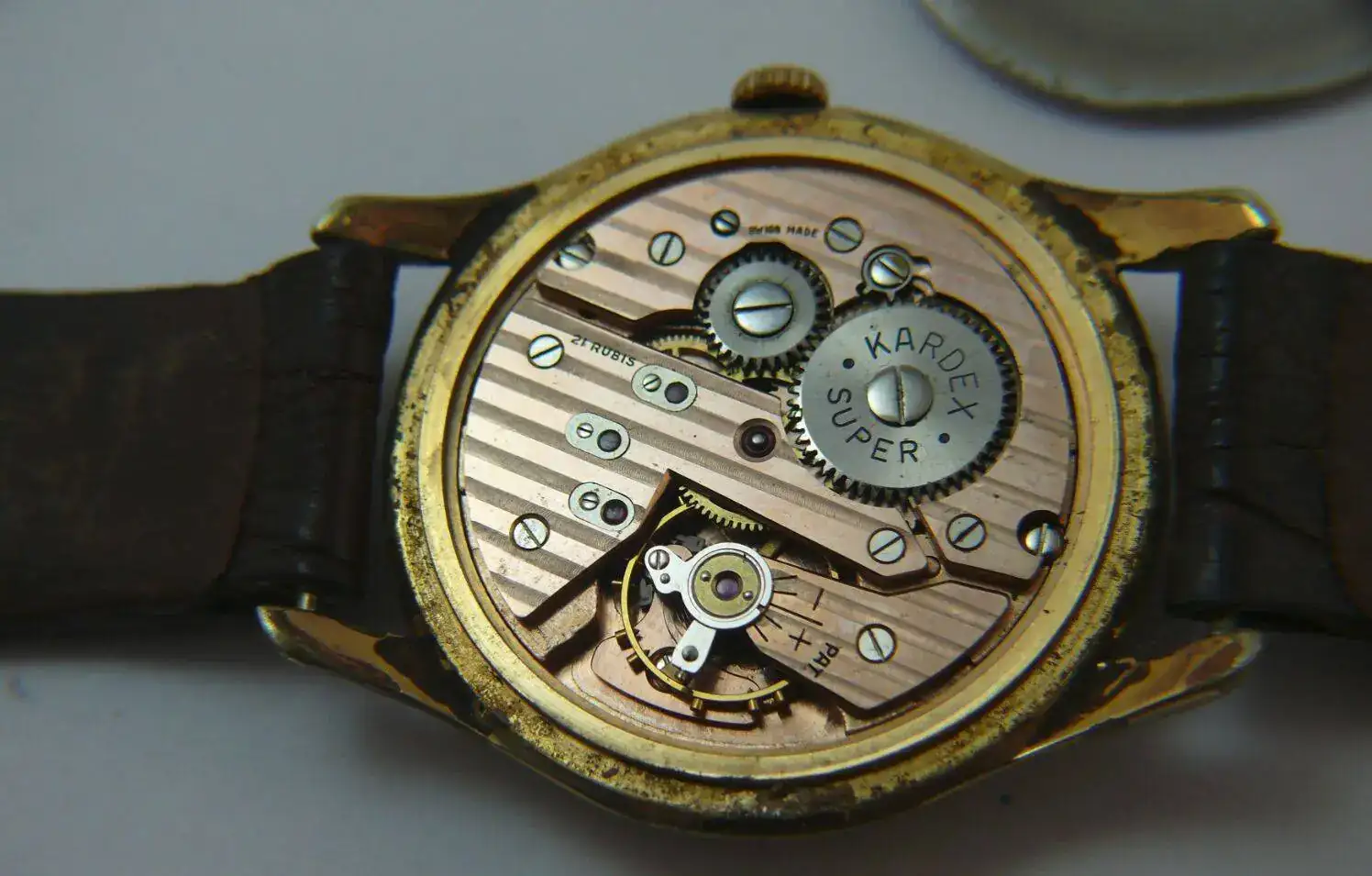

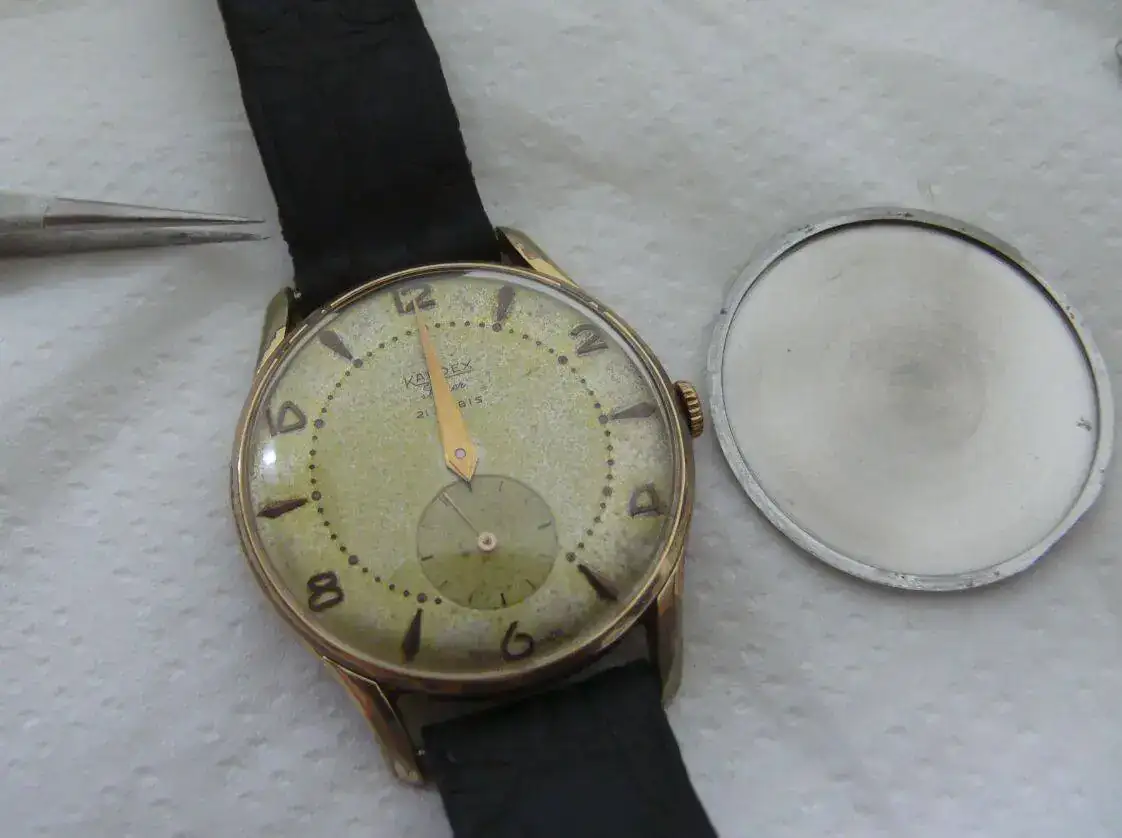

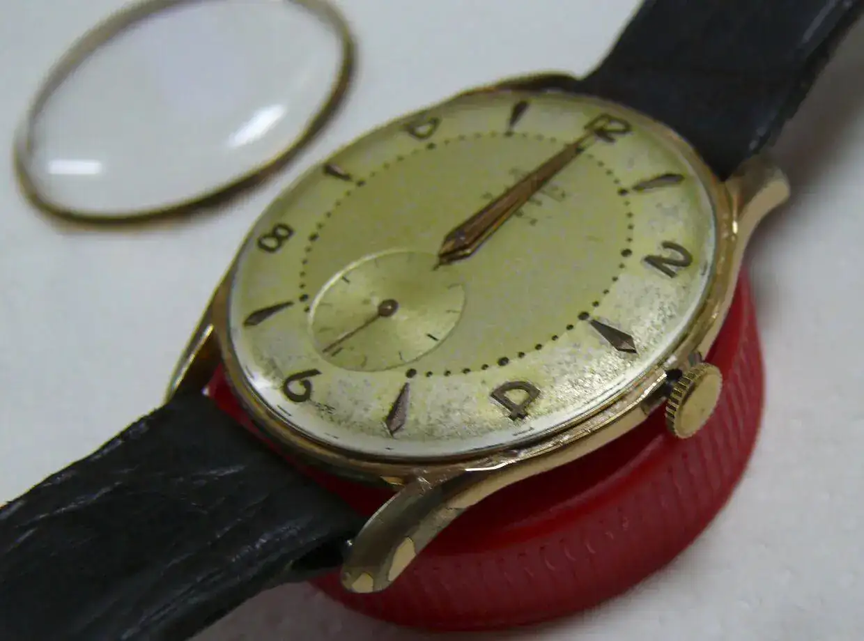

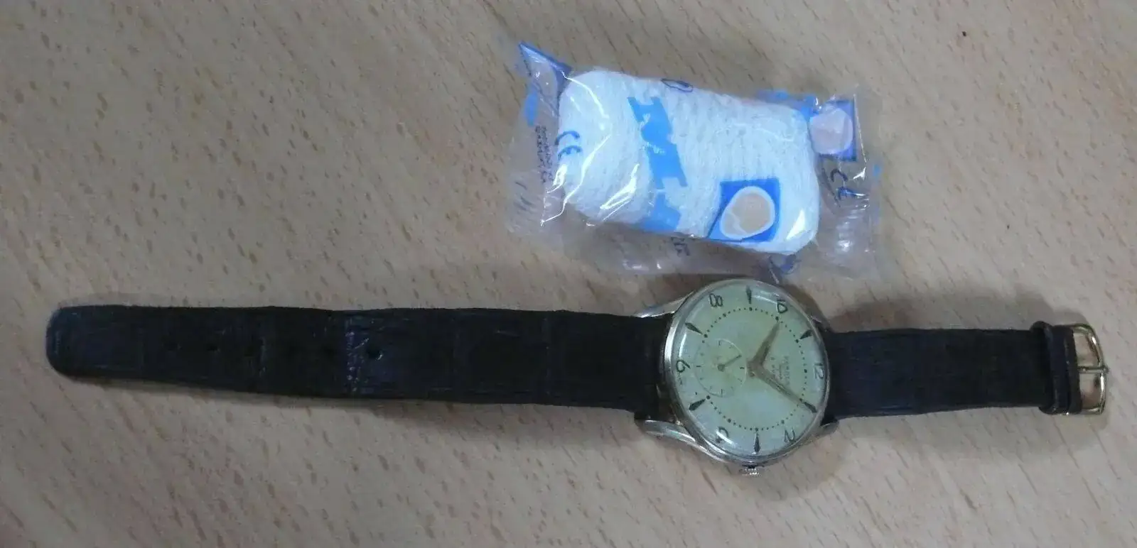

Pues eso.... que el otro día se me puso el dedo tonto y volví a comprar otro cacharro viejo.

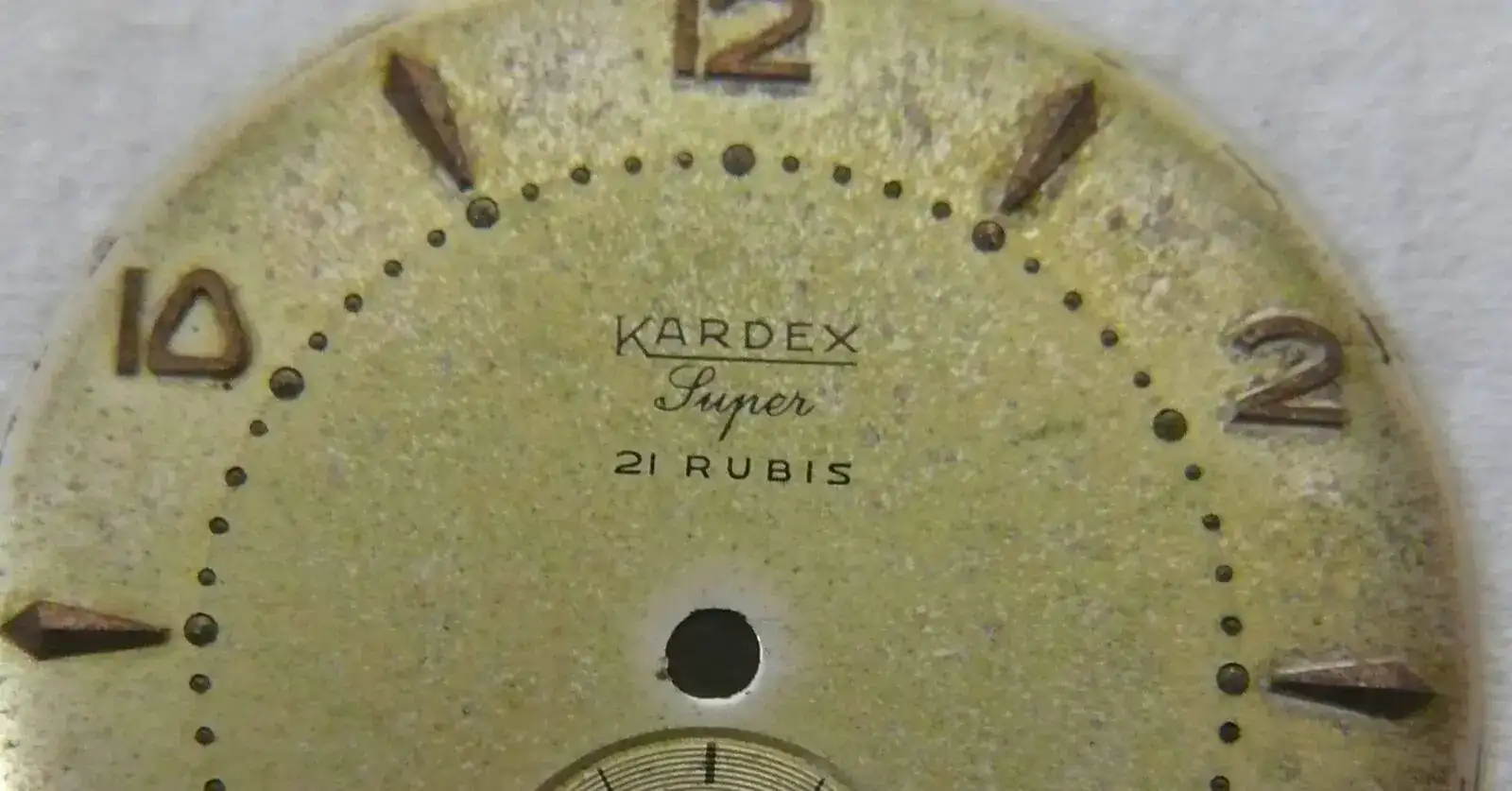

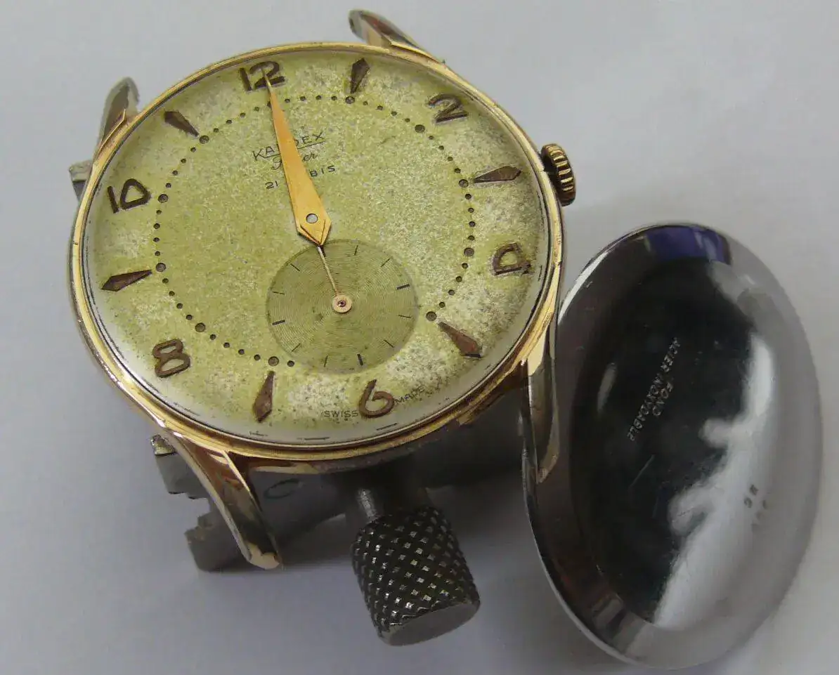

Y es que tengo debilidad por los Kardex, que en realidad es una marca registrada por Perret & Berthoud SA fundadores de Montres Universal SA, pero de la época en que ya no eran Montres ni Universal y montaban ebauches suizos para venderlos como caramelos a tutiplé....

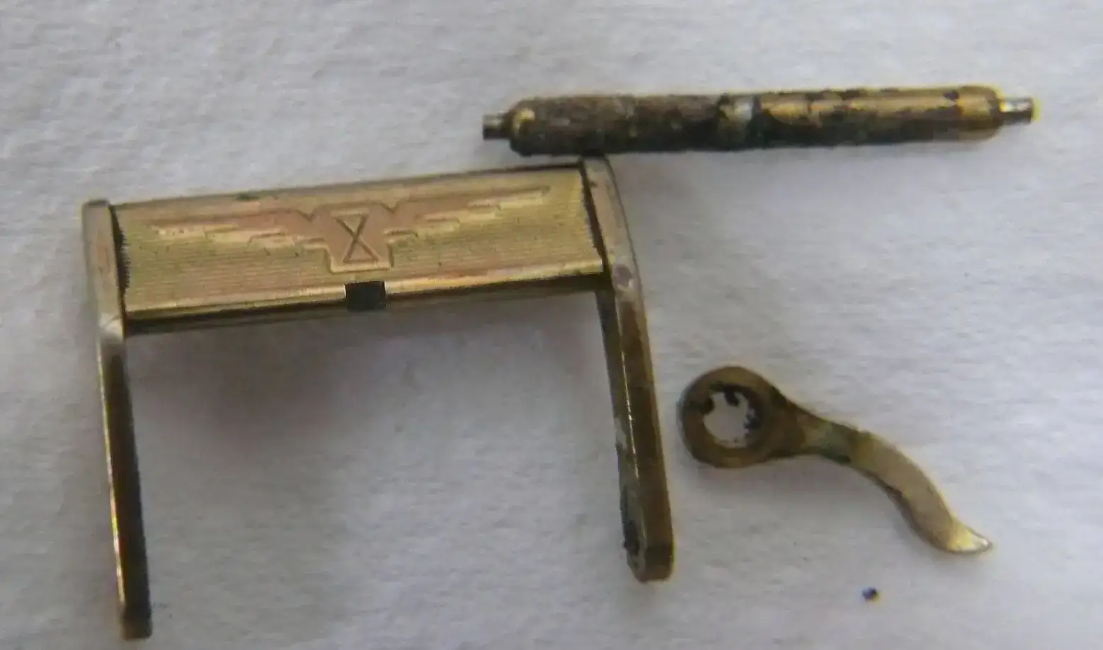

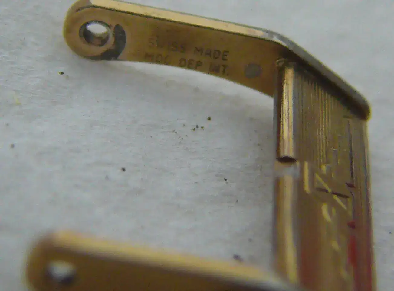

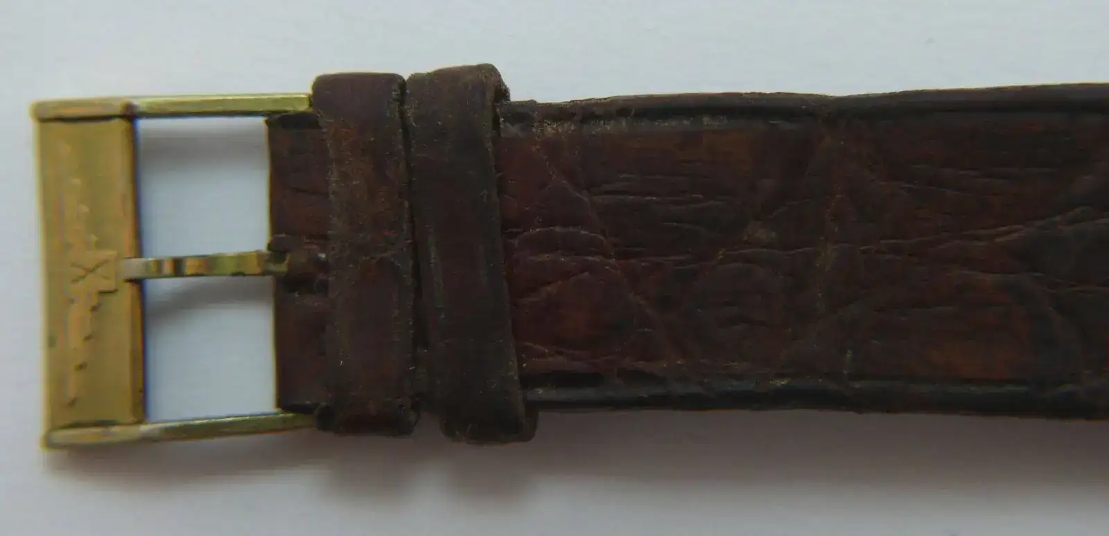

Venía con una correa de cuero marchita con hebilla longines.
aunque en el anuncio no ponía medidas ni mostraba el calibre, mi ojo avizor ( que falla más que una escopetilla de feria ), me hizo intuir que traería un calibre chulo....
Tachaaaaaaannnn !!!

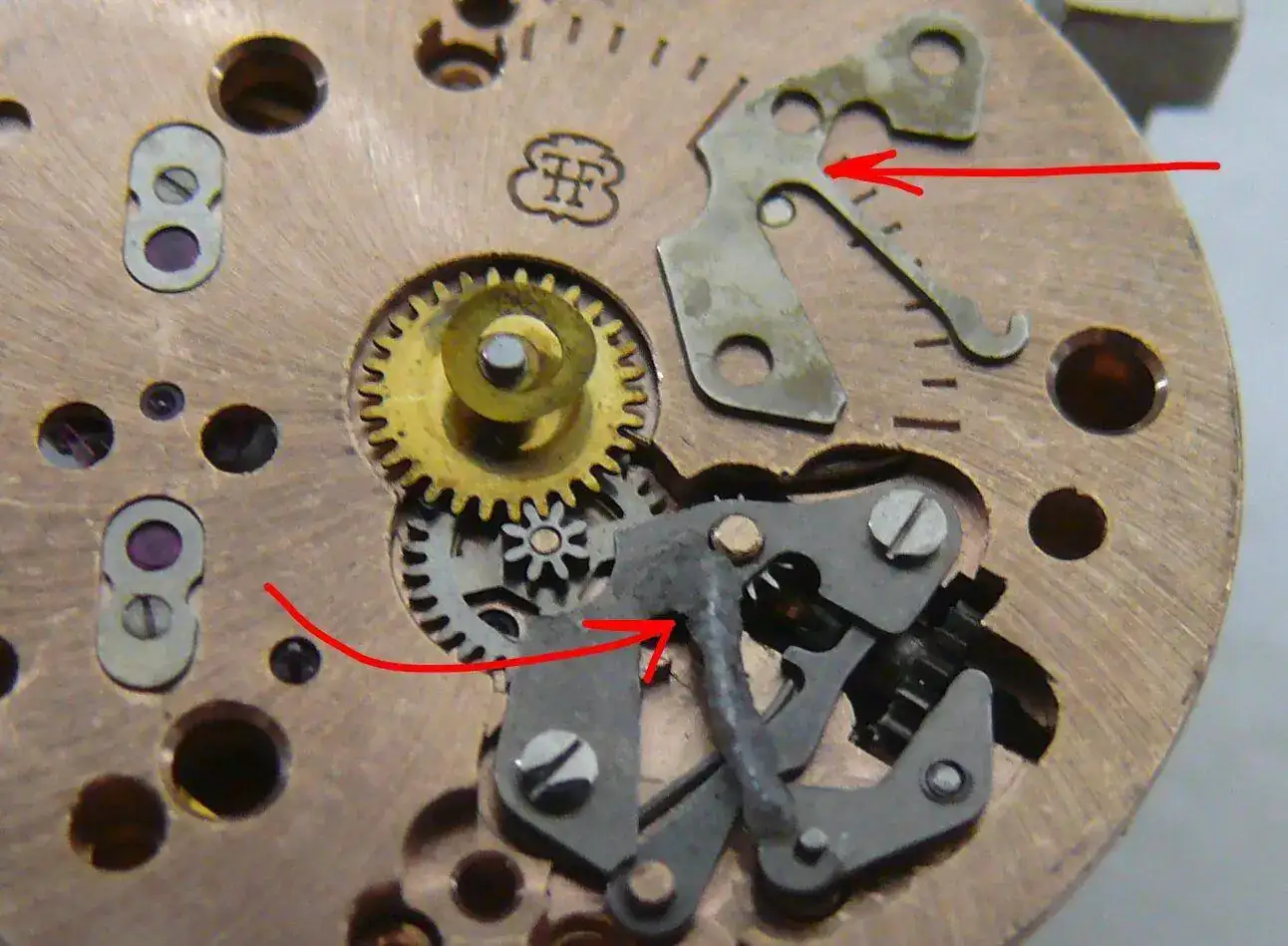

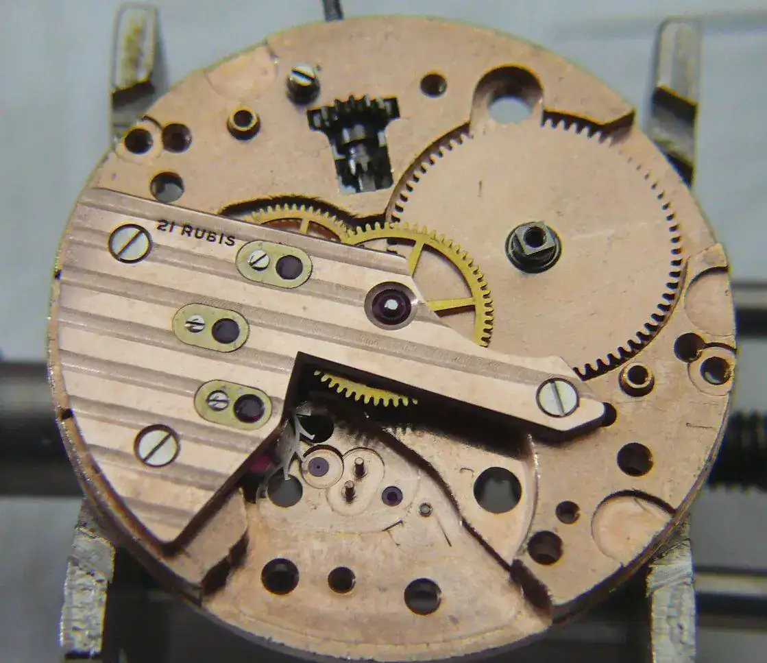

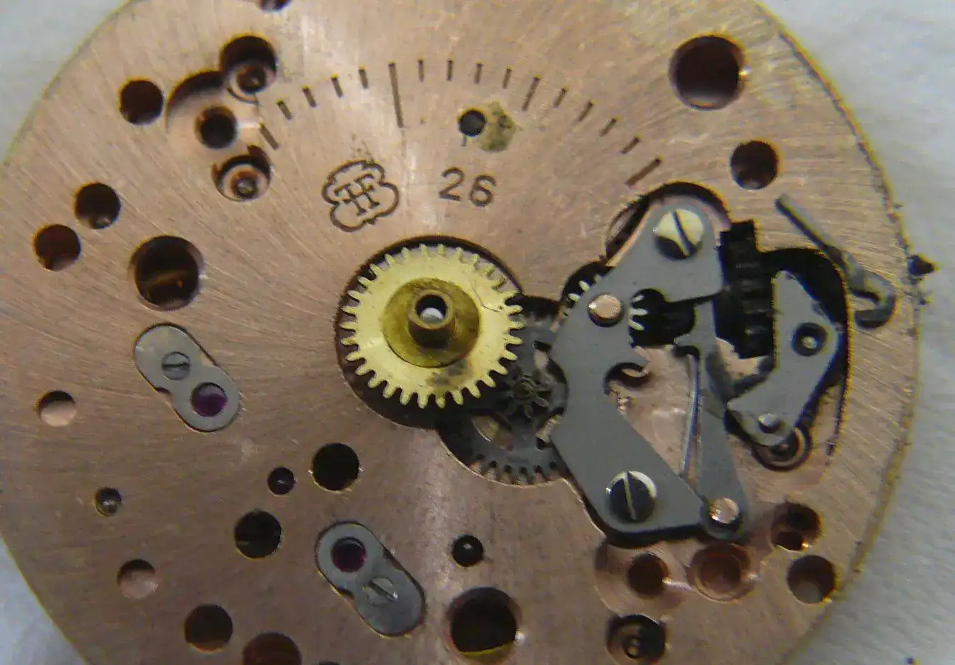

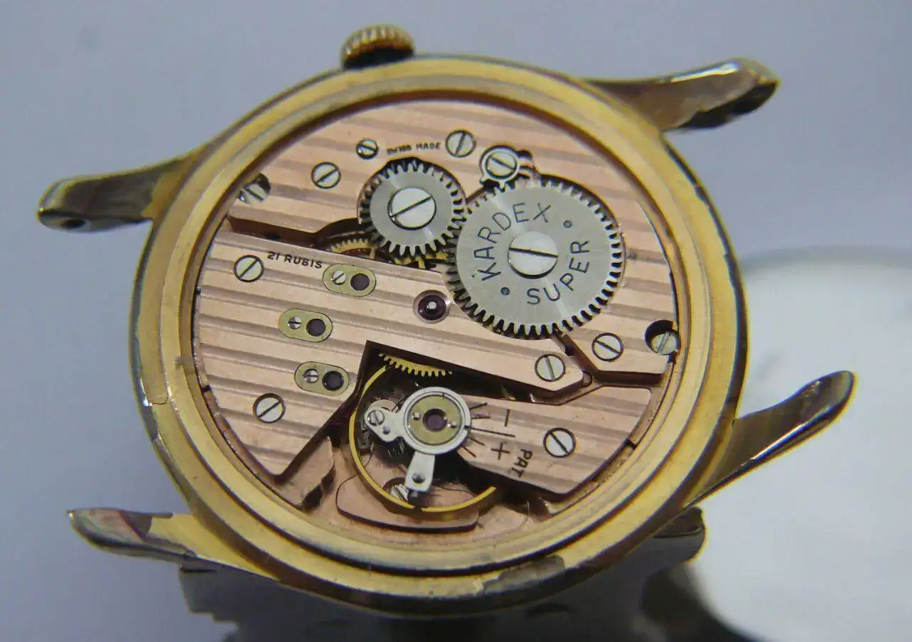

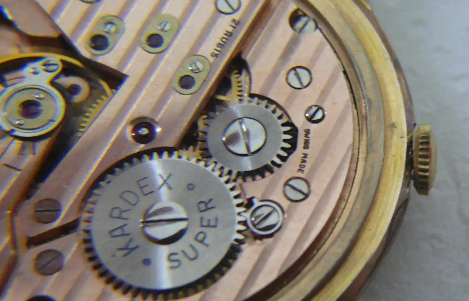

Un FHF 26 con sus cotes de Jericó y rubies registrables en el rodaje,

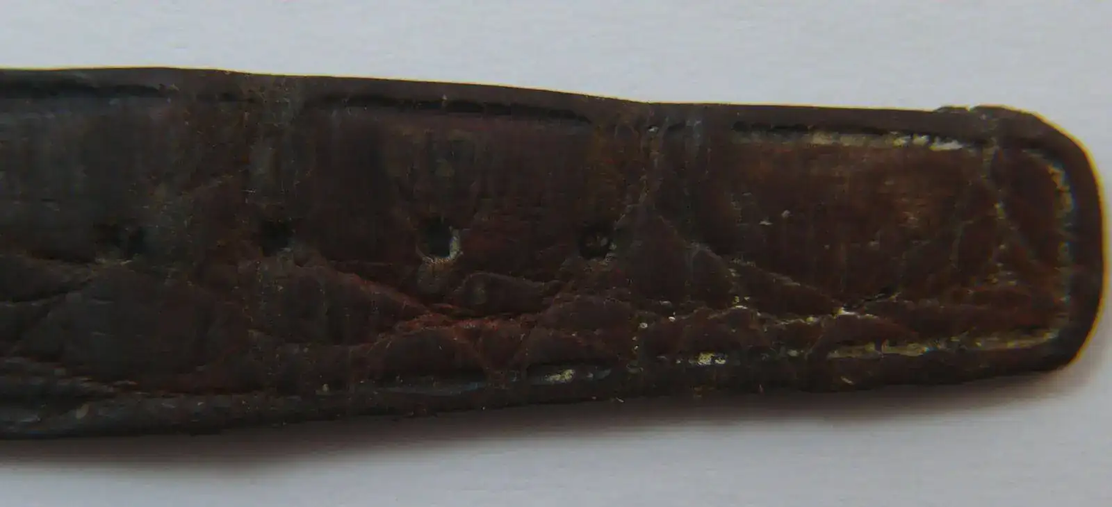

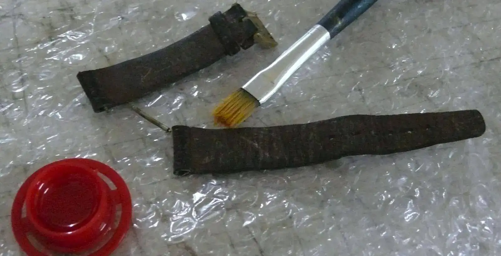

Pero no me pienso gastar un duro en otro cacharro viejo. Y primero le meto mano a la correa
Aceite de pata de buey, y aparto la hebilla longines.

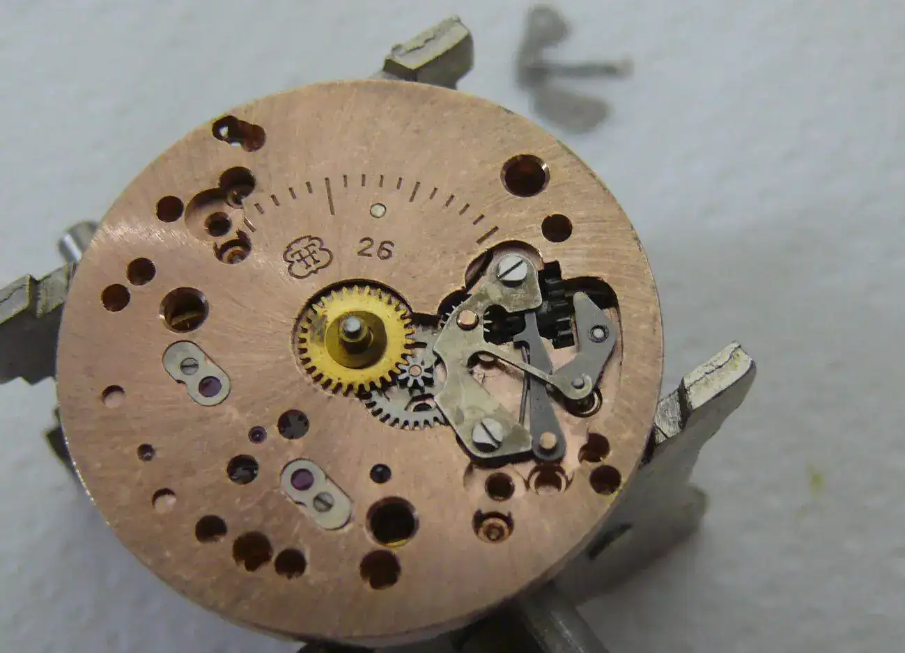

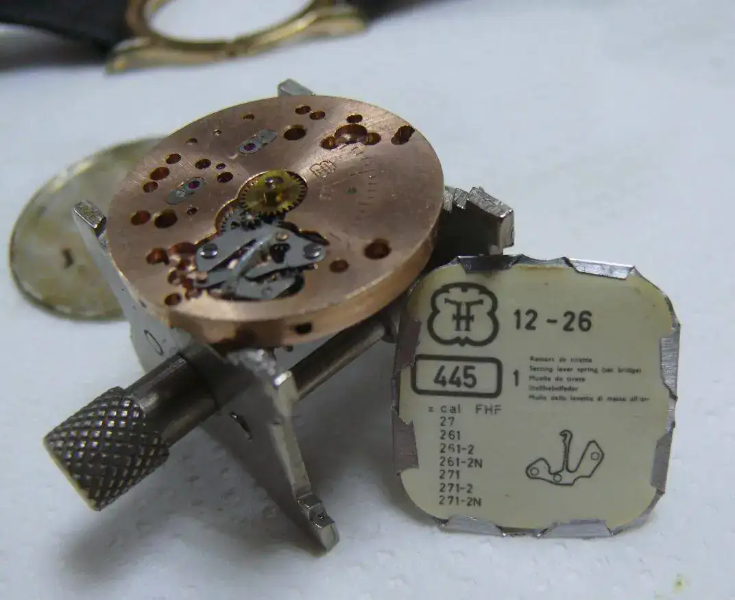

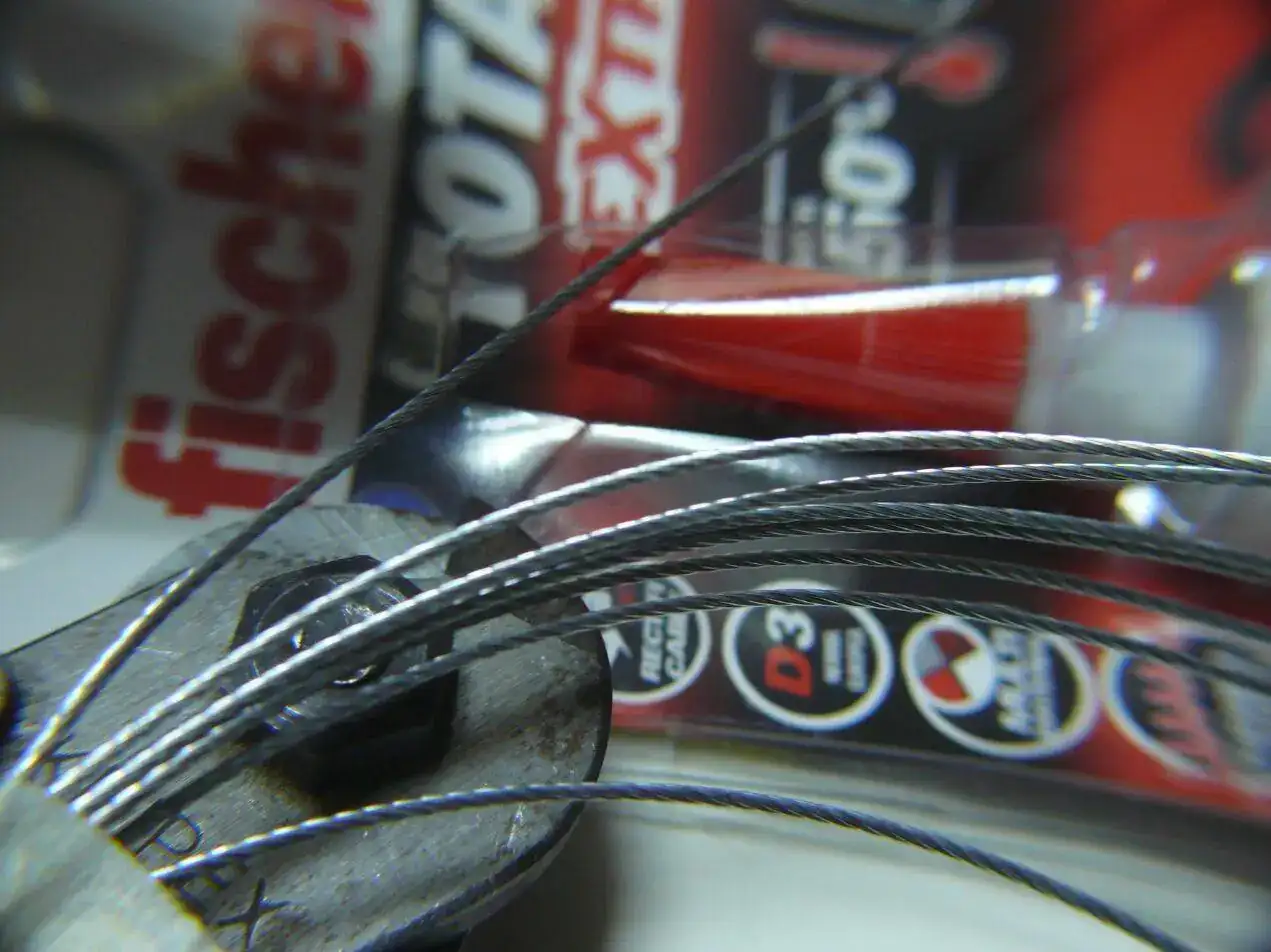

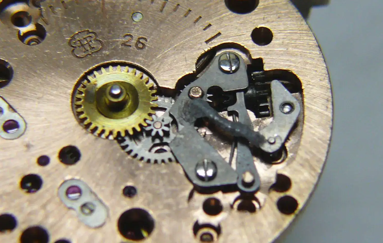

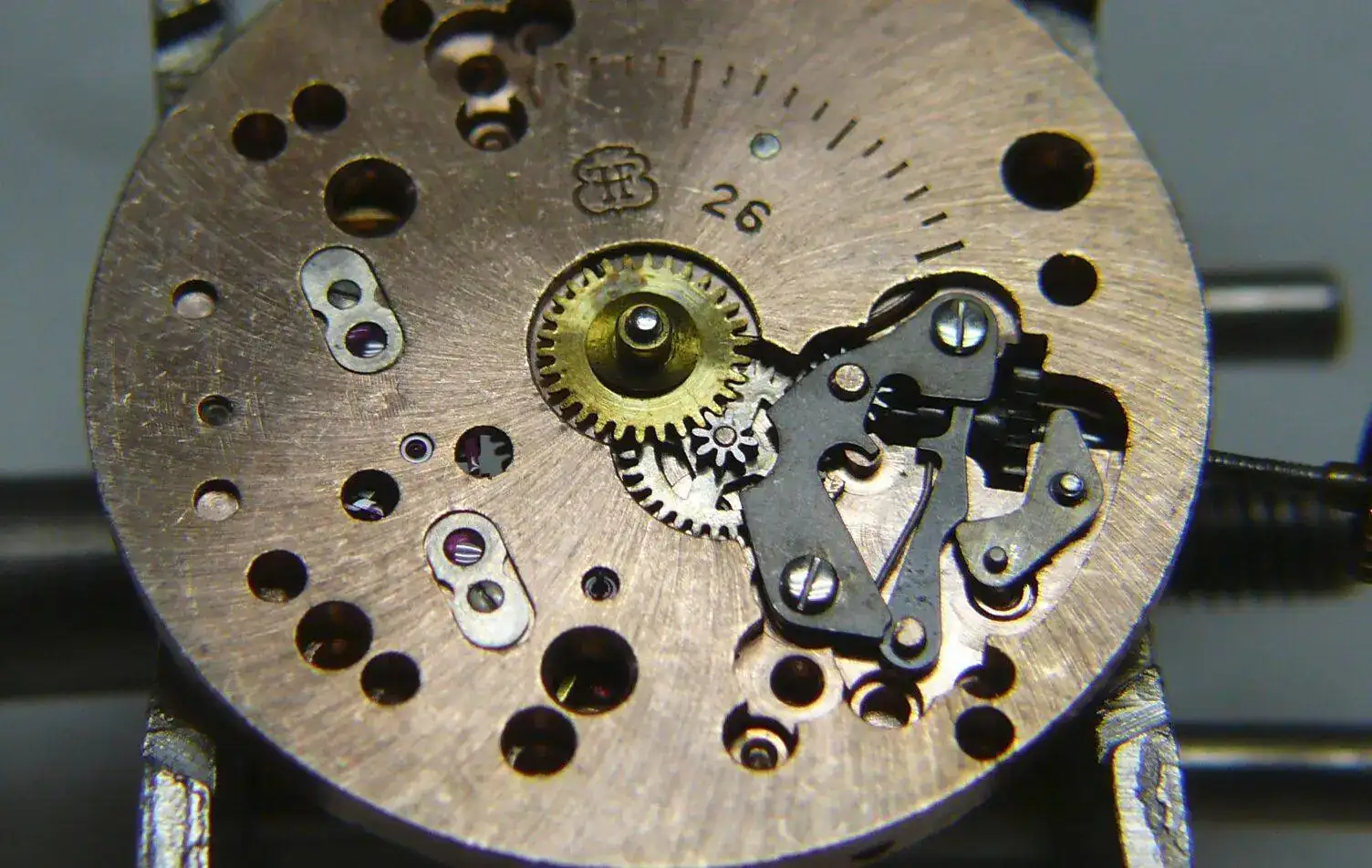

Y como es costumbre, ya que no tengo un FHF 26, 28 ...etc... con el resorte del tirete sano, este también viene roto, pa variar.
..., al lio !!!

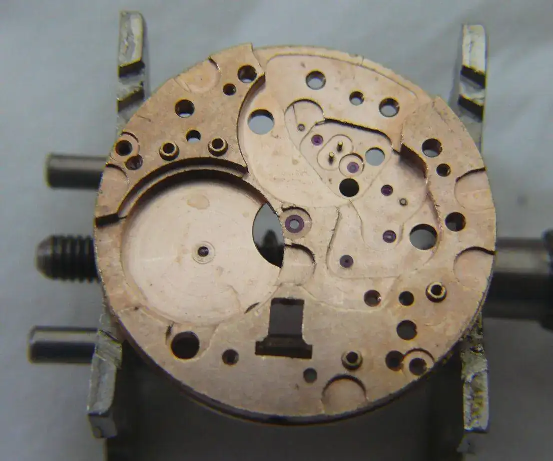

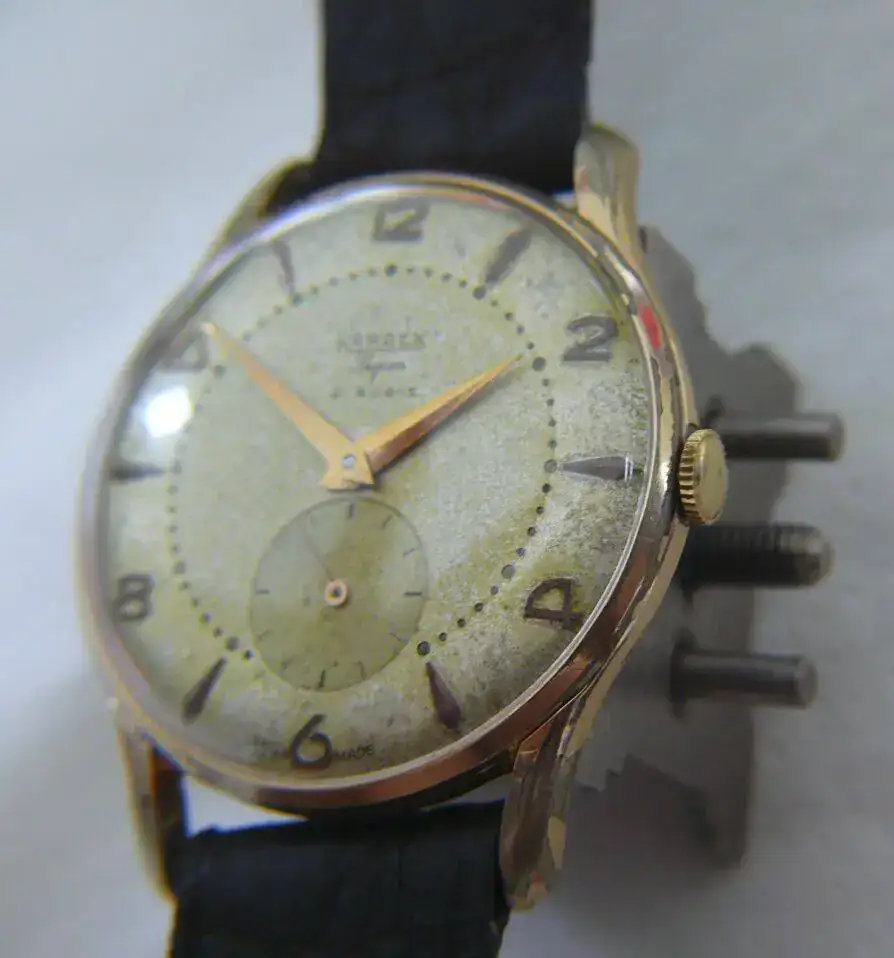

Como ya sabéis, la verdina de la esfera es mejor no tacarla
curiosamente, un resorte del tirete en Ebay cuesta lo mismo que me ha costado el Kardex, y he dicho que no gasto un euro más....

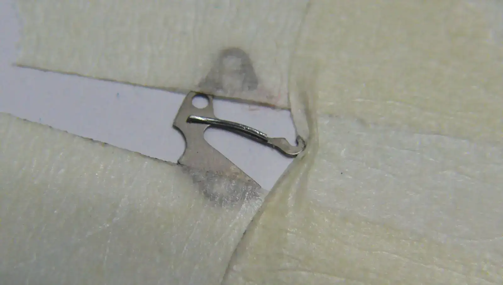

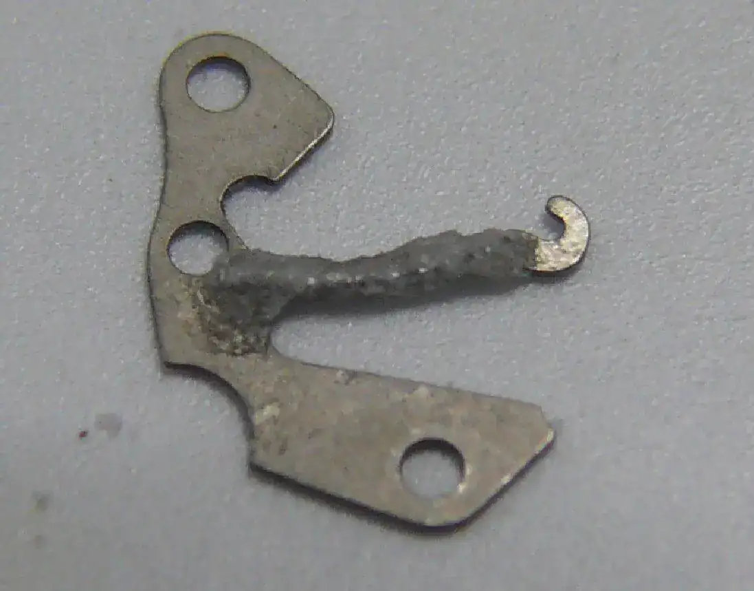

Así que con unas tenazas un poco de hilo de acero y pegamento voy a intentar hacer una chapuza
Corto un pelo de acero, cojo con cinta carrocero el tirete y lo situo
Lo pego y le añado un poco de bicarbonato molido para darle rigidez a la soldadura en frio
aquí es donde los relojeros se cortan las venas...
Prometo buscar algún día un tirete nuevo.... De momento, funciona....

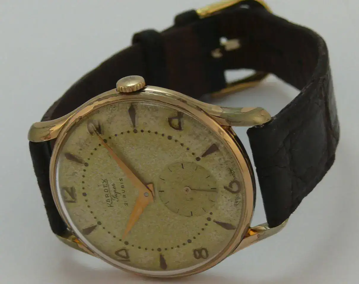

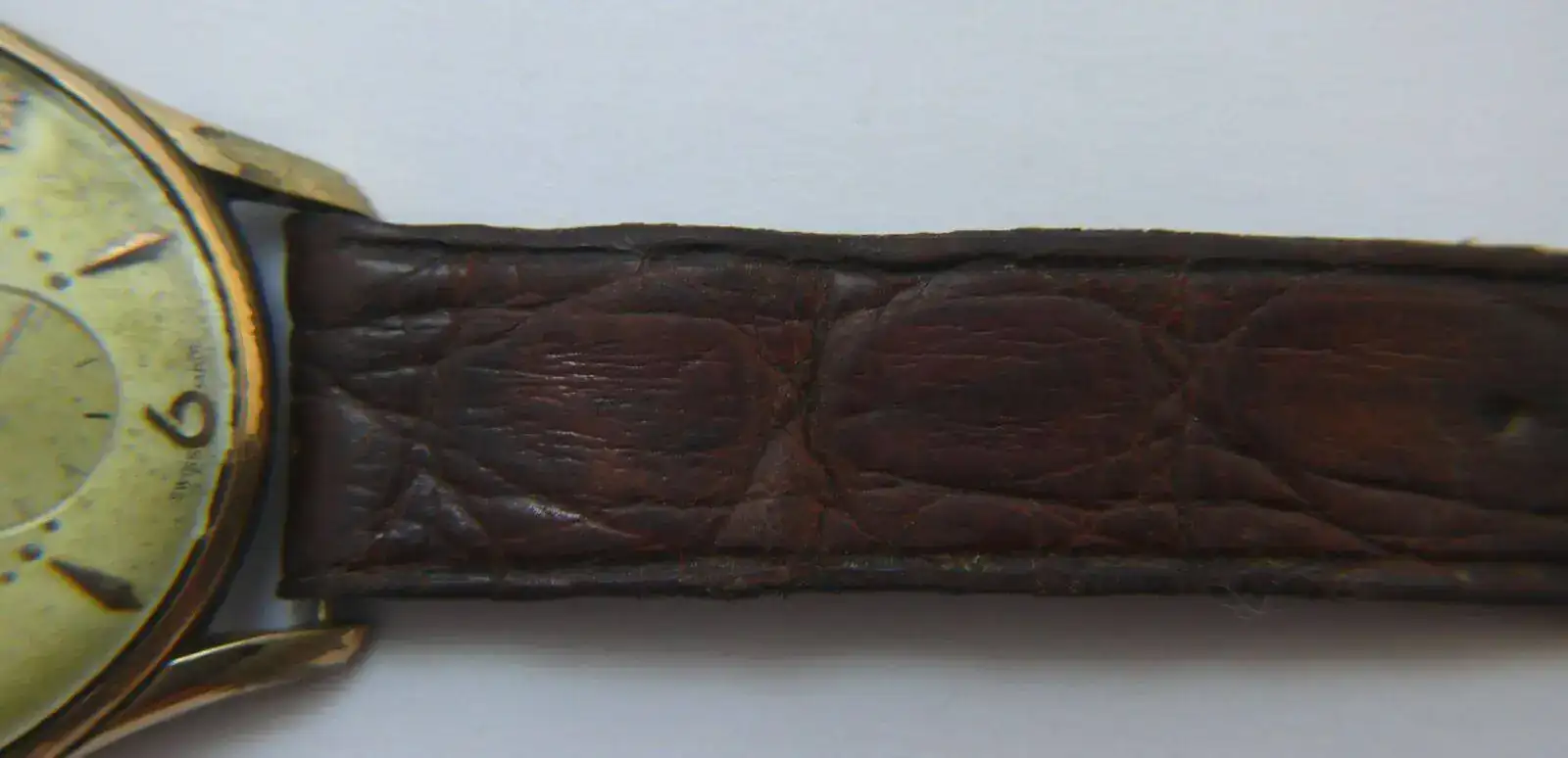

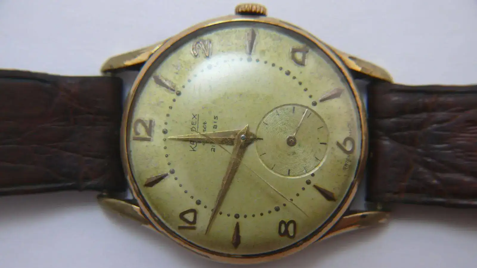

La correa nutrida, bastante más oscura, y con nueva hebilla, que la de longines va para otra pieza.
Y la caja barnizada con Plexi nuevo.
Curioso lo de la hebilla
Bueno... y ahora LA PENITENCIA....

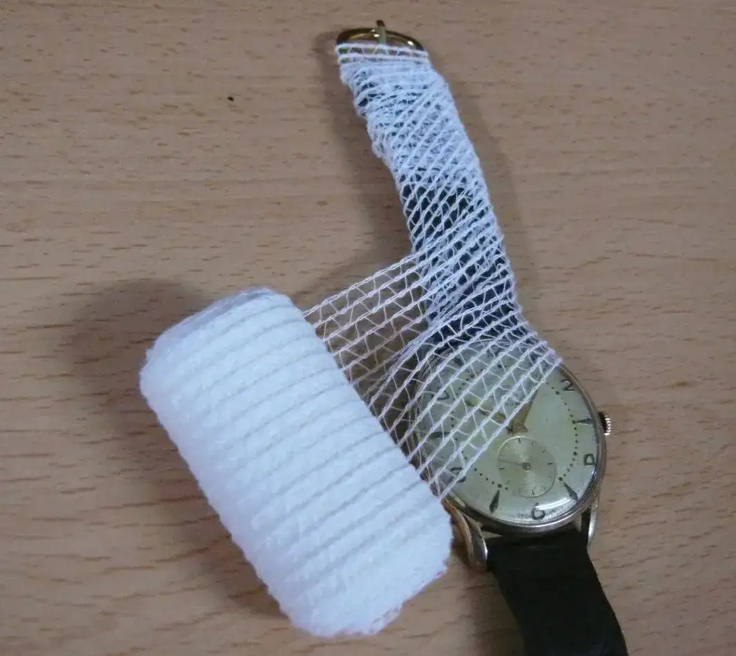

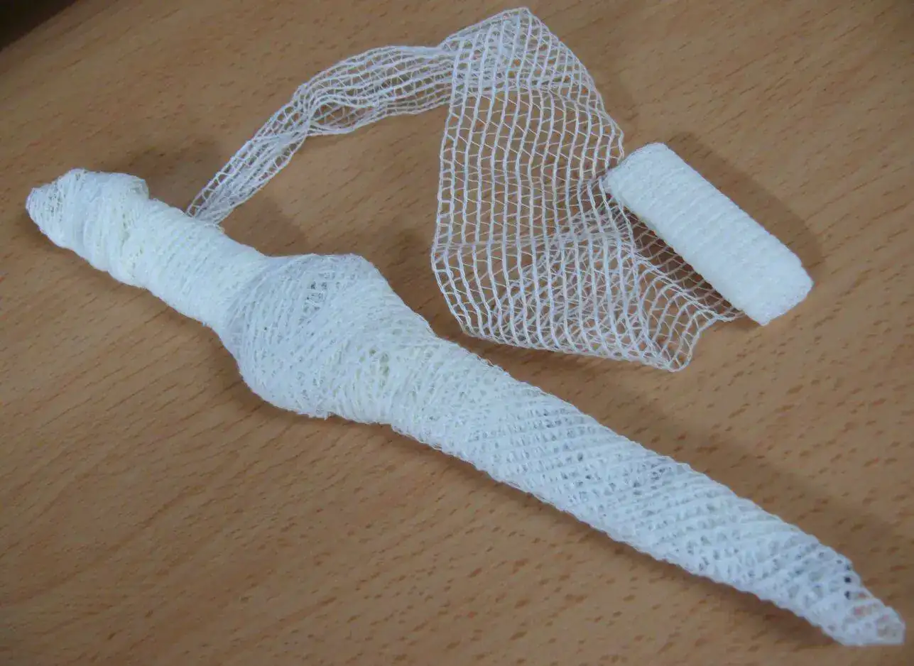

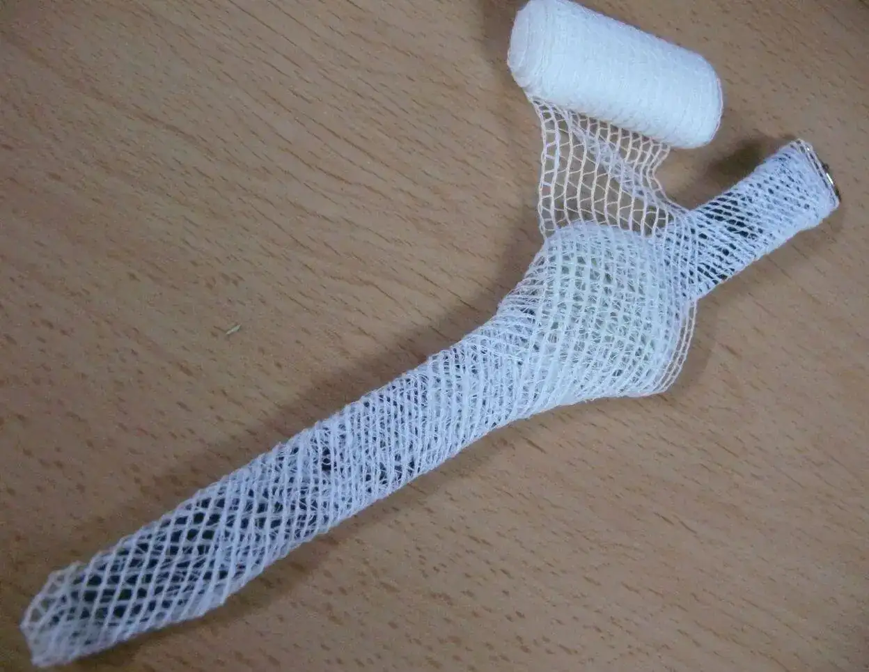

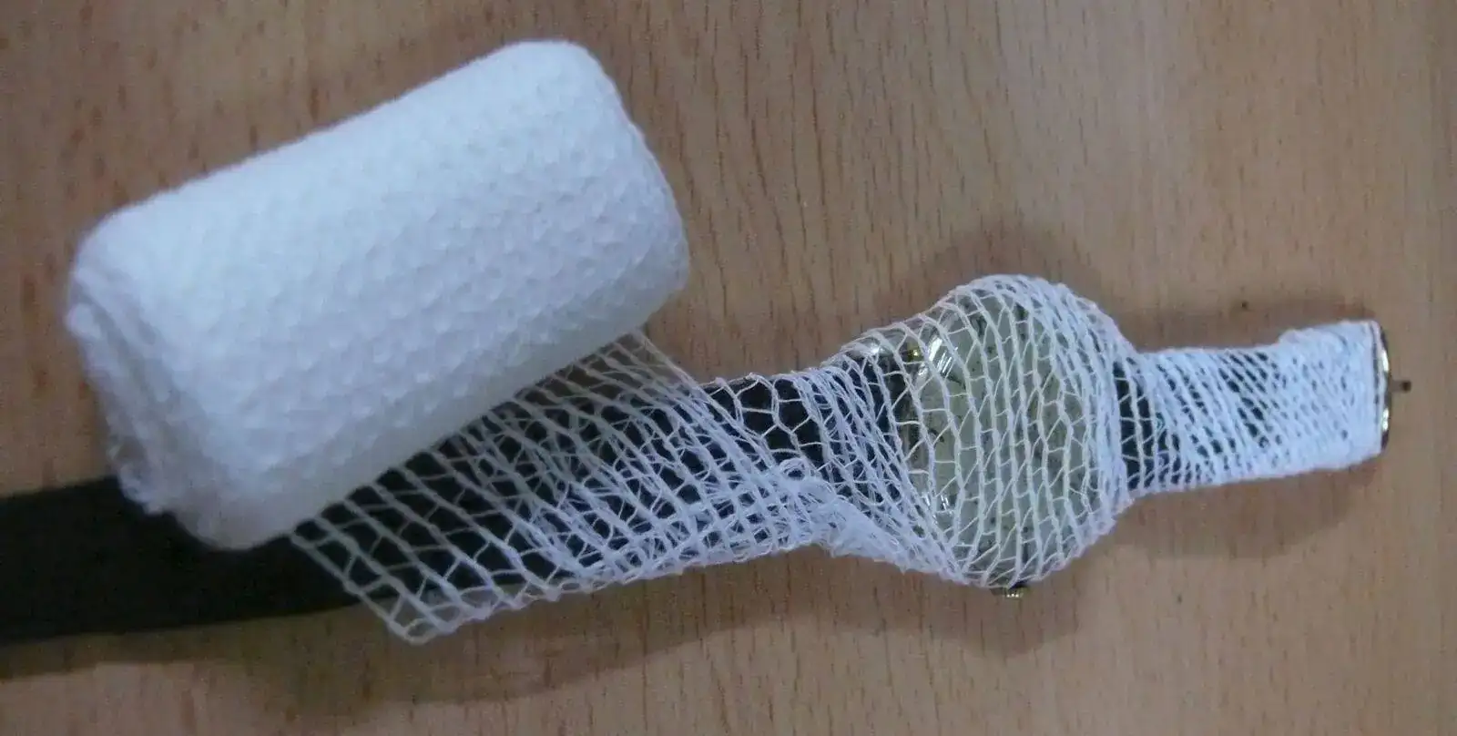

Voy a vendar el Kardex...
Comienzo por la parte de arriba
sigo hacia abajo
a poquito a poco...
ya está casi...

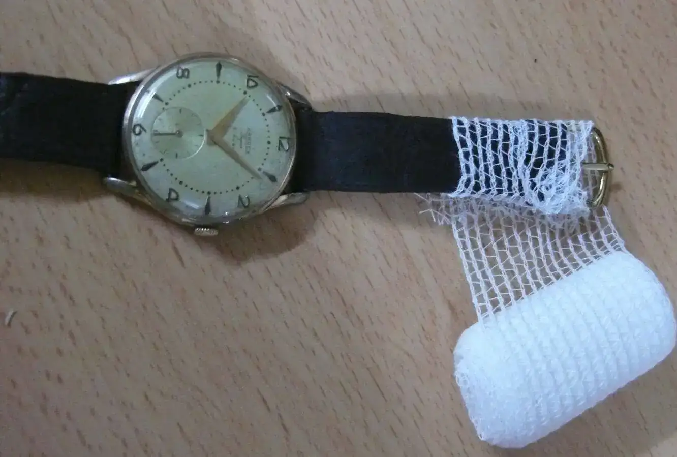

ea... listo --- VENDÁO !!!

Si no usaras archivos raros (PNG que mi PS, pese a tener la opción, no lo abre) te habría dicho forma de hacerlo mucha más fácil y rápida; con la limita fina, fina, filipina ... ¡y efectíva!.
Reacciones: DrSlump y VICENTE RAMIREZ
Con ese vendaje, en 15 días la fractura de tirete quedará bien soldada... Se la ve bien alineada.🧐🧐🧐.

Toda la parte "reparatoria" me ha quedado clara, pero discrepo en el final: deberías haber remojao la venda en yeso para dejarlo mas tieso que la mojama. :D

El arreglo de tirete es digno de un gran traumatologo. La escayola en 40 dias , tirete nuevo!:laughing1::laughing1::laughing1::laughing1::laughing1:

¿tiene la suficiente elasticidad el tirete "escayolado?
Reacciones: VICENTE RAMIREZ
Vicente, título de la película. Palomitas y ya tengo plan para el finde.
Grazie caro.....
Pues no !.

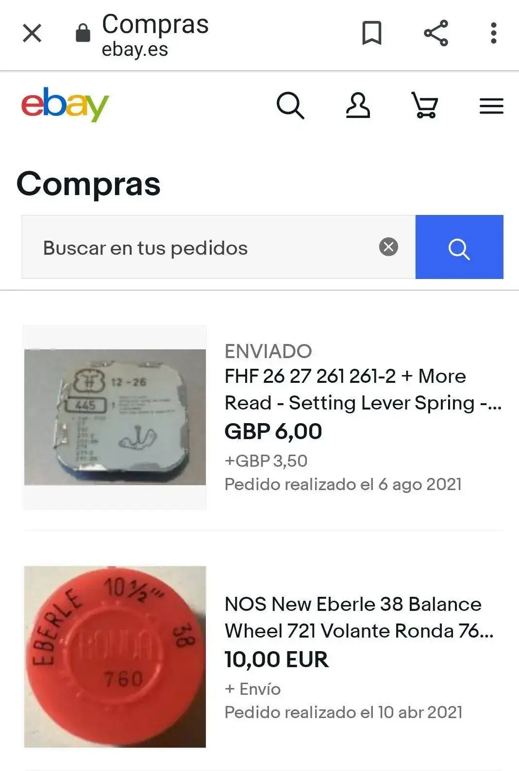

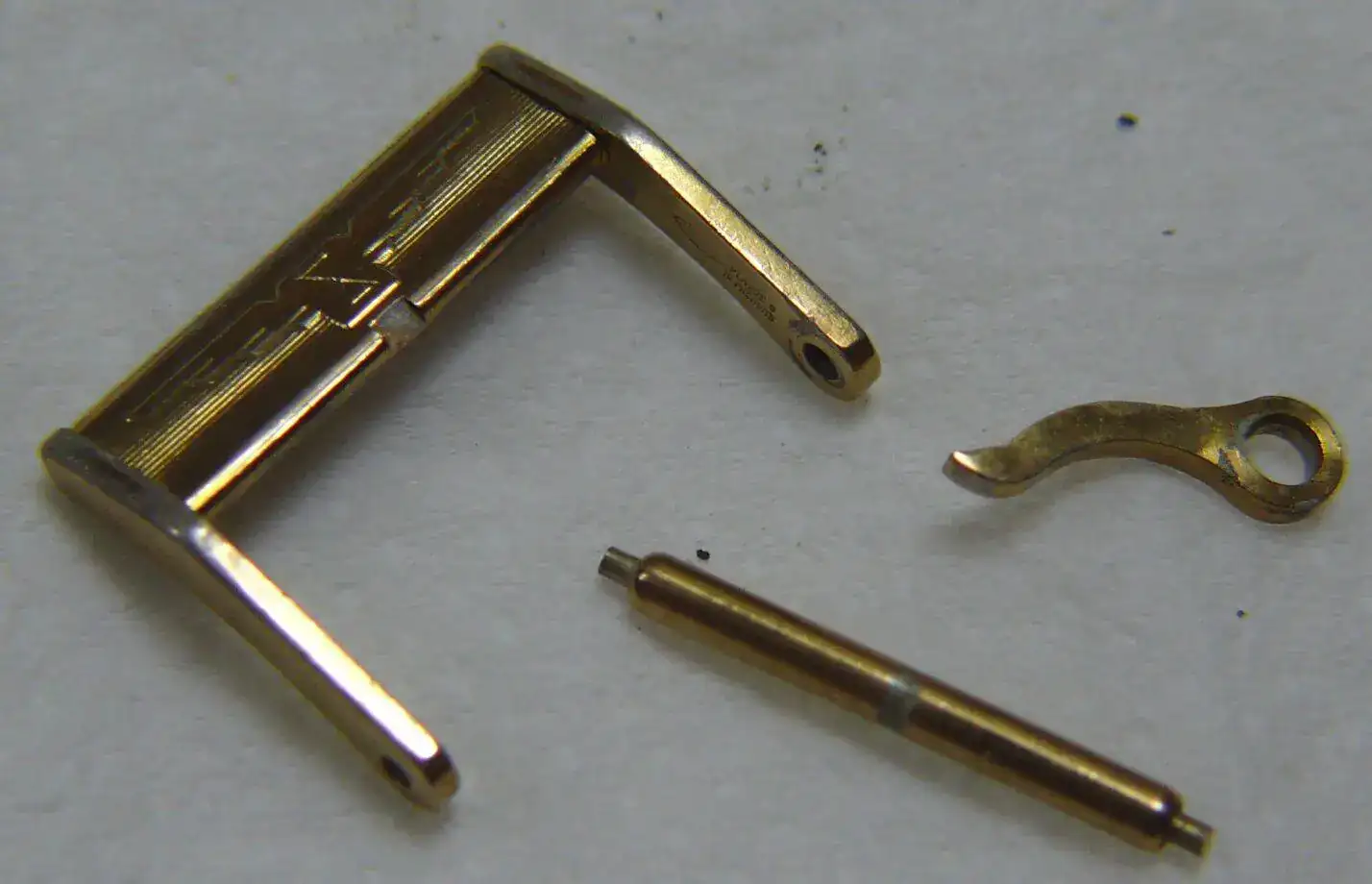

Así que unos días después, he pedido el tirete en UK, y me acaba de llegar.
Y de nuevo a la sala de Operaciones:
Un repuesto original con los mismos años que el reloj, a un precio razonablemente razonable.
El tirete es delicadamente frágil por la zona que siempre tiende a partirse.
y finalmente cambiado
También he aprovechado para cambiarle la corona por una más nueva
Que le queda perfect.
Como última reflexión, os aconsejo encarecidamente que no intenteis escayolar un resorte del tirete sin la supervisión de un facultativo.
Reacciones: FABER, suesu8, Jorge Aldao y 2 más
No le llaméis tirete que confundís a los que empiezan; ese es el resorte o muelle del tirete o tireta, que también le dicen. El tirete es el que tiene la punta hacia arriba en la que engancha la otra punta, la que se rompe; y es el que hace moverse el piñón deslizante para dar cuerda, poner en hora o cambiar la fecha, en su caso. El resorte sirve para que esa punta del tirete lo fije en la posición deseada, sin moverse.
