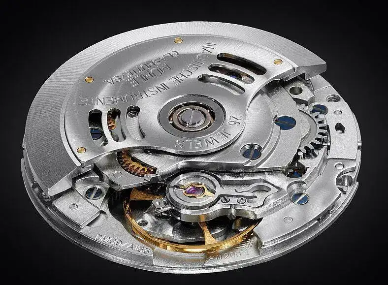

Me viene a la cabeza una duda más o menos razonable,
He decidido adquirir un reloj alemán, que monta el calibre mencionado de 25 rubis,
Pero en el puente tiene un cuello de cisne en vez de el tornillo regulador, lo que me hace plantearme:
Que modificaciones tienen las marcas para hacer de un eta un calibre propio
, no me refiero solo a los adornos, me refiero a las modificaciones.

Pues la respuesta, my friend, is blowing in the wind:
Todas las que sea capaz la mente humana. Las que están hechas y las que quedan por hacer.
Tanto la sustitución de unos componentes por otros, como ese cuello de pájaro carpintero (así lo publicita la marca, no de cisne) del Mühle Glashütte que muestras:
como por la adición de módulos complementarios, que se apilan como galletas. Sean por ejemplo los famosos módulos Dubois-Dépraz.
Hay módulos cronógrafos, con día, mes y fase lunar, con repetición de minutos, con indicación de mareas...
