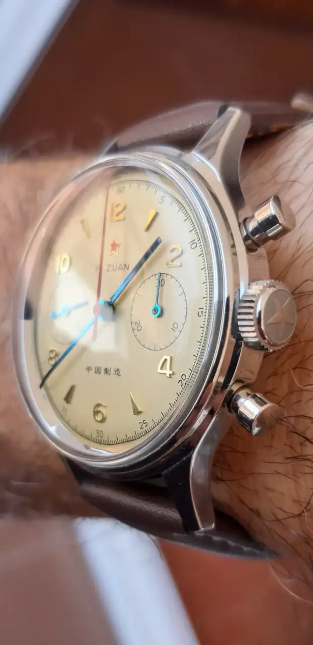

Buenos dias:
Quiero hacer mi aportación después de probar unos días este cronógrafo manual, ya sé que este modelo es ampliamente comentado ya.
Concretamente es de la marca Seakoss y me llegó hace unos días a través de Aliexpres, a parte de las consideraciones estéticas me quiero centrar en las del funcionamiento.
Yo le daría un 99,5% de satisfacción en general, me da un atraso de 3 segundos en 3 días, lo cual es fabuloso.

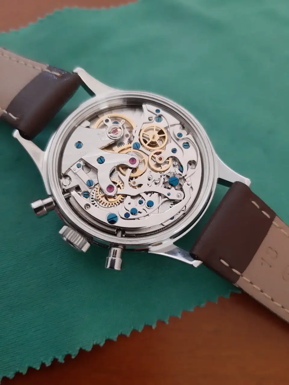

El tacto del botón start/stop del crono lo encontré un poco duro al principio, con los días se ha ido suavizando. Pudiera ser que el aceitado de fábrica no fuera el ideal? y estuviera ahora un poco seco, no se cuanto tiempo debe haber estado en estock este ejemplar hasta ser vendido (tanto éste como en general).
Otra cosa a comentar es que al iniciar el crono, a veces, la rueda contadora de minutos marca 1min.desde el inicio en lugar de esperar una primera vuelta a la rueda de segundos. A base de usarlo y probarlo cada vez lo hace menos, yo lo atribuyo al tema de la lubricación, o un mal ajuste de un excéntrico, pero no lo voy a tocar ni hacer nada hasta que le toque el mantenimiento.
Que opináis?
Soy consciente que por lo que cuesta, no se le puede pedir más.

Buena reseña, modelo conocido pero como hay tantas versiones está bien saber cómo es la de Seakoss. A mí me gusta mucho el homenaje al Radiomir Gmt que tienen, la versión dial blanco. Gracias 👍
Reacciones: Jordim
Yo tuve el de Red Star y no me hacía lo que comentas. Aunque los pulsadores sí son algo duros, pero supuse que es el calibre que es así. Lo de que vengan mal lubricados creo que es un mal endémico de los calibres chinos según ha comentado muchas veces el canal de YT del relojero aficionado y según se dice habitualmente por reddit por todos los que los han tocado , yo lo desconozco

Yo tengo la versión Red Star de este mismo reloj y, la verdad es que ha venido muy bien ajustado. El mío tienda a adelantar alrededor de unos 2 segundos al día. En lo que explicas del segundero del crono, a mí me funciona bien y no se me pone el primer minuto por adelantado. El accionamiento de los botones del crono, parece algo brusco, pero tampoco demasiado.
