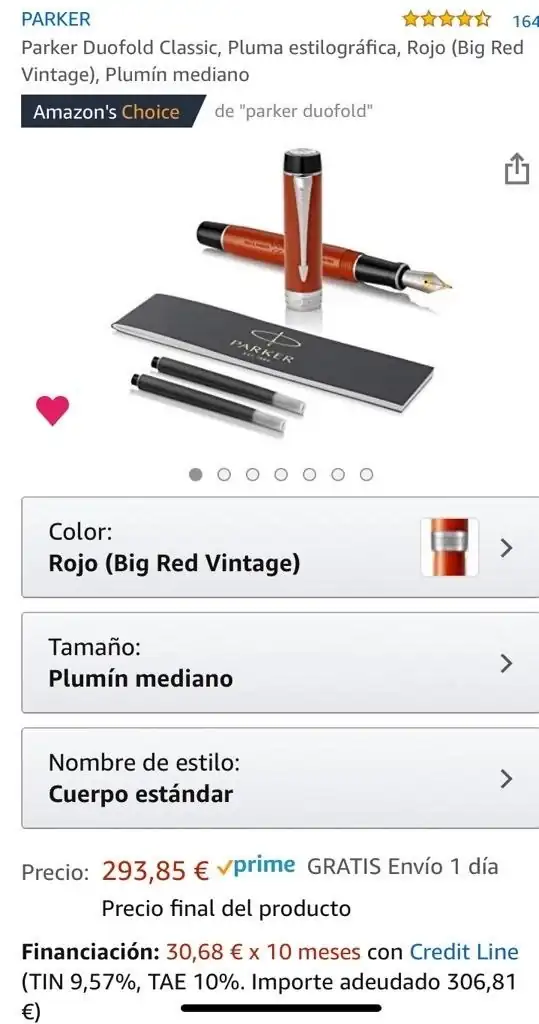

Lo de las Duofold... pues es subjetivo: a mí me encantan y tengo más de unas cuantas, pero precisamente las Check así como son las más vistosas también son las peor acabadas: a mí concretamente se me ha caído la “joya” del capuchón (plástico imitando a metal) y se me han oxidado las fornituras platinadas (especialmente el la Olive).

En efecto, si se quiere ver los precios reales de determinados modelos hay que consultar los ejemplares vendidos. En este aspecto hay que dejar muy claro que es un error habitual, al intentar poner precio a una estilográfica, fijarse solo en los ejemplares iguales o parecidos que están a la venta en ese momento. Curiosamente se suele seleccionar los más elevados de precio, nunca los más bajos, si los hay. El caso es que nadie cae en la cuenta de que si están en venta a esos precios es porque no se han vendido. Es más, esos tan valorados, analizados en detalle, presentan casi siempre tiempos de permanencia en venta muy elevados (tengo vistas piezas en venta por más de medio año y ahí siguen). Por lo tanto, hay que concluir, que esos no serán los precios más adecuados para ese ejemplar, y sería mucho más razonable consultar los vendidos, que realmente si han sido aceptados en el mercado, en el caso de que realmente se quiera poner un precio sensato a nuestro ejemplar.
Hay por otro lado, casos inexplicables de piezas a buen precio, que no se venden. En este, nuestro Foro, hay algunos curiosos ejemplos. Estos casos tampoco son buenos indicadores del valor de mercado de una pieza. Indican más bien que en esta comunidad ese producto no es del interés de nadie a ningún precio.
