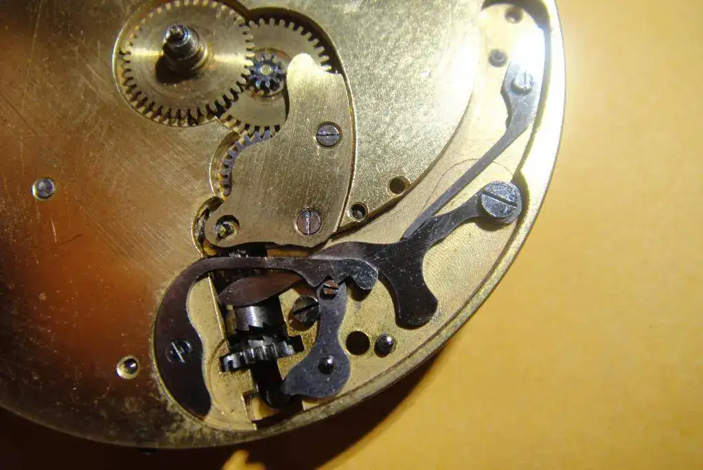

Buen día ecb5; todo hace parecer que es el mismo. Yo me tiraría un lance!!! Un saludo, Luis desde Argentina

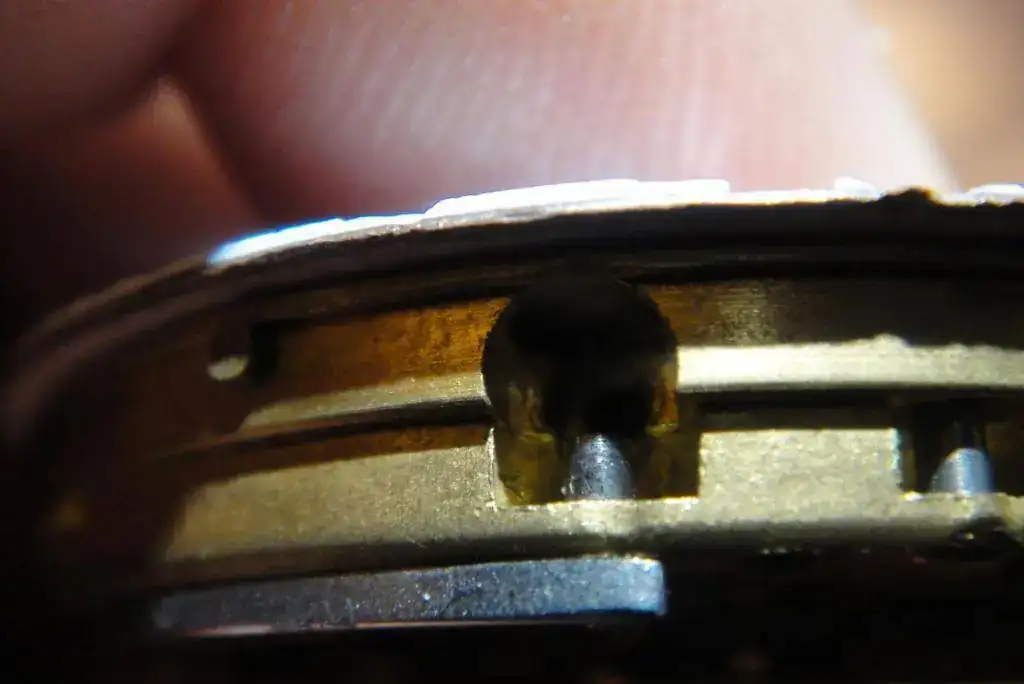

Por favor: 1 foto de la caja así vemos la cantidad de pusuares y una foto de perfil de la máquina por donde pasa la tige??

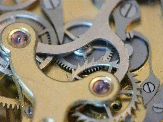

Solo he visto otro valjoux 6, se que el mio es un 6 pues por lo general la rueda mas cerca del tige tiene sus puntas en angulo.
foto tomada de otro sitio...

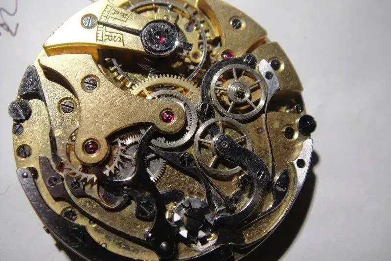

Compre esta en internet. Es para la del val 5
Se parece?

Buen día ecb5; a simple vista y a la distancia se parecen mucho ¿que distancia tengo hasta Canadá?
Es muy difícil probar el correcto funcionamiento de la tige por que no tiene la caja. La tige debe entrar directamente por el hueco de la caja junto a su corona con botón y conservarse derecha y sin juego??
