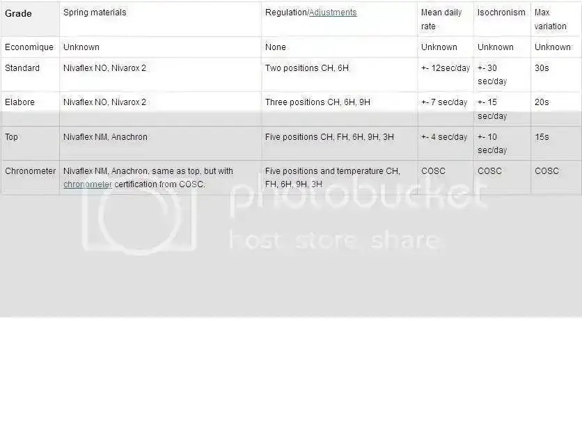

Me dijeron que VAL 7750 saca varias caliddes de acabados? según las marcas que las compran?.
Un saludo y gracias. Luis desde Argentina
Presentan distintos decorados en puentes platinas y tornilleria.
Así como de muelles y espirales.
Tambien está disponible la opción con volante Gludydur.
