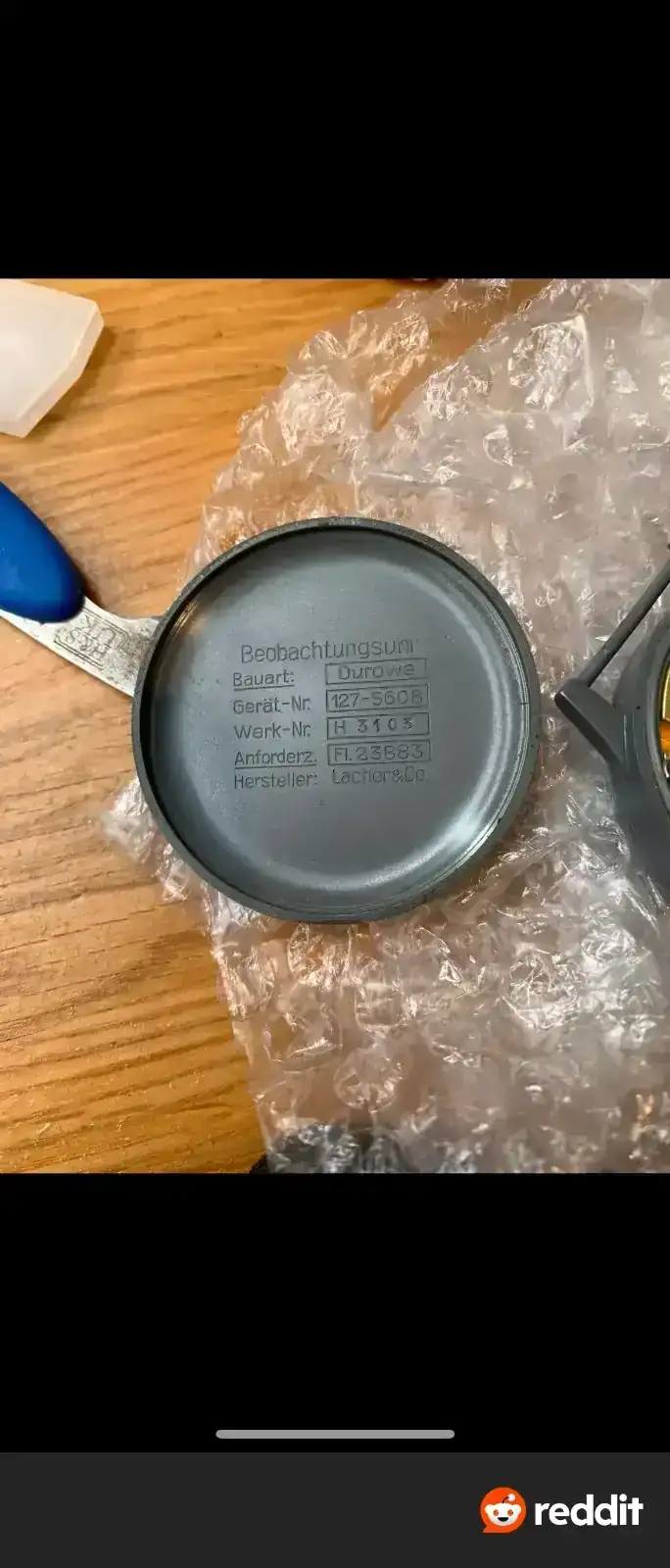

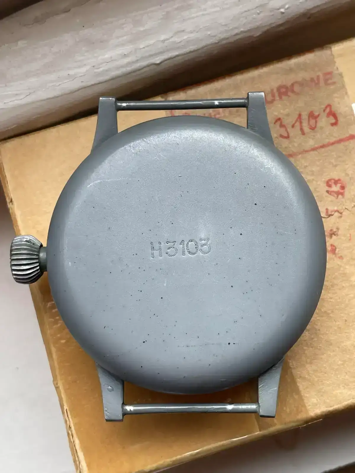

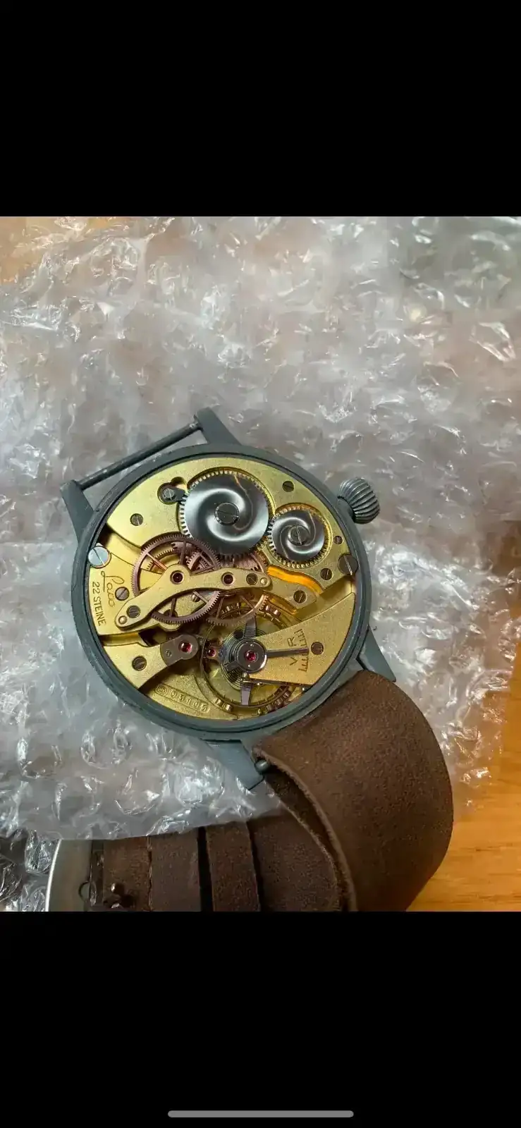

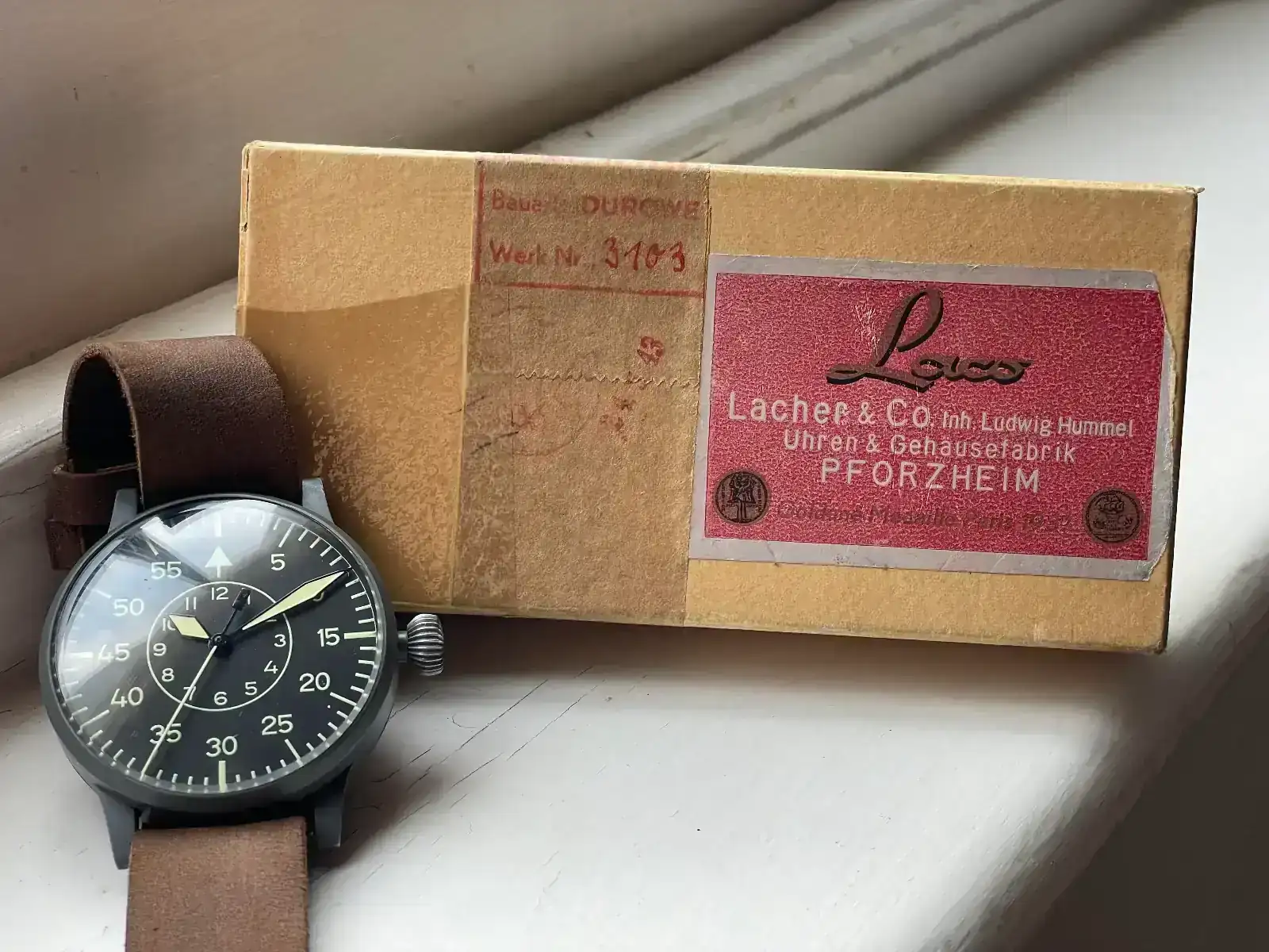

Visto en Reddit. Juzgar vosotros mismos...
82 años sin ver la luz según el autor de las fotos. Parece una reedición de hace dos días. Bello.

Que hermoso está!!!
Sacado de un búnker... fantástico!!!
Que pasada
Ese movimiento probablemente le de mil vueltas a cualquier reedición, ya solo el snailing se ve precioso
Qué pasada, me encanta cuando salen estos ejemplares con ningún o poco uso en sus cajas.
La verdad es que las recreaciones de Laco hacen un gran trabajo con el tratamiento de la caja, color, etc.

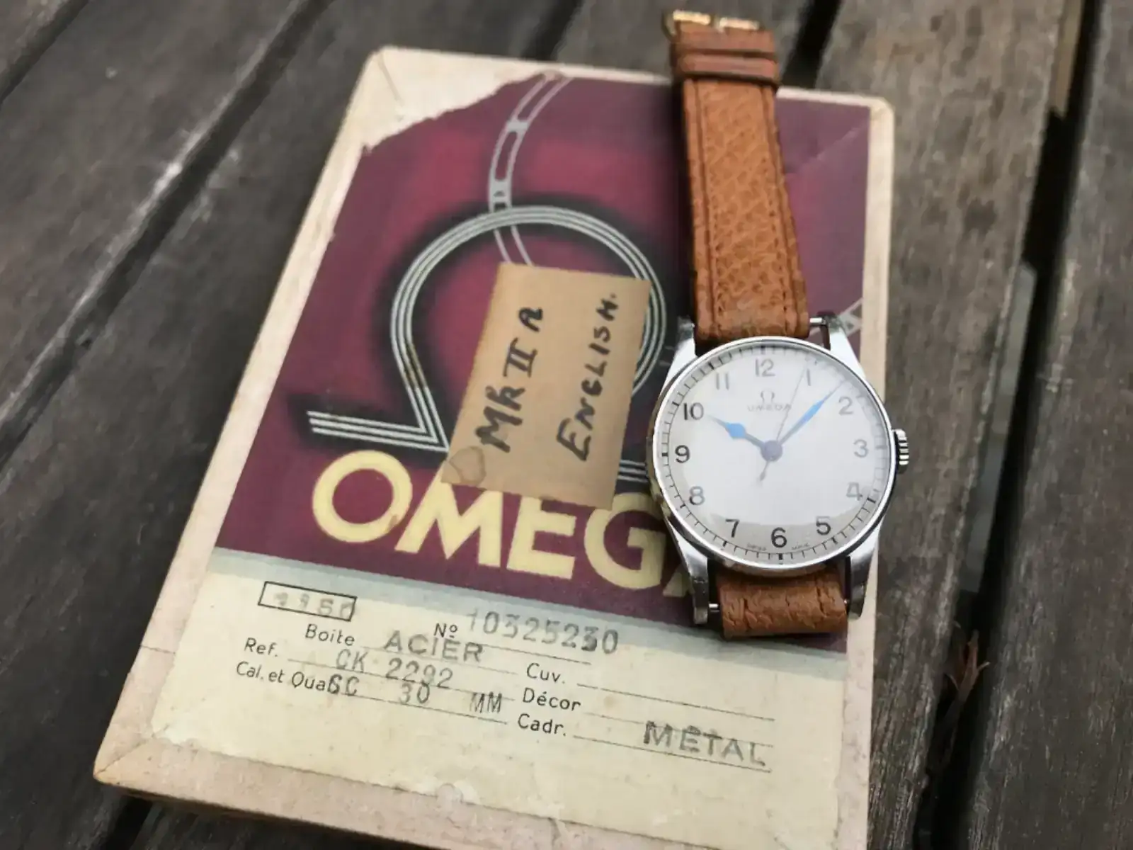

Aquí un dial tipo A que no sé si es sin tocar pero se acerca y un Omega RAF con su caja que también está bastante impoluto

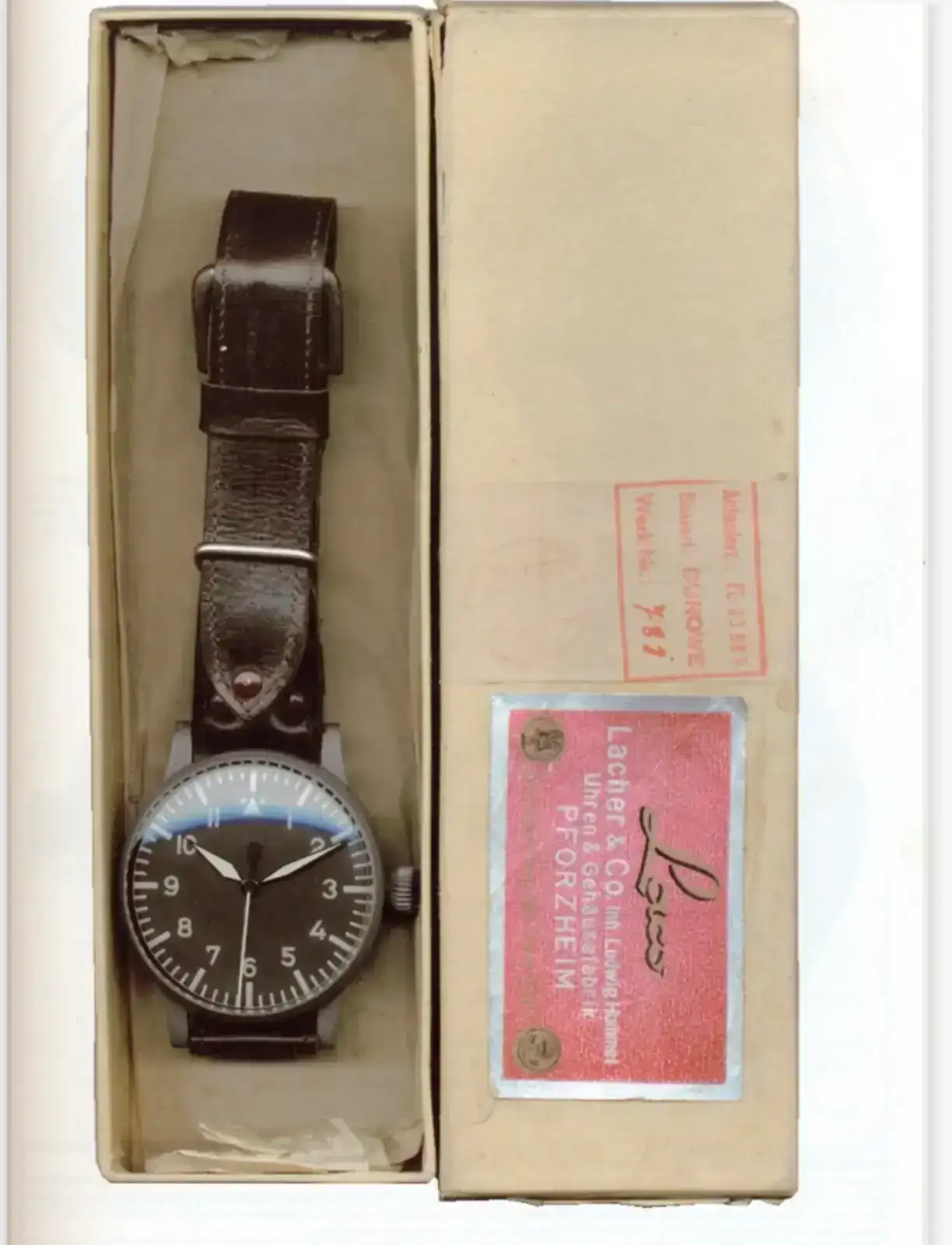

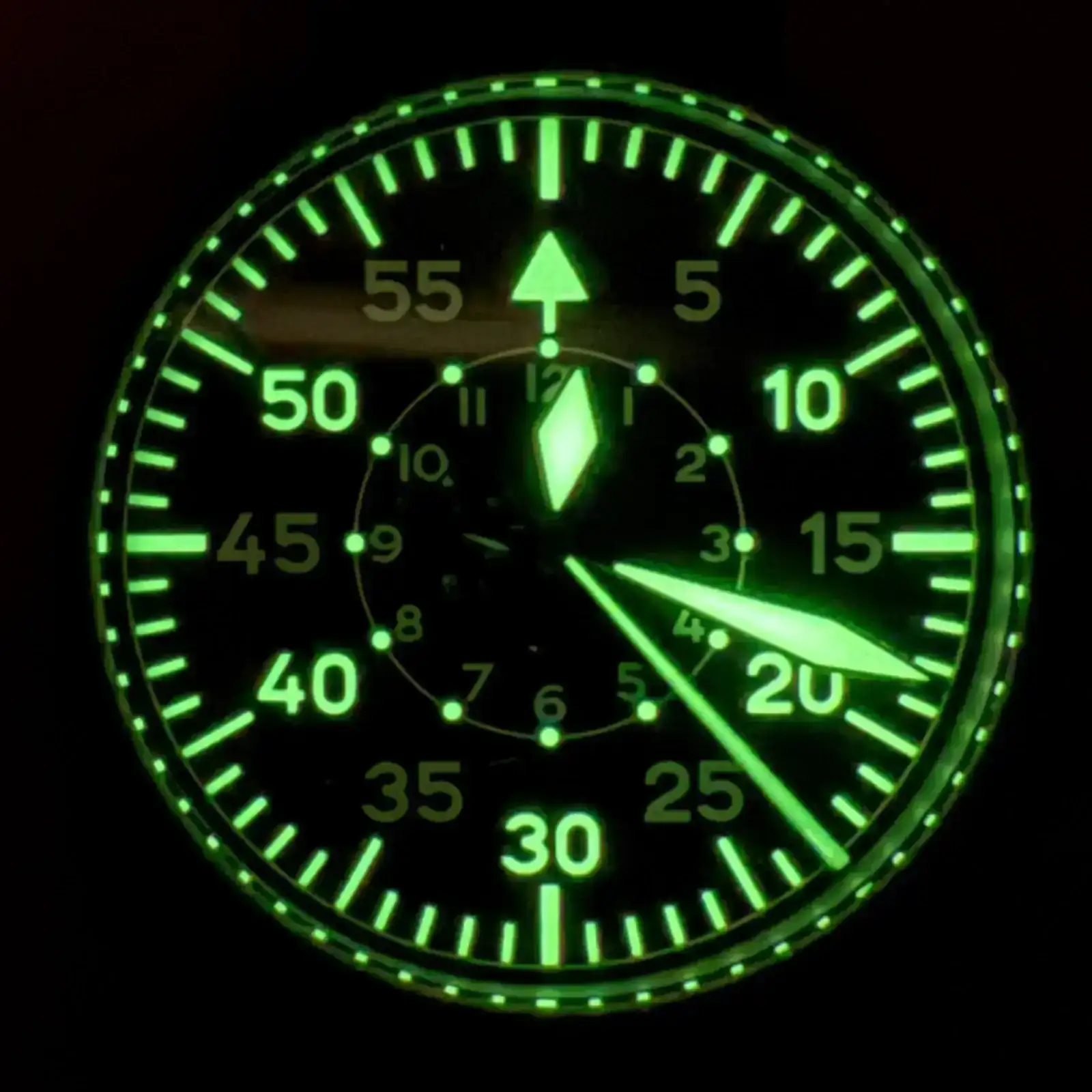

Muy bonito pero me llama la atención que no tenga ni siquiera el lume tostado después de tantos años
La verdad es que a veces me desconcierta el estado de algunos diales originales que veo por ahí (por lo bien conservado de la pintura). Este por ejemplo si bien tiene las agujas algo tostadas conserva un dial muy blanco, y se supone que números alternos, marcadores y triángulo al menos llevaban lumen..,

sí, el lume es como los “originales” actuales de la marca pero con pintura de radio:
Hola, he estado investigando ya que como tú he visto en foros especializados gente que decía lo mismo. Y a partir de ahi han empezado mis dudas. Creo que este reloj no es de un unboxing sin tocar nada. Este reloj ha sido restaurado en lumen por lo menos. ¿Alguien que lo refute? Disculpas ya que me dejé llevar por lo bonito del reloj...

pues he estado mirando éstos y otros modelos NOS y varios tienen tan buen aspecto o mejor en los numerales con radio, y las agujas igual un poquito peor el que mejor está.
si ciertamente ha estado un lugar fresco y seco (como las galletas) y a salvo de la luz 80 años.... podría ser. ya sé que radio ... irradia no importan las condiciones, pero humedad y acción solar pueden empeorar la consistencia de los aglutinantes de la pintura con radio
la caja (la de cartón) es muy convincente también.

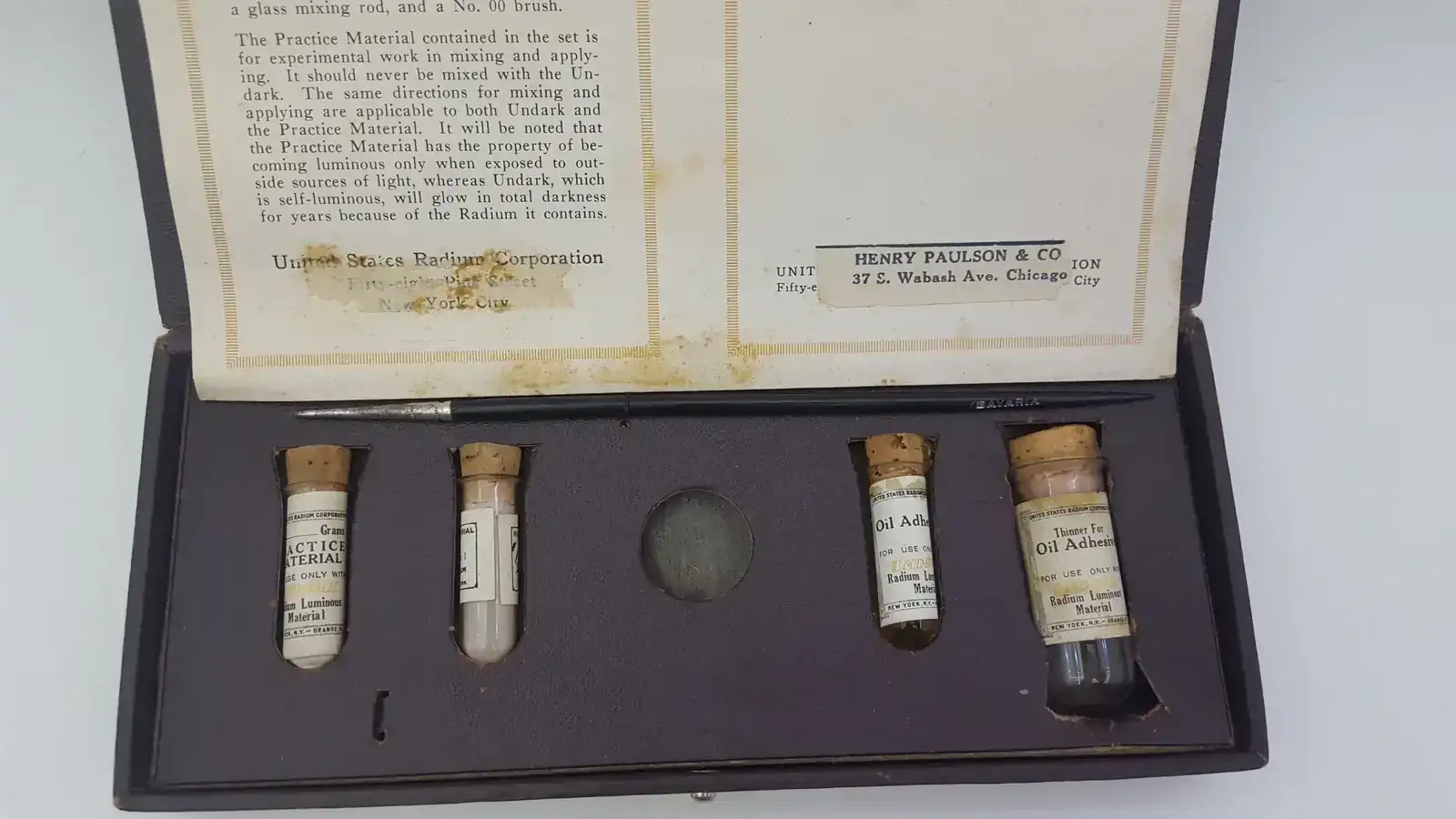

muy interesante tema que me estoy mirando (por deformación profesional)

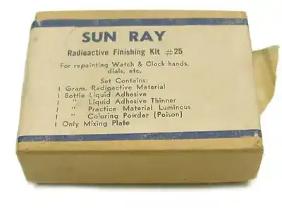

el lume radiactivo es sulfuro de zinc como pigmento fosforescente (que es el que brilla al excitarse 😅 por el radio), radio y un aglutinante o medium.
el alguna parte he leído que se usó incluso goma arábiga (vamos, como la acuarela o la témpera) pero tb se usaron resinas naturales (como la dammar) o sintéticas, que ya empezaban a aplicarse en la época.

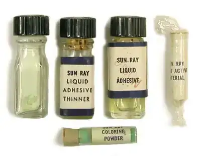

por ejemplo, en éste kit, yo veo una resina y un diluyente, :
sabemos que la mayoría de todas estas resinas amarillean y pierden propiedades con el tiempo, y esto se acelera por humedad o luz....independientemente de la radiación.
habría que saber qué resina y pigmentos usaba Laco, pero bien conservado y protegido, yo no descartaría que se conservase bien porque hay algunas que aguantan bien el tipo.
ahora bien, brillar lo que se dice brillar, aunque el radio sigue tirando, el sulfuro de zinc va dejando de brillar por agotamiento del material (se deteriora por el propio bombardeo de partículas alfa del radio.)
dependiendo de la composición de las pinturas del dial o los númerales el radio los puede tostar mas o menos (EMO)
aquí se ve otro kit, de Undark, con la resina (oleosa, tipo óleo) mucho más amarilleada, prácticamente naranja, no como el de Sun Ray que está bastante translúcida:

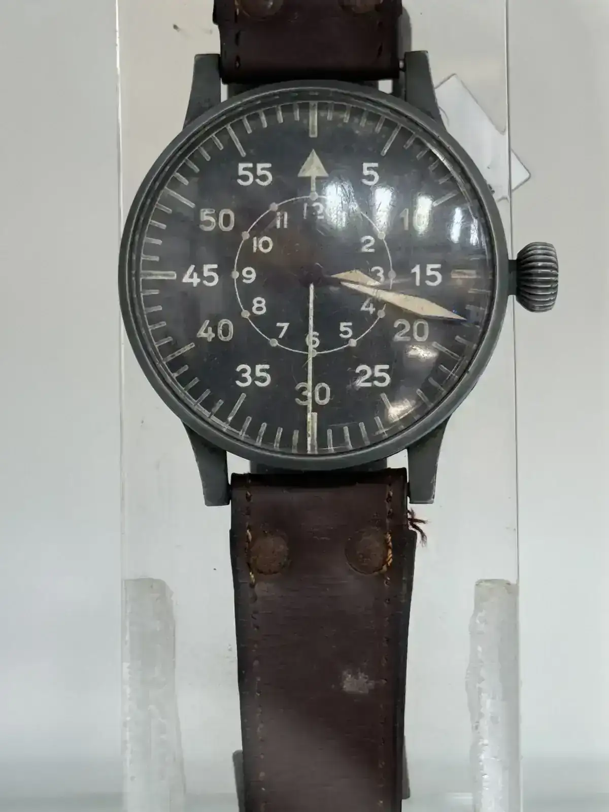

Este es uno que tienen expuesto en el museo de aviación de Cuatrovientos. Desconozco el año exacto del reloj pero se ve claramente el degradado del lume.

Viendo este con la vida que ha tenido puedo entrecreerme que en una caja 82 años aguante bien. Pero igualmente algo de estética al de este post le han hecho.
