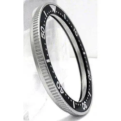

Se me ha ocurrido la idea de adquirir un bisel aparte del que trae el propio reloj para uno de ellos dejarlo con el latón visto y así tener dos para combinar.
La primera duda que me saltó antes de empezar a buscar era la compatibilidad entre modelos. Y entonces vi las características de este
En las que dice:
"Compatible any Vostok Amphibia cases. Wire spring attached."
"Compatible con cualquier caja de Vostok Amphibia.
Muelle de alambre conectado. "
Primera cuestión. ¿He de entender que eso significa que todos los biseles de los Vostok Amphibia son compatibles? Al menos así me lo parece ¿no?.
Lo pregunto, porque después he visto este que me ha gustado pero por lo que dice para el 710 parece ser que no vale...
" Диск времени 090(безель) для часов Восток - только для 090, 100, 110
На других блокирует головку."
"Tiempo de conducción 090 (bisel) durante horas Este - sólo para 090, 100, 110
En los otros cornadiza."
No he entendido lo de cornadiza, ya que una cornadiza es una barrera colocada en el borde del comedero del establo, para que el ganado pase sus cabezas por un hueco y puedan comer, y no le veo el posible símil en un reloj jajajajajajajaja
Si el primero vale para todos los modelos Amphibia y el segundo no serviría para los 710. Ahí hay algo que no me cuadra.
La segunda cuestión es saber (si habéis comprado algún bisel suelto) si os ha venido con el alambre o hay que pedirlo aparte.
Muchas gracias por vuestro tiempo ;-)
Otra referencia que me indica parece indicar que si, que un bisel Amphibia valdría para todos los modelos "en teoría" jejejeje
"Good to watches with first 3 digits of number:, 060, 420, 430,710,921,960...."
Como estaba buscando el bisel de puntos porque la idea es quitarle ese aire plaza roja y darle más un tufillo a campesino caucasiano (jejejeje) me he lanzado a la piscina y he encargado este bisel.
Me está haciendo ilusión esta modificación. Creo que puede quedar más que interesante jejejeje.
Me he fiado de esto:
"Good to Vostok Amphibian watches with first 2 digits of number : 06, 09, 10, 11, 12, 42, 71"
http://www.vostok-poljot.com/custom_bezels?product_id=123
De todas maneras, si fuerais tan amables de comentar lo de las posibles diferencias, os lo agradecería.

En el un compañero vendía un bizel porque no le quedó a su Amphibian, en el explica que unos modelos requieren de un rebaje en la parte baja del bizel para dar paso a la corona... espero te sirva.

En la página donde lo encargué ponían:
"Bueno para Vostok relojes anfibios con los primeros 2 dígitos del número: 06, 09, 10, 11, 12, 42, 71"
El reloj que he encargado es el VOSTOK AMPHIBIA 710640 con lo cual se supone que le ha de servir.
Es un riesgo que me ha apetecido correr jejejejeje incluso antes de que alguien me pueda dar más información al respecto.
De hecho, el plan es que, cuando llegue será a el al que lo someta a la transformación.
¿Que puedo poner el bisel? fantástico. ¿Que no lo puedo poner? es una perdida más que aceptable :ok::
Estaría muy bien tener el reloj terminado antes de finales de Enero. Por eso lo encargué hoy.

En la ultima pagina que indica Eremita, vostok-poljot, hay dos bezel negros seguidos aparentemente iguales, pero no lo son, el segundo al que señalan con 5 *, tiene el rebaje que alguien a señalado, se ve en la foto de perfil, por lo que creo que seriá el indicado para los amfibias con dudas.
También creo que el bezel primero que pones, el de 5$, también se le aprecia un rebaje , y/o parece mas estrecho.
Yo creo que me voy a comprar este ultimo y el de rebaje que indico antes, ambos para un 120.

Lo veo un poco lioso porque no se hasta que punto puede influir el que haya rebaje o no en el ajuste del bisel dependiendo del modelo.
En cuanto llegue todo lo que encargué, ahí ya tendremos una pequeña referencia al menos.

He llegado a suponer que han utilizado esa palabra para referirse a que el bisel o hace tope o puede molestar al uso d ela corona. Pero eso no deja de ser una suposición mía jajajajajajaja
