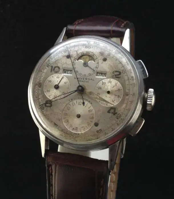

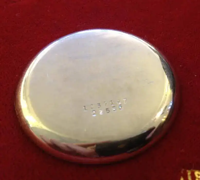

Se trata de un 22536 con calibre 287. Ésta referencia de caja es una de las consideradas grandes, y el calibre con calendario completo, cronometro y fases de luna. Por el numero de serie se puede datar entre 1943 y 1945, yo imagino que al tratarse de la serie 30.000 después del millón es mas bien del 43 o de principios del 44.

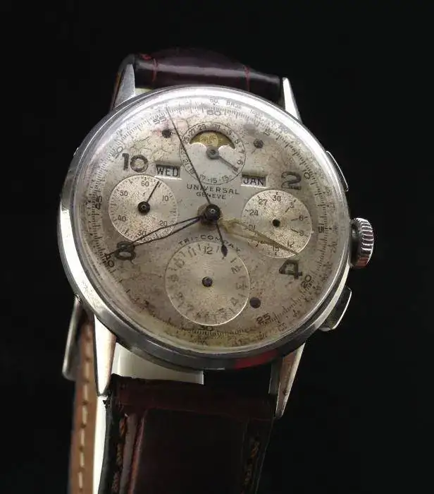

La esfera está en un estado bastante mediano, aun así me parece preciosa y en ningún caso tengo intención de restaurarla por dos razones. Una es que se trata de una esfera rara y difícil de encontrar, por el hecho de tener una pequeña sub-esfera que en las fotos prácticamente no se aprecia pero que va por dentro del "tachymètre" y que va alrededor de las cifras horarias en los numeros pares y de los puntos que representan los impares.
Cómo podéis ver las agujas están en muy mal estado pero ya he encontrado unas NOS en el sur de Francia, estoy muy contento porque era lo que me parecía más difícil de encontrar, al menos esto ya está hecho.

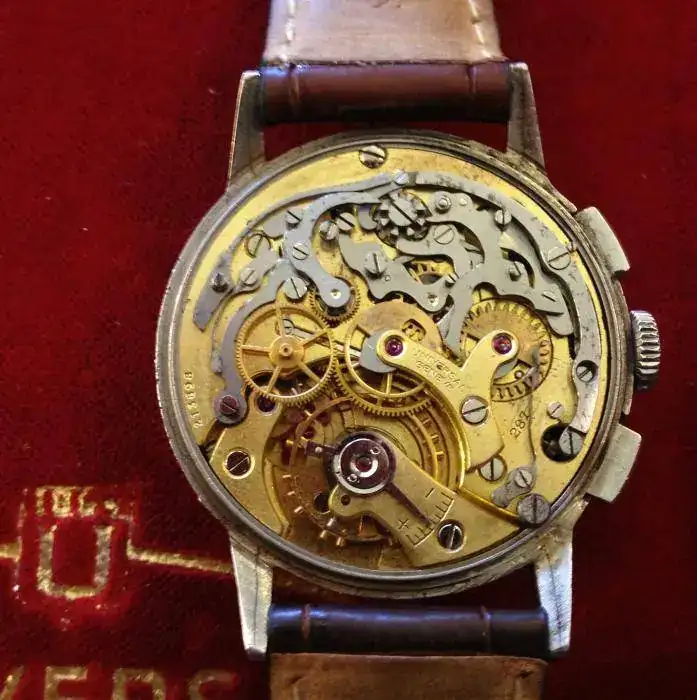

Buen día trastu y bienvenido; el mov. parece estar muy bién - salvo que el rte. que va a la rda. contadora de minutos está un poco torcido? - alguién lo torció y hay que enderezar
...ahora el relojero revisará la parte debajo el cuadrante y nos dirá como se encuentra.
Algunas fornituras todavía tengo. Un saludo y gracias. Luis desde Argentina

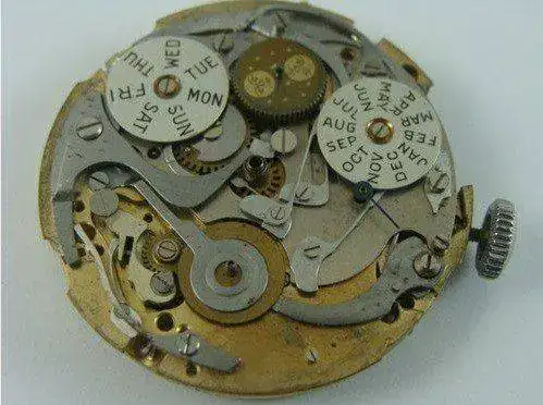

muchas gracias por la bienvenida, me alegro que parezca estar bien el movimiento, como usted sabe a nivel mecánico conozco bien poco aunque comprándolo con otros me pareció bastante completo. Tengo una foto de la parte delantera sin el cuadrante que le adjunto aquí, parece que hay un rte roto también (al lado del calendario del mes), que le parece la parte de adelante? Cree que lo podré salvar? Voy a ver con el relojero que piezas le faltan y así vemos si usted tiene la fornitura que pueda necesitar!

Buen día trastu; estas son las sorpresas que nos dan. Este rte. que me indica - es el punto débil de este calibre y el último lo vendí hace 1 mes a un Médico que yo no conocía y me contó que aprendió a meter mano en los chronos. Aparte donde termina ese rte. hay un vacío grande y se nota
el agujerito donde vá seguramente un tornillo que sujeta algo?
El otro resorte que se halla torcido producto de manos traviesas y que trabaja con la rda. acumuladora de minutos - es suerte o verdad y sí se rompe - el relojero lo puede arreglar.
El faltante y el rte. es más difícil - aunque hay muchos relojeros que lo pueden hacer???

Es una lástima que haya vendido esta última pieza, de todas formas tengo que darme una vuelta por la tienda de un forniturista que tengo cerca, está de vacaciones en agosto, pero normalmente tiene bastante fornitura Universal, a ver si con suerte tiene todo esto. Como usted dice ademas de la pieza rota se ve éste agujero donde parece faltar un tornillo, veremos el veredicto de mi relojero.

Creo que su relojero podrá fabricar esas piezas!!

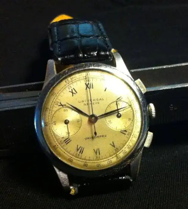

Egunon compañero Boctok,
me alegro saber que te ha gustado tanto, mi primer Universal también fue un Uni-compax, gracias a (o por culpa de) él me di cuenta de la calidad de estos y como me satisfacía tener uno. Te dejo una foto un poco antigua del mio, con un poco de suerte tienes alguna foto y te animas a mostrar el tuyo.
