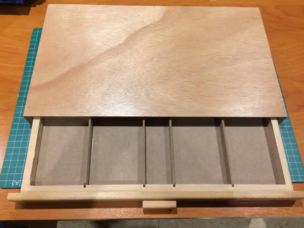

Tras un largo estudio de necesidades y mucho trastear por la red, encontré una caja que se ajustaba a las necesidades, amplia y que no ocupara espacio en el despacho.
La caja seleccionada estaba inicialmente destinada a guardar las pinturas pastel.
Encontrada en la red y a muy buen precio.
Tras un pase por el "chino" reglamentario en el que se adquirió fieltro, cola blanca y unas pajitas, se paso al proceso de diseño y confección.

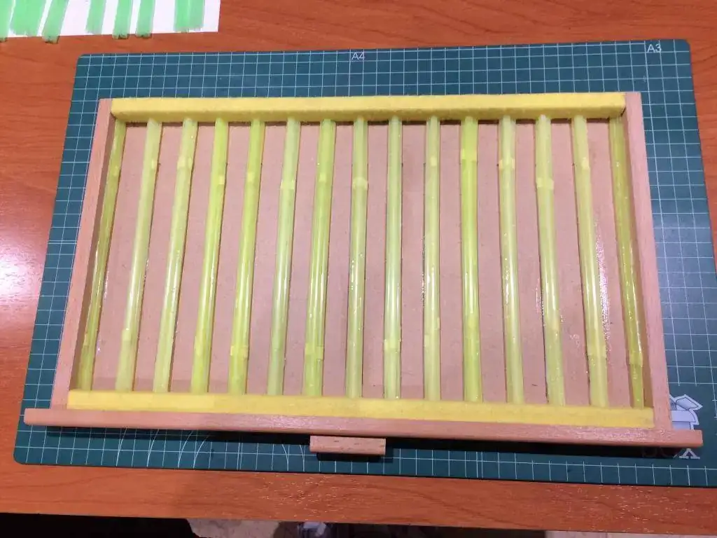

Se quitaron los separadores, se montaron las pajitas en grupos de tres formando un gracioso triangulo y se pegaron en el fondo del cajon.
Cada grupo con una medida de 1 cm y 2 cm de separación entre grupos, este es el resultado.

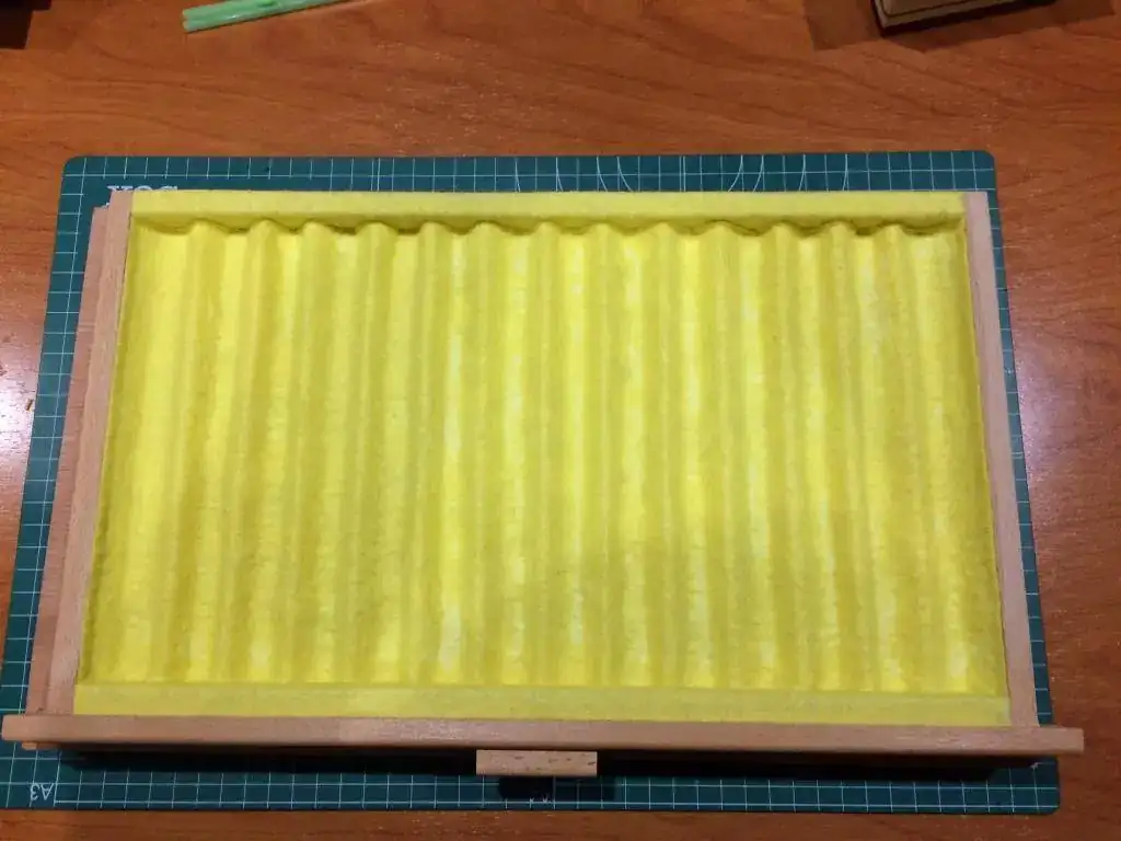

En los extremos, el triangulo está partido en dos. A continuación se procedió a la aplicación de la cola blanca y pegado del fieltro.
No asustarse al principio, parece que el pegamento traspase el fieltro pero al secarse ni se nota.

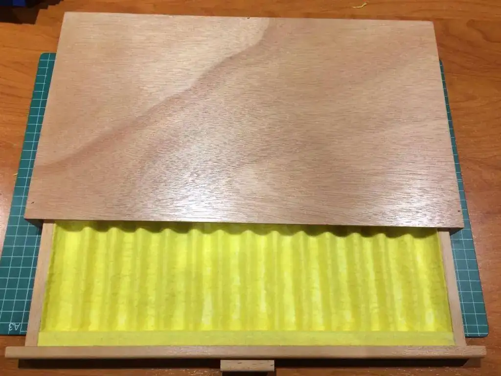

El resultado final, un cajón que permite guardar 14 plumas y que deja acoplarle un segundo cajón o en su ausencia los papeles que corren siempre sobre la mesa.
