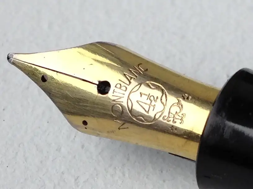

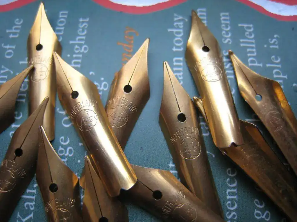

Este es el grabado con el 4 1/2 dentro de la estrella

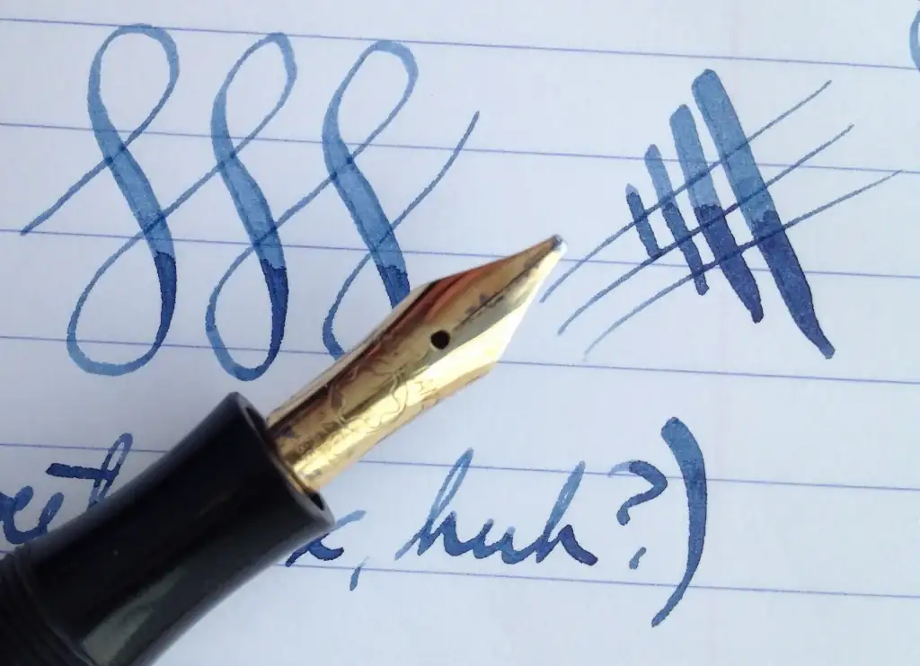

Este es el que no indica la medida (hay que guiarse por el tamaño):

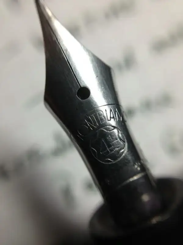

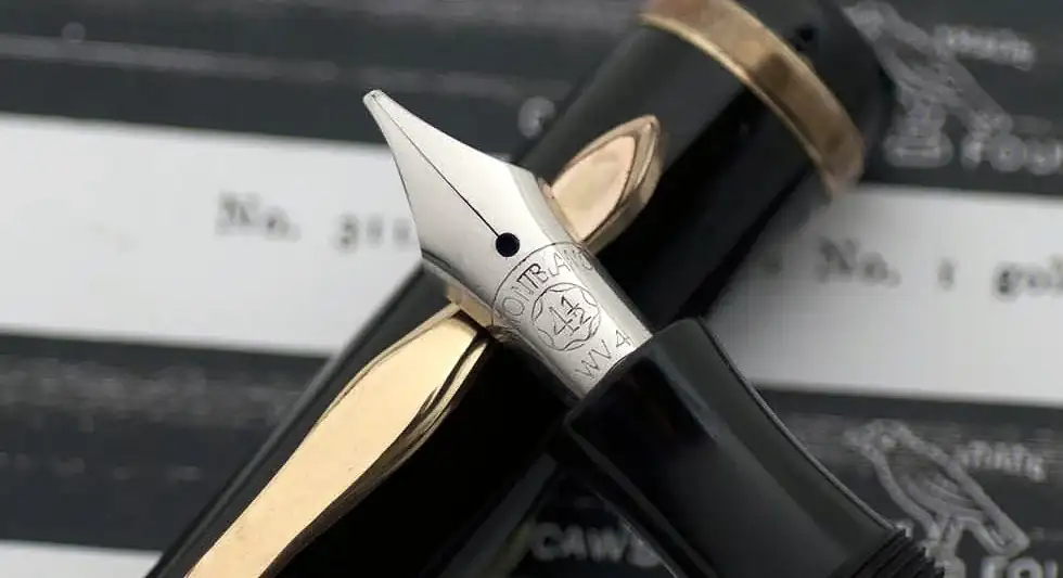

Y este es el de acero, en dos versiones. La que está marcada como WV4 se refiere a la calidad del acero.
