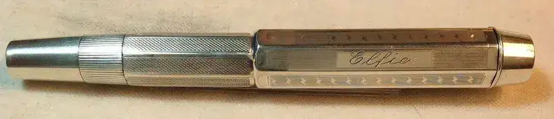

Si el plumín es del 2 lo más logico es pensar que no se trata de una 234 1/2 como suponía un servidor, sino de una 232... pero...
¿No es un poco desproporcionado el tamaño entre boquilla y plumín? ¿no es demasiado larga para ser una 232? Comparando con otras 232, de las que ahora te pongo fotos... a mi me parece que puede ser un plumín del 2 puesto en una 234 1/2. Una comparación de medidas entre 232 y 234 1/2 podría sacarnos de duda. La segunda la tengo y mide 12 cms cerrada, la primera no la tengo así que no puedo medirla y no me fío mucho de las medidas puestas en una web, que la gente mide como le da la gana, pero ha de ser por fuerza menor.
A todo esto doy por supuesto que el sistema de carga es mediante pistón, que no lo has enseñado... si fuera de pulsador habría que pensar en 122/4 o 222
Por poder ser, puede ser... y si olvidamos la desproporción boquilla/plumín... pues sí, también hubo 232 con camisa metálica y forma octogonal. Juzga tú con las fotos si sólo me lo parece a mi o lo es, fíjate en la longitud total cerrada y abierta; y en la proporción entre plumín y boquilla...

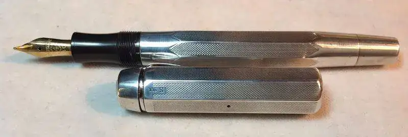

Una 232 con overlay de oro de 14C y forma octogonal:
Y aquí, una 232 con overlay de plata, firmada por Sarastro. No te fijes demasiado en la pieza entre el culote y el cuerpo, significa que el accionamiento del pistón se hace sin desenroscar el culote, al contrario de lo que intuyo pasa en la tuya, y que es más común en las 232 y 234 1/2.

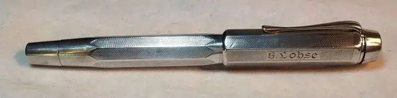

compara con la longitud de una 234 1/2, también de plata, también de Sarastro:
Otra 234 1/2, también de plata, también de Sarastro:
Yo creo que la longitud de la tuya es más la de la 234 1/2 que la de la 232... por lo tanto, pienso que tienes una 234 1/2 con un overlay de oro de 12C creado con posterioridad, y equipada con un plumín del 2 que originalmente no era suyo. Si consigues uno del 4 1/2, lo que no es excesivamente complicado, la tendrás más fiel a sus orígenes.
En cualquier caso, una rareza digna de un buen coleccionista.
