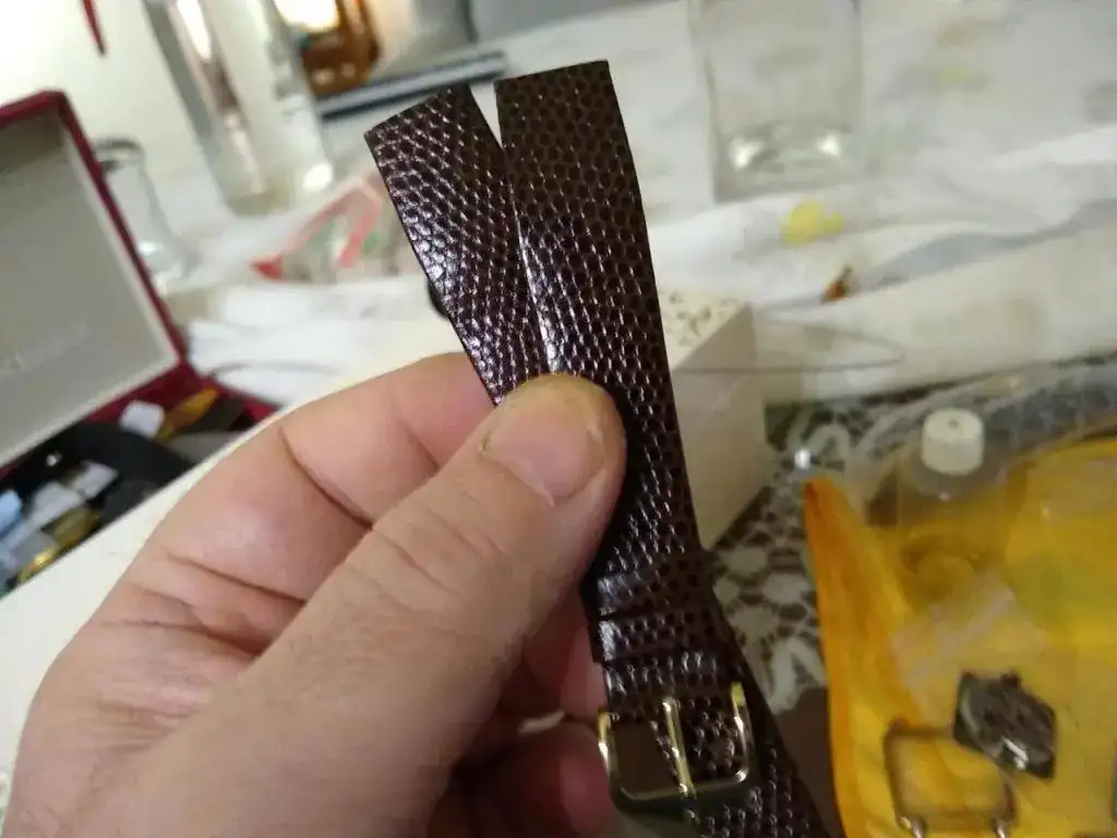

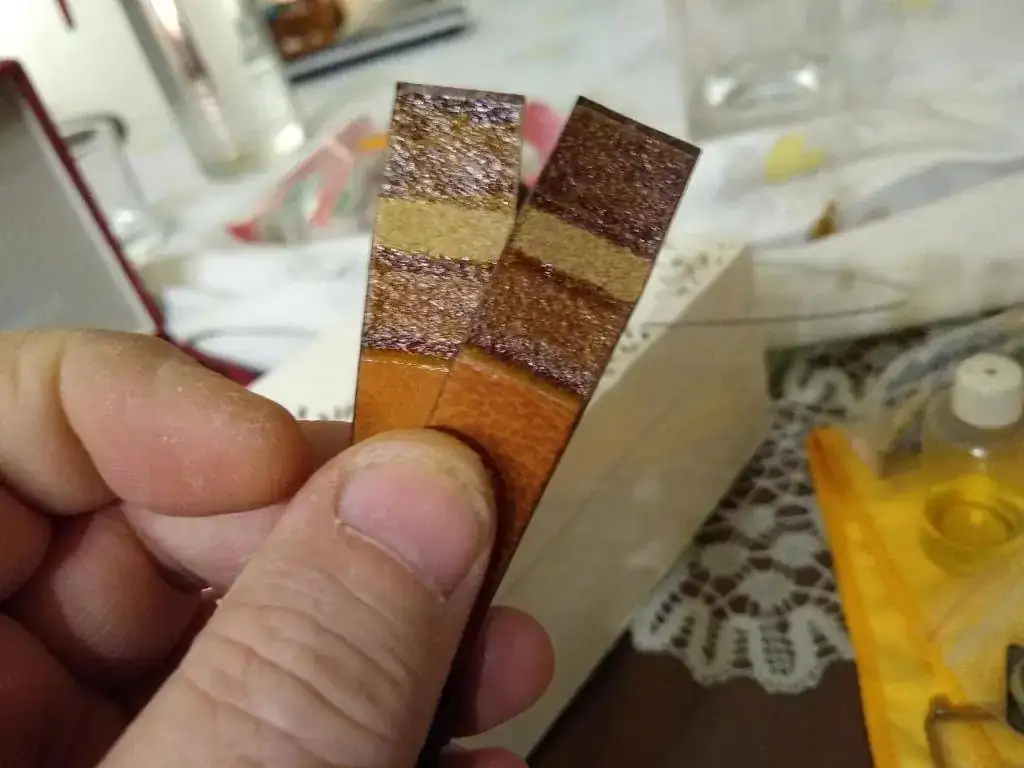

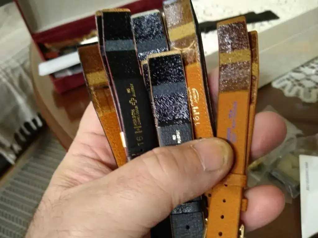

Buenas. Alguien puede orientarme como van pegadas estas correas? Pasando la lengua como los sellos, la plancha con un paño encima, o hay que impregnar de cola. Parece que todas ellas tienen cola impregnada de fábrica.

Si las correas son nuevas, con humedecer la goma por el método que sea, valdría (queda aquí a vicio personal usar la lengua u otro método)
Si son del año de la pum, mejor el Loctite.
Calor y plancha. Son nuevas.:whist::
Calor, como dice Rodri. Ese pegamento se licua con calor y luego las dejas cogidas con una pinza de las de tender la ropa hasta que estén bien secas. El loctite no se debe emplear para la piel por lo duro que es y la pone. Cuidado se vaya a echar alguien loctite donde yo me sé que para eso tampoco va bien ..... :laughing1::laughing1::laughing1::laughing1:
