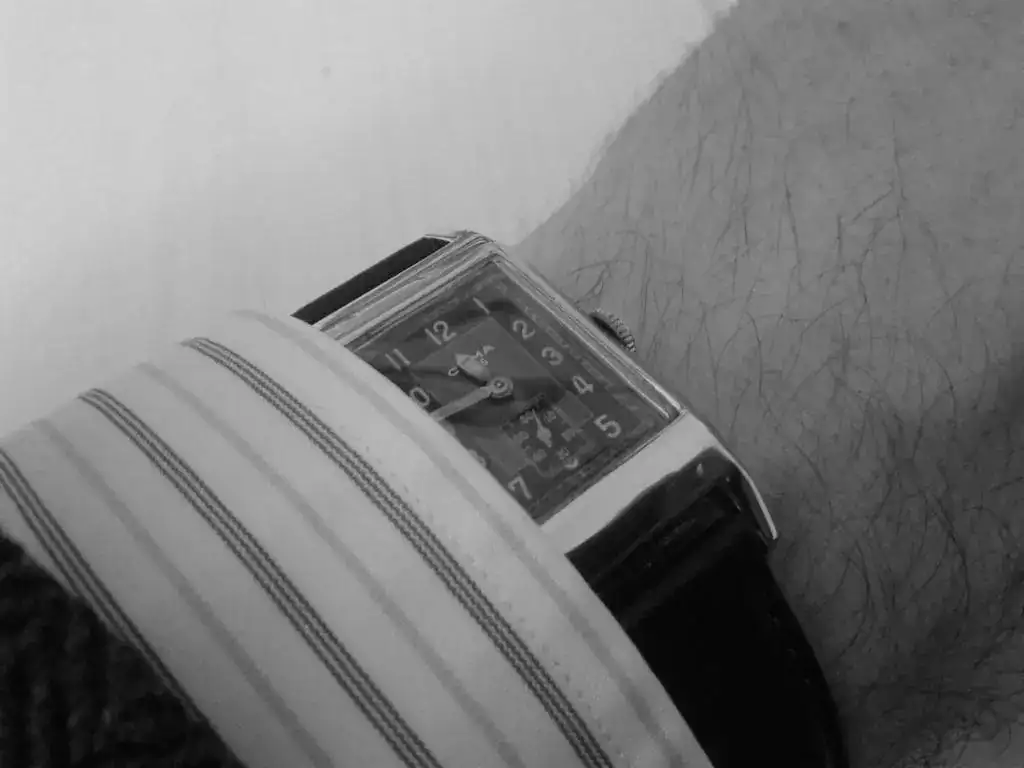

En la actualidad, donde todo se crea, diseña e imprime asistido de ordenadores y máquinas, resulta curioso cómo se hacían las cosas en antaño. En concreto me refiero a las esferas. En los relojes de hoy en día es prácticamente imposible apreciar una imperfección en lo que a impresión de esfera se refiere (otra cosa son los elementos aplicados). Sin embargo, hace 70 u 80 años la cosa era distinta, y me temo que el diseño de las esferas (como la creación del resto de elementos del reloj) se hacía prácticamente a mano.
Prueba de ello es mi Cyma 335 que me volvió loco hasta que me di cuenta en qué consistía un supuesto retraso del reloj, que no existía como tal, como posteriormente pude comprobar.
Cuando sincronizo los relojes me gusta hacerlo en momento concretos para facilitar la posición de las agujas. Siempre el minutero en las 12, 3, 6 o 9. Pues bien, cuando lo ponía en hora, por ejemplo con la aguja del minutero en las 6 y al día siguiente comprobaba su marcha en cualquier hora en punto, para mi sorpresa y desconcierto el reloj me había retrasado un minuto (el cuarzo de referencia marcaba -por ejemplo- las 7 en punto de la tarde y el Cyma las 6 y 59 minutos). Al día siguiente, volvía a hacer la misma comprobación a la misma hora en punto y el retraso era exactamente el mismo. Cómo era posible que el reloj hubiese retrasado un minuto justo en un día y en los siguientes no hubiera habido ningún desfase, ya que seguía retrasando un minuto justo?
Pero para más desconcierto, si posteriormente comprobaba la marcha del reloj con la aguja del minutero en la media (en las 6), el reloj iba completamente exacto. Cómo era posible que el reloj hubiese ganado ese minuto en tan sólo unas horas?
Fue un poco locura hasta que me di cuenta que el reloj iba perfectamente (tan solo un desfase de unos cuatro o cinco segundos/día). El problema radica en que la esfera del reloj NO ES PERFECTA. Es decir, que las 6 y las 12 no están en la misma línea, de tal manera que si el reloj se sincronizaba con la minutera en la media (a las 6), forzosamente tenía que comprobar su marcha siempre en dicha posición, ya que si lo hacía a las horas en punto (minutera a las 12) siempre me daba un error de un minuto, que no era tal como digo.
Una curiosidad que quería compartir con vosotros y un aviso para la sincronización de relojes con años, ya que la lectura de su esfera puede no ser exacta.
Una foto del reloj en cuestión y un saludo para todos

Atención, lo más probable no es que la esfera esté mal hecha sino que esté descentrada respecto del calibre, mira a ver si el tubo de las agujas (creo que se llama el cañón) si cuando sale de la esfera por el orificio central lo hace exactamente por su centro.
También se puede ver por los bordes, si los bordes de la esfera se meten por debajo del bisel más por unas zonas que por otras.
También puede ser que la esfera esté centrada, y sea la propia máquina la que puede estar desplazada de arriba a abajo o de izquierda a derecha, sobretodo si le falta alguno de los tornillos que la fijan a la caja del reloj.
Yo nunca he visto una esfera mal dibujada en su geometría, pero sí que tengo un par de relojes que les pasa eso, que la esfera está un poquito descentrada, con el resultado que el segundero va sincronizado correctamente durante media hora y va mal la otra media. Y son vintages que han venido así de fábrica en su día. Por supuesto ni se me ocurre tocarlos.
También puede ser que la aguja de los minutos tenga algo de juego (obviamente no ella sino la rueda dentada que la arrastra). Entonces ocurre que la sincronización exacta de la minutera con el segundero se pierde bien de manera aleatoria o bien en función del fechador (esto último le ha pasado a Rolex con fecha de estos años).

He estado leyendo todas las respuestas y pensando sobre ellas. La verdad es que es un rompecabezas. Lo que tengo claro (y lo he comprobado en multitud de ocasiones) es que el reloj va en hora en la media (si es en este punto donde sincronizo el reloj) y "pierde" un segundo cuando lo compruebo en la hora exacta. En cuanto a la posibilidad de que la esfera se hay podido mover o incluso que a la hora de montar se hubiera quedado ligeramente descentrada, creo que eso no es posible ya que la esfera va anclada al movimiento mediante dos tornillos (no por patillas con sus consiguentes tonillos prisioneros). En lo referente a un posible juego de las agujas, tampoco veo claro que sea por esta causa, ya que ambas coinciden simpre perfectamente en las 12 (una sobre la otra, sin ningún desajuste). Por tanto me inclino más por un pequeño error en el diseño de la esfera.
No obstante, vamos a ver que dice el que realmente sabe de esto
