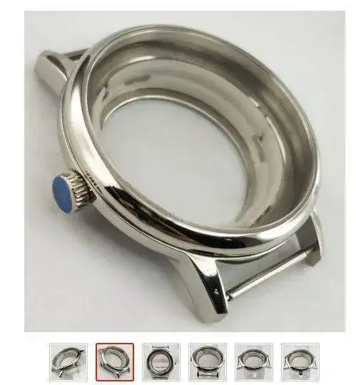

Hola a todos!! os quería pedir ayuda con un nuevo proyecto, i es que me divertí mucho con los anteriores de calibres 6498 y 6497, esta vez me apetecía el mismo estilo flieger pero con aguja central y buscando buscando encontré algunas cajas que me han gustado bastante, una de ellas está muy bien, ya que es WP 100M y su estilo es el clásico flieger, se le ve calidad y es de esperar por el precio que la tenga, pués cuesta unos 100€, pero la que me gusta de veras es una que encontré en aliexprés de seguramente peor calidad y WP 5M :
40mm. de diámetro y 11 de grosor, pero creo que tiene que aparentar menos puesta en la muñeca ya que la tapa trasera es muy abombada. El caso es que en teoría puede montar los siguientes calibres: Miyota serie 82, Mingzhu 2813/3804 y Eta 2428 y ahí es donde entra mi pregunta, con que calibre haríais el proyecto??? tengo bastantes ganas de ver rodar la segundera a 28800 BPH con el ETA 2824, pero no se si eso en realidad se nota a simple vista y por otra parte también valoro la robustez y bajo mantenimiento... así que como no se cual de ellos es mejor en esos aspectos me gustaría que me ayudarais los entendidos, si me decantara por el 2428-2 estaría dispuesto a pillar un sellita sw200-1.
Bueno, aquí os lo dejo, gracias por leer!
Estoy viendo que parece que hay mas material y mas variado para el 2428, lo que me daría un mayor abanico de posibilidades a la hora de hacer algo original!
