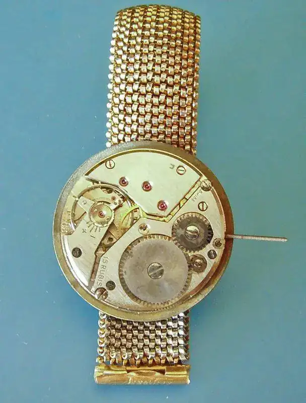

He comprado este jueves en el mercadillo un Exactus que monta una máquina UT 640 (Unitas, creo) porque la T está dentro de la U y, aparte del mal estado de las piezas del sistema remontoir, por óxido, que ya he quitado (todo lo que he podido, al menos) tiene el eje de volante roto.
¿Hay alguien por ahí que me pueda prestar una ayudita con un conjunto completo, un volante completo o, al menos, un eje en condiciones? Por cuyo acto de caridad cristiana le quedaré profundamente agradecido (aparte de darle su valor, claro).

no, ya en serio, existen varias alturas de eje,
por lo menos, con y sin incabloc, para este calibre,
deberías ser más específico, o colocar una foto.
Hombre, Golipo, si es por poner una imagen, sea. Pero no me digas que no es caridad ayudar a un necesitado, je,je,je.
Es contrapiedra con tornillos, no incabloc.
O sea, ya sabemos cual eje podría ir, más o menos.

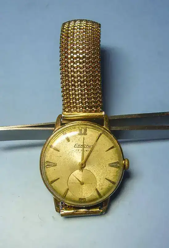

Problema resuelto. Recuperado un eje para este volante, ya se ha montado (el eje del volante me lo han montado) y está funcionando. Lo he terminado hace menos de una hora así que aún no sé como va de marcha. Suena muy bien desde luego, sonido limpio, seco y acompasado. El mañana dirá.
La estética del reloj no es para tirar cohetes pero da gusto verlo revivir. Es un Exactus, con máquina, como dije, Unitas 640 y una deliciosa correa extensible auténticamente vintage:
Gracias a los compañeros que se ofrecieron a suministrarme el repuesto que, finalmente, lo ha proporcionado mi ángel de la guarda al que le quedaban dos tijas de este movimiento y cuatro ejes. Pero como me dijo antes que era una máquina que por aquí no había sido muy frecuente y no tenía mucho de ella, busqué y encontré en Turquía dos ejes y dos tijas, se las he comprado y ya vienen de camino. Todo no va a ser pedir.
