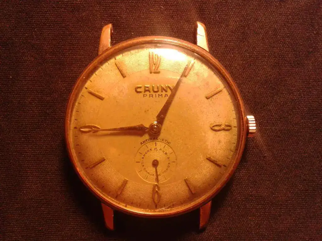

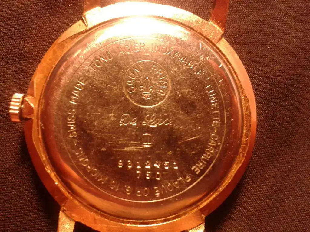

Hola buenas tardes compañeros, creo que es la primera vez que posteo en este maravilloso subforo ya que hasta hoy nunca he tenido ningún vintage debido a mi completo desconocimiento, aunque he de admitir que si que os leo y disfruto con vuestras pequeñas joyas.
Pues bien, ha llegado a mis manos éste precioso Cauny del que no se nada, por lo que acudo a vosotros para ver si me podríais decir de que año es el reloj y que calibre puede llevar (si es bueno o no). Sé que si no abro el reloj no podreis darme muchos datos, pero esque tampoco se abrirlo y tengo miedo de romperlo con lo manazas que soy.
Otra pequeña duda es que la corona va muy dura al darle cuerda, el vendedor me asegura que está revisado y que funciona a la perfección pero desconfio un poco porque además solo alcanza a dar unas cuatro vueltas de corona (parece como si la cuerda estuviese a tope) y me dura unas seis horas en marcha.
Sin más engorro os dejo unas fotitos para que podais verlo.
Saludos desde Valencia y muchas gracias por adelantado
Hola Victor!, ante todo darte la bienvenida por este pequeño gran foro de vintage, por lo que nos cuentas de ese reloj no me parece normal que la cuerda le dure solo seis horas, demasiado poco, y la corona debería ir ligera al darle cuerda y desde luego mas de cuatro vueltas como tu dices, es un reloj muy bonito que debería pasar por un relojero a que te lo revise y te quedará para lucirlo. Pienso que ese reloj puede ser de principios de los sesenta, seguro que los compañeros mas expertos te podrán dar mas datos que yo y por supuesto te pedirán que lo abras, con cuidado ,una navajita y buscando la hendidura no es difícil hacer palanca y abrirlo. Un saludo!
¡Bienvenido Victor! Mis condolencias si te ha picado el gusanillo vintage; es muy placentero, pero insaciable :D
Te digo lo mismo que pinon: que la cuerda vaya dura y solo admita cuatro vueltas (con 6 horas de autonomía) no es muy buena señal. Yo no lo forzaría mucho hasta asegurarme de que realmente está limpio y bien lubricado... El reloj es muy guapo, y los Cauny suelen llevar calibres majos.
Te dejo aquí el estupendo video que preparó el compi kalimocko sobre cómo abrirlos (conste que yo no me atrevo, pero igual tú te animas...): https://relojes-especiales.com/thre...e-un-reloj-vintage-con-tapa-a-presión.159901/
Debería montar un calibre Felsa 750 , pero sin abrirlo es difícil de confirmar, lo que si te puedo confirmar al 100% es que 4 giros de corona y 6h de reserva ,estan muy lejos de la normalidad en un reloj recién revisado.

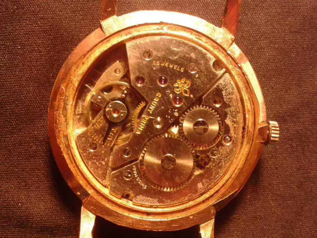

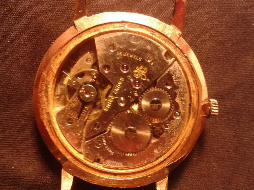

Hola buenas tardes, muchisimas gracias por la ayuda Pinon, Abderraman y razzi. Me he atrevido a abrirlo conforme me ha mostrado en el video Abderraman y ésto es lo que he encontrado. ¿Que os parece?. Porcierto por cuanto me podrías salir una revisión para dejarlo a punto

Si ese reloj está recién revisado yo soy cura de clausura. Claro que pueden haberlo abierto y visado una vez y revisado dos veces y así, claro, está revisado.
Con esas magníficas fotos sepìa yo no te puedo decir nada; quizás si las hicieras con más luz y una cámara medio decente .......
Hola buenas tardes Casiná, el vendedor es lo que decía que había sido revisado y como yo no entiendo de estó le creí hasta que vi que el reloj solo daba cuatro vueltas de corona al darle cuerda y hoy ha quedado demostrado cuando intentando ponerlo en hora es como si la corona se hubiese salido demasiado y ya no gira las agujas ni da cuerda.

Solo 4 o 5 vueltas a la corona quiere decir que tiene un paro pues pueden ser de 25 a 30 + si dices que se para, no te estrañe que tenga el eje de volante roto, y según en la postura que esté se pare por faltarle el pivote.
Cram.-
Muchas gracias compañeros por la ayuda, sinceramente la agradezco mucho. Al final lo llevé al relojero para ver que me decía y me ha revisado la corona, pues le dije que si el apaño resultaba muy caro no merecía la pena arreglarlo. Pues bien, con 5 euros la corona ya da unas 15 vueltas de corona y ya puedo cambiar la hora, veremos lo que dura. Especialmente casiná darte las gracias por el ofrecimiento, si veo que funciona malamente te haré llegar un privado.
