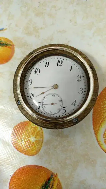

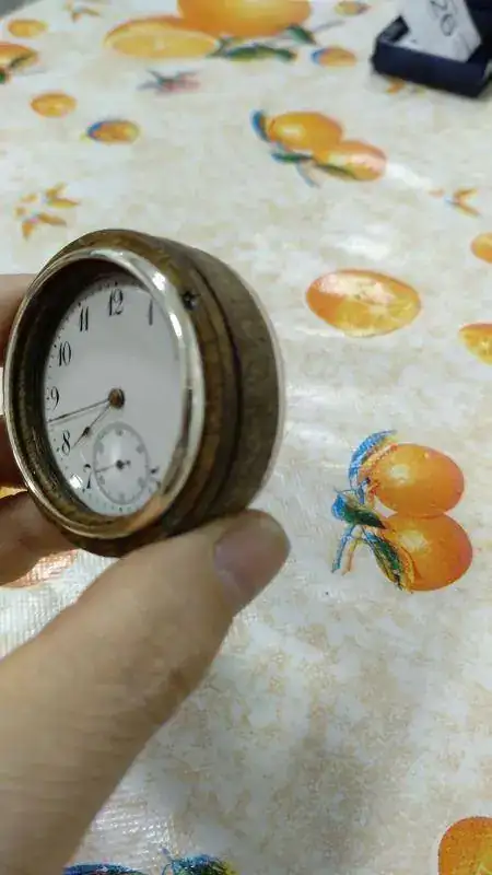

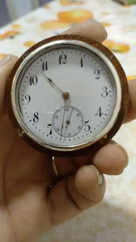

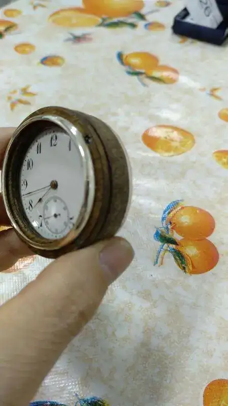

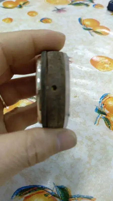

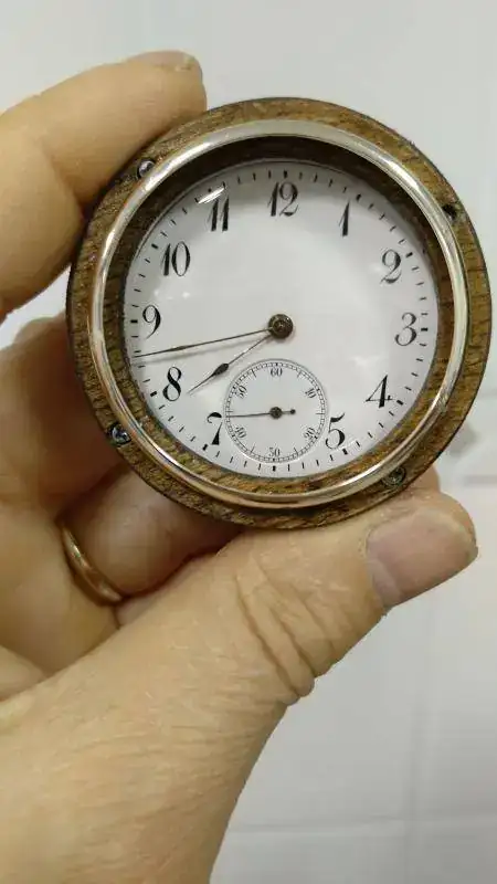

Os pongo unas fotos de mi autorregalo de reyes de una máquina que me regalaron y la tenía suelta por casa.
Todo artesanal, con coronas de electricista, sin torno.
Falta la corona y embellecedor que está en el relojero para alargarla. IMG-20180106-WA0001.webp

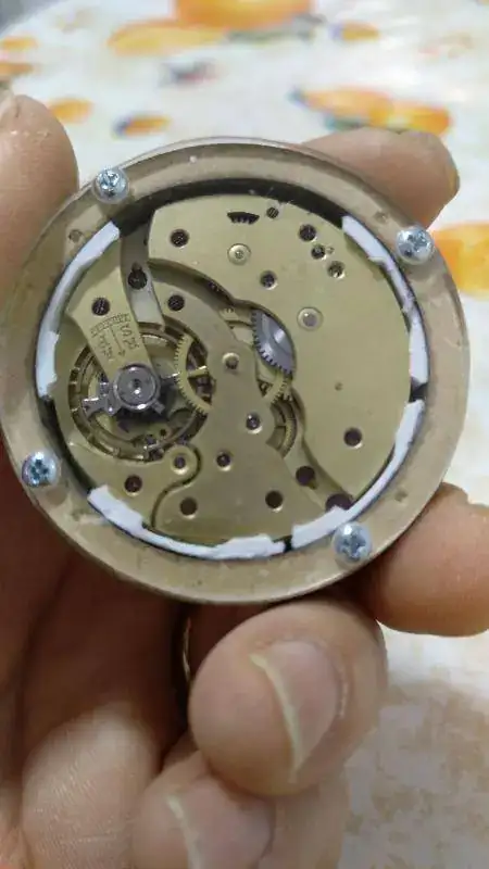

La tapa trasera la hice de metacrilato, la hice en madera pero no podía disfrutar de la máquina, con la dremel agrandé el hueco interior y dejé separado el cristal de el dial, una fina capa de separación.
También me regalaron una leontina nueva para el reloj de bolsillo que uso siempre.

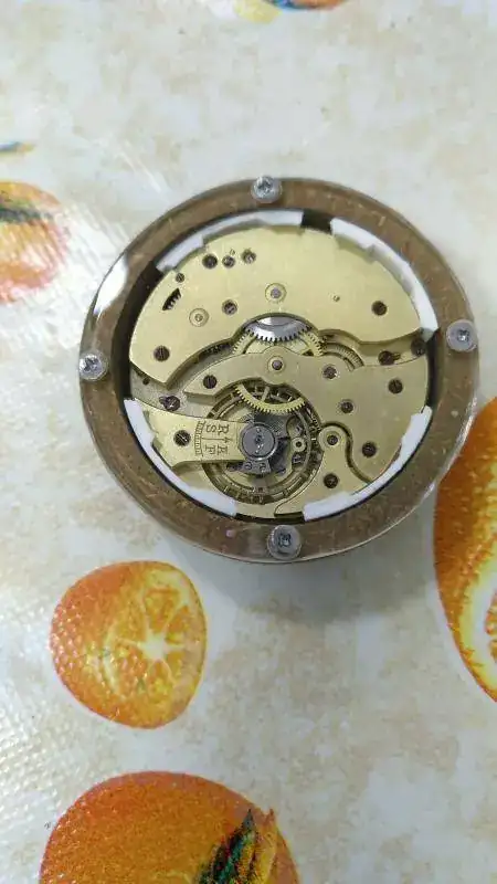

A ver que me podéis decir del calibre, es de un reloj de bolsillo, me lo regaló un amigo y le he intentado dar vida para que no esté suelto por casa, cuando esté terminado con la corona y el embellecedor, pondré fotos.
no va a ser facil identificar este calibre. Si tienes posibilidad de sacar la esfera tal vez aparezca algún dato.
Pues lo veo mal desmontar, en fin ¿Como ves este calibre?
presupongo será un ebauche y no tengo conocimientos para opinar sobre su calidad. Mira de tomar el diámetro del calibre, ojo solo del calibre lo mas preciso posible.
El diámetro del calibre es de 42 mm.
Era de un reloj de oro, el calibre no será malo, pero por las líneas ya puedo rebuscar un poco en ranfft.
Gracias.
En la página 140 se me ha bloqueado.
He visto todo y no me ha aparecido este calibre en esas líneas, quizás sea de 16 a 17''
Alfredo en Ranfft no están todos ni mucho menos.
Bueno, lo importante es que el funcionamiento sea correcto cuando me manden la tija alargada.
Gracias por tu interés.

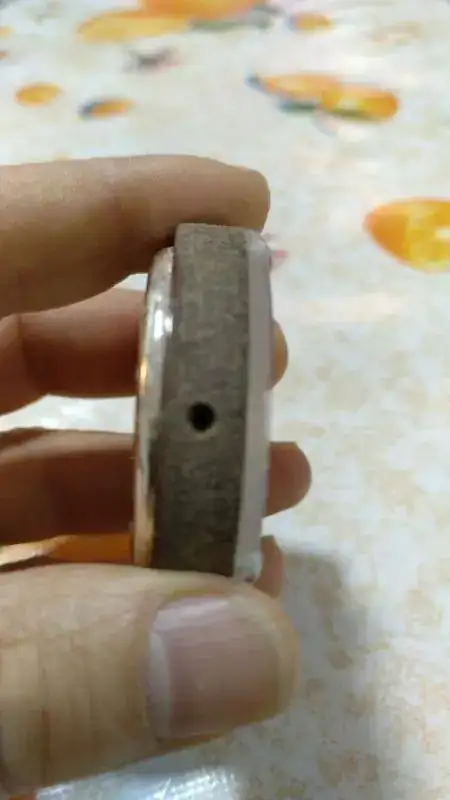

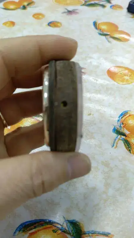

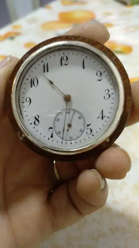

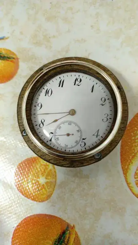

Hoy he conseguido disminuir otros 4 mm de espesor y este es el resultado final con solo 14 mm de espesor total, bajé otros 1,5 mm de caja y 3 mm de tapa, la incrusté de metacrilato en el mismo aro y pegado.
Fotos:

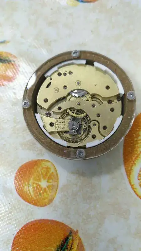

A falta del manguito de empalme, que lo hay pero lo tiene pedido, para terminar el reloj con la puesta de la rosca y embellecedor hago una pregunta.

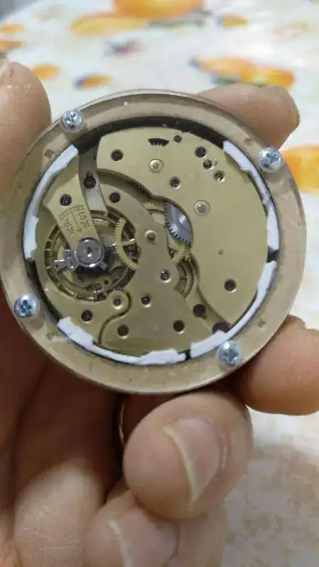

¿ Puedo saber el año del calibre por su forma?
He observado que el soporte de la espiral es a la izquierda, la espiral breguet hace que piense que es sobre finales del 1800 o principios de 1900, he mirado mucho de los relojes de bolsillo y sólo sobre esa época viene esa espiral a la izquierda.
¿ Me equivoco?
