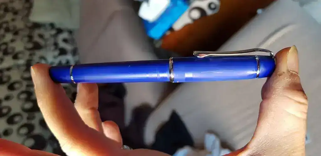

No se si se verá muy pequeña...20190203_105330.webp a ver si esta se ve mejor.
Como se ve en el capuchón, se he rascado un poco con la uña y parece que se quita algo, pero no se queda como estaba. Esta estilográfica es la Pilot Prera y mi esposa tiene otra de color marfil y le da mucha más tralla que yo y está como nueva, pero no se porque esta se ha puesto así, bueno, esta y una pilot más y la platinum también tiene el capuchón tocado.

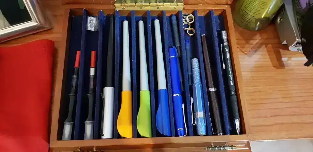

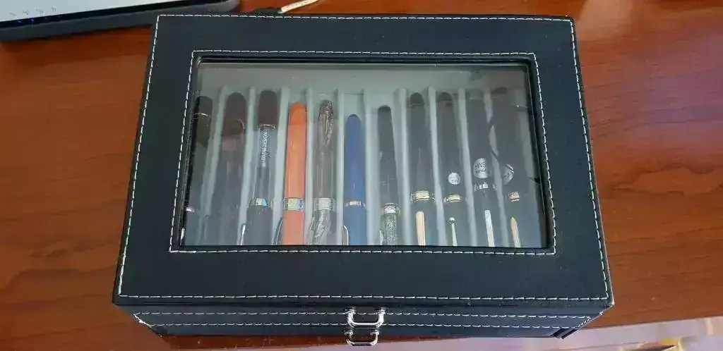

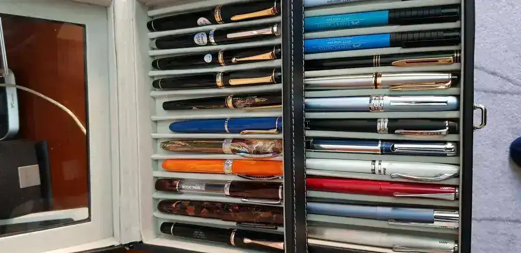

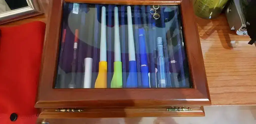

Normalmente están todas guardadas en sus correspondientes expositores de madera y cristal (adjunto fotos)
Aquí es donde están todas guardaditas y relajaditas.

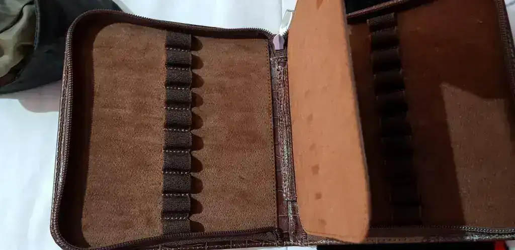

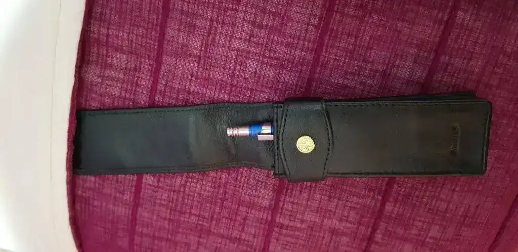

Cuando las saco a pasear (que no son demasiadas veces) las saco con estas fundas
Comentaros que en el expositor negro no ha pasado nada con ninguna estilográfica. ¿puede ser que el fieltro de la caja de madera haya podido causar esas "manchas" en las estilográficas? porque ahora que lo estoy pensando, antes de comprar el negro, estaban todas en el de madera y al ampliar la colección compré el negro.... :hmm:
¿como cambiaría el fieltro ese en caso de ser la única posibilidad? pensaré más cosas a ver, pero creo que va a ser eso.
