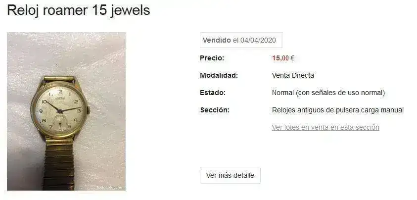

Pues si, he de confesar sin ruborizarme, que al principio de la pandemia volví a ponerlo en práctica ( qué pasa !!)… y fue así como localicé este Roamer 402 de 1950, que se había quedado relegado en el tiempo, ajeno a la vista de los avispados ojeadores.

Para los rezagados, deciros que este Roamer y "otra Joya" por venir también de la Roamer, en concreto un raro Solexa, es la única chatarra decente que había por 10 y 15 leuros, así que no os dejéis la vista….

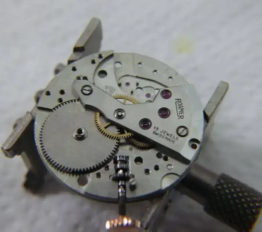

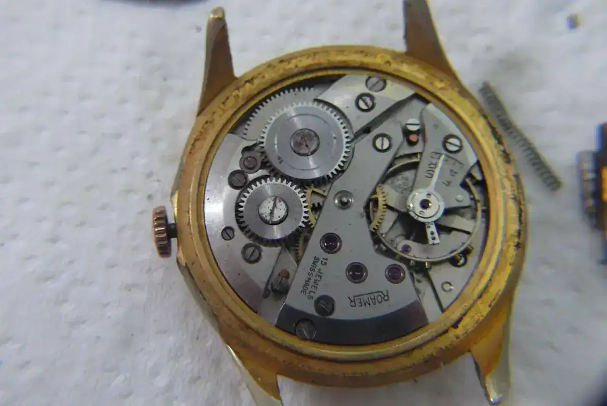

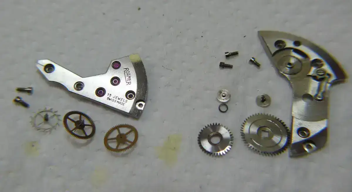

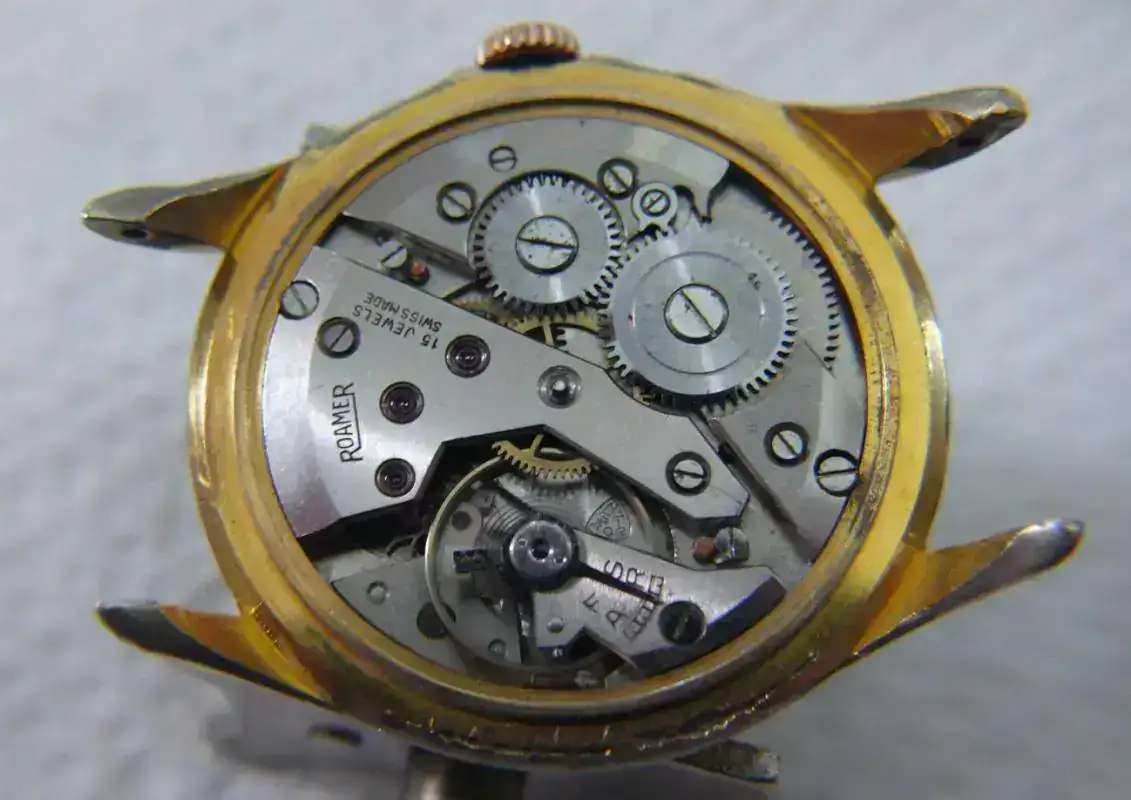

El mecanismo Roamer MST 402, según la web roamer-watches.info se destinó a rellenar el nicho similara al famoso Omega 30.
Según explica en la web, tiene el mismo diseño que los calibres 400 y 401, pero esto es engañoso ya que ninguna parte es intercambiable con la familia de calibres más pequeños. Incabloc se introdujo en la década de 1950 para este calibre, y se produjo un personal especial para movimientos cronométricos de grado 402.

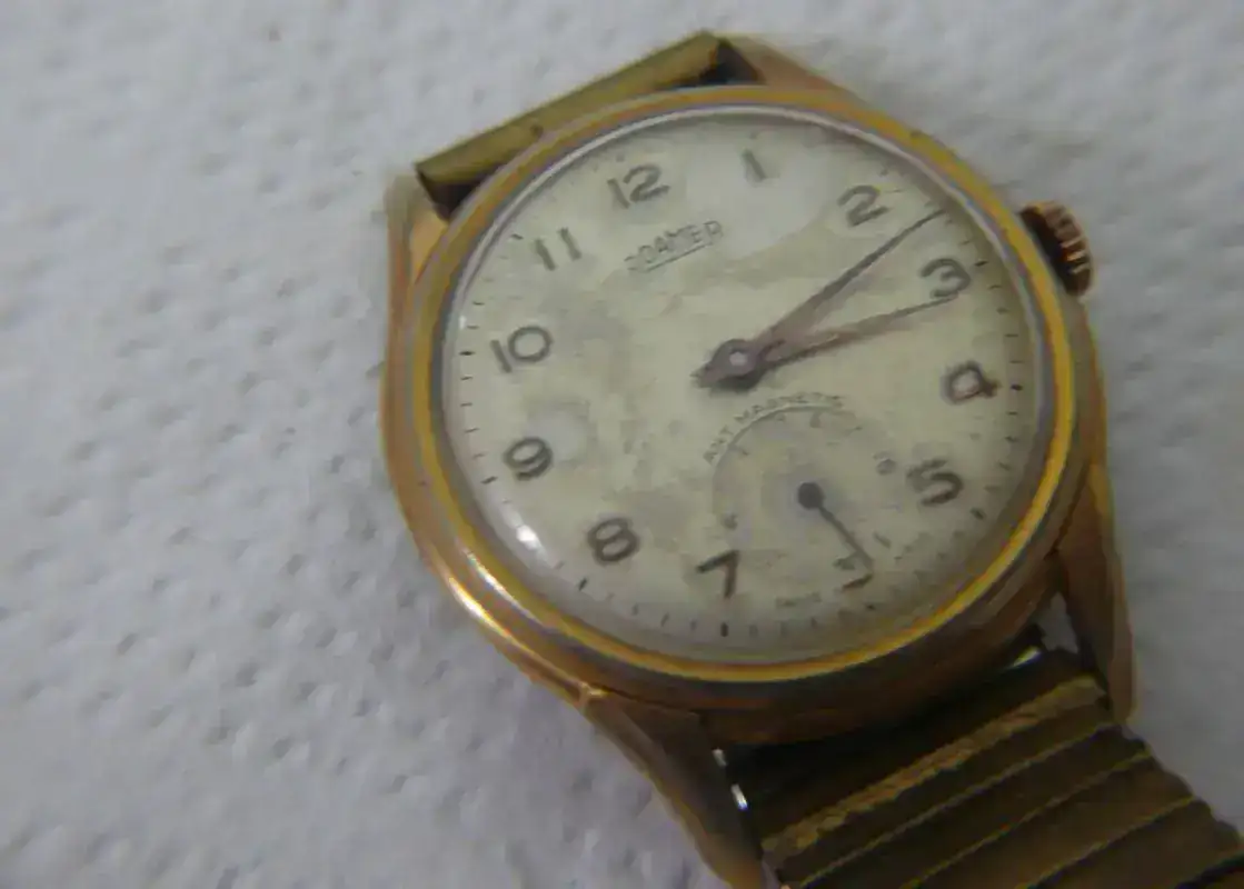

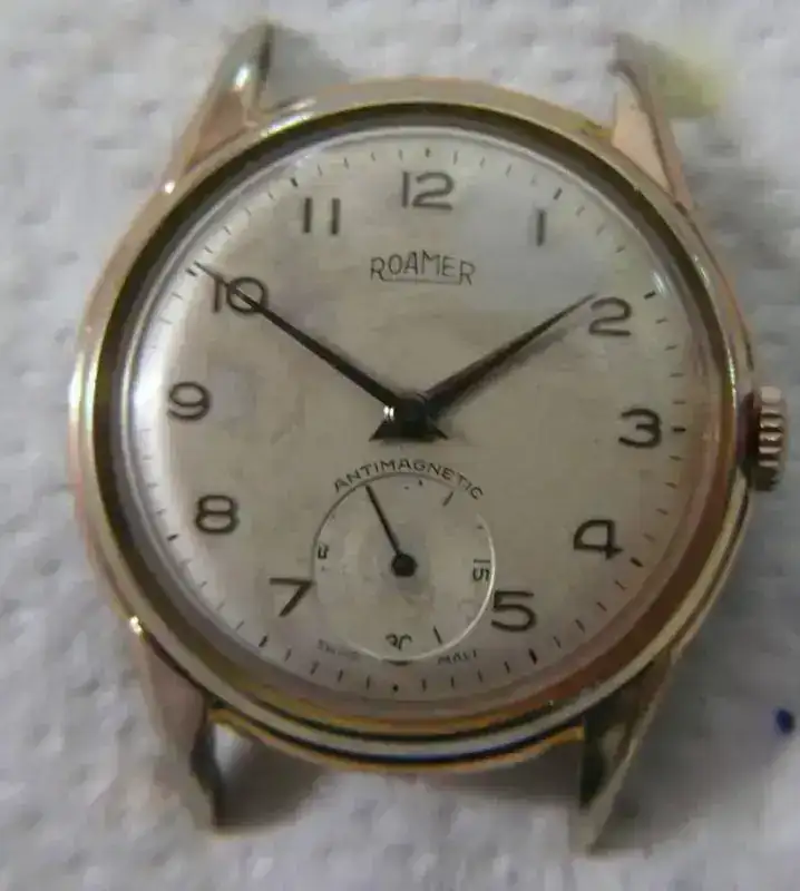

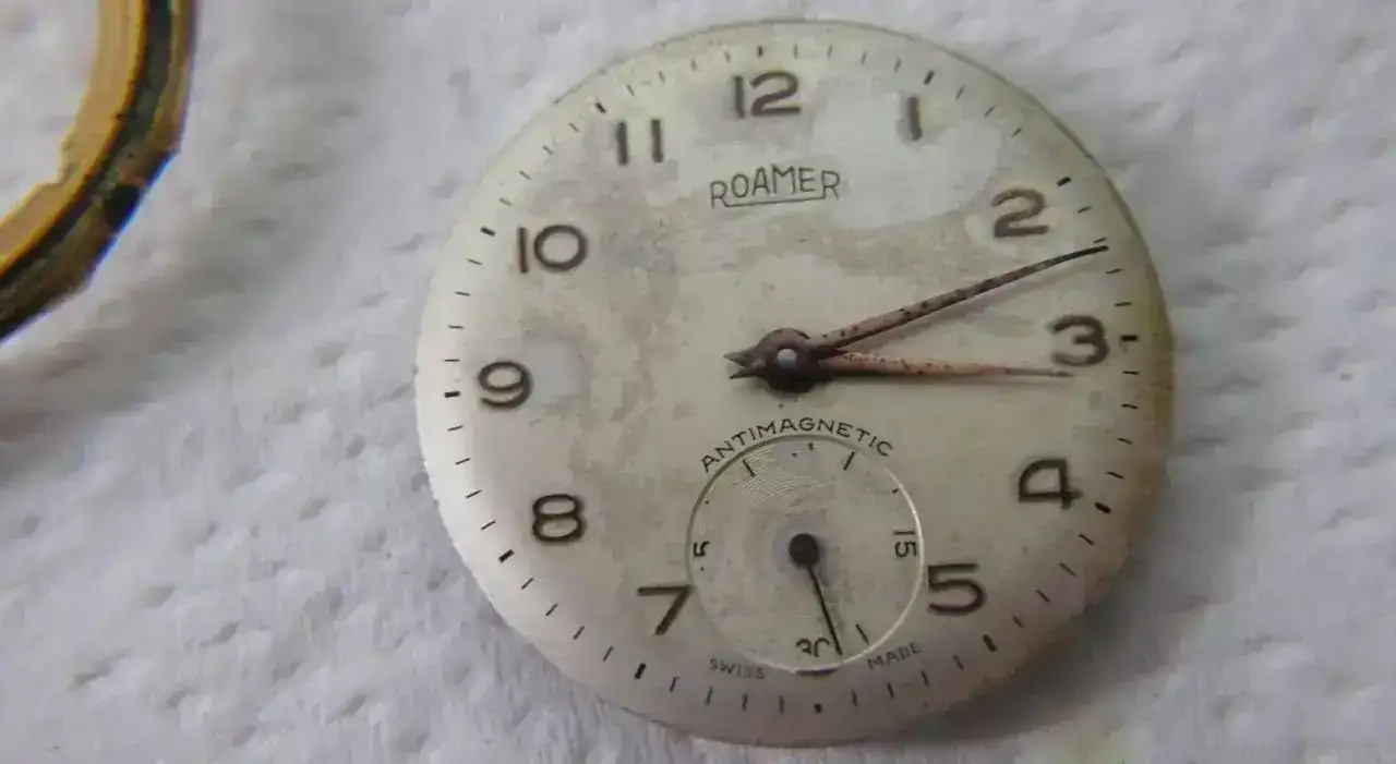

El Roamer 402 es el único de 13 líneas de la epoca, y al no llevar incabloc el mio es de los primeros....

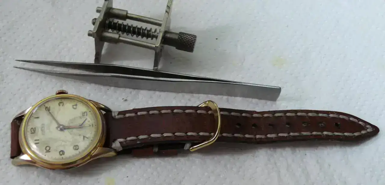

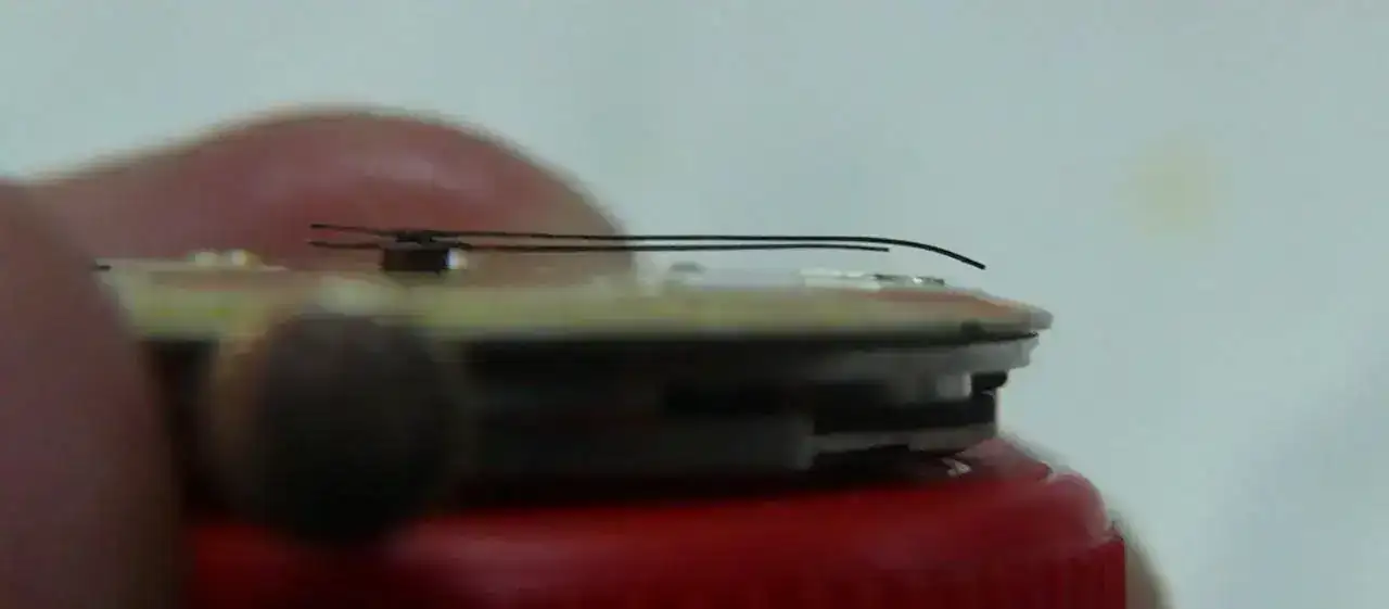

como de costumbre, me gusta comprarlos con el muelle real roto, manias mias....

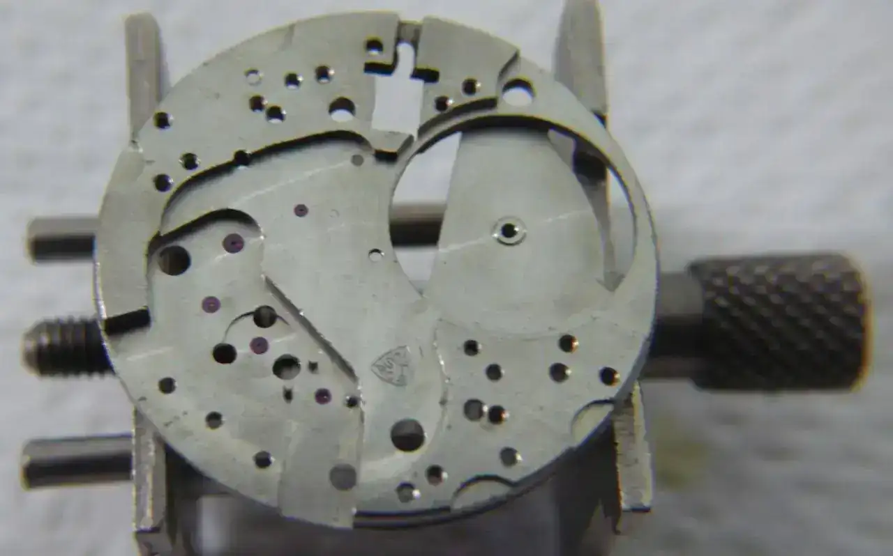

Pletina limpia ,,, bla bla bla...

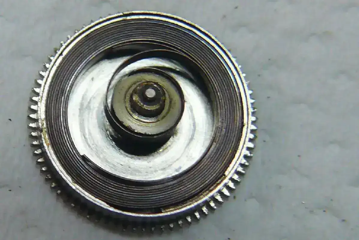

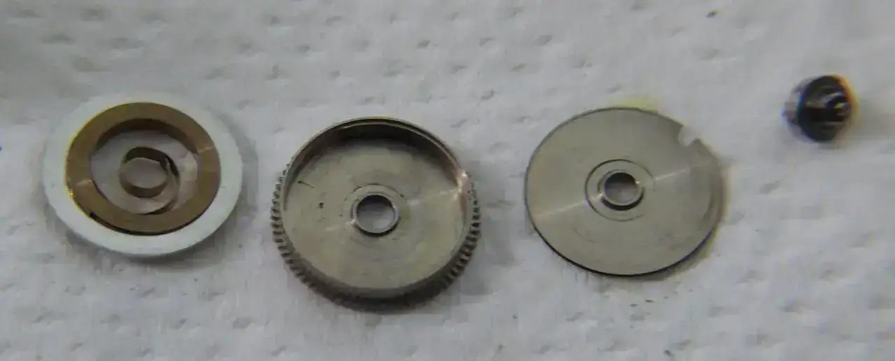

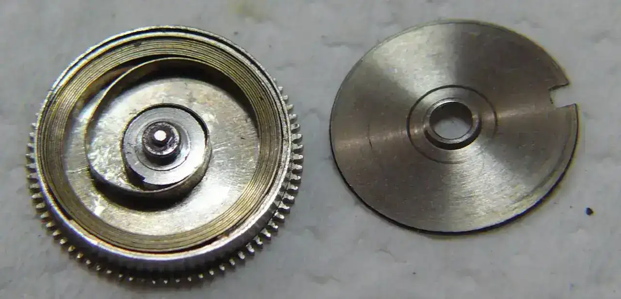

Barrilete con muelle preparado ...

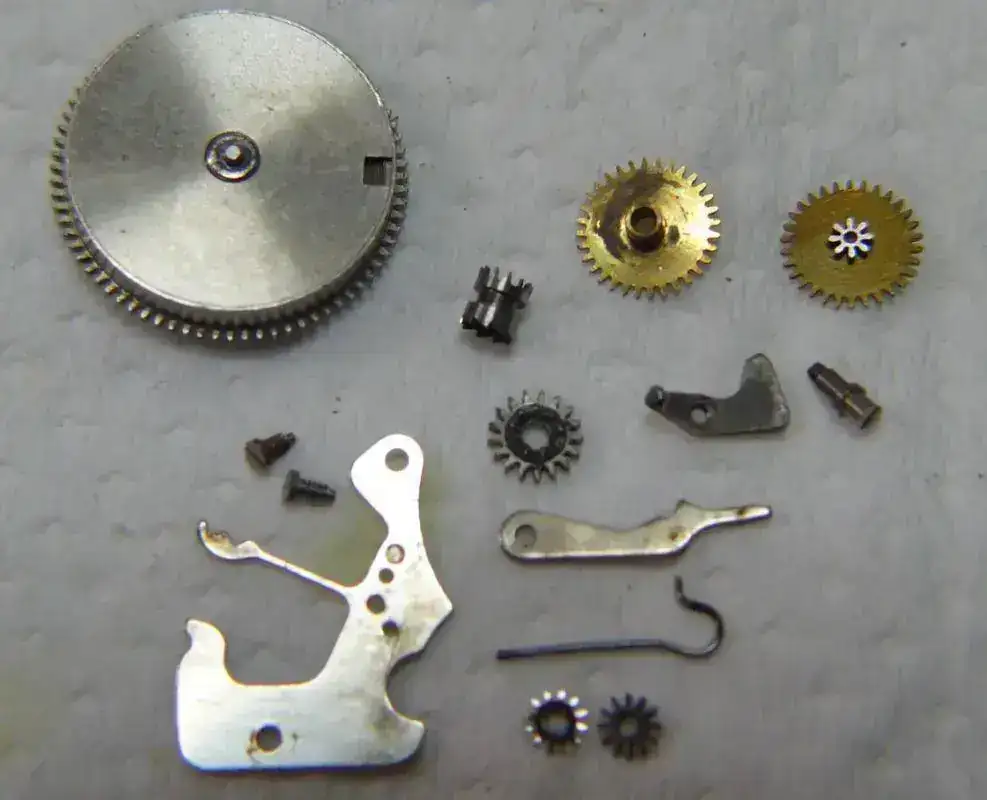

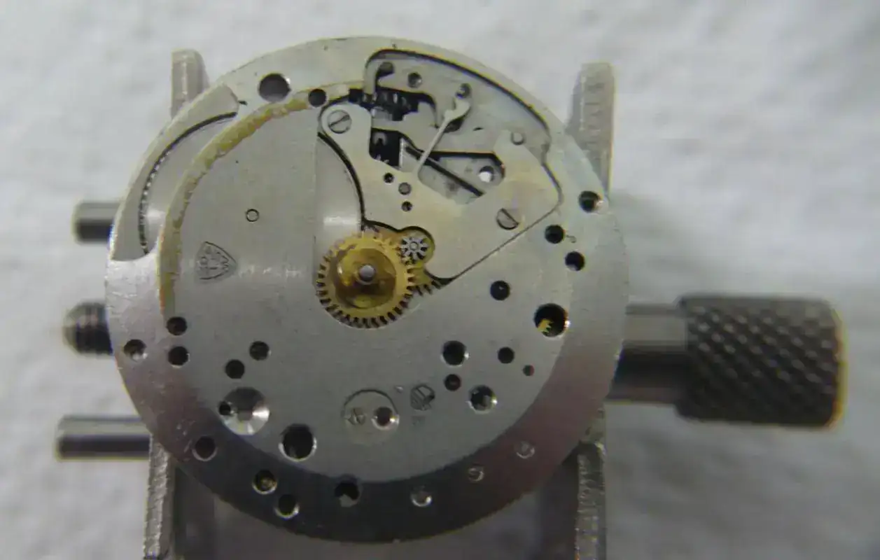

Remontoir o remuntuar...

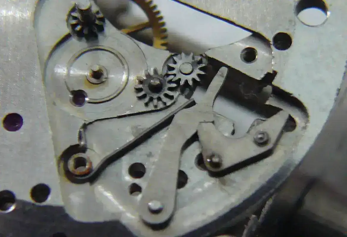

Bonito remontoir
Buchser remointado en un borrico egipcio...

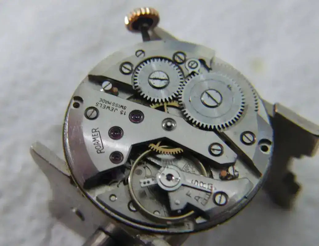

Puentes del reloj, tengo que cambiar el papel que lo tengo lleno de lamparones de aceite....

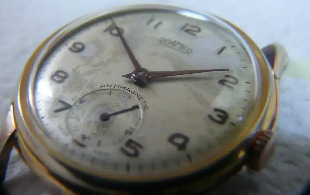

El coñazo final de todos los relojes... las agujas viejas...

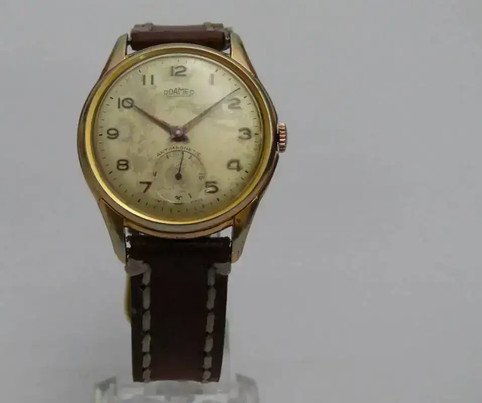

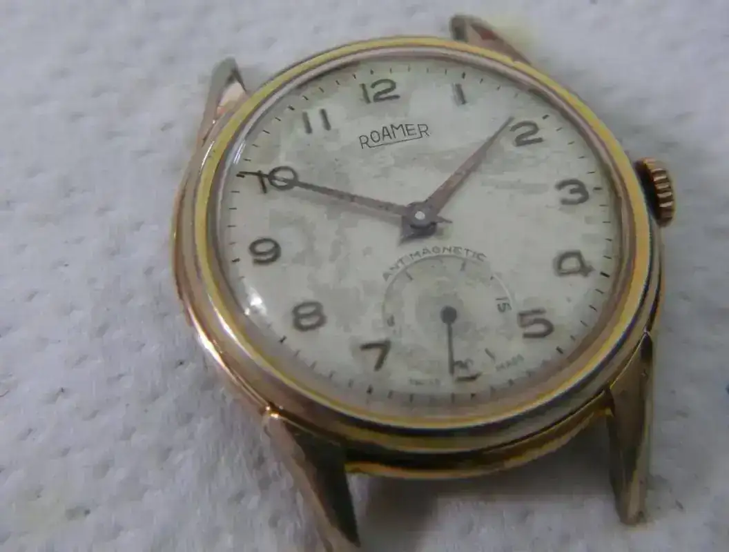

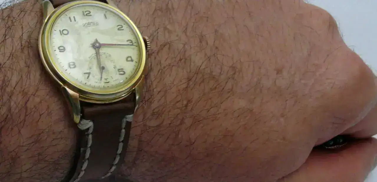

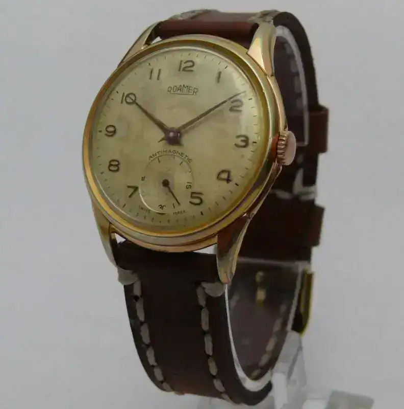

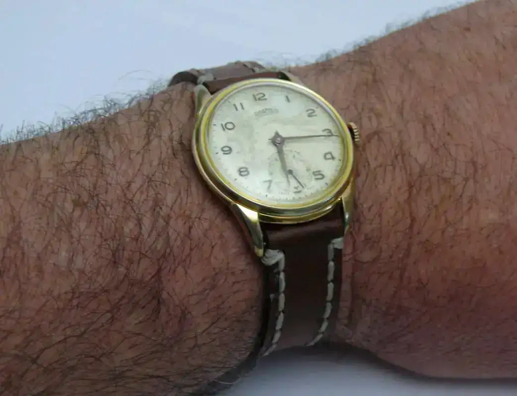

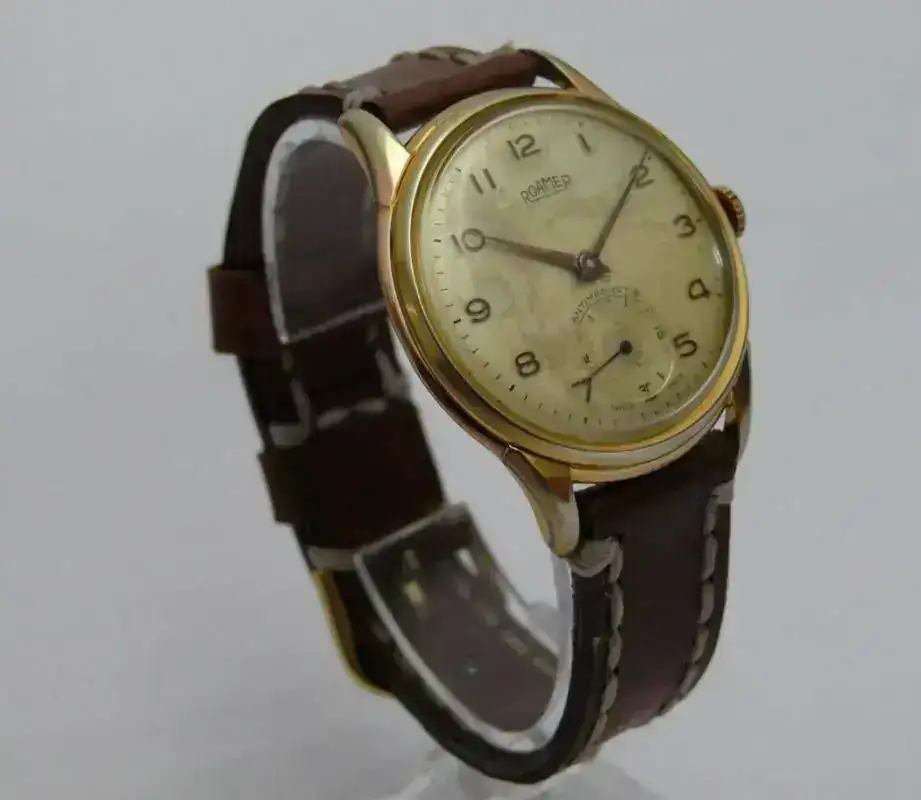

Puesto en su caja y funcionando

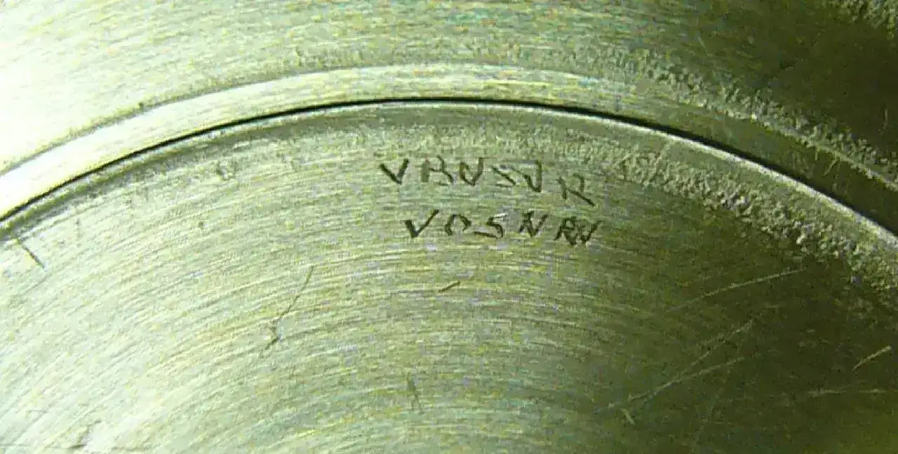

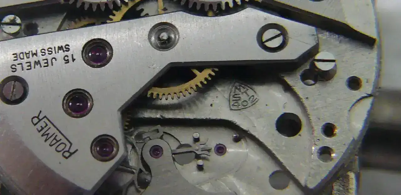

Imploro a quien sepa qué significan esas marcas que me lo explique, yo solo veo V y R que me hacen pensar en que el reloj estaba destinado a venir a mi...

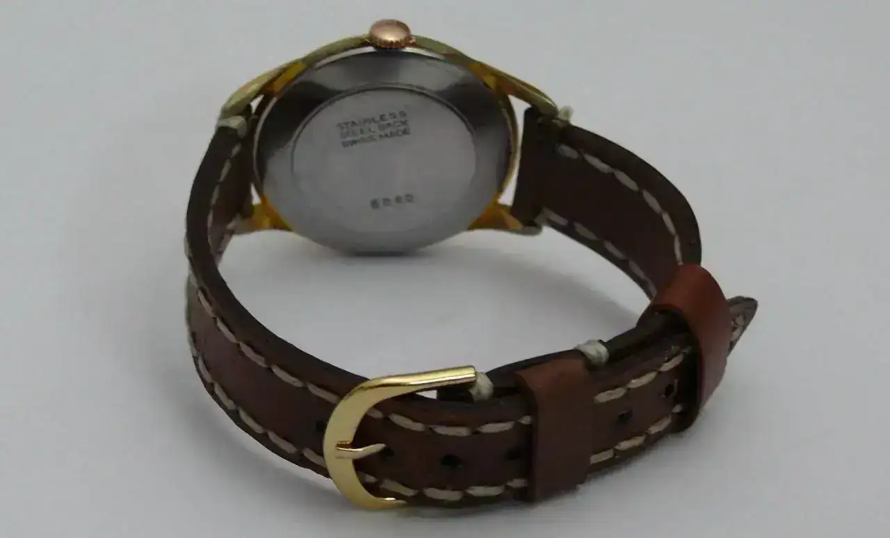

el reloj finalmente ha quedado para ser expuesto en el stand del Sr. Buchser

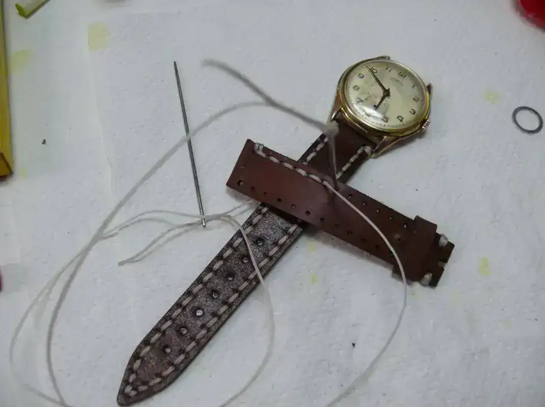

Pespuenteando una correa VR de piel de vacuno...
Listo....

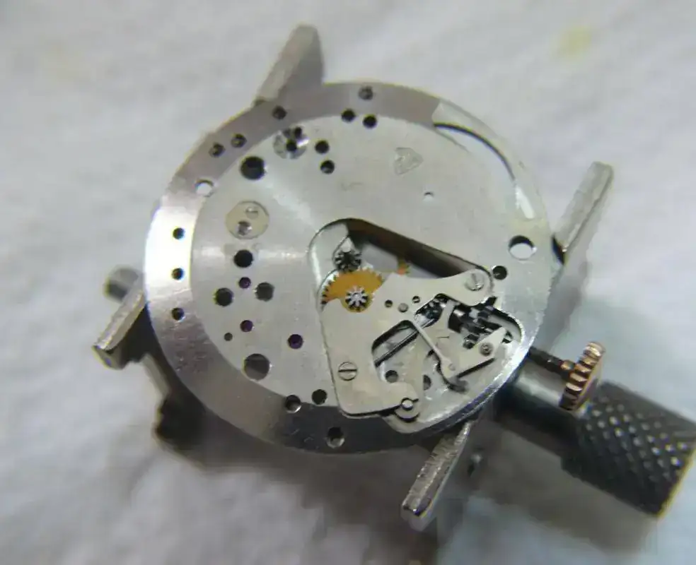

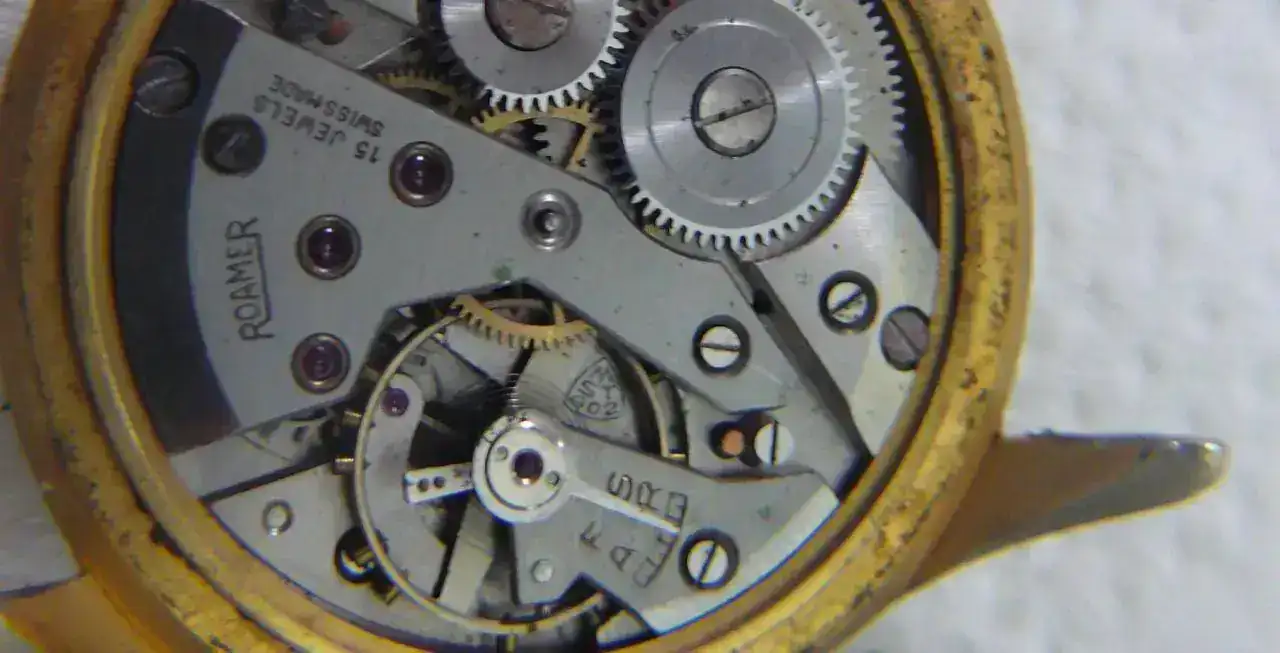

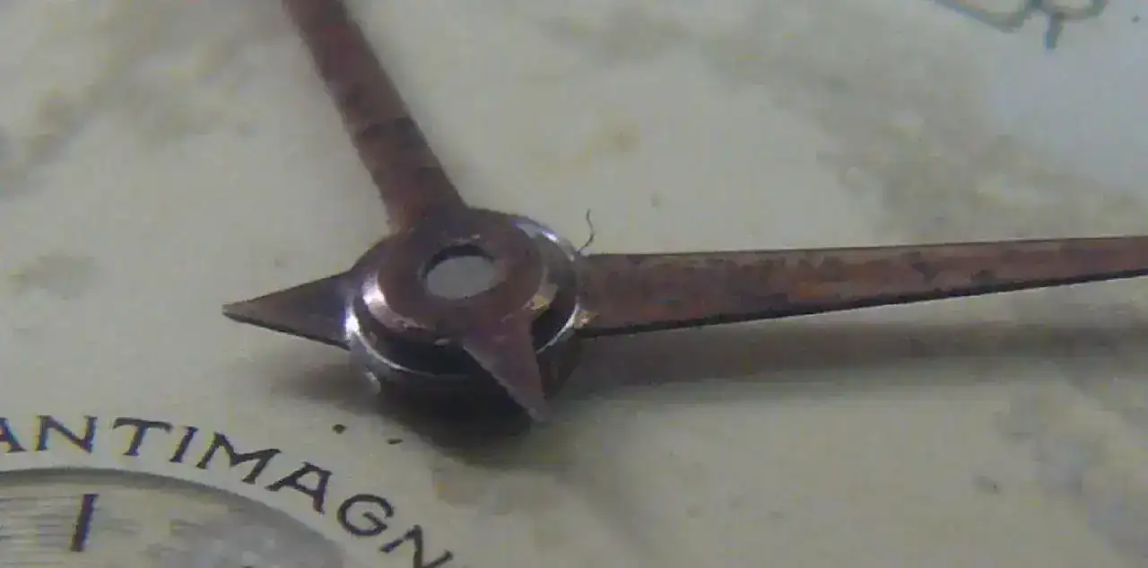

Me he dejado un pelo de algo pegado en la minutera, o en la horaria...
