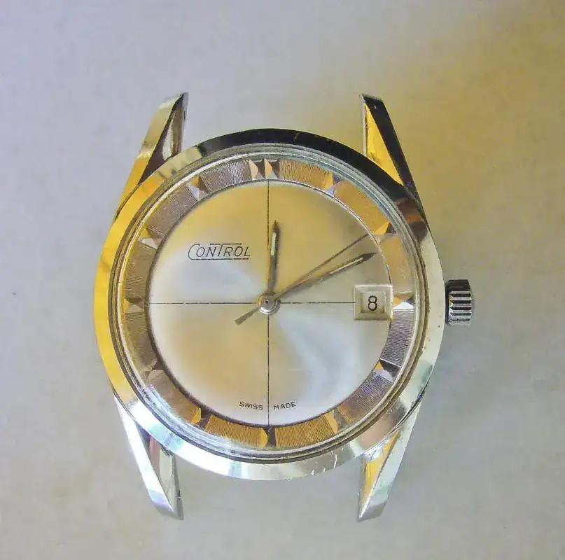

Como ya os anuncié hace unos días, me he hecho con un Control en formato polerouter, todo en acero, que monta una Eta 2472 que venía "corredora", cosa que ya avisaba el vendedor. Lo acabo de limpiar y veremos que tal marcha en adelante. He aprovechado para hacerle alguna fotillo a tripas y caja ya que "alguien poleroutiana" lo pedía. No he podido hacer más porque, con mi prodigiosa memoria, he olvidado el cargador de la Pana en casa y me he quedado sin batería. O casi.

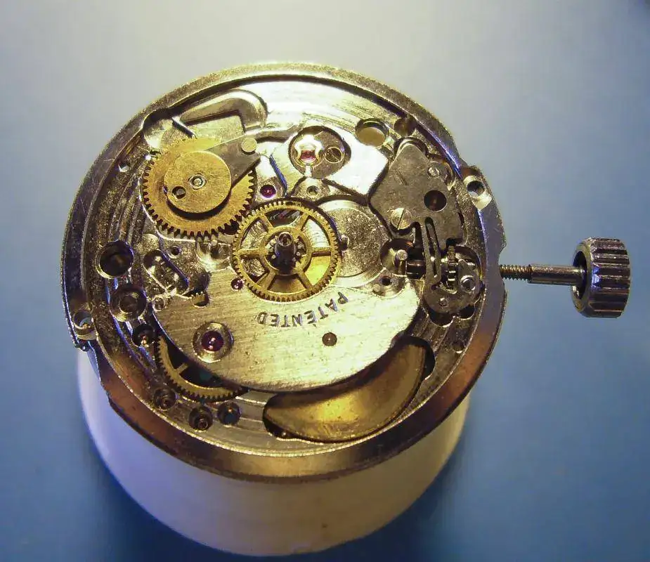

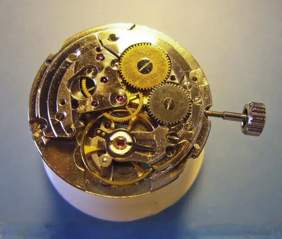

Con el sistema de marcha ya montado a falta del automático (y con pelusa incluída). Antes de pasar al otro lado, y comprobado que funciona, vuelvo a quitar el volante por si acaso.

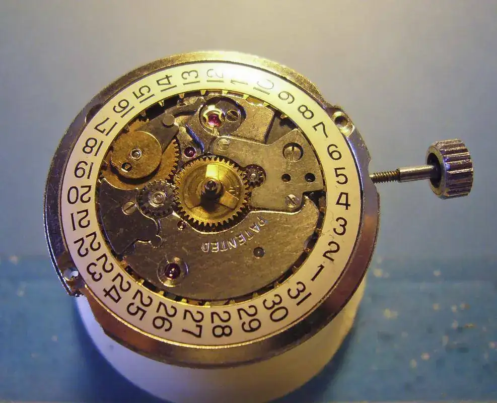

Por el otro lado a punto de poner el disco calendario
Disco y trinquete ya montados

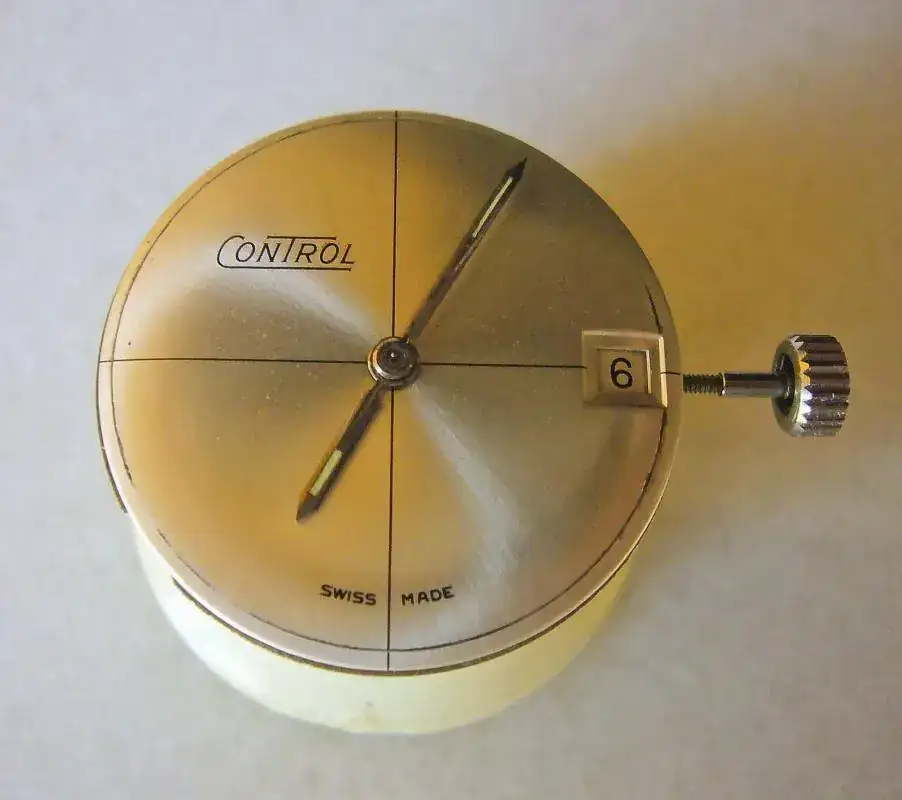

Con la esfera y agujas puestas; falta el segundero que suelo poner después de montar el volante y justo antes de meter en caja; para no correr el riesgo de doblarlo en las manipulaciones. Cuando pongo el volante nunca sé si va a arrancar a la primera, a la segunda o a la vigésima
Ya metido en caja a falta de correa

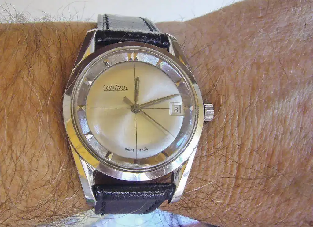

Y donde debe estar el mayor tiempo posible. No siempre porque tiene que compartir con otros; hay que enseñarlo a no ser agoísta
