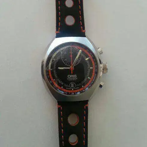

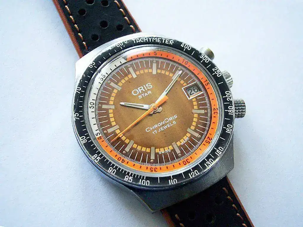

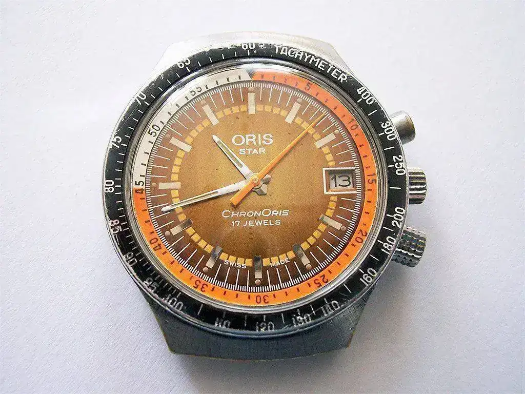

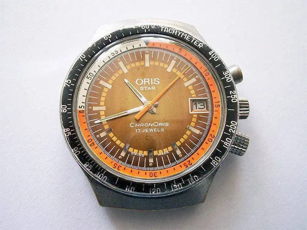

Cuando se introdujo en 1970, el Chronoris fue el primer reloj Oris con una función de cronógrafo. Aquí uno de la época, de los primeros:

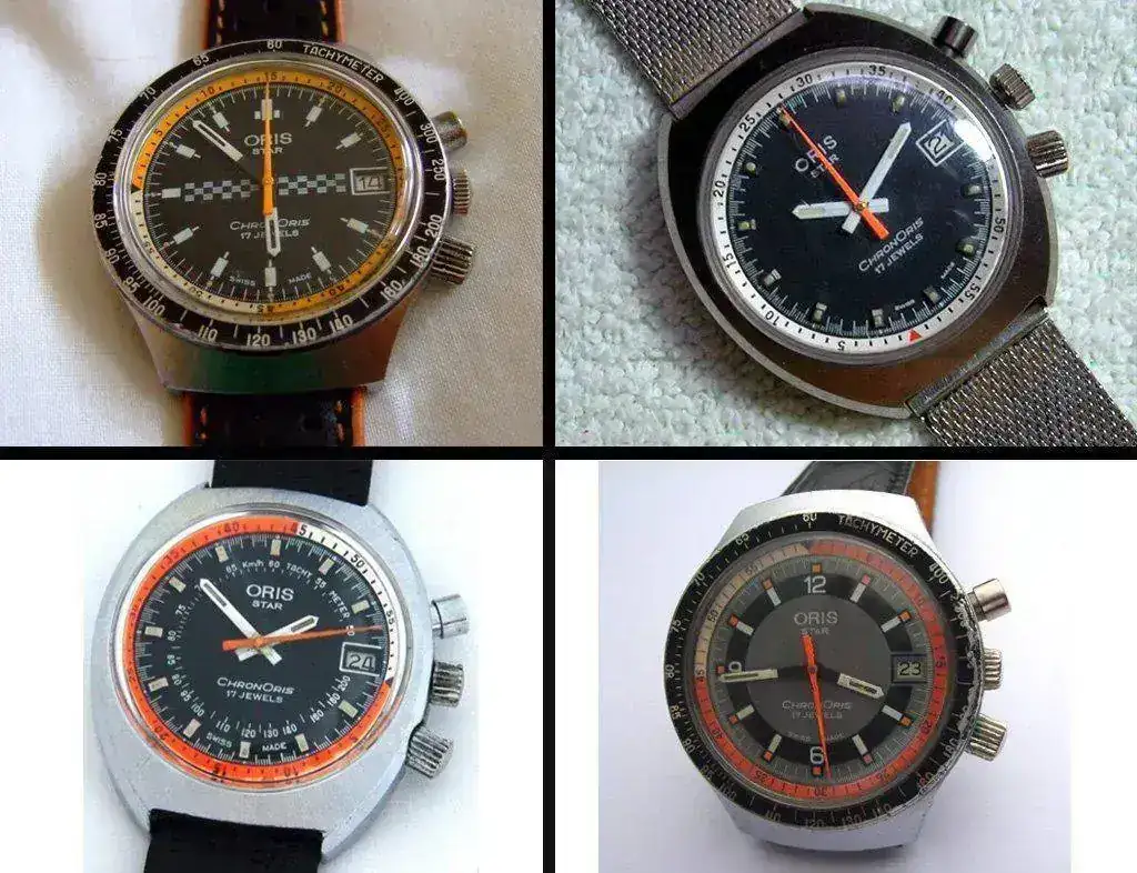

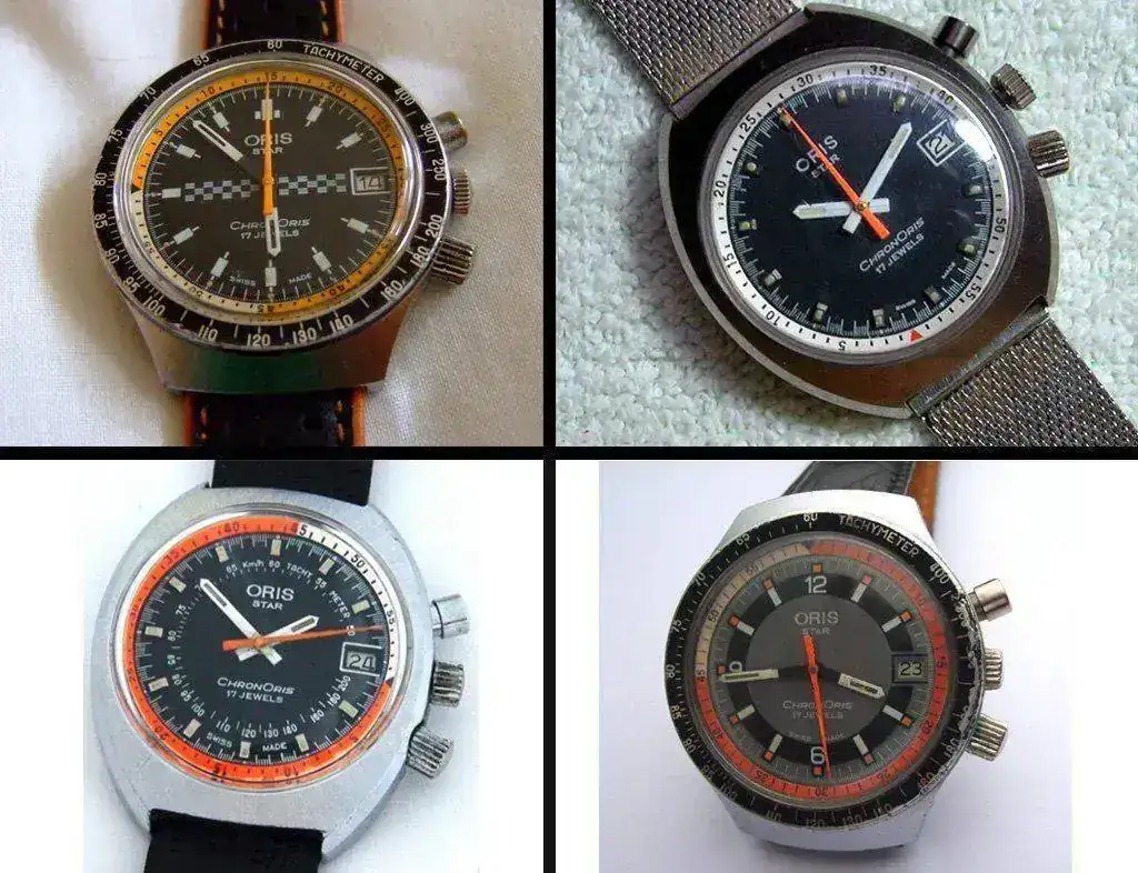

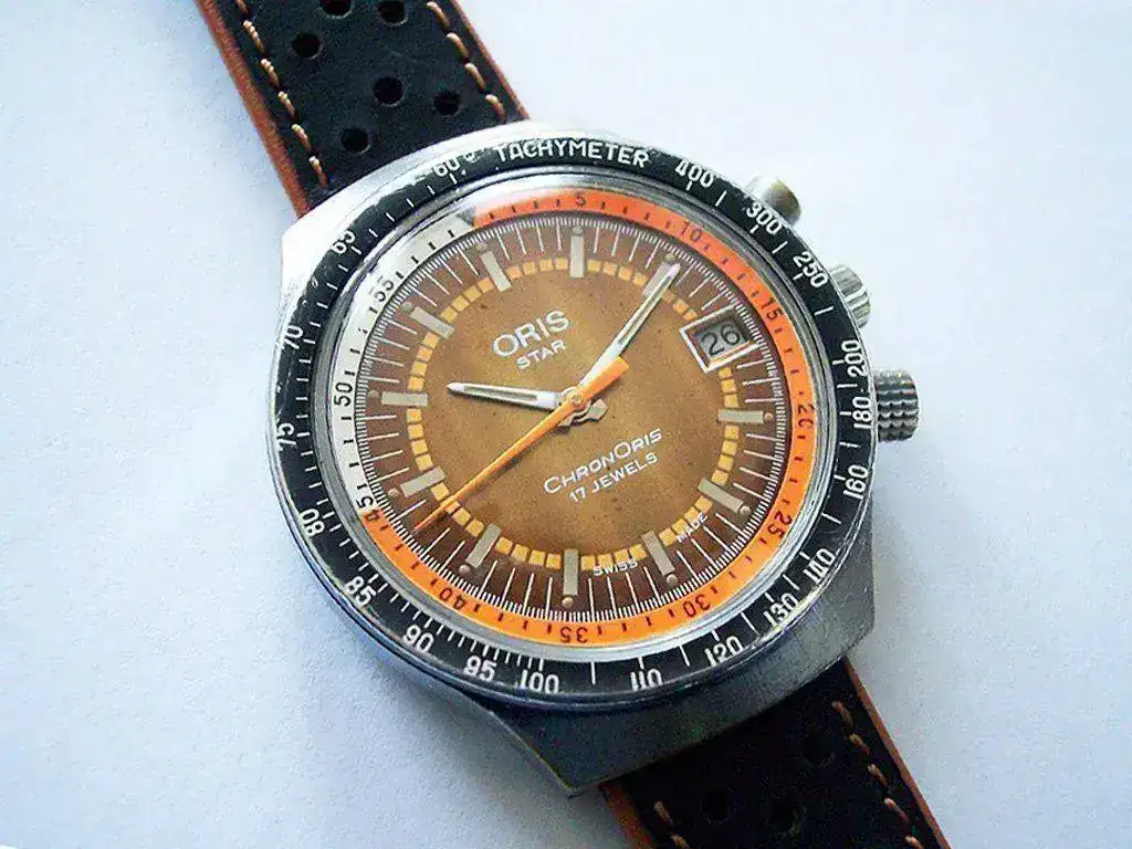

Otros:
A través de los años, este reloj fue hecho con diferentes diseños de línea y dos cajas con formas diferentes; una en forma de cojín y otra con un bisel externo con taquímetro ....
A diferencia de un cronógrafo convencional, el Chronoris es un crono monopulsante, que activándo el pulsador sucesivamente inician el crono, detiene y reinicia el segundero a cero.
No tiene contador de minutos, pero por contra el bisel naranja / blanco interior puede ser rotado usando la corona a las 3 para contabilizarlos hasta 60, alineándolos en el comienzo del cronometrado con la aguja horaria. La corona estriada a las cuatro se encarga de dar cuerda al reloj y ajustar la hora y la fecha.

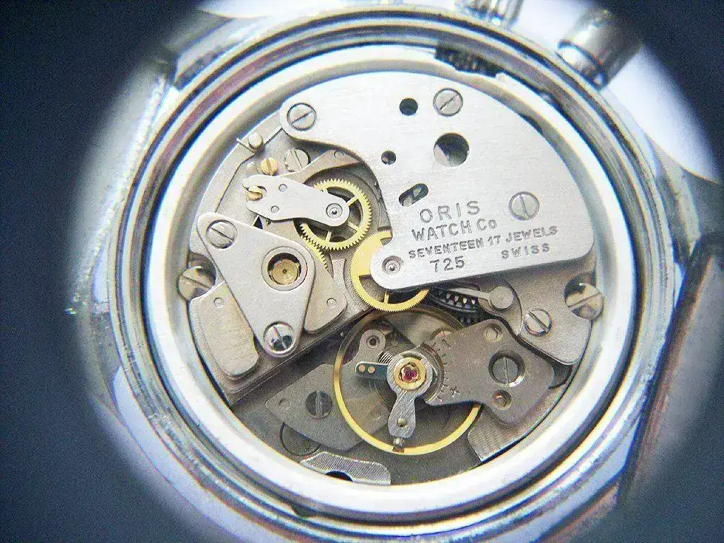

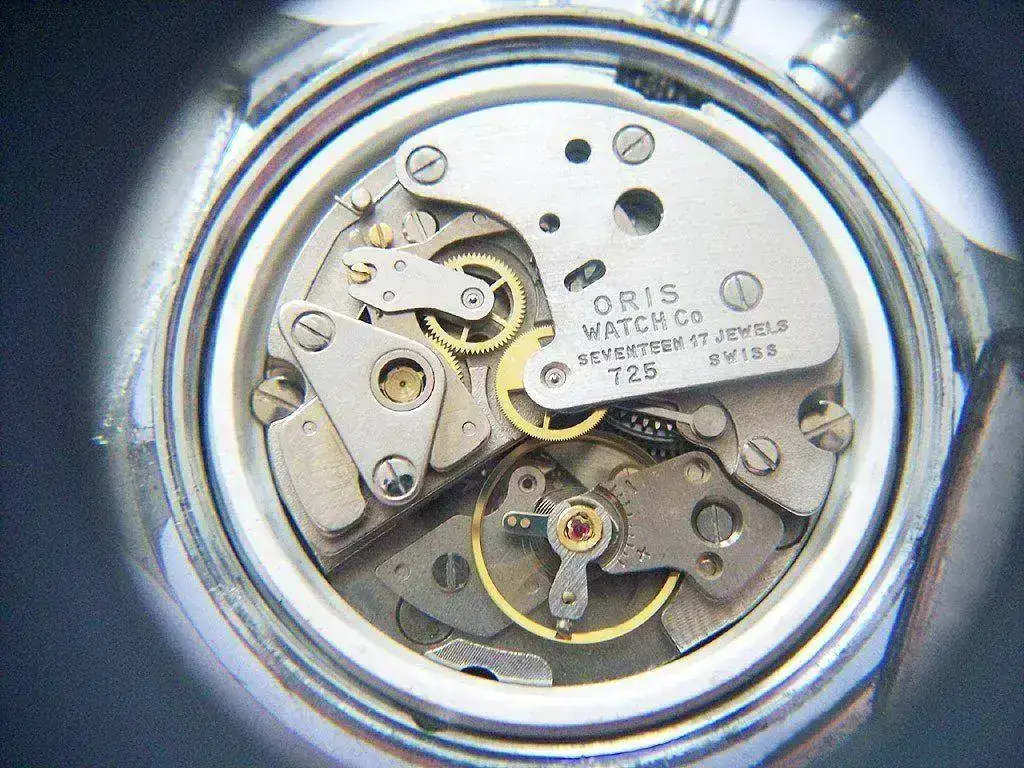

Dentro de este reloj tenemos el calibre Oris. 725; de 17 rubíes, 18000 alternancias por minuto. El calibre es de cuerda manual con un mecanismo de cronógrafo que fue diseñado y desarrollado en conjunto con Dubois Dépraz, los especialistas de cronógrafos de renombre de la época:

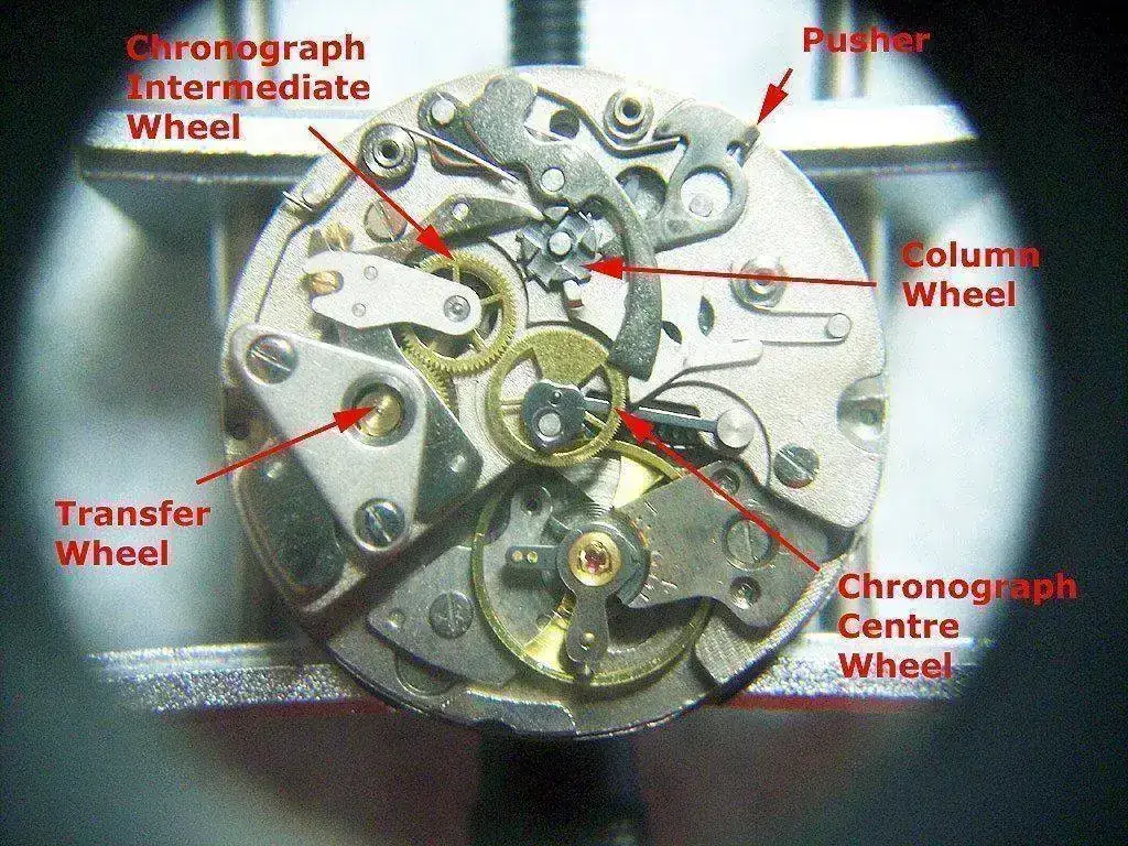

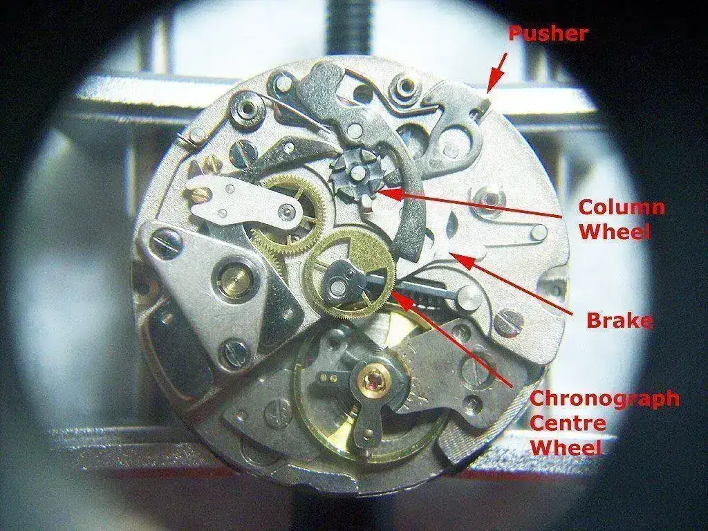

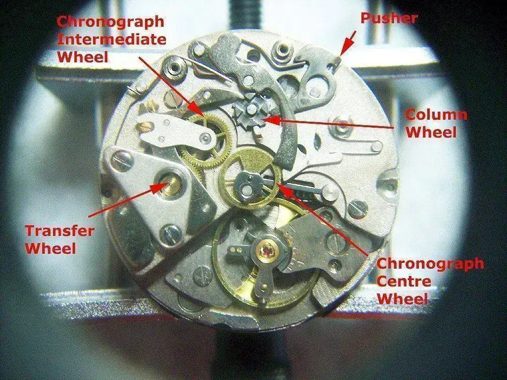

Aquí están algunas fotos del mecanismo de acción, la primera muestra el mecanismo cuando el pulsador se ha accionado por primera vez, comenzando a cronometrar:
La energía para el mecanismo proviene de la rueda de transferencia que está unido a la cuarta rueda en el tren de rodaje, que gira continuamente (junto con la rueda intermedia) esté activado el cronógrafo o no.
La clave de todo el mecanismo es la rueda de pilares cuya posición determina qué palancas o ruedas están afectando a la rueda central del cronógrafo. La palanca unida a la rueda intermedia se encuentra actualmente entre los dos pilares de la rueda de pilares por lo que la rueda intermedia se encuentra ahora en contacto con la rueda central del cronógrafo. A medida que el segundero se une al eje de la rueda central de cronógrafo, en el lado de línea del movimiento, el segundero de barrido del crono ahora estará en movimiento.

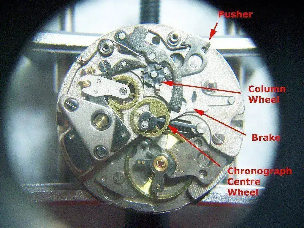

Un segundo accionamiento del pulsador detiene el cronógrafo:
El pulsador gira la rueda de pilares, desconectando la rueda intermedia de la rueda central de cronógrafo. La palanca del freno cae entre los "pilares" de la rueda de pilares y contacta con la rueda central de cronógrafo, manteniéndolo en su posición actual.

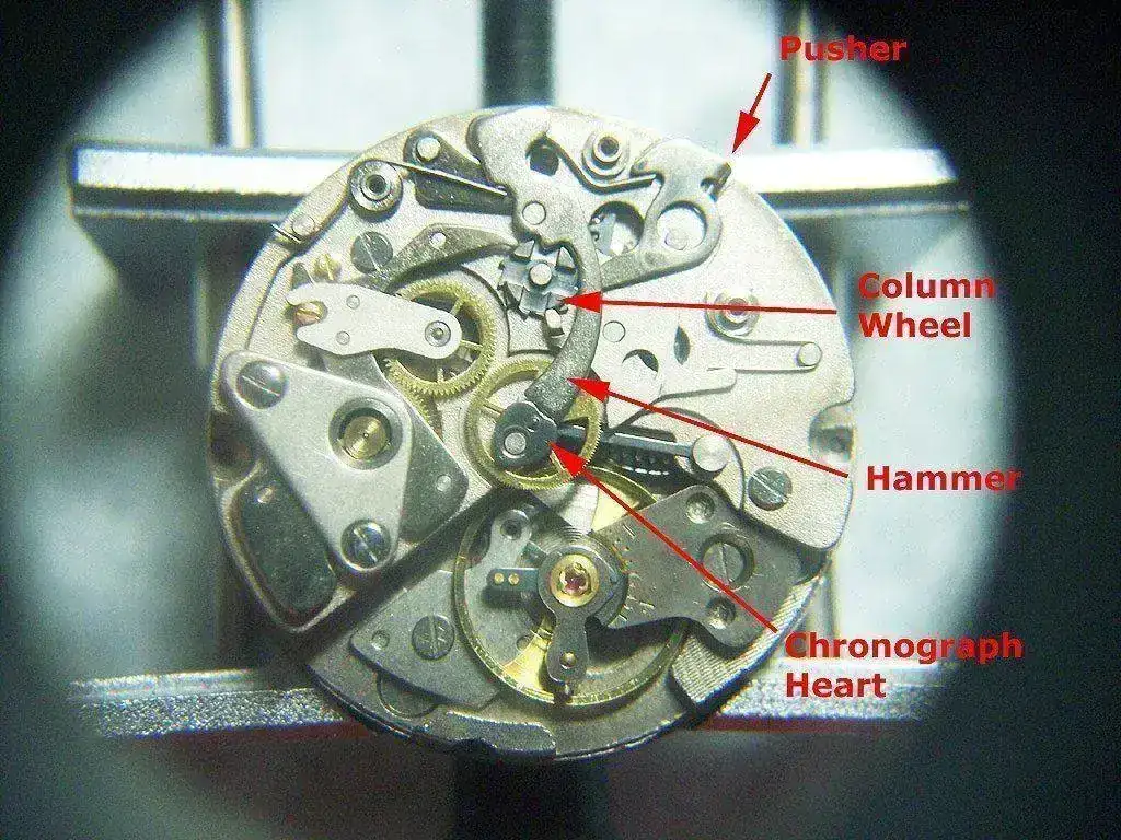

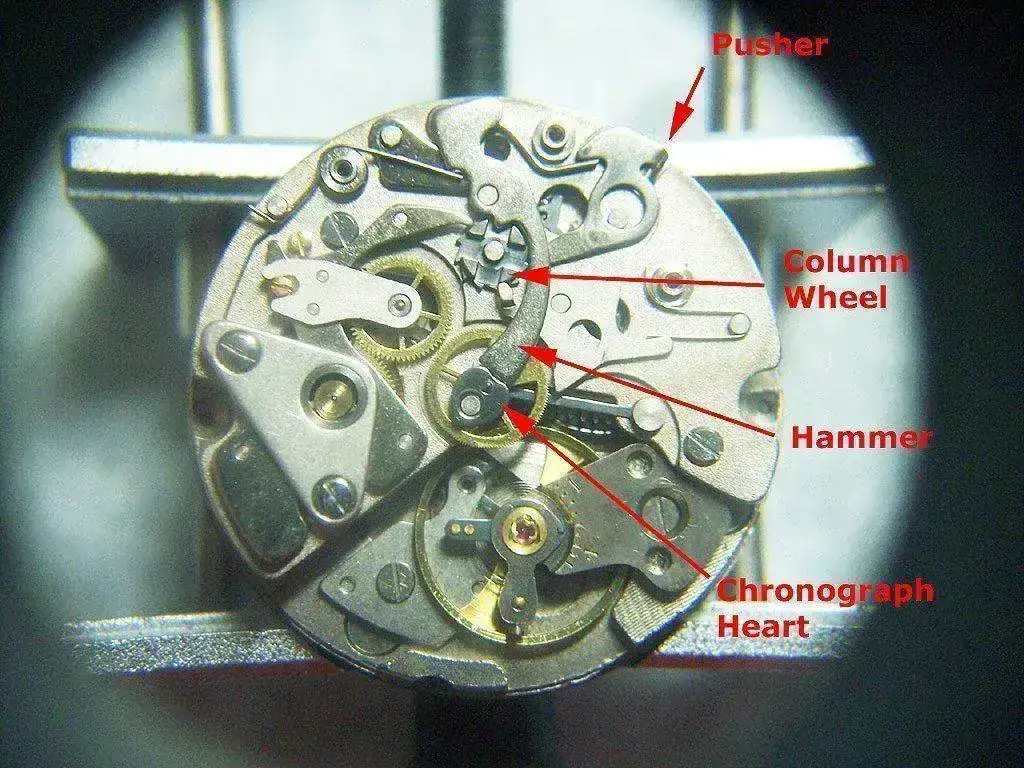

Una tercera pulsación del pulsador restablece el segundero a cero ...
El pulsador gira de nuevo la rueda de pilares, alzando tanto la rueda intermedia y desplaza hacia fuera la rueda central del cronógrafo. Esta vez, el martillo cae entre los "pilares" de la rueda de pilares y se mueve para contactar con el "corazón del cronógrafo", rotándolo de nuevo a cero, posición de parada.

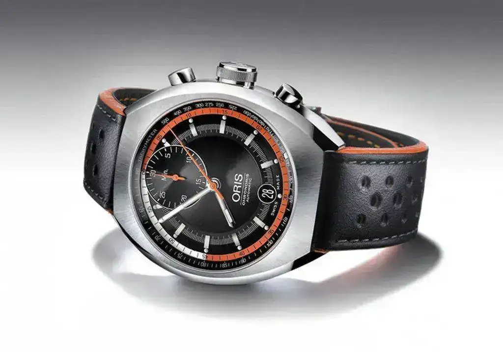

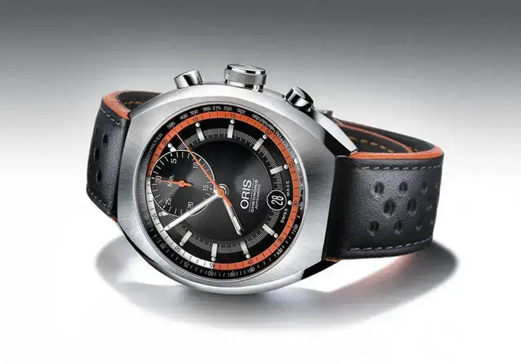

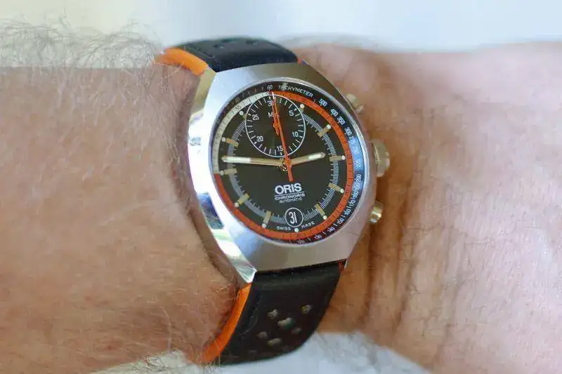

Para conmemorar el original, Oris lanzó una nueva versión de la Chronoris en 2005, basada esta vez en el calibre Valjoux7750, añadiendo un segundo pulsador, un contador de 30 minutos y las funciones de carga automática al tiempo que conserva el estilo retro del original:
(imagen de uhrforum)
Y el Grand Prix 70 aniversario edición limitada, también inspirado:
